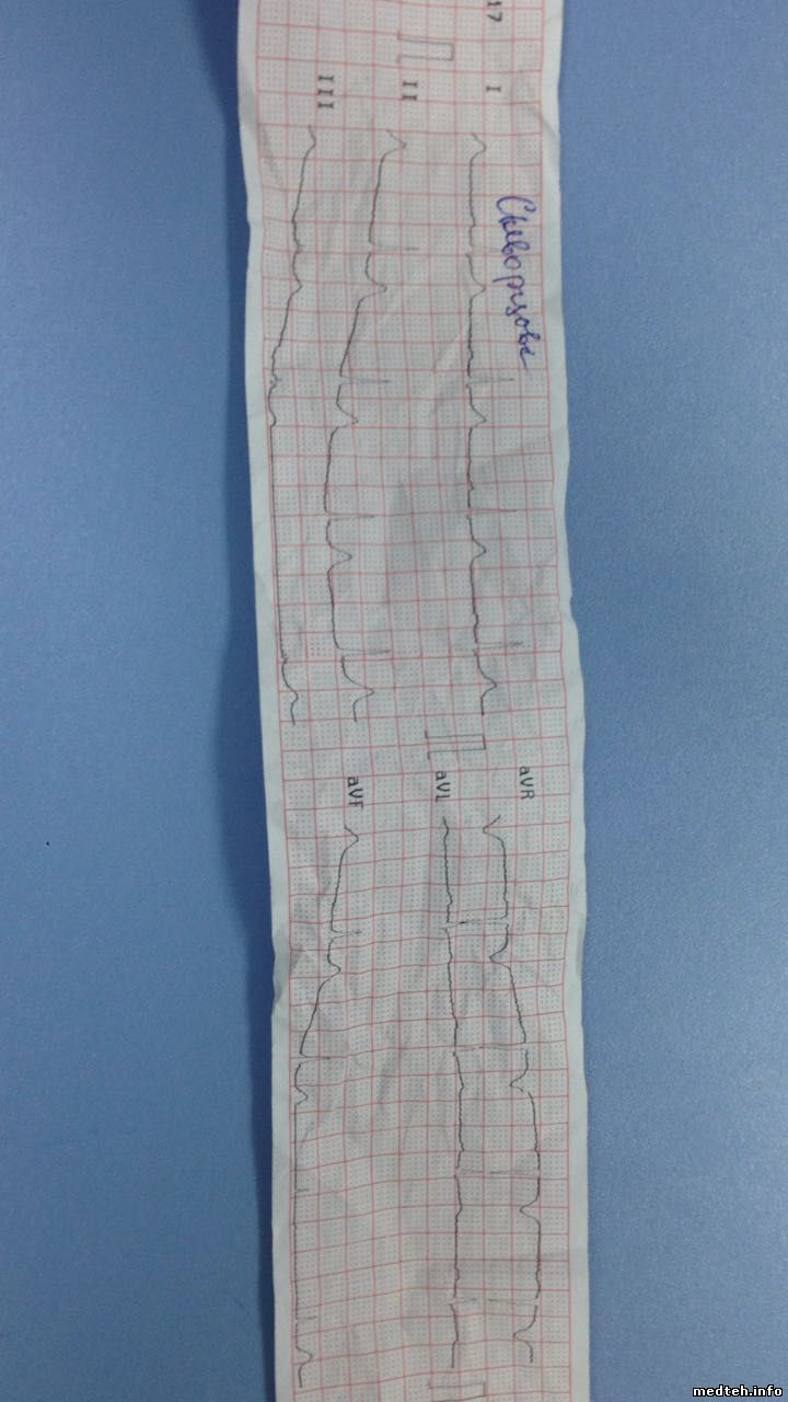

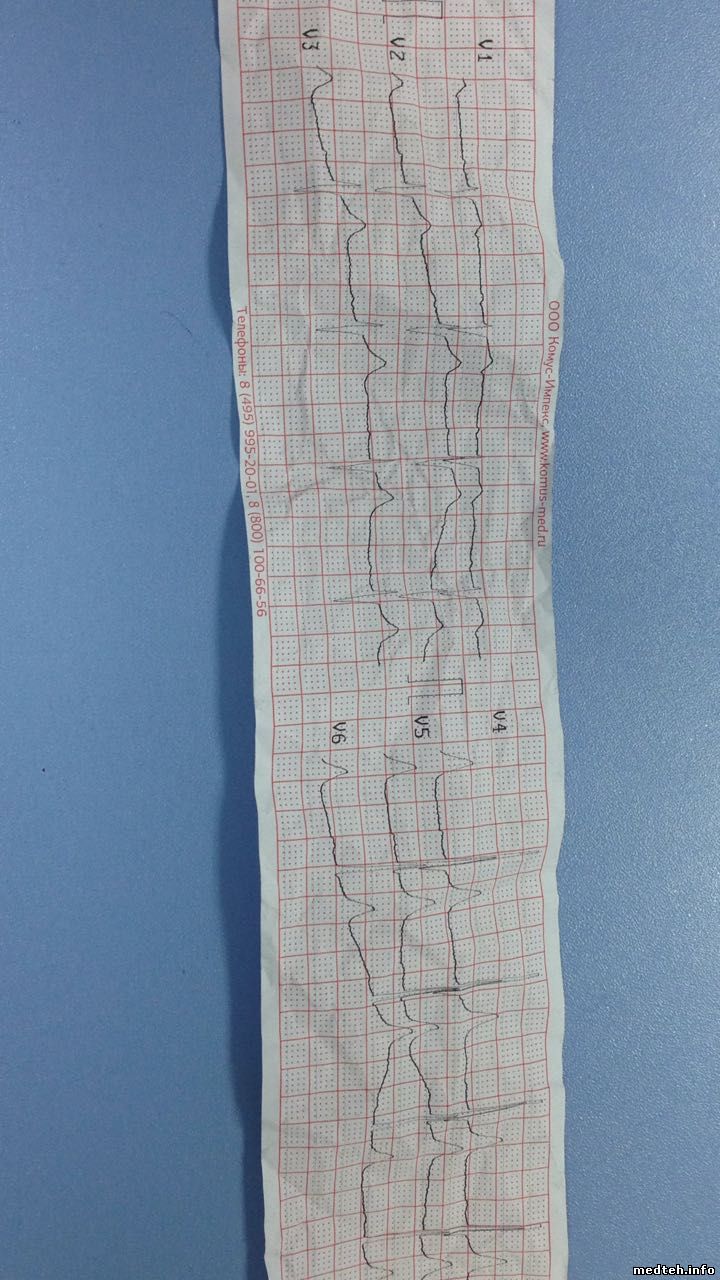

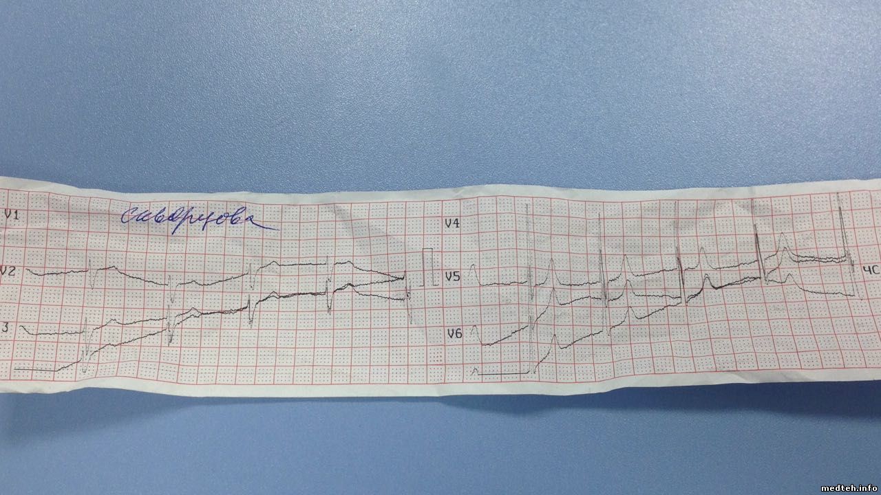

Добрый день. Купили чудесный ЭКГ-аппарат ЭК1Т-1/3–07 "АКСИОН", прошёл месяц и вот что он начал печатать ... Скриншоты прилагаю ...
Подскажите, пожалуйста, что делать? Может есть у него функция перехода на заводские настройки?
Вы о спорадическом мышечном движении слышали? ... Вот он Вам и его, в том числе, регистрирует ...
Грубо нарушается методика проведения электрокардиографии! ...

AlexiumДата: Понедельник, 06.Мар.2017, 13:50 | Сообщение # 166
Hunter66, включите фильтр изолинии.
YRA46Дата: Понедельник, 06.Мар.2017, 15:10 | Сообщение # 167
Стоматология, Стерилизация
г. Курск
Цитата Hunter66 ()
Добрый день. Купили чудесный ЭКГ-аппарат ЭК1Т-1/3–07 «АКСИОН», прошёл месяц и вот что он начал печатать ... Скриншоты прилагаю. Подскажите, пожалуйста, что делать? Может есть у него функция перехода на заводские настройки?
Рано начали снимать - пациент двигался, что не так?
В меню фильтр изолинии включить, хотя он портит "картинку".

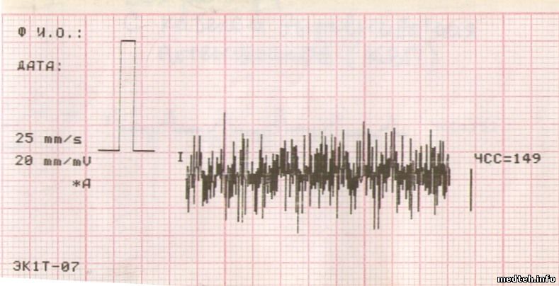

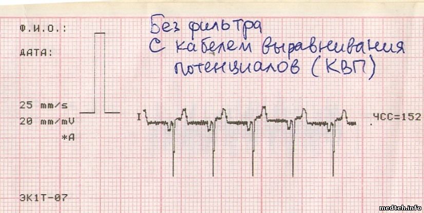

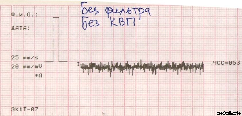

Вот для наглядности влияние положения вилки в розетке, фильтров, кабеля выравнивания потенциалов (КВП) на уровень помех при работе ЭК1Т-07 от АКБ и БПС:
Фото 1: от АКБ без фильтров, без КВП.
Фото 2: от БПС без фильтров, без КВП.
Согласен с anton26 и yblod5: при перевёрнутой вилке в розетке помехи ещё больше.

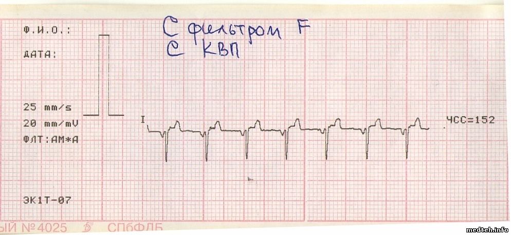

Сигнал подавался от ГФ-05. Оба аппарата заземлялись в одну точку:
Фото 3: от БПС без фильтров, с КВП, подключенным к гнезду "_|_" генератора ГФ-07.
Фото 4: от БПС с фильтром F, c КВП, подключенным к гнезду "_|_" генератора ГФ-07.

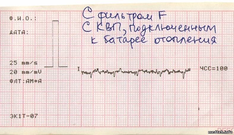

Фото 5: от БПС с фильтром F, c КВП, подключенным к батарее отопления.
Ясно, что КВП пользоваться никто не будет, да и неудобно.
И про батареи выше написано всё верно.
Нужно делать качественное заземление в самом кардиографе:

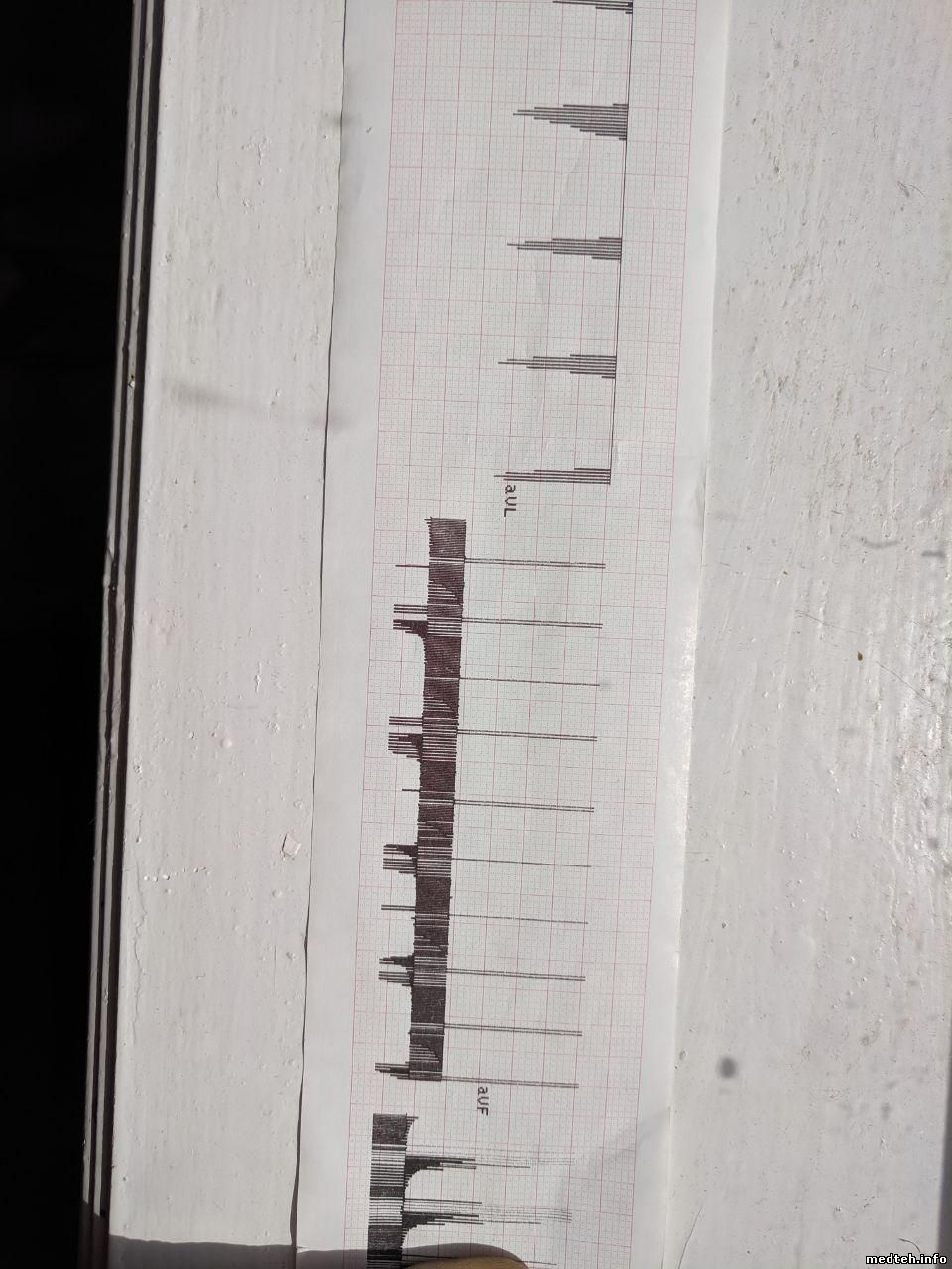

richardreeddДата: Пятница, 15.Май.2020, 14:49 | Сообщение # 173
Электрик
Черкассы

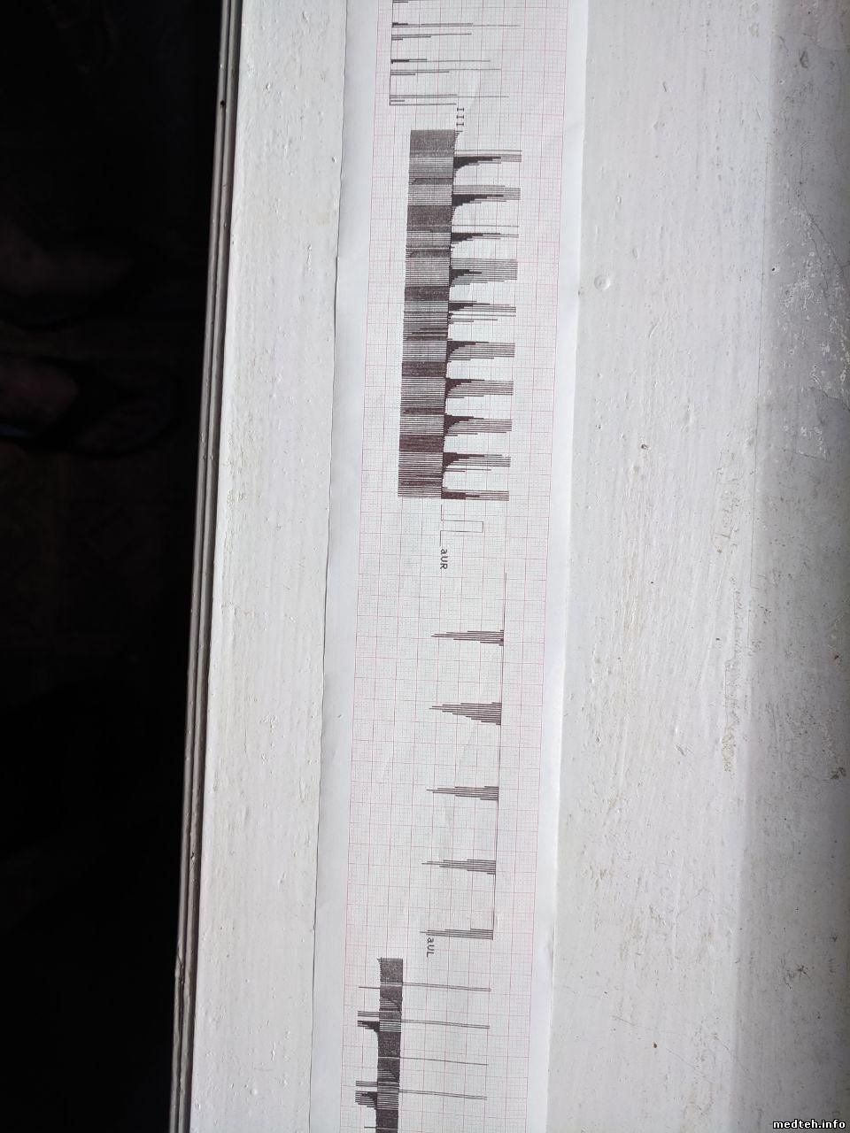

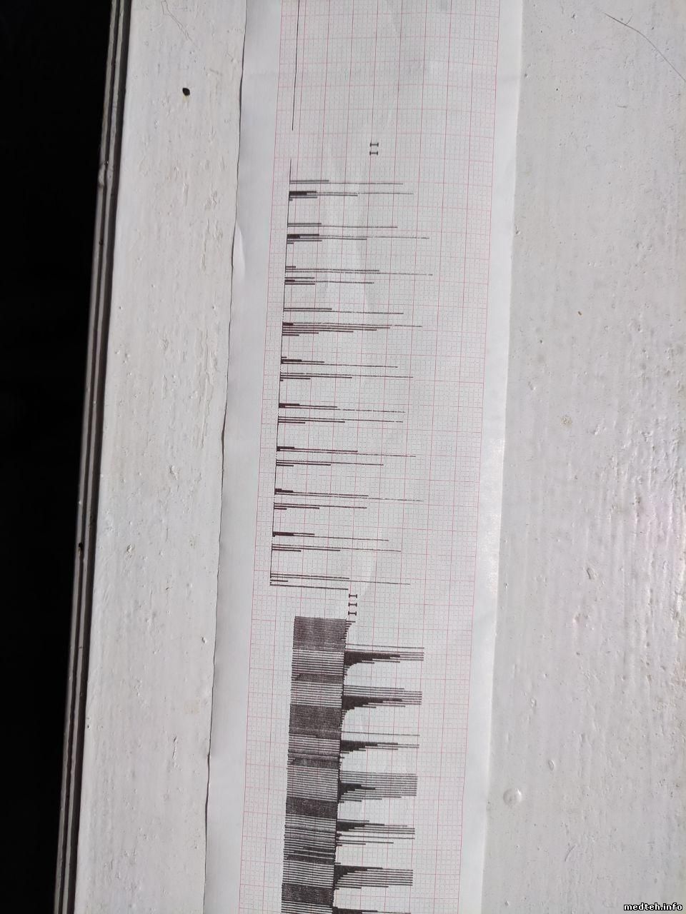

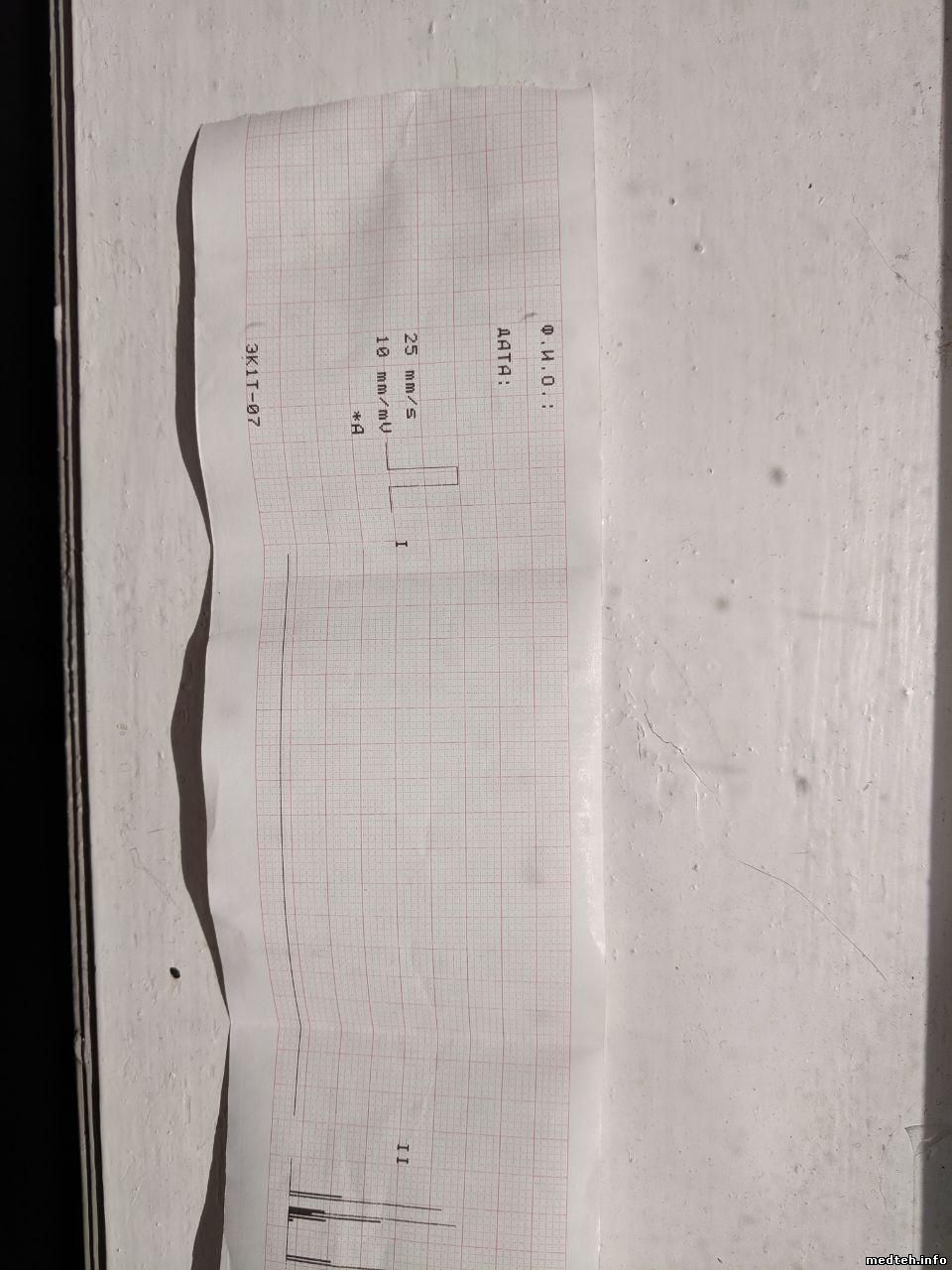

Добрый день. Кардиограф показывает следующее показал на фото. Куда копать дальше?
asinoДата: Понедельник, 18.Май.2020, 11:35 | Сообщение # 174
У вас сообщений: 37
Асино
Кабель пациента для начала замените. Дальше будет видно. Зачастую плохой контакт или обрыв кабеля.
Сообщение отредактировал asino - Понедельник, 18.Май.2020, 11:38
