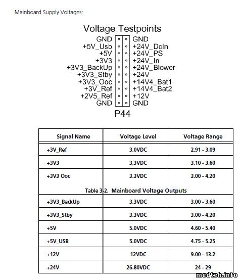

Для предотвращения попадания влаги в трубки датчика потока постоянно подается малый поток (Rinse Flow) 10 мл/мин. Такие маленькие потоки создаются калиброванными отверстиями малого диаметра. В случае с датчиком потока эти 2-а отверстия должны быть одинаковыми иначе появится дополнительная ошибка измерения. Возможно одно из отверстий засорилось сильнее другого, поэтому не проходит калибровка.
Кроме того существуют тестовые точки на плате Mainboard, может есть смысл пробежаться по ним.

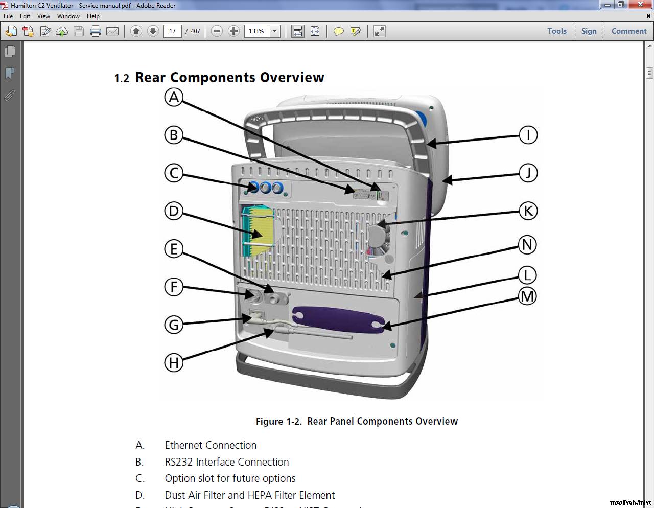

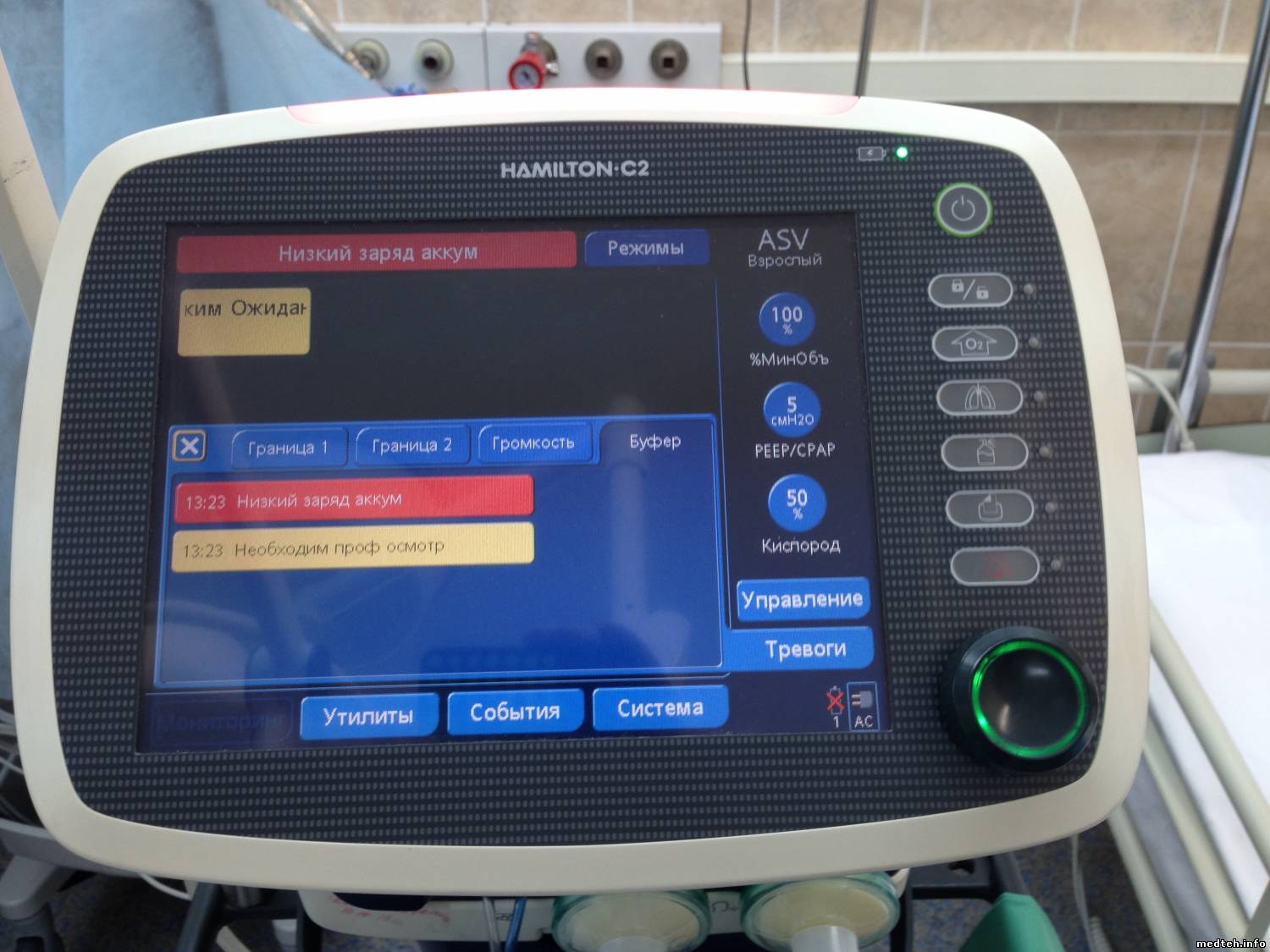

Попросили посмотреть Hamilton C2; аккумулятор(?) не держит заряда - в чём проблема? Подскажите.
begun_aДата: Пятница, 31.Янв.2014, 17:56 | Сообщение # 19
У вас сообщений: 453
Инженер по ИВЛ и НДА
Аккумулятор сдох. Требуется замена на новый.
Батарейный отсек показан буквой L.

В батарейном отсеке из двух аккумуляторов стоит один, сказали так поставили. Это нормально?
fedorenko_dkДата: Воскресенье, 23.Фев.2014, 15:57 | Сообщение # 21
У вас сообщений: 147
главный инженер
Alice, такая поставка! У них же все опционально, видимо хотели сделать цену аппарата как можно меньше!

2. Аккумуляторные батареи для Hamilton C2.
Вся проблема в том, что данные аппараты используют специальные аккумуляторные батареи типа - Li-Ion battery, 14.4 V, 6600 mAh, Rechargeable, Компании SmartBattery. Особенность данной батареи в том, что в ней встроен чип, который запоминает емкость полного заряда и разряда - и сигнализирует аппарату о количестве времени работы. Поэтому, если батарея уходит в полный разряд - есть вероятность конфликта работы с аппаратом и при этом вы получите тревогу среднего приоретета - "Требауется калибровка АБ".
Для того, чтобы провести калибровку необходимо использовать специальное зарядное устройство (НЕ УСТАНОВЛЕНО В АППАРАТЕ ивл), которое, помимо зарядки и "раскачки" батареи, еще и перепрограммирует встроенный чип.
Также есть одна особенность, если (даже после калибровки) в батареи остаётся ёмкость менее 2,5 А/ч (точно не помню) - тогда единственный вариант избавиться от тревоги - заменить батарею на новую (калибровка уже не поможет).
Примечание. По умолчанию аппарат комплектуется одной батареей, вторая батарея является опцией.

Также нашел точку проверки датчика потока на Mainboard P42 Pflowsensor и таблице указанно Voltage Level=1.25 V по сервис мануалу.При каких условиях и в каком диапазоне меняется напряжение с датчика?

Аппарат выдаёт ошибку "444004" и попутно в ошибках "485001" и "485002".
Кто сталкивался с подобным? ...
SibulbaДата: Вторник, 07.Окт.2014, 12:46 | Сообщение # 39
У вас сообщений: 124
444004 - причина (power monitor out of tolerance), а 485001 и 002 - следствия (переход в ambient mode). На материнке проверь напряжения на разъеме P44 (там подписаны величины напряжений). Скорее всего накрылся один из стабилизаторов на материнке.
T987RNДата: Среда, 08.Окт.2014, 05:28 | Сообщение # 40
У вас сообщений: 65
красноярск
Измерил, на 24DCLN нет напряжения и 24 Blower нет напряжения.
