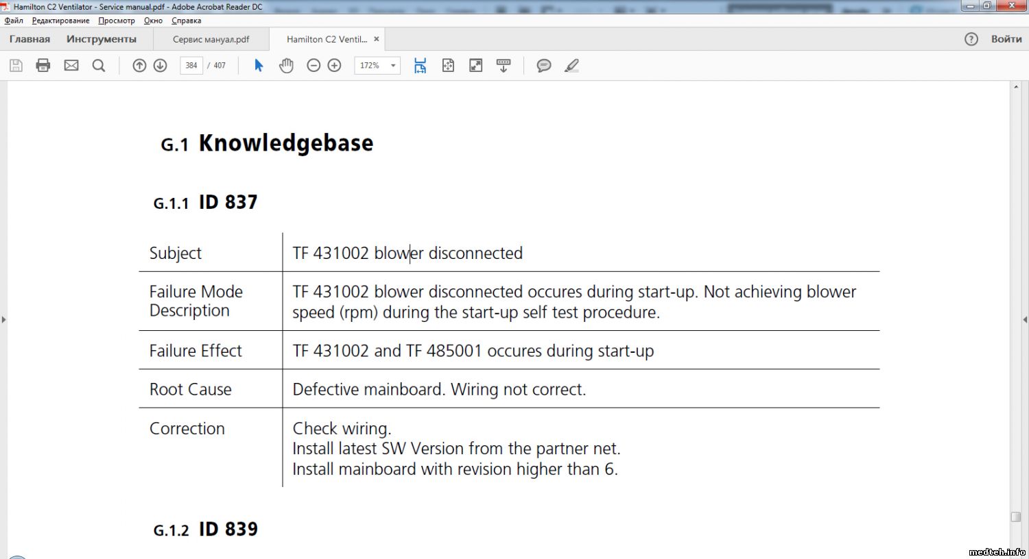

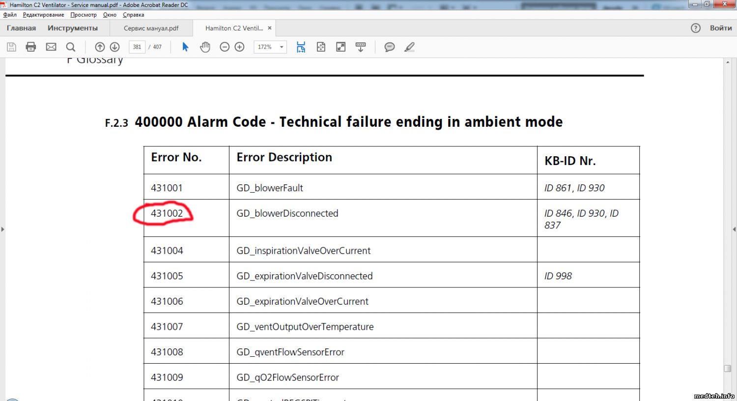

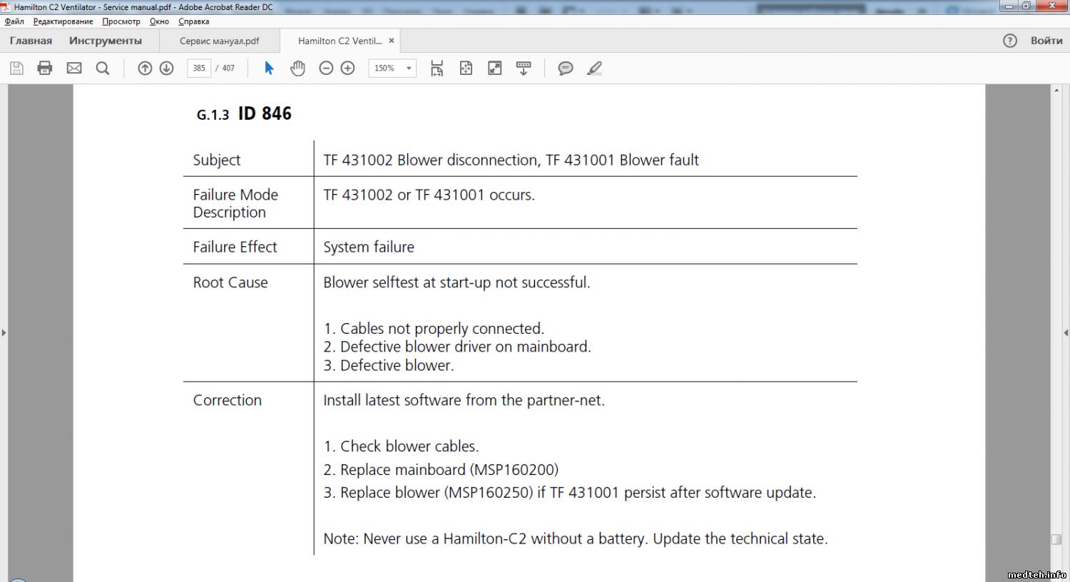

begun_aДата: Вторник, 06.Дек.2016, 18:08 | Сообщение # 81
У вас сообщений: 453
Инженер по ИВЛ и НДА
Цитатаgborkaeff ()
Выдает ошибку 431002,кто знает что за.ошибка?
В сервис-мануале по этой ошибке следующие сведения:
