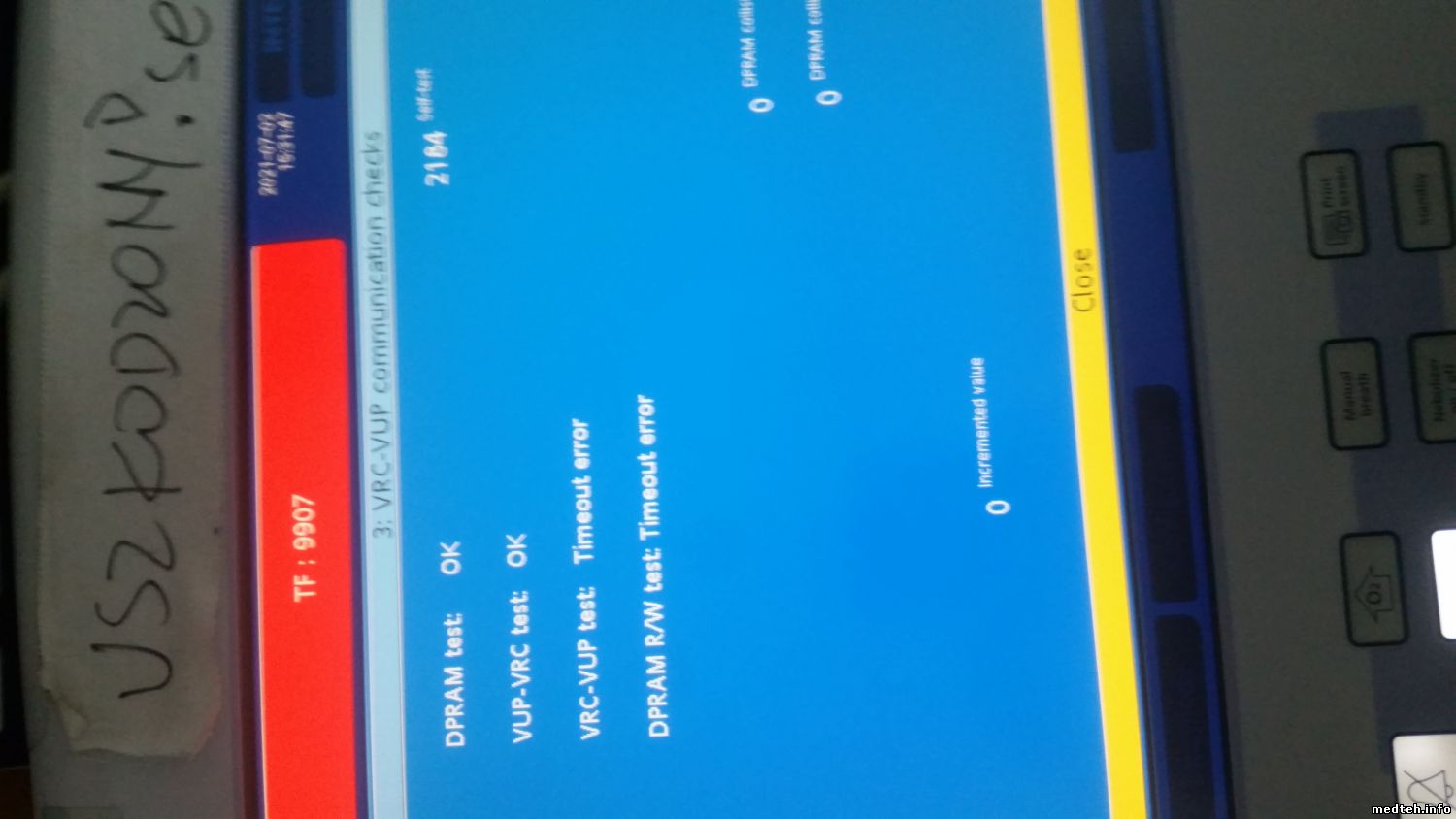

День добрый! При включении аппарат выводит сообщение TF9907. Не проходит VRC-VUP тест. Версии прошивок VUP02.81b IPP02.81b VRC02.80a. В мануале сказано - прошивки должны быть совместимыми (compatible). Вопрос: - VUP02.81b VRC02.80a совместимы ли? Если нет - прошу поделиться VRC02.81b. Лучше дамп для заливки программатором. Буду безмерно благодарен. tustanowsky@gmail.com

tus, слегка ошиблись аппаратом! Речь идёт о G5 либо S1.
Версия VRC должна совпадать с версией VUP и VRC до десятой доли, т.е. 02.8__ - уже нормально. Версии VUP и IPP - совпадать полностью (именно это и сказано в сервисном мануале). Так что с "совпадением" версий всё нормально. Ошибка где-то ещё. Обычно такая ошибка не приходит одна. Что там ещё в логах? Чаще всего было: основная плата сбоит, либо чип VRC глюканул, либо его контакты "не контачат".

tus, я бы на основную плату блока вентилятора грешил. Судя по всему, сервисник на руках есть, так что просто спрошу: что с тестами 1, 3, 4 и 5? Все ли значения в диапазонах (в 4-ом тесте при проверке ADC 14 нужно в плату датчиков вольтметром потыкать)? Если есть возможность, то можно перекинуть "головы" аппаратов (версии ПО должны совпадать!). Идеально - ещё и основную плату перекинуть. Выход из блока питания (+24В) лучше не мультиметром цифровым, а осциллографом посмотреть - вдруг нестабильную напругу блок питания выдаёт.

Спасибо ещё раз за ответ. Тест 1 без замечаний, тест 3 поз. 3 и 4 (VRC-VUP и DPRAM R/W) - Timeout error. Test 4 returned zerro все позиции - нули. К сожалению, мануал скачал обрезанный - контрольные точки на плате не удалось идентифицировать, однако, -10В нигде нет ... Проверю все DC-DC и отпишусь. 24В проверил в первую очередь - запитывал плату от АКБ - без изменений.

У вас сообщений: 220
BLR
Если в 4-ом тесте на всех значениях (от ADC 1 до ADC 16) нули, то похоже на проблему с основной платой. На всякий случай, см. приложенный файл - там картинка с видом того, как примерно должен выглядеть этот тест.
Тестовые пины расположены на плате датчиков (см. вложенный файл).

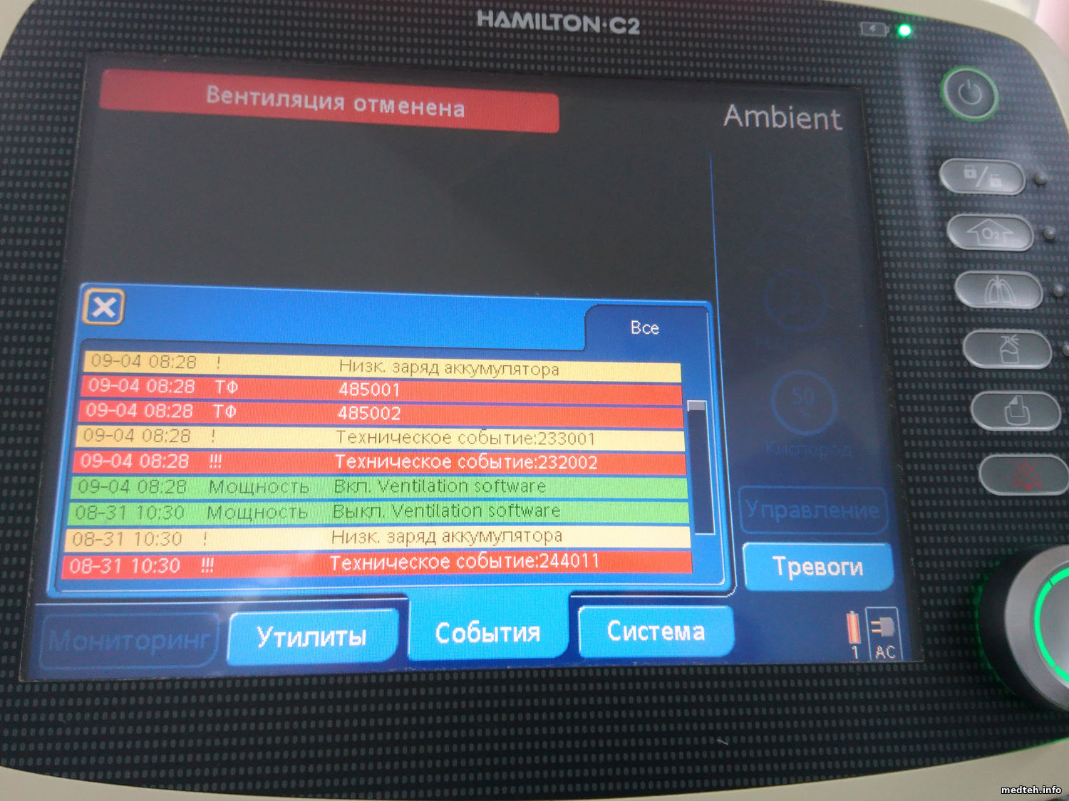

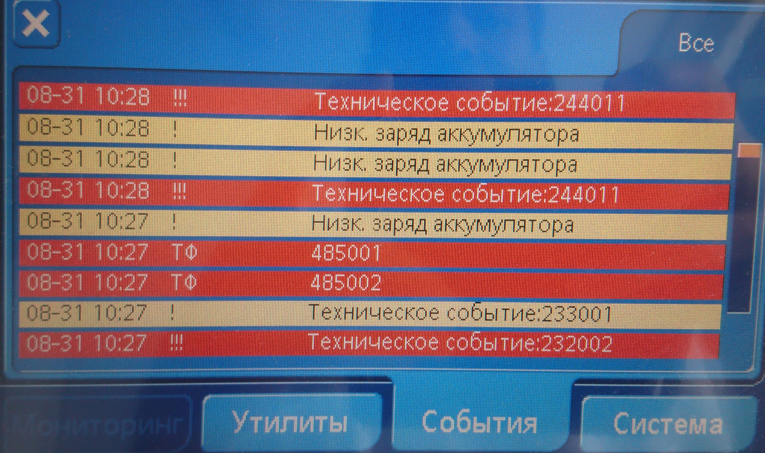

Дата: Четверг, 31.Авг.2023, 13:39 | Сообщение # 133
Ясный
Добрый день. Аппарат 2012 года перестал работать. Сообщение о необходимости замены АКБ появлялось ещё в прошлом году, но работал. Когда позвали меня, у него даже самотестирование не проходило, сразу пищал не переставая. В сервисном режиме установил правильную дату, время. самотестирование прошло, появилась надпись на красном "ВЕНТИЛЯЦИЯ ВЫКЛЮЧЕНА" и звуковой сигнал. В журнале событий: Техническое событие 233001, 232002, 244011. А также ТФ 485001, 485002. В заводской инструкции описания кодов ошибок нет. Подскажите, если кто знает в чём причина.[spoiler]
Дата: Суббота, 02.Сен.2023, 15:59 | Сообщение # 134
BLR
Какой красивый букет! 233001 и 232002 ведут к плате датчиков. 244011 - говорит о сбое питания. Кодами 485001 и 485002 аппарат сообщает, что считает себя "поломатым" и работать как аппарат ИВЛ не будет.

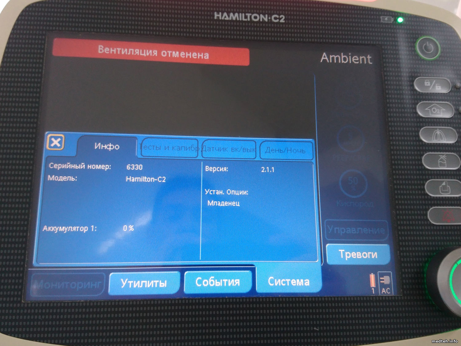

1 - какая версия ПО установлена? (Система - инфо) - фото. 2 - при включении как выглядит "самый первый экран"? - фото всего экрана - обрезать не надо. 3 - питание (220 В) действительно подключено к аппарату? - фото индикаторов. 4 - если питание (220 В) подключено, а аппарат его не видит - проверить блок питания.
Если после подключения 220 В ошибка 244001 ушла, а остальные остались, то проблема, весьма вероятно, в плате датчиков. Но есть не нулевая вероятность, что проблема и в основной плате. Если 220 есть, блок питания работает как положено, но ошибка 244001 (в комплекте со всем остальными) осталась (т.е. аппарат НЕ видит питание), то я бы грешил на основную плату.

Дата: Понедельник, 04.Сен.2023, 08:02 | Сообщение # 135
Ясный
Отвечаю по пунктам (фото прикреплю): 1 - версия ПО 2.1.1; 2 - при включении надпись: "Вентиляция отменена", и пищит тревога, не отключаемая; 3 - питание подключено, индикатор зелёного цвета. При отключении от розетки 220 В, экран сразу гаснет, тревога звучит ещё секунд 20-30, всё на что хватает аккумулятора.
Ошибки 244001 не появлялось, в прошлый раз, была 244011 (возможно из-за ненадежной розетки), сегодня её нет.
Аппарат пока не вскрывал (нет условий), и соответственно напряжения блока питания не измерял. Аккумулятор стоит родной, т.е. ему 11 лет. Полностью не годный на дисплее пишет: "0%", но у больницы денег нет на новый. Не может ли это быть из-за состояния аккумулятора?

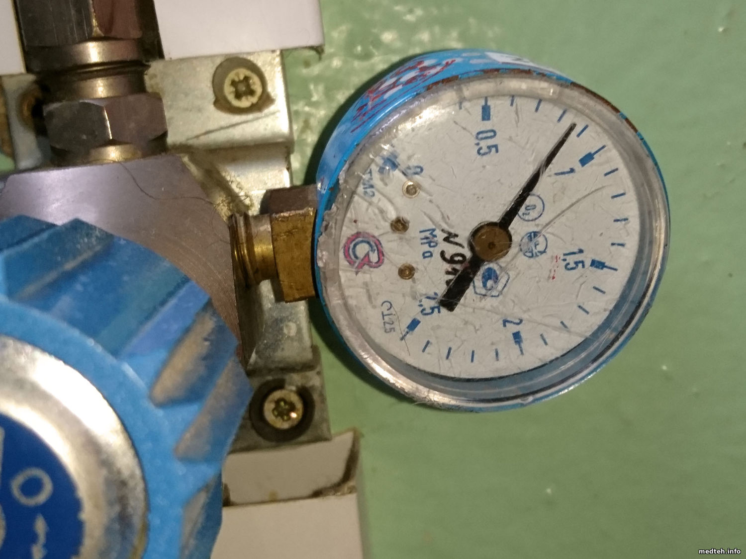

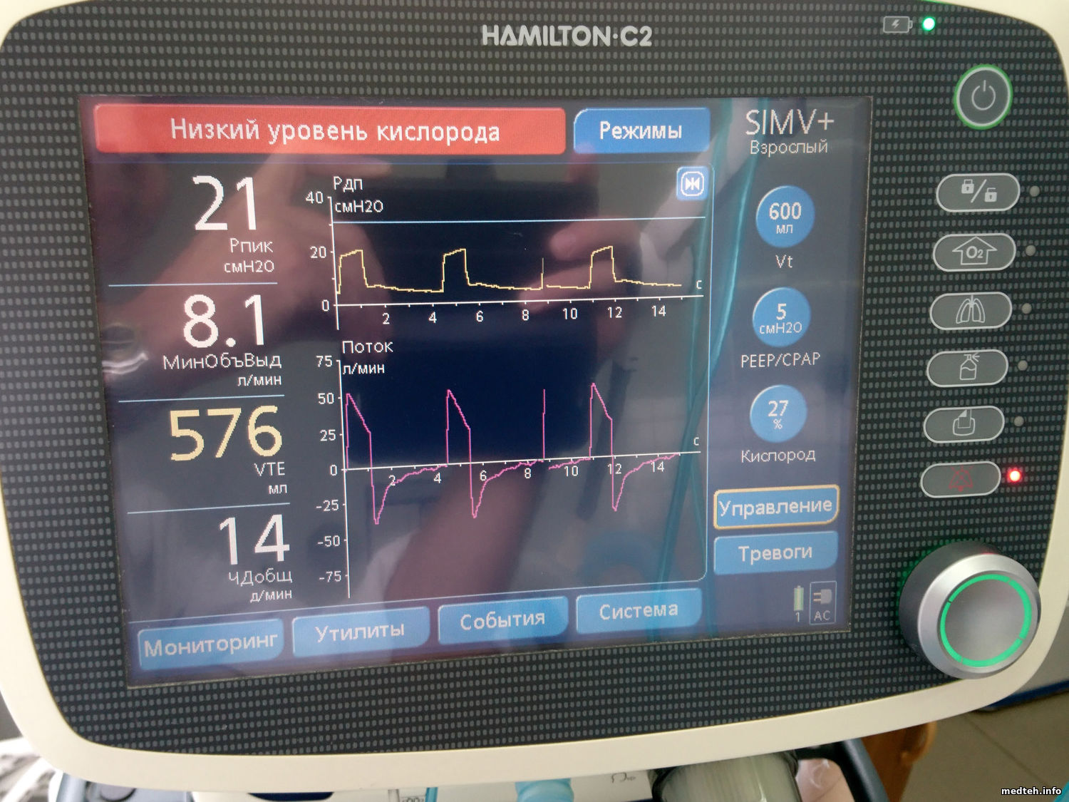

Ещё спрошу по другому, такому же аппарату, тоже 2012 года выпуска. При работе на пациенте появилось сообщение на красном фоне: "Низкий уровень кислорода"
Задано 27%, в разделе ТЕСТЫ у датчика кислорода зелёная галочка. Я предположил, что может низкое давление кислорода. Но на манометре в отделении 8,5 атм., конечно, уверенности в точности показаний нет. Врача в отделении не было, кислородная в отдельном помещении на улице. Туда пока не попал, чтобы посмотреть давление на редукторе.
Пациента отключать пока нельзя. Думаю, когда разрешат проделать калибровку датчика кислорода, возможно он выработал ресурс?
Дата: Понедельник, 04.Сен.2023, 22:18 | Сообщение # 137
BLR
Плохая ошибка...244011 Пока суммарно всё идёт к замене основной платы. Но возможно есть проблемы со шлейфами (особенно от платы АКБ к основной плате). Путь ровно один - разбирать и всё проверять: правильно ли "сидят" шлейфа в соединения, целые ли они и т.д. Софт нужно обновлять - хотя бы до 2.2.Х Очень похоже, что слетели опции - потребуется фото из Утилиты-Конфигурация-Опции. Если это так, то нужно запрашивать кода активаций ранее приобретённых опций.
И про АКБ - со сдохшим АКБ, который не держит заряд и отваливается через несколько секунд (!!!) эксплуатировать аппарат ИВЛ категорически нельзя! отговорки "нет денег" тов. майору будут безразличны. Если больница не планирует закупать новый АКБ, то за ремонт можно не браться. Т.к. он будет, судя по ошибкам, гораздо дороже чем просто стоимость АКБ.
1 - Задано то 27%, а сколько в измерено? 2 - Галочка то зелёная,, а дата прохождения калибровки какая? 3 - неверное предположение, аппарат выдаёт другую тревогу в случае падения давления подачи кислорода ниже допустимого значения. Информацию об ошибке и первичных действиях по её устранению можно найти в пользовательской инструкции. 4 - 8,5 атм в аппарат - он вам совсем не нужен??? Откройте инструкцию (пользовательскую) и посмотрите какой диапазон давлений является допустимым. 5 - "врача не было" - теперь, надеюсь, понятно, почему нельзя эксплуатировать ИВЛ с нерабочим АКБ (как в предыдущем случае)? 30 секунд - и пациент без ИВЛ, а врача нет... 6 - попробовать калибровку однозначно нужно! А ещё лучше выполнить её из-под сервисного меню. Проведение ИВЛ в процессе калибровки невозможно. 7 - датчик в С2 используется химический. Срок его службы после вскрытия упаковки - около года. Но может быть и меньше - от многих факторов зависит. На самом датчике есть дата (рядом с символом песочных часов). Если от этой даты год уже прошёл, то датчик точно под замену. ВАЖНО: Датчики в линейке С используются чипованные - аналог не прокатит.

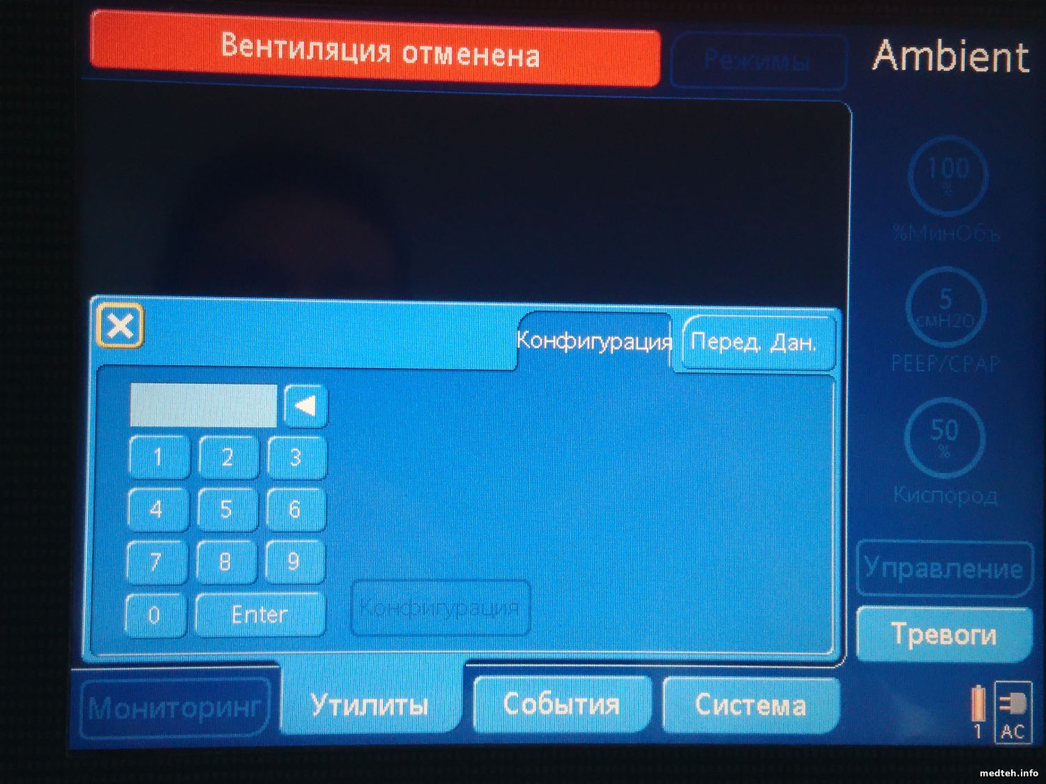

Дата: Вторник, 05.Сен.2023, 08:03 | Сообщение # 139
Ясный
Опции найти не смог. В меню "конфигурация" пусто, есть ещё одна кнопка "Конфигурация", но она не активна (см. фото). Возможно надо вводить пароль, т.к. слева есть цифровая клавиатура. Давление кислорода на редукторе убавил до 4 атм. Покупку аккумулятора и ремонт будет решать главный врач.

Дата: Вторник, 05.Сен.2023, 18:19 | Сообщение # 140
BLR
Именно так - нужно вводить пароль и открывать конфигурационное меню.

Дата выполнения калибровки - апрель. Возможно он ресурс выработал. Но как ни странно сегодня сообщение: "Низкий уровень кислорода" отсутствует, и в истории событий его нет со вчерашнего дня.
Ошибка возникает в том случае, если разница между измеренным значением и установленным превышает определенное значение. Ну, и пределы тревог по кислороду тоже не мешало бы проверить (я не помню, для С2 эти пределы автоматически выставляются (+/-5 от уст. значения) или их можно вручную установить). Датчик нужно калибрануть обязательно. Это вполне себе пользовательская операция, как и проверка на герметичность, как и калибровка датчика потока. Медперсонал (а не инженер) должен уметь, любить и практиковать эти подготовительные процедуры! А вот инженер-медтехник, когда ему отдадут-таки аппарат, должен сделать калибровку из-под сервисного режима. Если датчик в этом аппарате выработал свой срок, то измерение кислорода можно отключить, но аппарат обязательно отметит в логах, что это было сделано (т.е. рассказать тов. майору, что "оно само отключилось" уже не получится), и после перезагрузки аппарата измерение О2 опять включится.

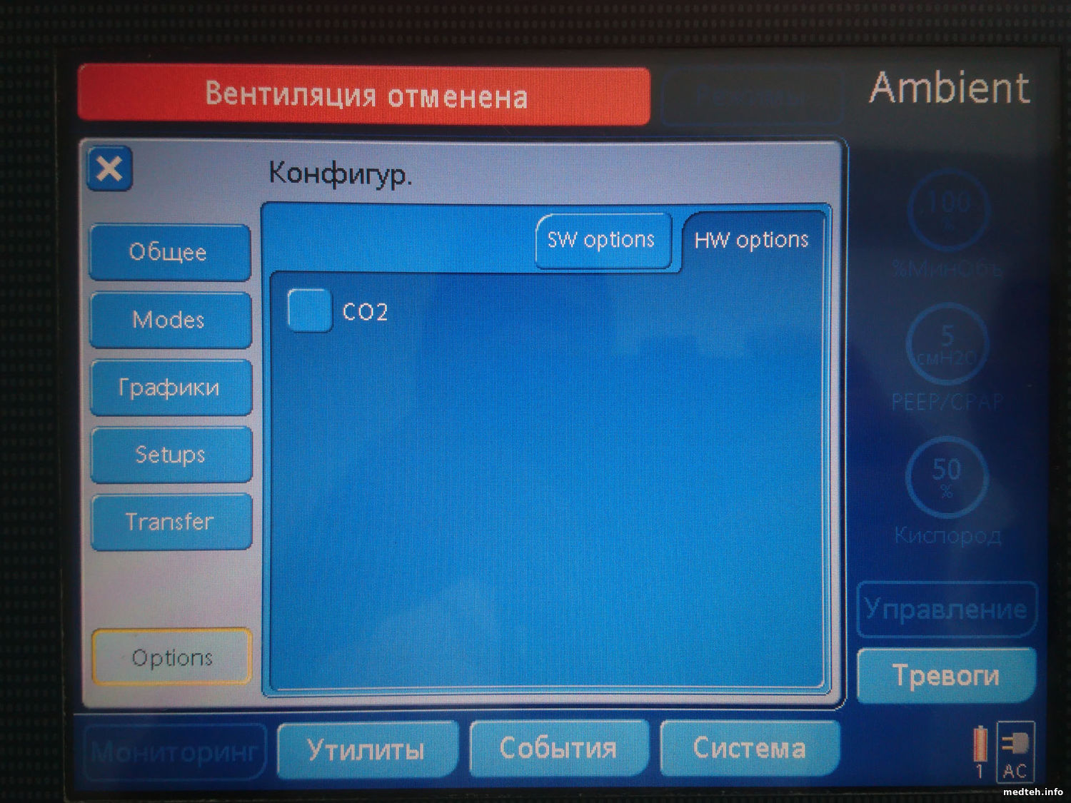

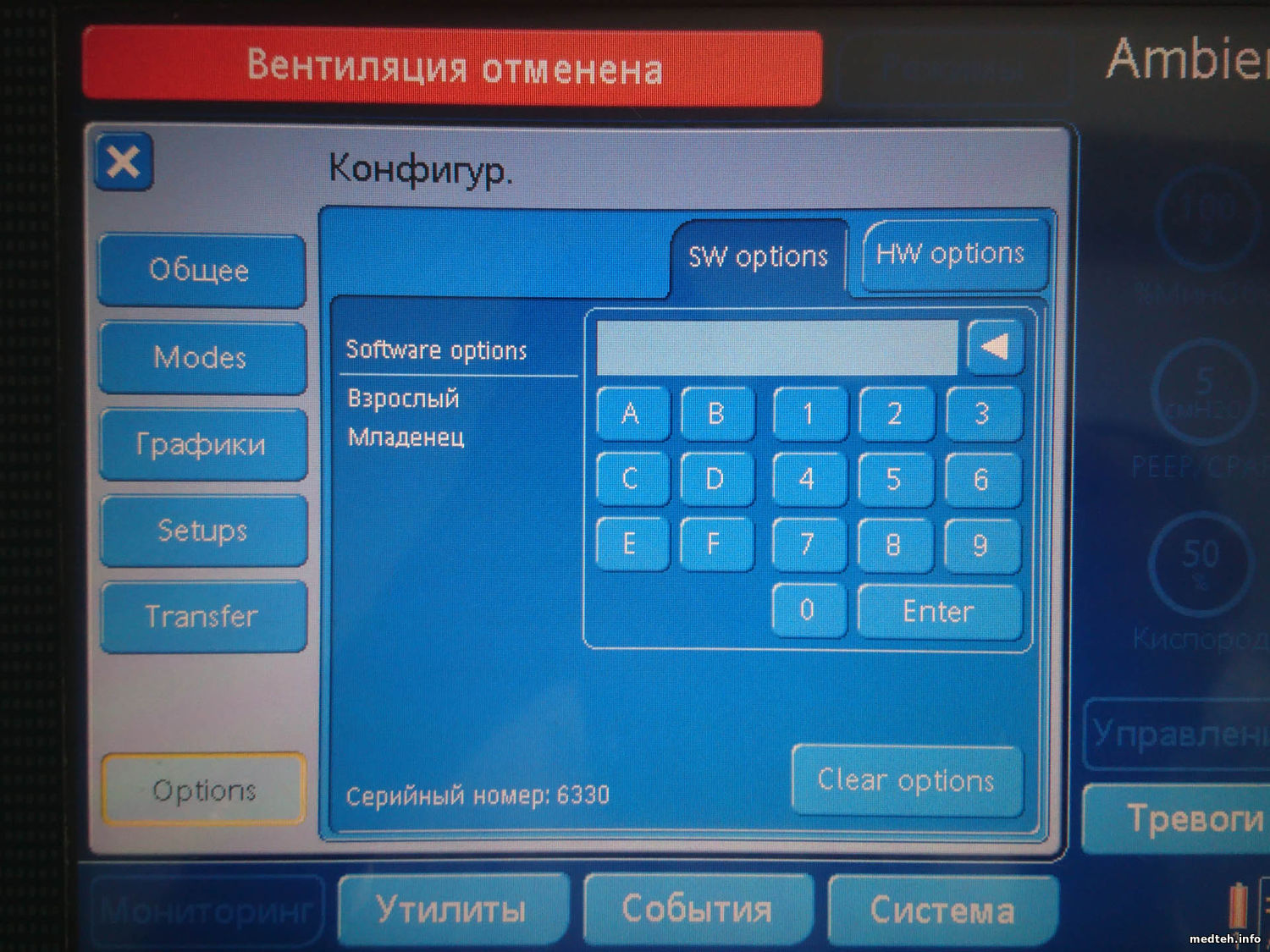

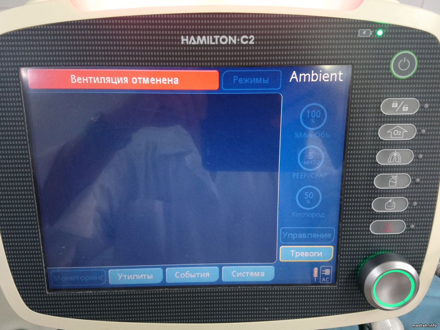

Дата: Пятница, 08.Сен.2023, 11:45 | Сообщение # 142
Ясный
Цитатаbrikren ()
Очень похоже, что слетели опции - потребуется фото из Утилиты-Конфигурация-Опции. Если это так, то нужно запрашивать коды активаций ранее приобретённых опций.
Нашёл опции: взрослый и младенец. Только не понятно слетели они или нет. Также отображается СО2, но галочка не стоит. Похоже, что опция есть, но не включена.
Дата: Пятница, 08.Сен.2023, 20:02 | Сообщение # 143
BLR
Как по мне, маловато написано. Но, учитывая, что софт староват, это может быть норма. Фоток, к сожалению, именного этого меню С2-го у меня нет. Могу только рекомендовать сравнить со вторым аппаратом.
Цитатаkvas13 ()
также отображается СО2, но галочка не стоит. Похоже, что опция есть, но не включена.
Для подключения капнографа галочки мало, нужна ещё интерфейсная плата (сзади в верхней части или разъёмы будут (плата есть), или заглушка (платы нет).
