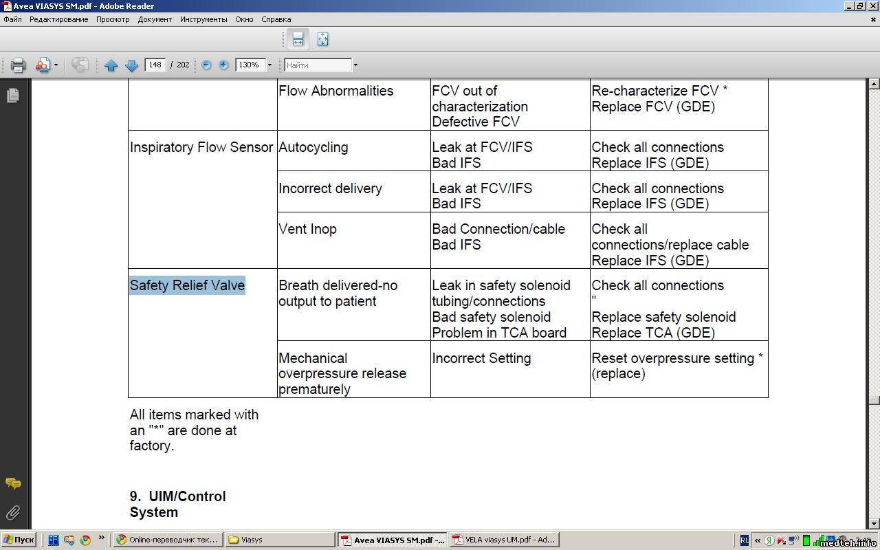

Аппарат AVEA фирмы VIASYS выдаёт аудиовизуальный сигнал тревоги Safety Valve Open (Предохранительный клапан открыт). Подскажите, пожалуйста, как устранить данную ошибку.
Serg74Дата: Пятница, 03.Дек.2010, 05:44 | Сообщение # 2
У вас сообщений: 1101
Инженер лаборатория ИВЛ
mt-servis,
посмотри по вложению

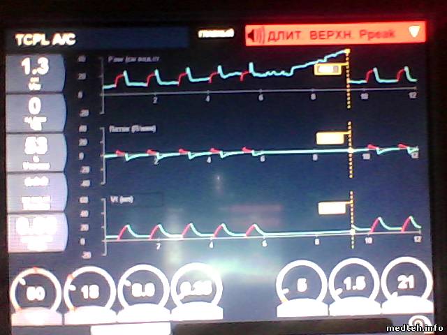

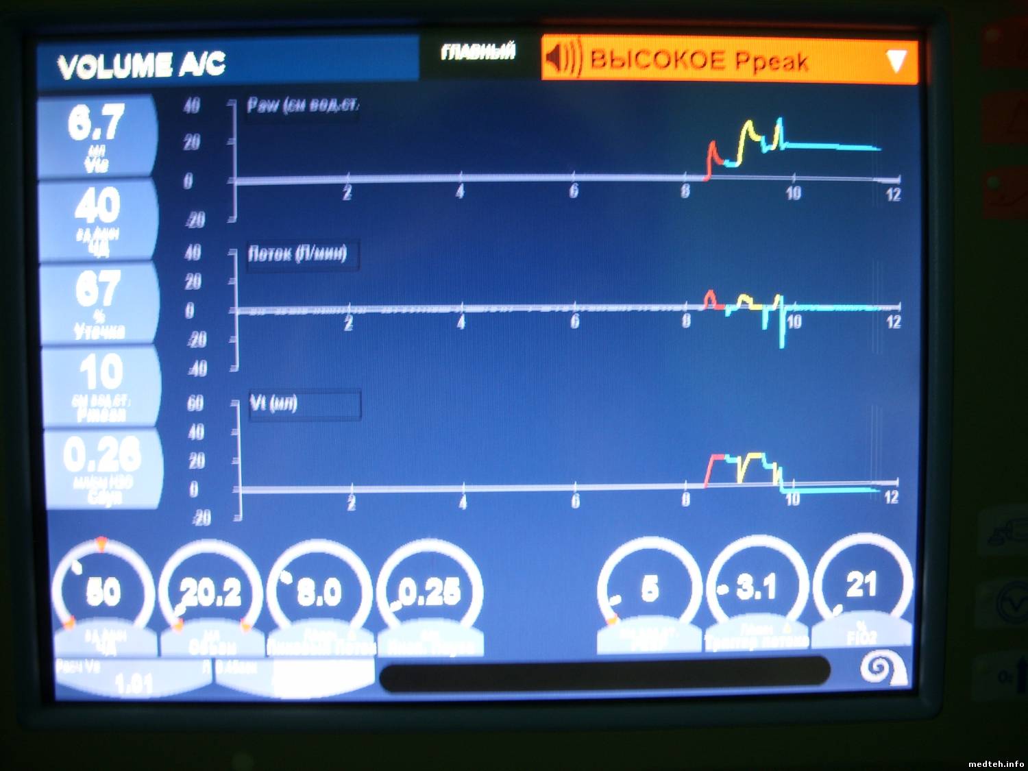

При работе аппарата выдает ошибку "Верх. длит. peak". Иногда может проработать около 3-х часов и выдать ошибку, а может и через 20 минут. После этого аппарат не запускается в работу, пишет "Длит. верх. peak", "откр. пред. клапан". При прохождении теста на герметичность, выдает всё ok, но всё равно не запускается и пишет те же ошибки. Так же проходит тест с отсоединенным датчиком патока от клапана выдоха (после возникновения ошибки верх. длит peak). Действия описанные в инструкции для этой ошибки результата не дали.
Так же аппарат запускается после "отдыха"(время "отдыха" не нормировано может и через 20 минут, а может и на следующий день).
AlexiumДата: Четверг, 01.Ноя.2012, 22:08 | Сообщение # 28
Quote (Romaska)
В инструкции никаких действий по этой ошибке не написано.
Ошибка связана с проблемой в контуре выдоха, думаю что это проблема с влагосборником фильтра клапана выдоха (банка под фильтром - потрясите трубку - может перкрывать выдох) или фильтром клапана выдоха (отсыревает), наверное водяная ловушка на контуре стоит выше клапана. Не мешает проинспектировать сам клапан выдоха.
Ну а на будущее - не стоит описывать свои конвульсии у аппарата, мне интересны - режим работы, настройки режима, настройки триггеров тревог.

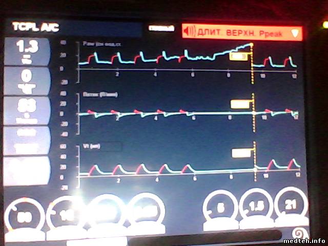

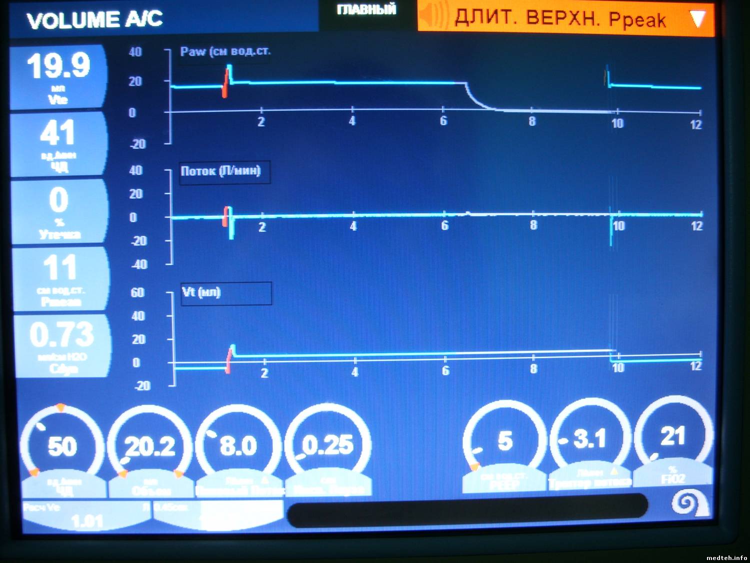

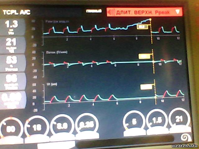

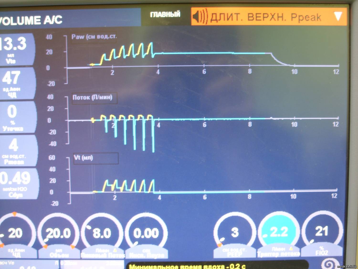

RomaskaДата: Понедельник, 05.Ноя.2012, 19:02 | Сообщение # 30
У вас сообщений: 56
Курск

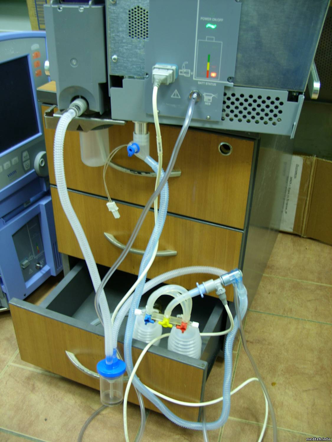

В пятницу разобрал ИВЛ - вытащил электронный блок, посмотрел на него и поставил обратно. Так же убрал датчик потока, который стоит между тройником и искусственными легкими. И произошло чудо - аппарат проработал у меня более 5 часа без сбоев (до этого максимум 3 часа). Завтра буду проводит эксперименты. Так же обещали завтра привести такой же ИВЛ с той же проблемой. Картинку с экрана выложу как только опять появится эта проблема (или со второго аппарата когда привезут).
Сообщение отредактировал Romaska - Понедельник, 05.Ноя.2012, 21:42
RomaskaДата: Вторник, 06.Ноя.2012, 14:21 | Сообщение # 31
У вас сообщений: 56
Курск

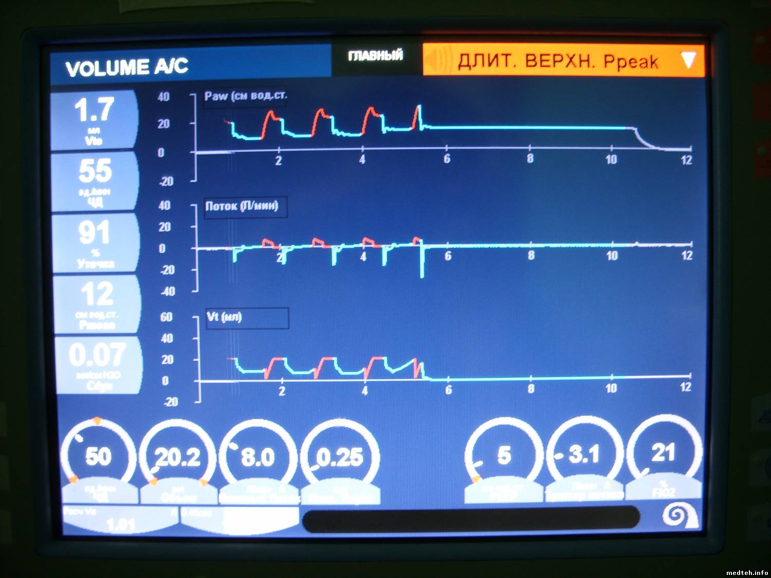

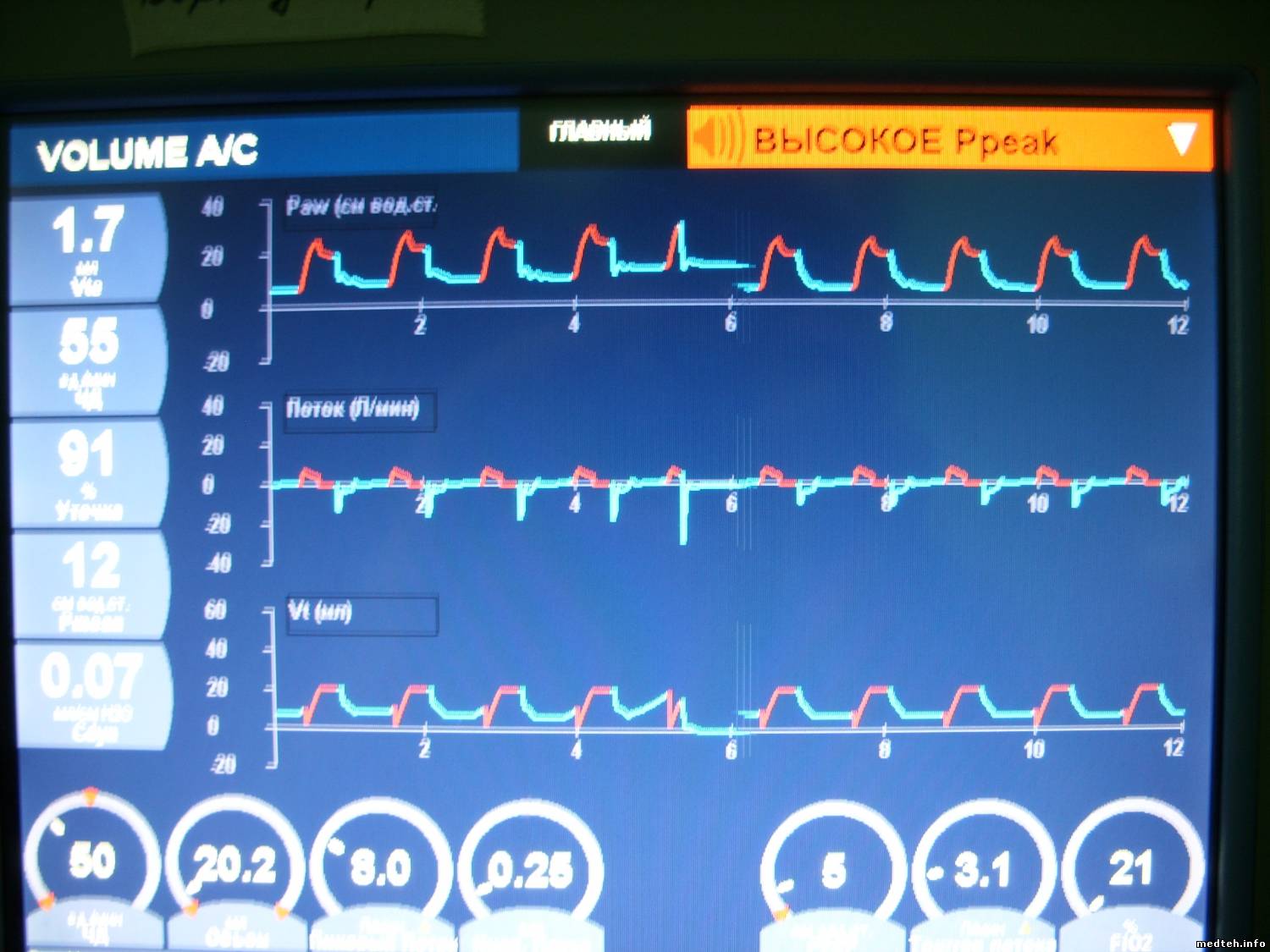

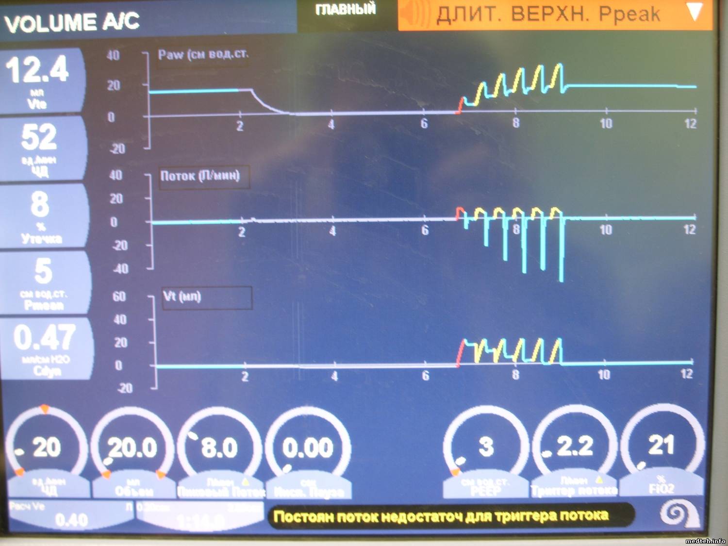

Выкладываю фото экрана (прошу прощение за качество). После данной ошибки пользовательский тест проходит даже с отсоединенном контуром от клапана вдоха. Контур состоит следующих частей: шланг вдоха, тройник, искусственные легкие, шланг выдоха, датчик потока перед клапаном выдоха. Фильтры и влагосборники отсутствуют. ireful
Клапан выдоха проверял - затыкал выходное отверстие клапана выдоха. Рисовал совершенно другую картину на экране.
Тревоги:
Высокая ЧД - 75 д/мин
Низкий Vte - 0 мл
Высокий Vte - 300 мл
Низкий Ve - 0.05 Л
Высокий Ve - 5.00 Л
Низкое Ppeak - 5 см вод ст
Высокое Ppeak - 30 см вод ст
Низкое PEEP - 1 см вод ст
Интервал апноэ - 20 сек
Сильно нагревается радиатор под клапаном выдоха. сам клапан выдоха теплый.
Сообщение отредактировал Romaska - Вторник, 06.Ноя.2012, 14:55

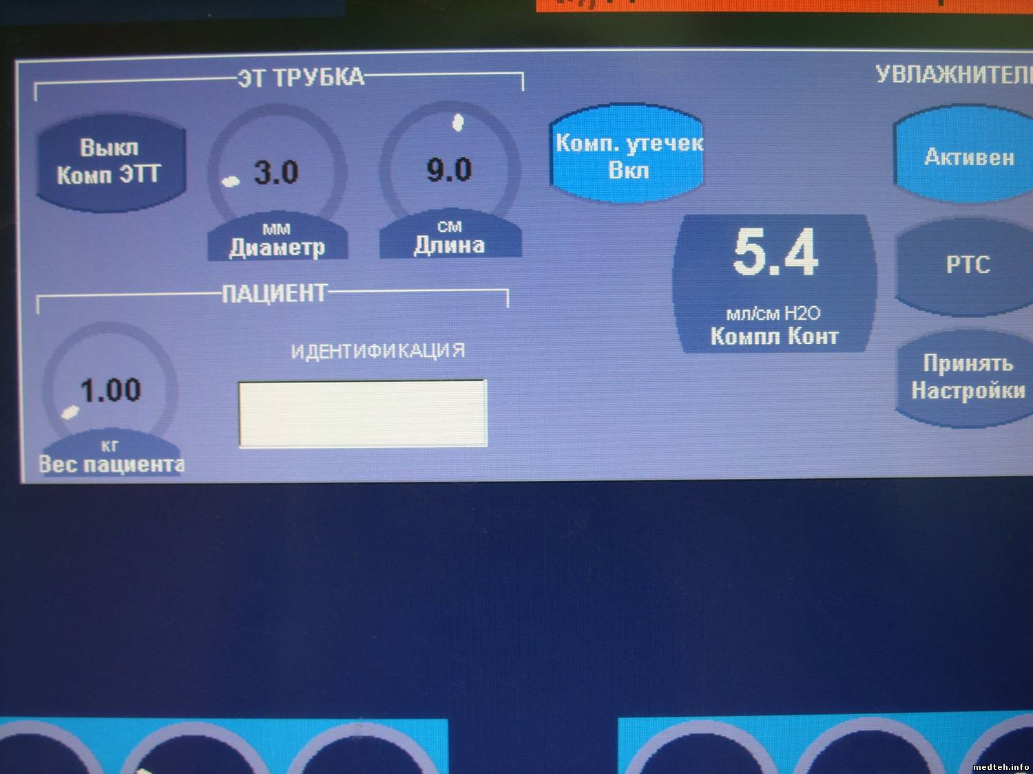

Присоединяюсь к Alexium, вам сначала надо понять, что такое режим TCPLV A\C (таймциклическая вентиляция с регулировкой потока на вдохе и ограничением давления на вдохе), а потом гоняться за неисправностью!
Смотрите юзер мануал, этот режим используется только у новорожденных, плюс есть ряд ограничений по используемым контурам, тестовому легкому для проверки (стр 72, раздел 3-16 руководства пользователя).
И что мешает вам проверять аппарат в обычном режиме по объему VCV A\C?

На режиме Volume A/C проверялся с фильтром и влагоулавливателем. и без них. Все равно выдает те же ошибки.
Если не сложно, то объясните смысл ставить фильтр и влагоулавливатель если не подключен человек.
Если что-то делаю не правильно, то прошу сильно не обижаться и подсказывать как правильно.
begun_aДата: Вторник, 06.Ноя.2012, 19:23 | Сообщение # 36
У вас сообщений: 453
Инженер по ИВЛ и НДА
Мнегое непонятно. Во первых какие режимы выставлены. На фотографии это понять ложно. Главное: взрослый, детский или новорожденный. Судя по TCPLV A\C режим для новорожденных. Какое искуственное легкое применяли? Ибо объем легких у взрослого, ребенка и новорожденного сильно отличаются. Следовательно искуственное легкое должно соответствовать режиму.
Судя по эпюрам, у Вас возможно происходит закупорка выдоха. Как следствие растет давление в контуре и результат - тревога. Возможно это происходит от залипания клапана выдоха. Клапан выдоха находится над фильтром выдоха внутри кожуха аппарата рядом с внутренним датчиком потока.
Quote (Romaska)
Первый раз слышу о такой проверке клапана выдоха!!!
Quote (Romaska)
Еще одно ноухау... датчик потока у этого аппарата должен стоять после тройника перед искуственным легким. А к клапану выдоха доступа нет, так как он внутри аппарата. Может быть Вы имели в виду фильтр выдоха?
Если Вы разбирали аппарат (а разбирается он непросто), то Вы должны были обязательно снимать и внутренний датчик потока и клапан выдоха.

Аппарат разобран. Завтра вышлю фотографии, как проверял, и настройки, начиная с самого нуля.
Quote (begun_a)
Между внутренним датчиком потока(перед клапанов выдоха) и клапаном выдоха стоит Т-образный тройник. Я затыкал отверстие через которое выбрасывается отработанный газ в атмосферу.

На всякий случай выложил в хранилище руководство пользователя для AVEA: http://www.medteh.info/load/43-1-0-1867
Сервис-мануал давно лежит в хранилище: http://www.medteh.info/load/43-1-0-583
Рекомендую изучить.

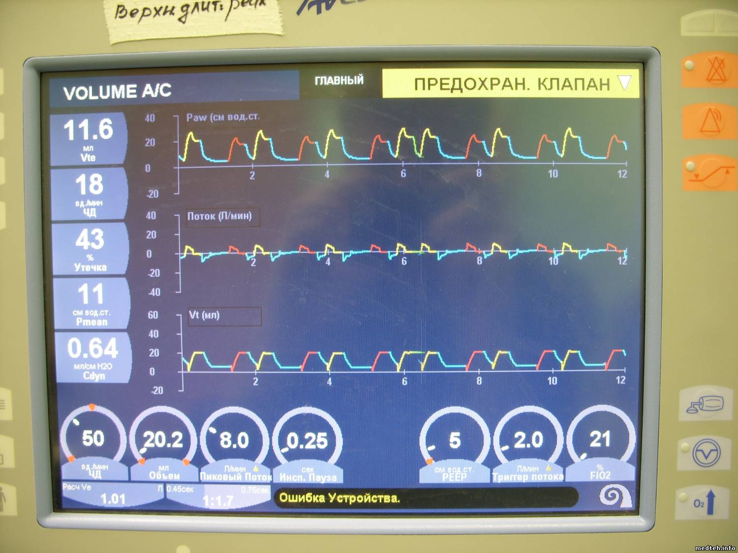

Ну вот наконец добрался до аппаратов. Привезли новый аппарат с другой ошибкой ("ошибка в цикле"). При прогонке выдал длит. Ppeak. Вот графики. Последние снимки - попытки аппарата опять заработать (на предыдущем такого не было).
Попытки поменять местами клапана выдоха не увенчались успехом.
2194102.jpg (160.5 Kb) · 0329281.jpg (140.4 Kb) · 3602484.jpg (124.8 Kb) · 9323354.jpg (133.4 Kb) · 6865670.jpg (123.2 Kb) · 1232368.jpg (155.8 Kb)

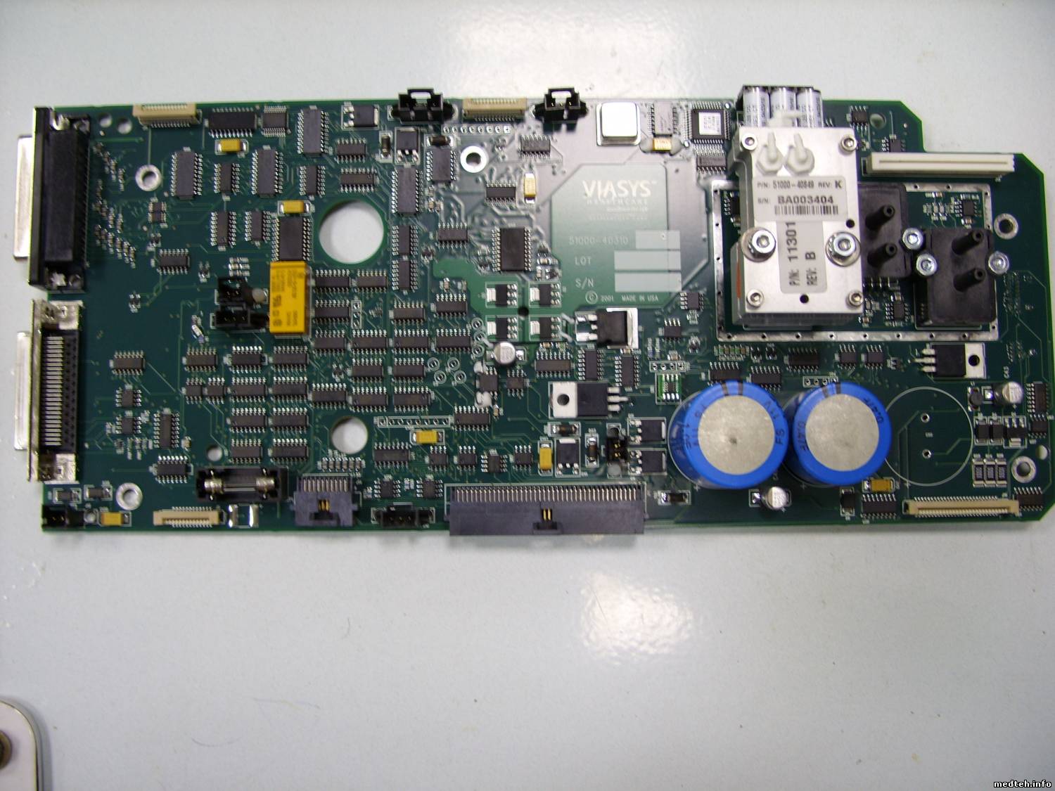

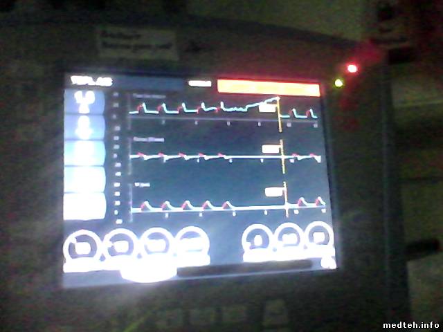

RomaskaДата: Пятница, 09.Ноя.2012, 15:01 | Сообщение # 40
У вас сообщений: 56
Курск
Решил поменять платы (первый рис.) местами. Ошибки тоже поменялись местами.
На втором рис. показаны настройки для новорожденного.
На 3 и 4 рис. Показаны попытки аппарата начать работать после выкл/вкл. (очень странные)
На последним рисунке контур, который использую.
2598892.jpg (185.7 Kb) · 6111373.jpg (144.3 Kb) · 2199614.jpg (121.1 Kb) · 3819256.jpg (127.7 Kb) · 0474639.jpg (148.1 Kb)
