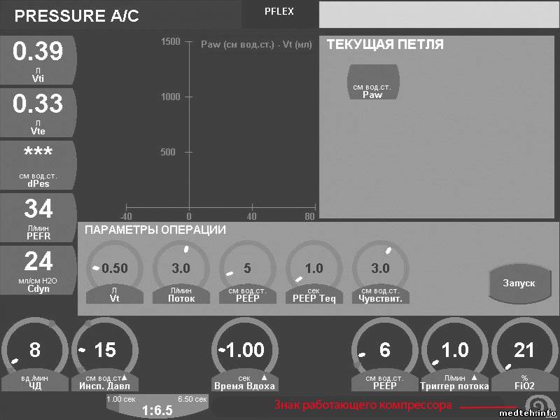

В правом нижнем углу экрана значок работающего компрессора есть? Откуда взял компрессор для замены?
Попробуйте запустить аппарат от внешнего компрессора (на задней стороне аппарата есть штуцер для подключения внешнего компрессора). Если заработает пройдите тесты.

Такого значка нет! Компрессор новый был куплен в запас! От внешнего работает без проблем!он сейчас стоит без крышек. шланг с подачи внутреннего компрессора снимаешь а воздуха нет. он даже на запускается!

T987RN, сделайте фотографии экрана с сообщением и задней панели аппарата.

Это очень нехорошо. Скорее всего компьютер не видит внутренний компрессор. Если Вы случайно не забыли подключить какой-нибудь кабель, то скорее всего неисправность на системной плате.
