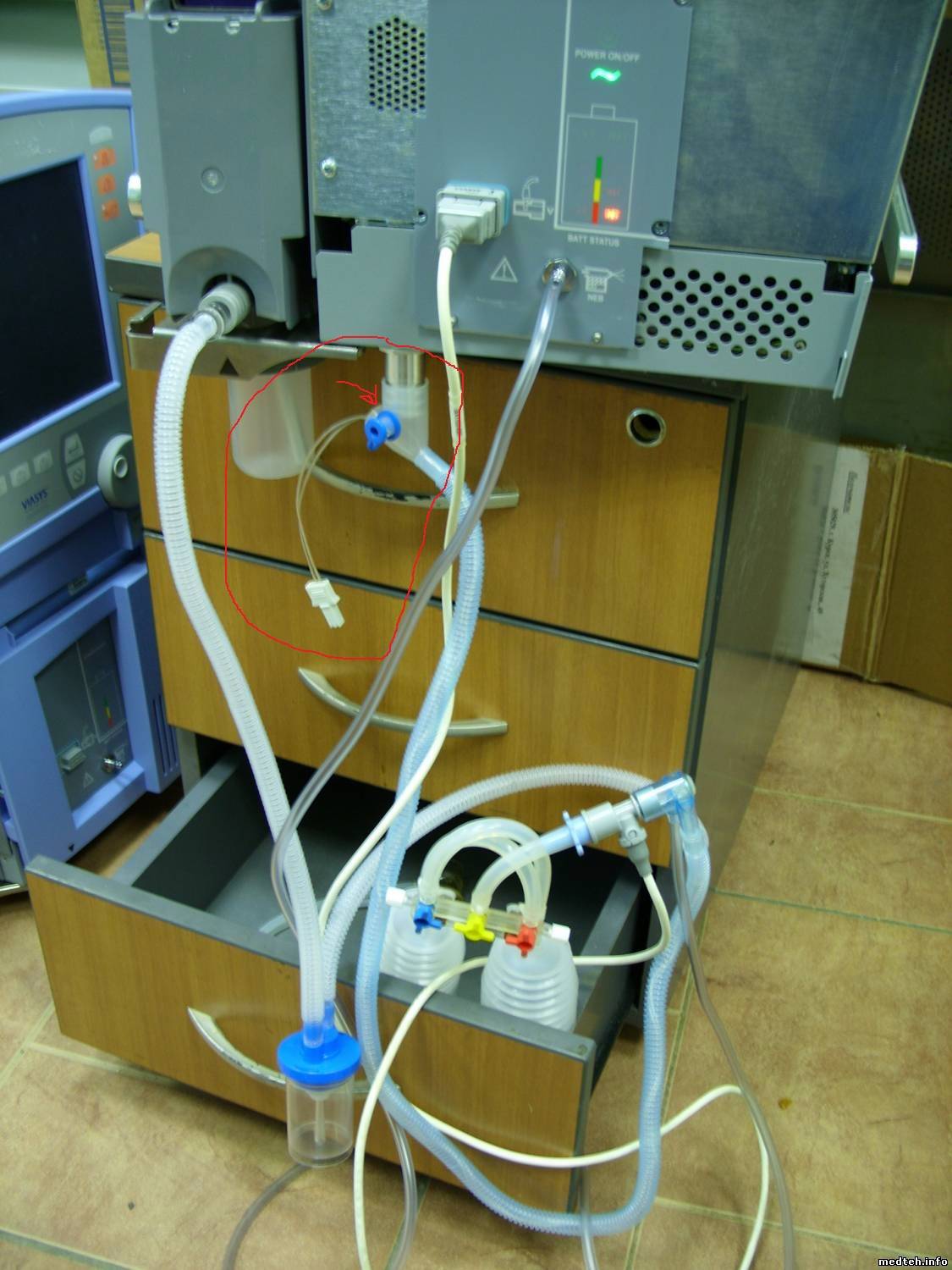

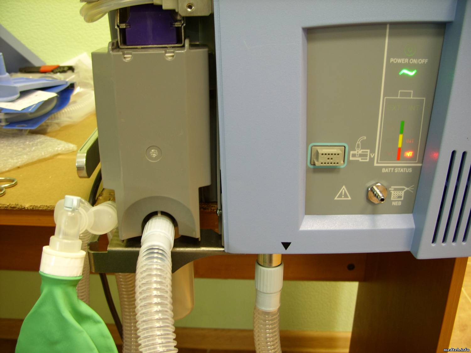

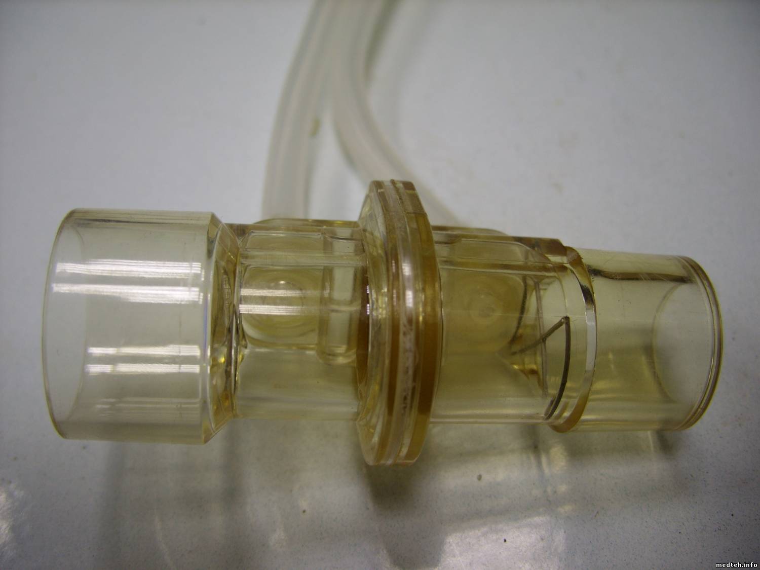

объясните подключение патрубка на вашем фото.
Судя по фото у вас разгерметизация, так как из контура торчит провод подогрева!
место от куда выходят провода нагрева запаено герметично. я тоже обратил внимание на это, когда привезли.

Quote (fedorenko_dk)
Этот уголок должен одеваться на увлажнитель.

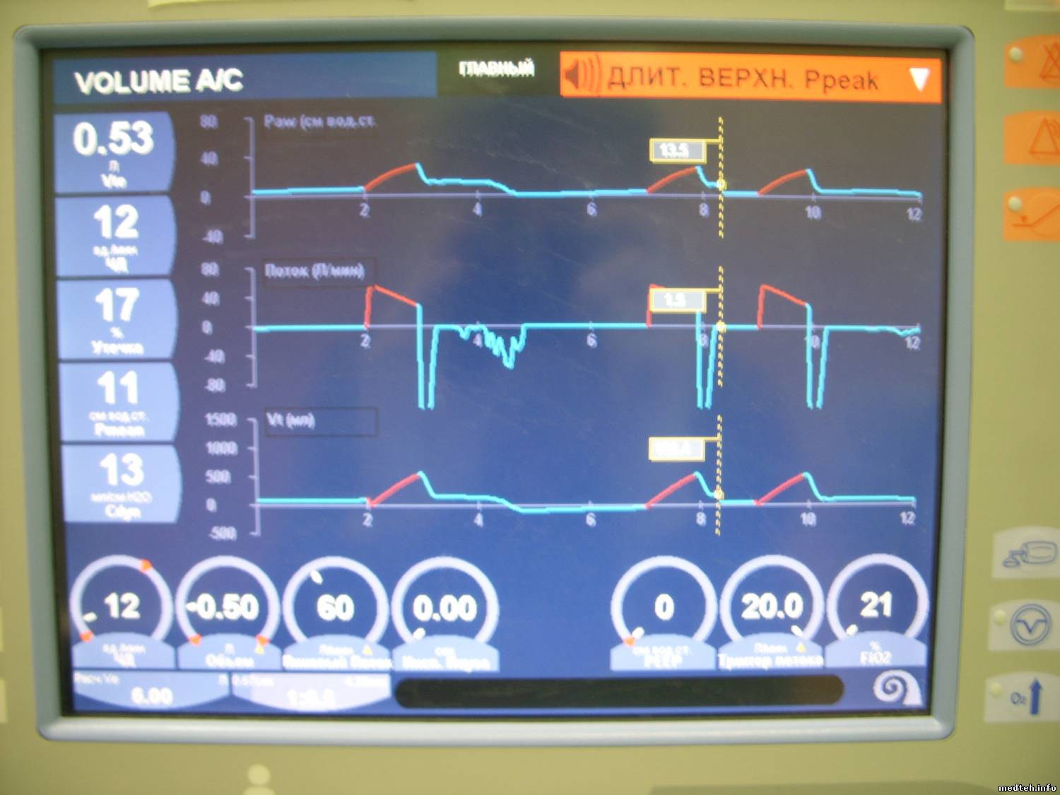

Вообще-то, я бы отбросил все лишнее, оставил бы два шланга и тройник. И как советует fedorenko_dk, использовал бы дыхательный контур и легкое для взрослого. В режиме для новорожденных в связи с небольшими объемами даже незначительные утечки в контуре могут сильно исказить картинку.
Убирите трубку для нейбулайзера (тем более у вас его нет в контуре).
Установите на тригере потока максимально большое значение. У Вас на фото происходит автозацикливание: происходит срабатывание тригера, как будто пациент делает попытку вдоха. Это показано на графике желтым. Желтого цвета на графике быть не должно: у вас искуственное легкое, оно попыток вдоха самостоятельно делать не может. Возможно это происходит из-за колебаний трубок контура.

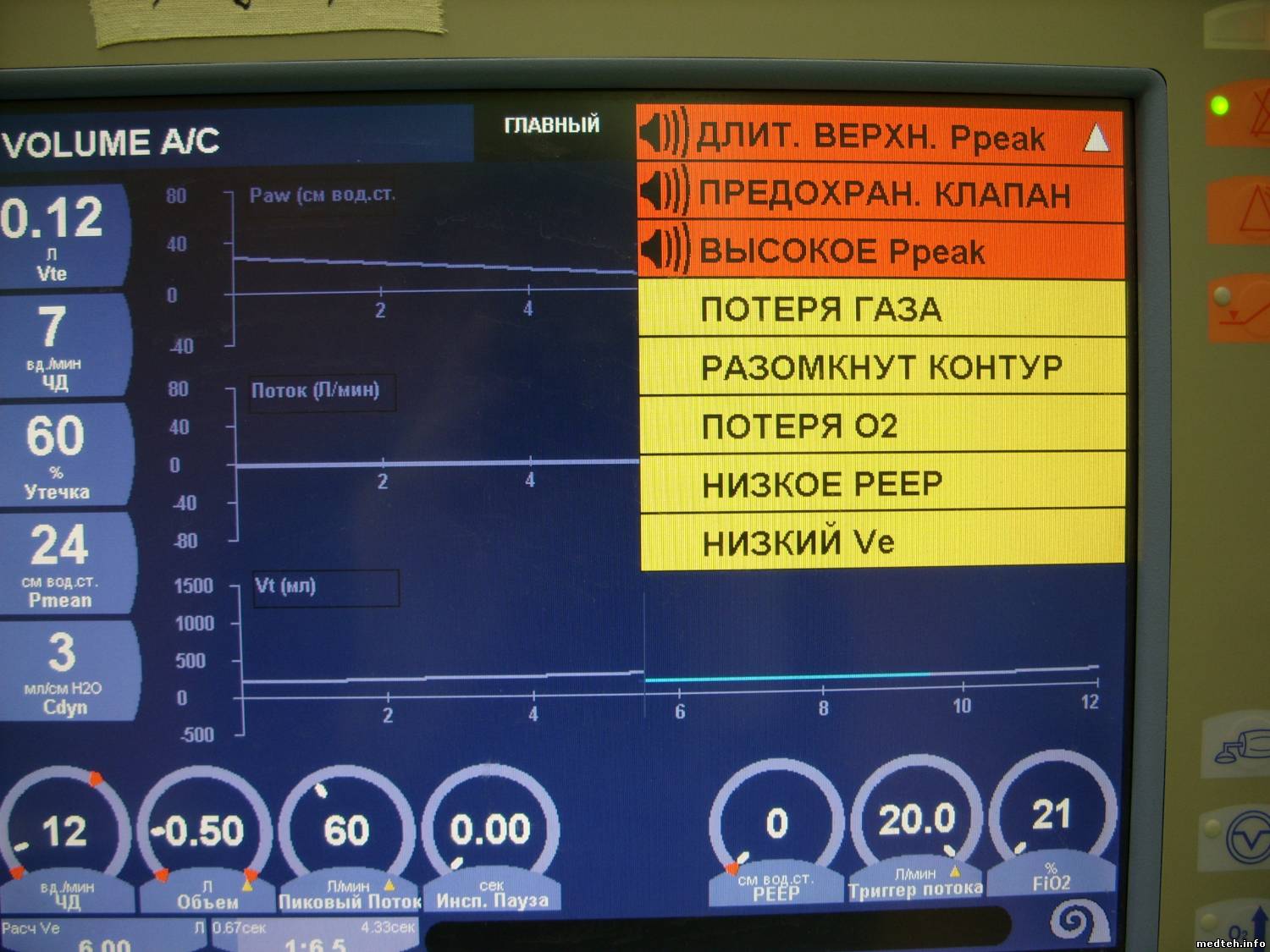

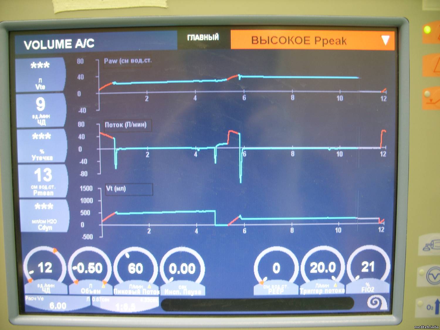

RomaskaДата: Вторник, 13.Ноя.2012, 11:43 | Сообщение # 51
У вас сообщений: 56
Курск

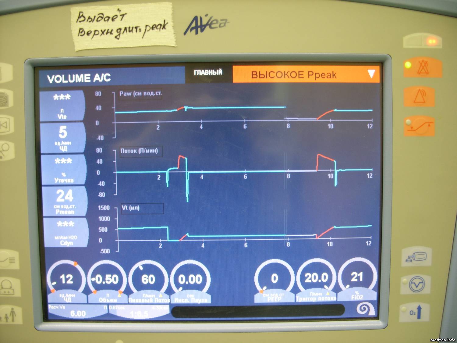

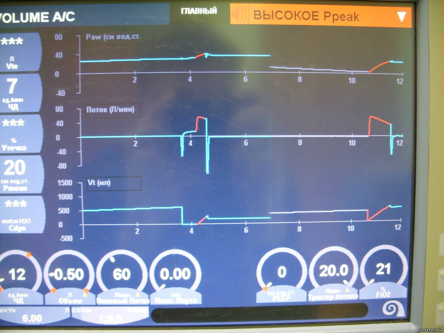

При использование взрослого контура таже фигня.
1990787.jpg (115.1 Kb) · 2482589.jpg (133.0 Kb) · 5600013.jpg (130.8 Kb) · 2682972.jpg (173.2 Kb) · 7061048.jpg (136.1 Kb) · 0561579.jpg (134.2 Kb)
AlexiumДата: Вторник, 13.Ноя.2012, 12:08 | Сообщение # 52
Меняйте местами датчики потока, что меняется при этом. Фото собранного контура. Калибровка датчика потока проходит?
Сообщение отредактировал Alexium - Вторник, 13.Ноя.2012, 12:09

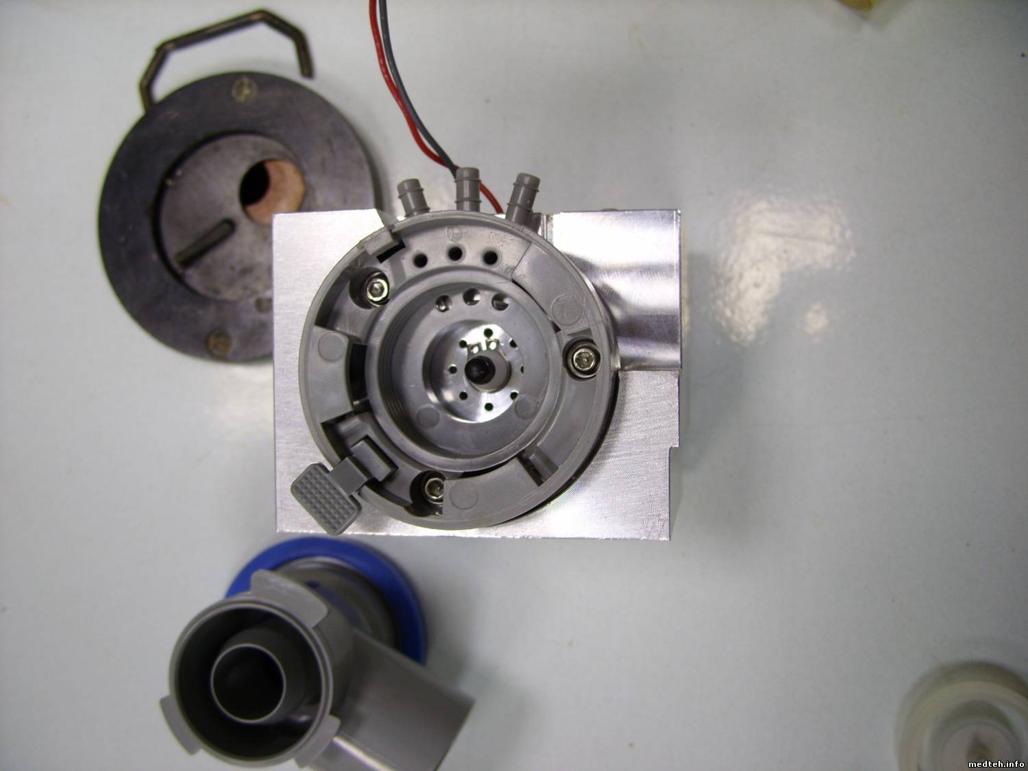

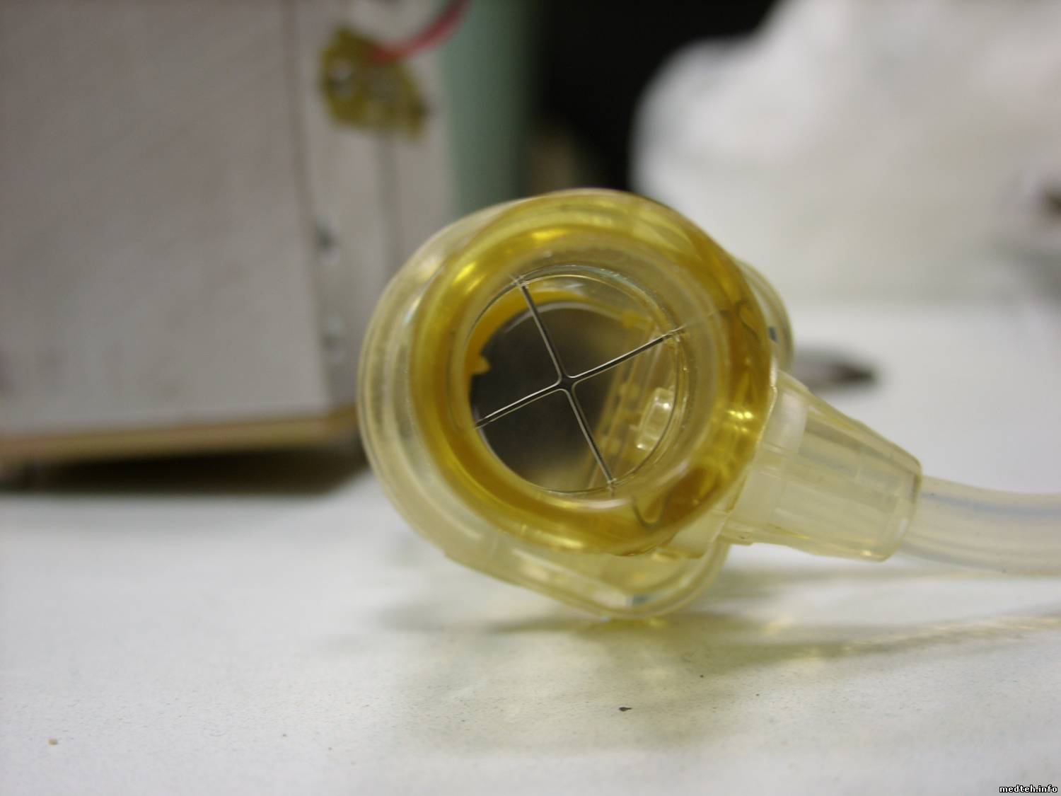

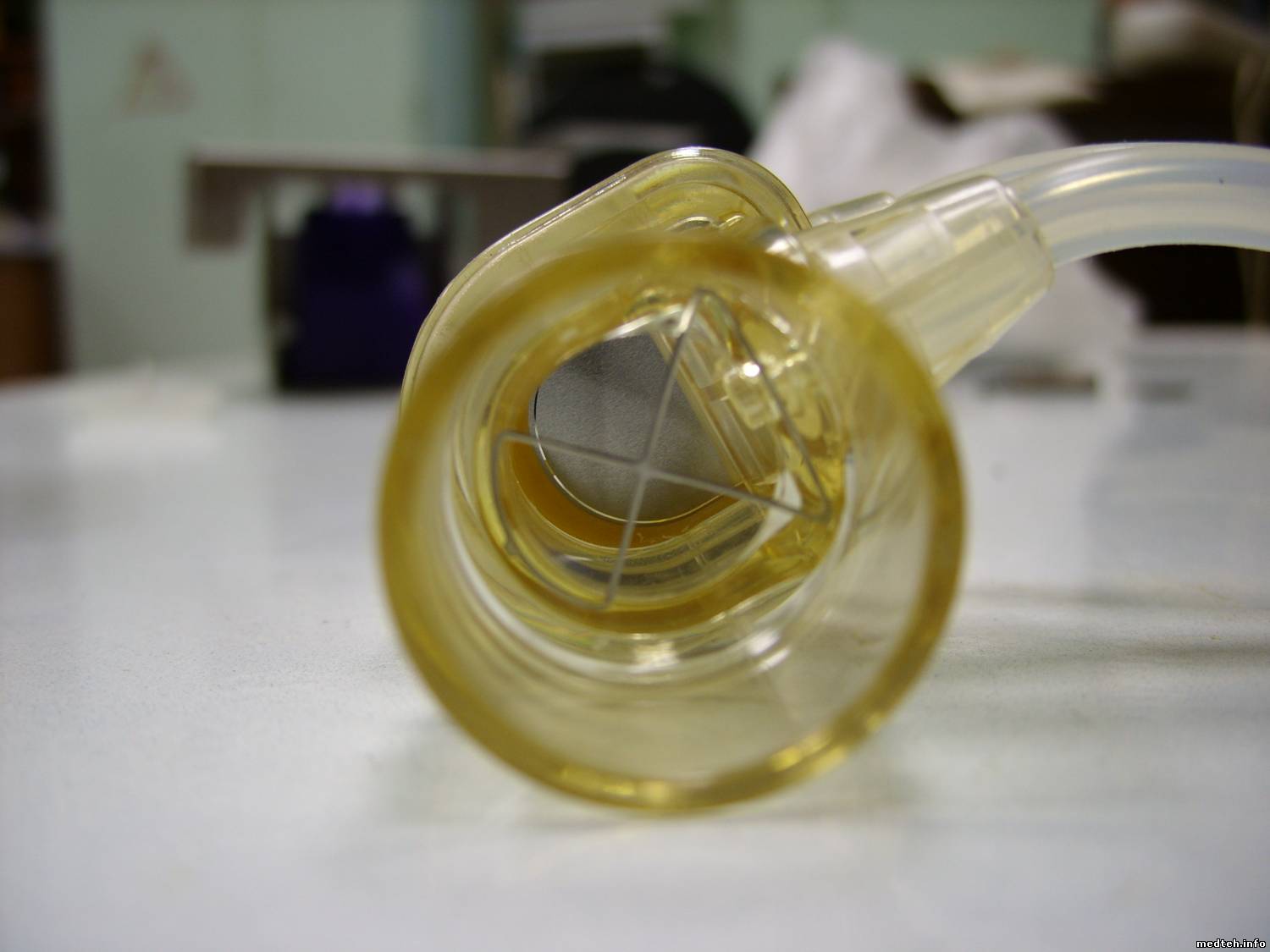

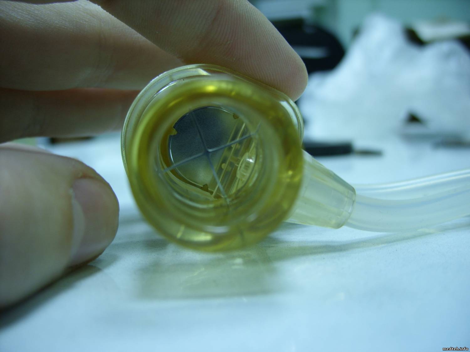

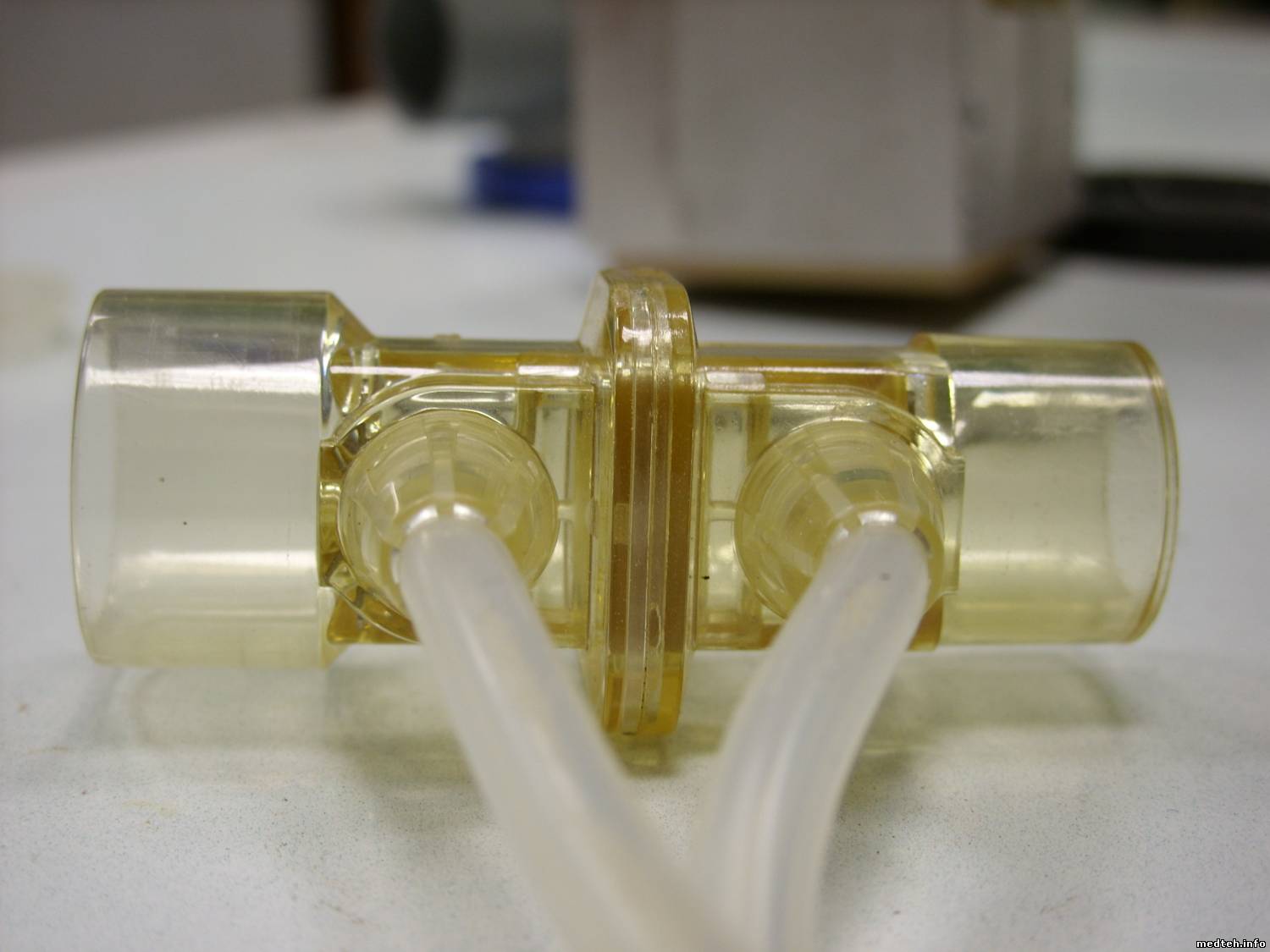

RomaskaДата: Среда, 14.Ноя.2012, 09:55 | Сообщение # 61
У вас сообщений: 56
Курск

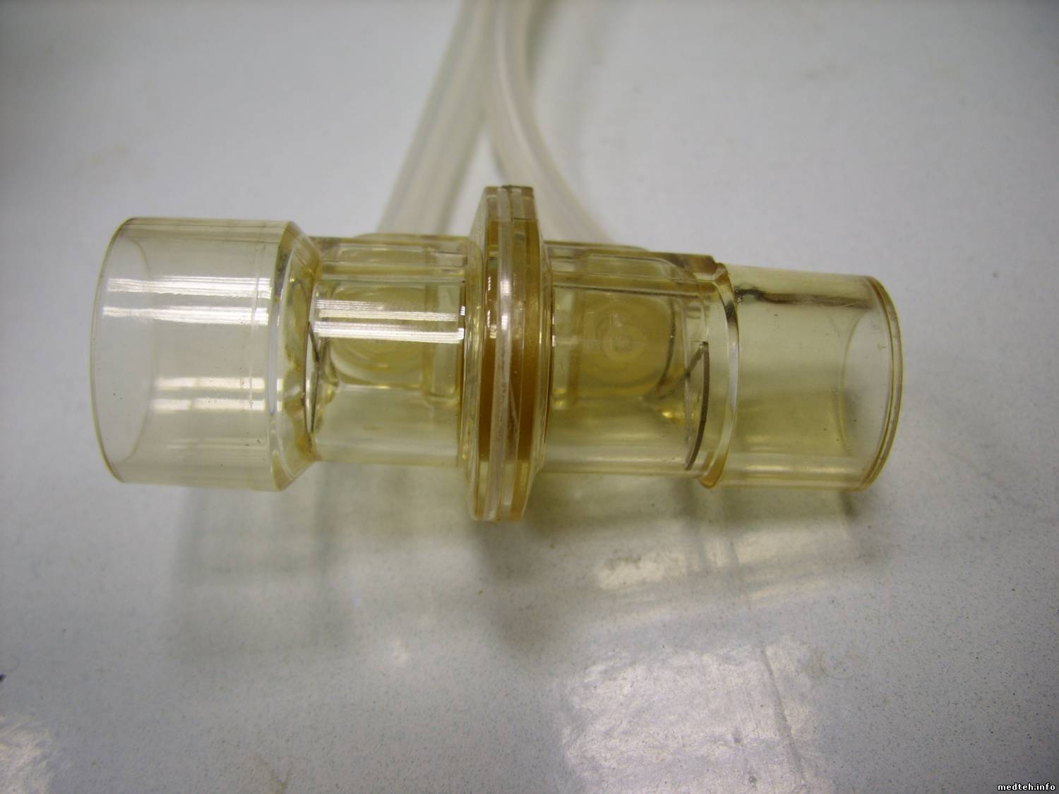

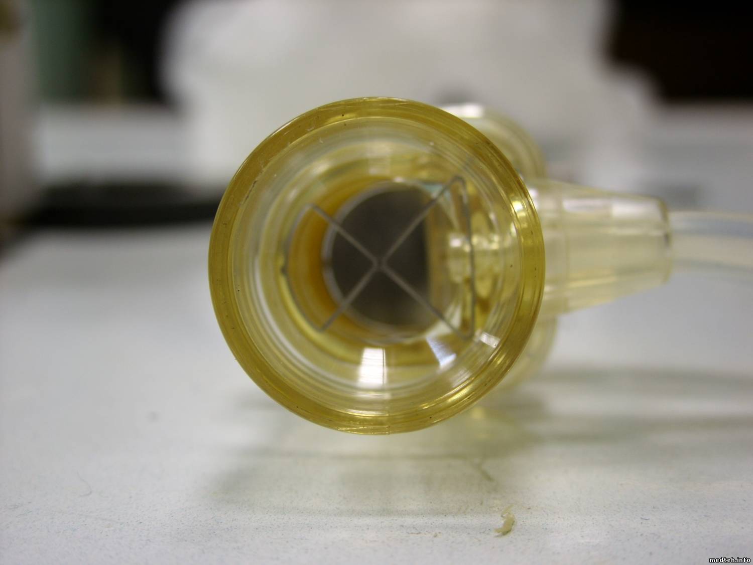

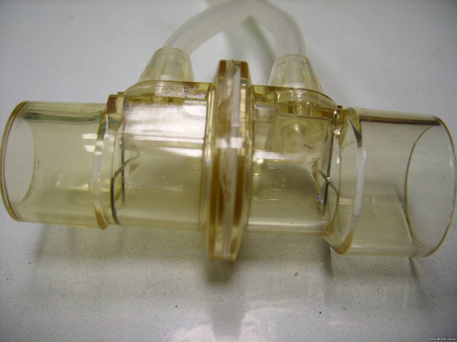

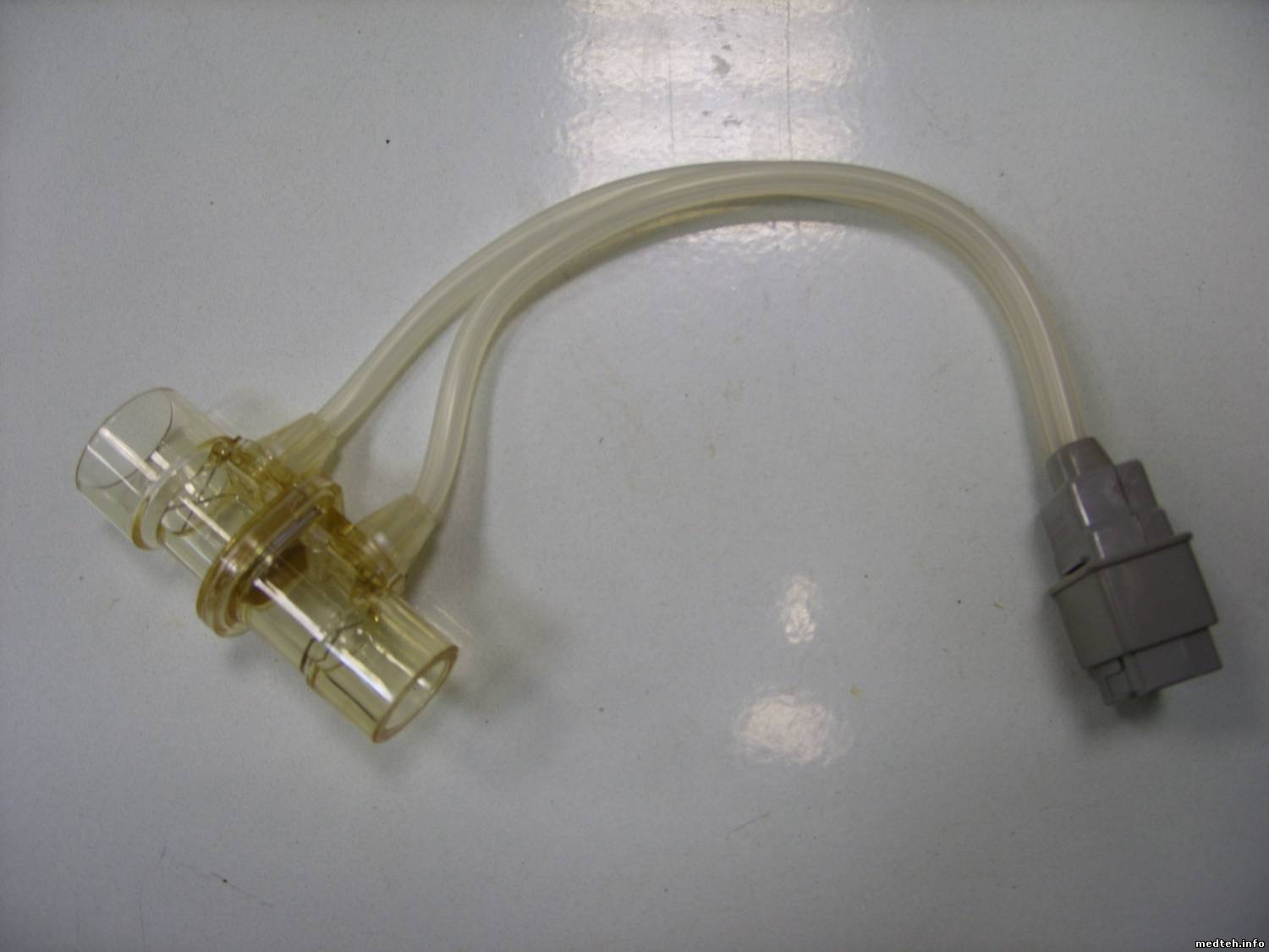

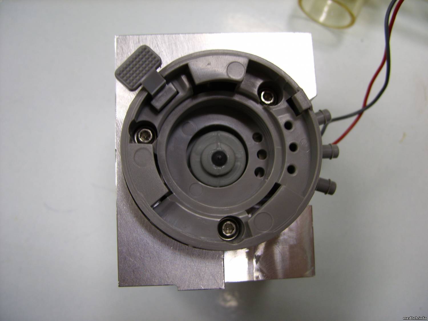

Вот фота клапана и датчика. В клапане снята гофра со штырька (мною), так как думали она цепляется за нижнюю часть стенки (на второй партии снимков видно, что штырек отклонен чуть в сторону).
С этим датчиком и клапаном аппарат доходит до ошибки и больше не запускается (запускается после длительного отдыха)
6559197.jpg (93.7 Kb) · 7202002.jpg (77.5 Kb) · 4707731.jpg (70.2 Kb) · 6602134.jpg (99.6 Kb) · 2917218.jpg (87.3 Kb) · 4805077.jpg (94.3 Kb)

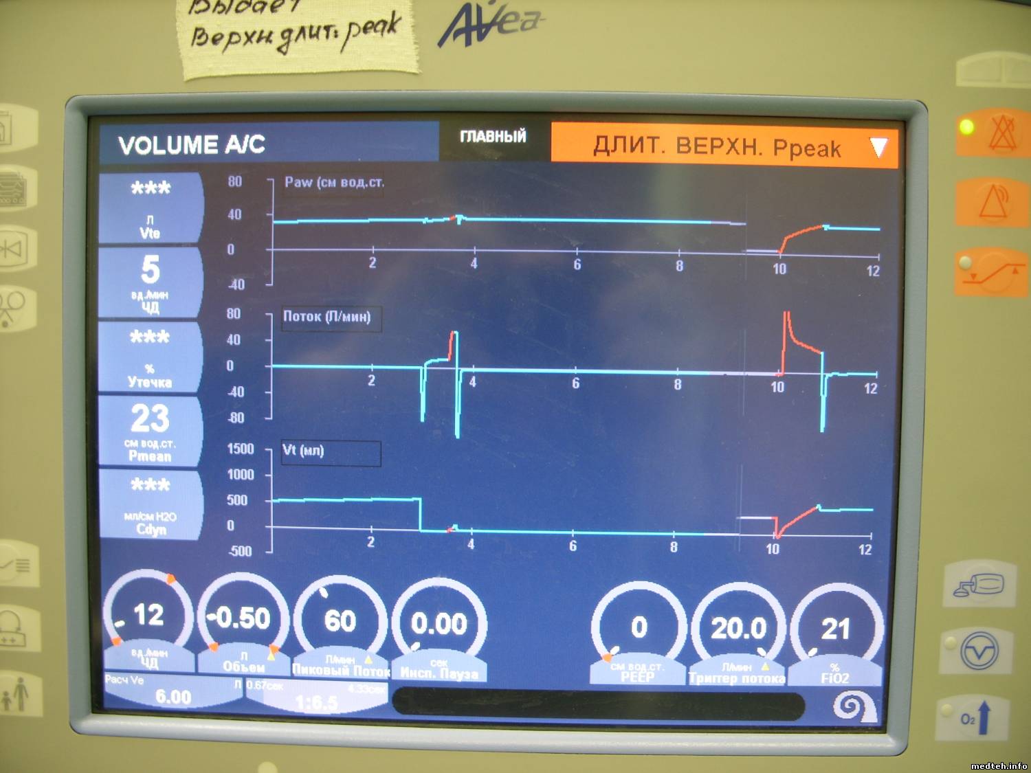

RomaskaДата: Среда, 14.Ноя.2012, 09:58 | Сообщение # 62
У вас сообщений: 56
Курск

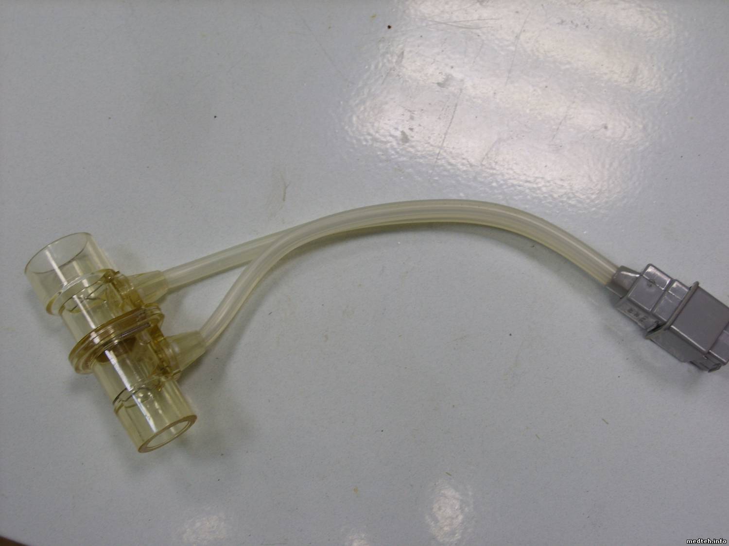

С этим датчиком и клапаном аппарат доходит до ошибки и начинает биться в конвульсиях (пытается возобновить работу)
4817545.jpg (87.3 Kb) · 7927551.jpg (104.3 Kb) · 2108284.jpg (86.0 Kb) · 3345820.jpg (79.5 Kb) · 4259973.jpg (80.0 Kb) · 2164322.jpg (83.9 Kb)
AlexiumДата: Среда, 14.Ноя.2012, 23:23 | Сообщение # 63
А какое состояние у мембраны клапана выдоха? На фото ничего подозрительного не увидел.
RomaskaДата: Четверг, 15.Ноя.2012, 09:42 | Сообщение # 64
У вас сообщений: 56
Курск
Мембраны целы: в одну сторону открывается, в другую упирается в 3 мелких зуба; не гнутая; зазор по её периметру одинаковый(на глаз), ни за что не цепляется при открывание.

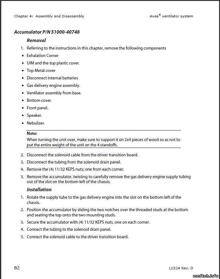

Чтобы заменить аккумуляторы на AVEA нужно действительно разобрать аппарат. Для проверки АБ необходимо включить вилку аппарата в сеть на время не менее 24 часов. После этого запустить аппарат на аккумуляторах и засечь время, которое он проработает на батареях. При полностью зараженных и нормальных батареях аппарат должен проработать 30 минут при работе с внутренним компрессором (1 час при работе от внешнего компрессора).

Цитата (doctor_farsh)
как работает эта система мипиль
Фотографии того чего вы разобрали. С маркировкой.
doctor_farshДата: Четверг, 28.Фев.2013, 14:29 | Сообщение # 79
Благовещенск
завтра будет а так что никто не разбирал их все сразу меняют?
AlexiumДата: Четверг, 28.Фев.2013, 15:42 | Сообщение # 80
Разобрать и посмотреть по какой причине отказал (что-бы при замене не получить повтора).
Только замена, или вы готовы дать гарантию на свой ремонт?
