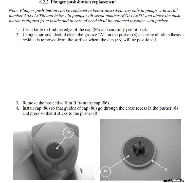

shtempelДата: Понедельник, 04.Авг.2014, 11:13 | Сообщение # 27
У вас сообщений: 289
medteh
подскажите что за ошибка sp02?
Данная ошибка указывает на проблему с датчиком поршня шприца. Датчик сей находится в пятке токалтеля. Как правило, пользователь физически отрывает "крышку датчика", и на её месте зияет крестообразное отверстие.
Если крышка на месте, то необходимо проверить работу датчика через сервис: посмотреть, как изменяется значение в соответствующей графе (Zone C - отжат, Zone B - при сведённых лапках фиксатора, Zone A при полностью нажатой). Есть проблемы - нужно менять либо саму "крышку" (в ранних моделях), либо толкатель в сборе. НУ и проверку всей линии (толкатель - плата привода - main board) исключать не следует.
