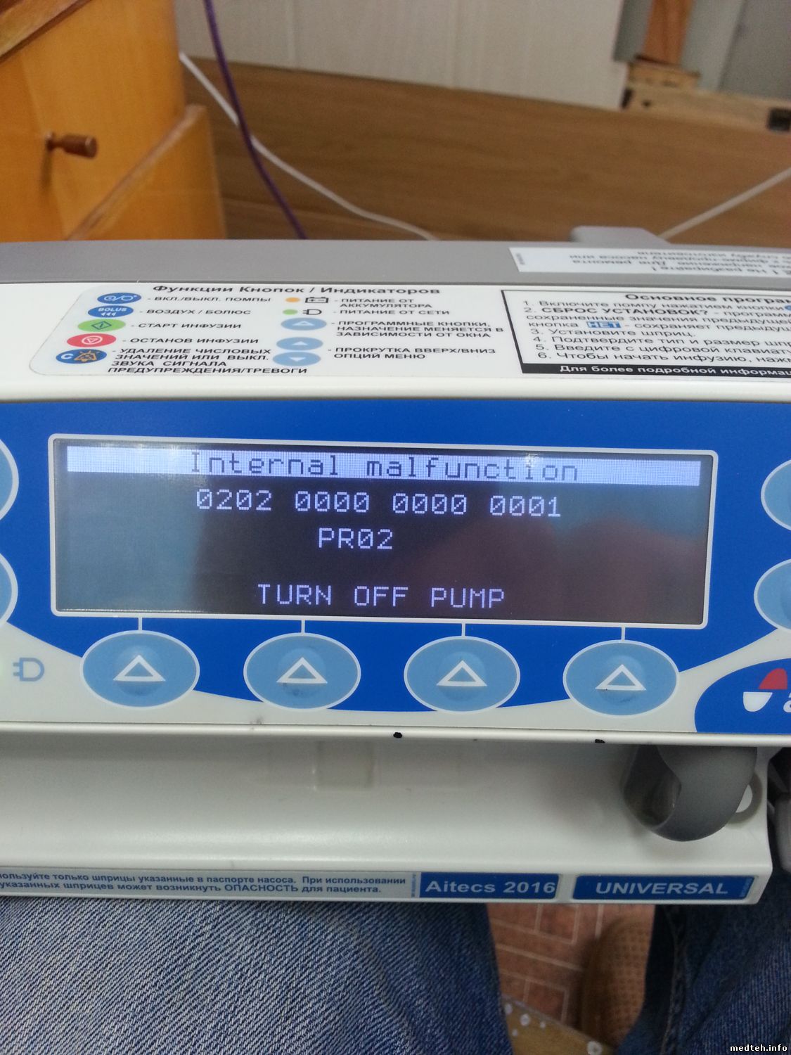

Привет.
PR05 - Incorrect Motor Program CRC - Power of that on. If failure code recurs, replace drive unit board software.
Sirikalex1984Дата: Понедельник, 24.Авг.2015, 12:11 | Сообщение # 42
Пермь
И как это лечить помогите

doctor_farshДата: Среда, 09.Дек.2015, 15:44 | Сообщение # 44
Благовещенск
Народ, а вот с ошибкой SP04 связаная с ошибкой (точнее неработой э/м клапана) кто нибудь сталкивался? Толкатель всборе с клапаном поставил для пробы с другого насоса - та же песня. Если развести губки, установить шприц и в момент когда толкатель наезжает на шприц заставить губки сжаться (поддев пластиковый упор), то насос работает нормально. Не хотелось бы плату управления э/м клапаном менять... Спасибо.
Конденсатор попробуйте поменять. Большой такой, на 6800 vrA/ Если не поможет, другой толкатель уже ставили, то следующий шаг - замена Drive unit board.
brikrenДата: Среда, 09.Дек.2015, 16:13 | Сообщение # 46
У вас сообщений: 220
BLR
Если не ошибаюсь, то такую (именно такую) прошивку только на заводе выполнить могут. Так что плату под замену.

doctor_farshДата: Пятница, 08.Янв.2016, 00:33 | Сообщение # 49
Благовещенск
Спасибо, проблему решил - причина оказалась в сгоревшем транзисторе на Unit board. Т.к плата от донора не подходит (не дружат програмно), проблему решил заменой транзистора.

arharagaДата: Понедельник, 29.Авг.2016, 11:52 | Сообщение # 78
У вас сообщений: 50
инженегра
Даже как-то удивительно, просто нормальное и своевременное обслуживание. Странно.
Я тоже сертифицированный сервис инженер, но, в свою очередь, заводом.
Alhimik11Дата: Среда, 21.Дек.2016, 09:58 | Сообщение # 79
У вас сообщений: 70
Архангельск
Добрый день
Шприцевой насос Aitecs 2016 пищит при работе, никаких ошибок не выдаёт. Но писк низкий и очень раздражает, что может быть?
kurajДата: Вторник, 27.Дек.2016, 11:18 | Сообщение # 80
техник ИТС мт
аналогичная проблема, пищит зумер, но аппарат работает исправно, тестирование проходит нормально, во время теста пищит все равно
