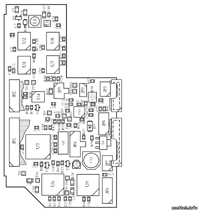

у кого есть под рукой плата двигателя - подскажите, пож, номинал резистора R13 (выгорел в хлам)? - у меня кстати так же ошибка PR05
а для общей статистики - ошибка PP02 если не ошибаюсь - не отщелкивает рычаг - пробит транзистор T4 - вдруг кому пригодится.

brikrenДата: Понедельник, 30.Янв.2017, 08:16 | Сообщение # 90
У вас сообщений: 220
BLR
Цитата Sirikalex1984 ()
Где находится этот Т4?
Если не ошибаюсь, то ув. asher говорит о плате привода. На рисунке справа у одного из разъёмов.
Сообщение отредактировал brikren - Понедельник, 30.Янв.2017, 08:16
asherДата: Понедельник, 30.Янв.2017, 09:15 | Сообщение # 91
Тамбов
да - именно о нем я говорил - обычно в транзюке дырка присутствует (у меня покрайней мере во всех она была), если транзюк живой - то проверь соленоид в штоке и сам механизм рычага

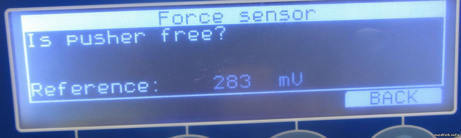

У меня аппарат при вкючении выдает ошибку: SF03
инструкция предлагает откалибровать Force Sensor
Цитата
SF03 Syringe force reference reading out of range.
Actions:
Calibrate syringe force sensor. If the
problem persists:
Check syringe force sensor and
replace drive with syringe force
sensor if necessary.
Check syringe force sensor amplifier
circuit and replace Drive Unit board if
necessary.
Описание процесса калибровки:
Дошел до сообщения "Is Pusher free?"
Снизу: Reference: 283 mV
Что дальше нужно сделать?
Что вообще из себя представляет этот Force Sensor?
brikrenДата: Пятница, 26.Окт.2018, 16:49 | Сообщение # 112
BLR
Delcher, Force Sensor - это мелкий тензодатчик, расположенный на передней части рамы привода - ниже и левее приводного колеса. Самый простой способ его найти - отследить его по проводу от Drive Unit.
Для калибровки необходим цифровой манометр до 1,5 атм, датчик которого может работать с жидкими средами. Такой есть в наличии? Если нет, то лучше калибровку не делать.
Если при попытке запустить калибровку аппарат ругается: "Is pusher free?", то необходимо крутить потенциометр R30 на Drive Unit.
По опыту: проблема чаще оказывалась именно в Drive Unit, а не в Force Sensor.
