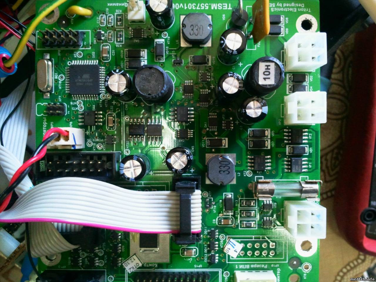

AlexiumДата: Воскресенье, 23.Июн.2013, 13:06 | Сообщение # 8
Добрый день коллеги!
На плате - модуль универсальный TESM.557301v06 в угли сгорел транзистор VT10, пожалуйста помогите схемой модуля или маркировкой транзистора

генаfДата: Воскресенье, 23.Июн.2013, 16:27 | Сообщение # 9
У вас сообщений: 611
медтехникl
Alexium, отсюда не подойдет?
Монитор МПР 6-03 "Тритон"
http://www.medteh.info/load/35-1-0-1144
AlexiumДата: Воскресенье, 23.Июн.2013, 18:46 | Сообщение # 10
Цитата (генаf)
отсюда не подойдет?
К сожалению, не подходит unknown

AlexiumДата: Понедельник, 24.Июн.2013, 16:16 | Сообщение # 13
Спасибо подошло. Транзистор VT10 - FDN337N.

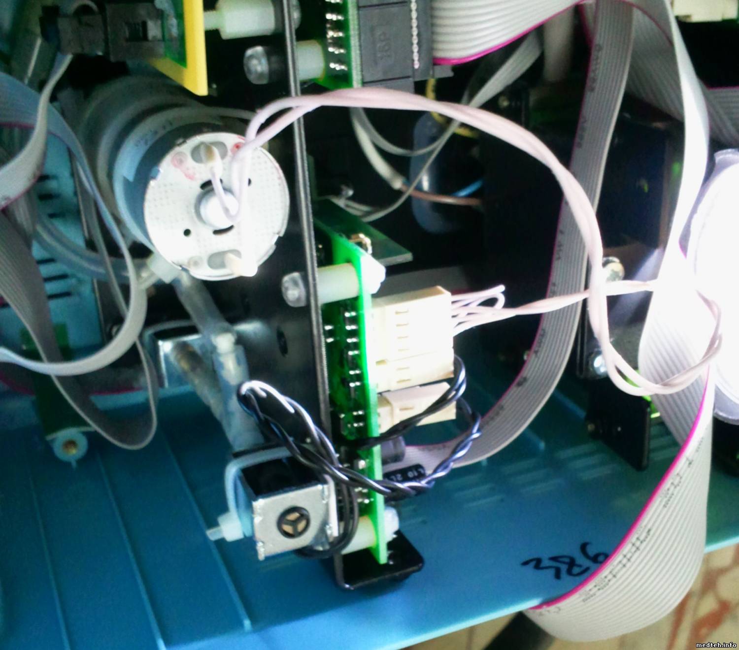

коллеги помогите попал в руки прибор в разобранном состоянии (меняли компрессор) теперь не могу понять куда какие шлейфы ставить некоторые не подписаны PS. дисплей 12дюймов аппарат 2011года

AlexiumДата: Понедельник, 09.Дек.2013, 18:19 | Сообщение # 22
Да это новый с тачскрином. Сделайте фото - помечу что куда идет.

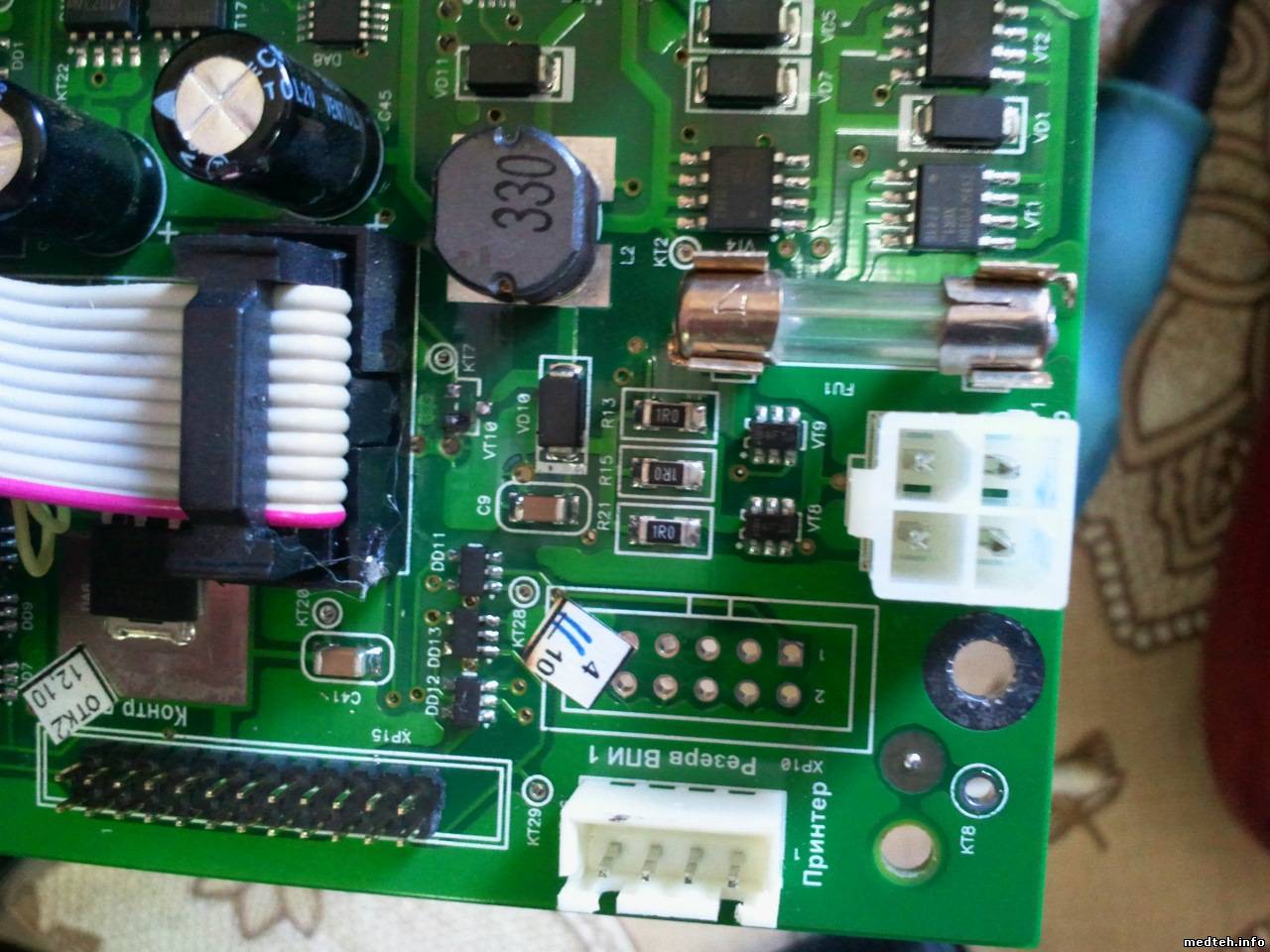

енотДата: Пятница, 20.Дек.2013, 19:08 | Сообщение # 23
функциональная диагностика
Пришел в ремонт со сгоревшим VT10. После замены транзистор сгорел вновь при первом же включении. Кто-нибудь разобрался, что является причиной сгорания этого транзистора? Ну и, конечно же, буду рад принципиальной схеме.

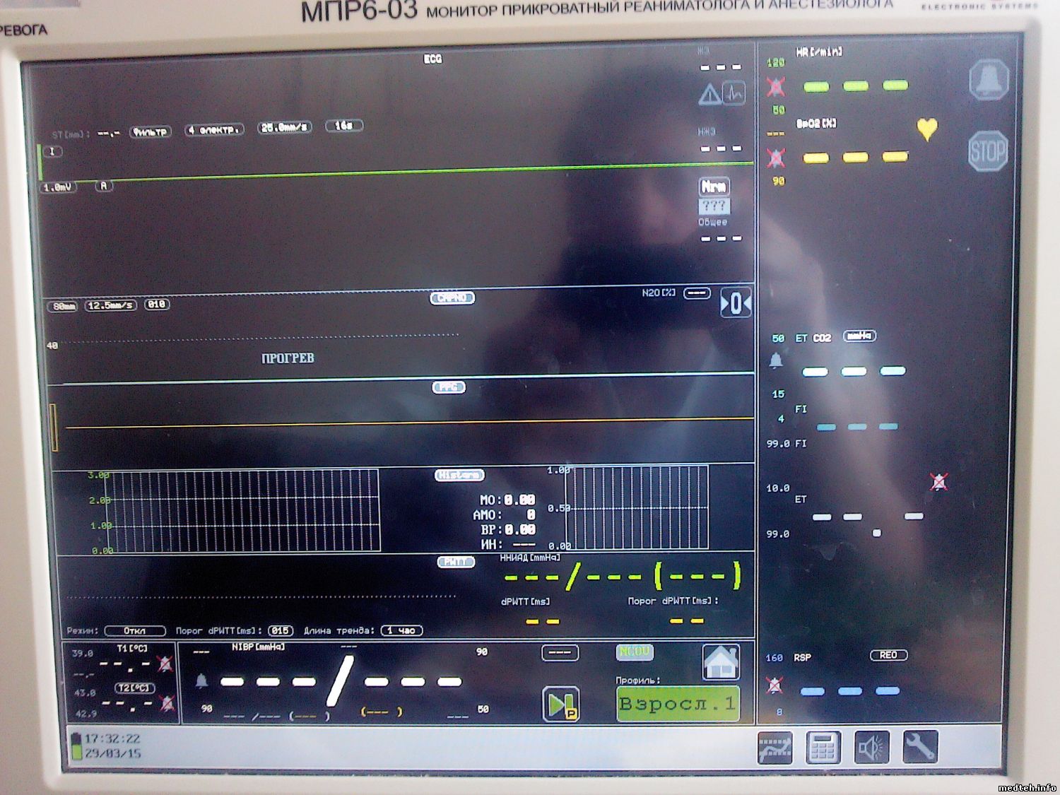

На мониторе МПР6-03 режим капнометрии не проходит сушка (после прогрева).Всего три монитора и на всех одно и тоже.Кто что-нибудь подскажет,куда копать?
aleksanДата: Среда, 17.Сен.2014, 22:17 | Сообщение # 29
У вас сообщений: 134
инженер эл.техн.
в сторону приобретения нового модуля.Дохнет полупроводниковый лазер в изм. ячейке

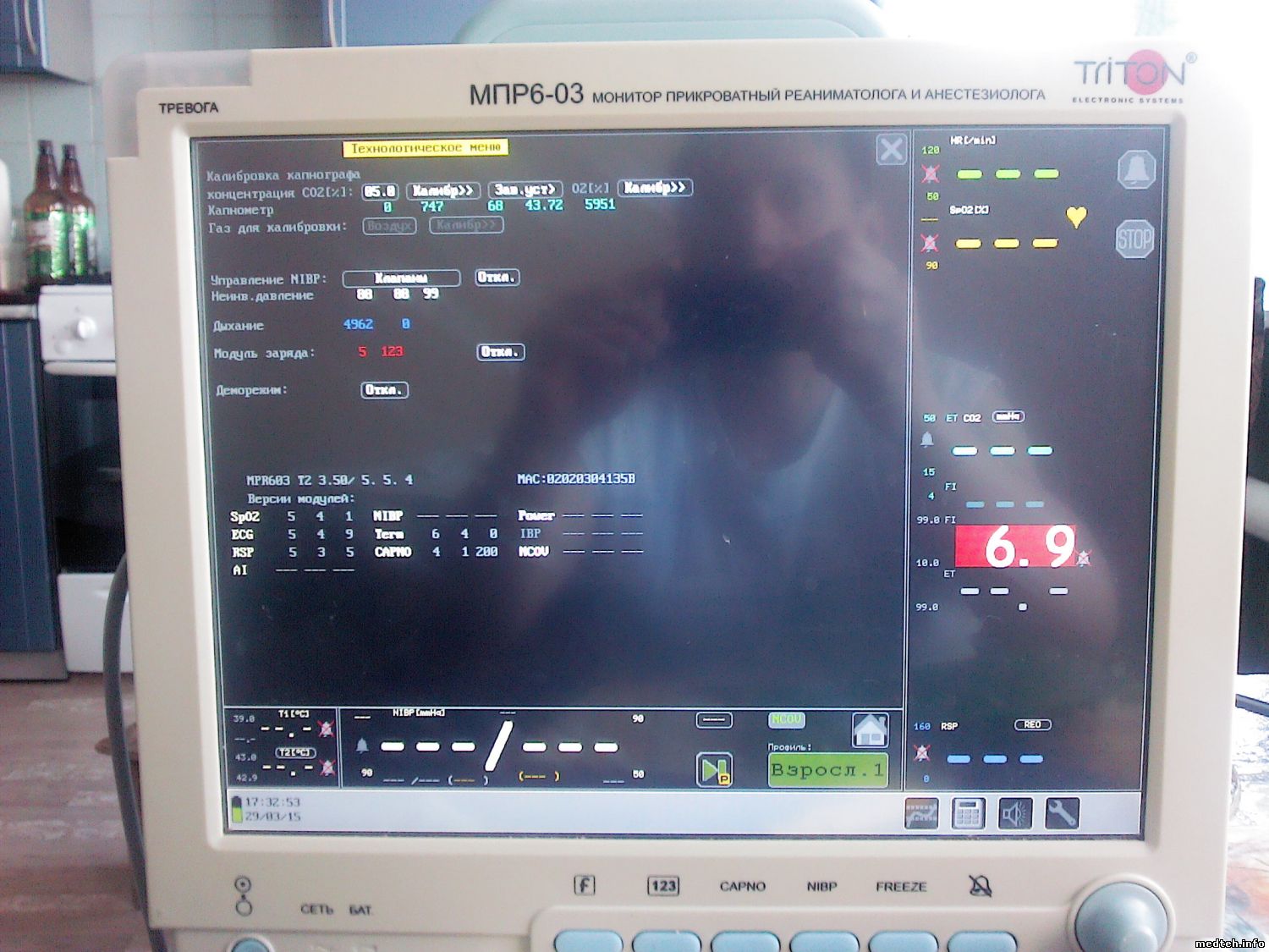

ШвейкДата: Воскресенье, 29.Мар.2015, 11:34 | Сообщение # 32
У вас сообщений: 581
Миасс
Вот такой тритон , не качает АД, но при этом манипулятор управления настроек не реагирует...питание 16.5 вольт есть, картинка на самом мониторе идеальная, где копать? да отключил все модули из разъёмов, всё ровно манипулятор не работает, но кнопки на лицевой панели функционируют, можно включать запись, отключать капнограф ( но мне кажется только на экране, он и не дышит) тревогу и т.п...
AlexiumДата: Воскресенье, 29.Мар.2015, 12:06 | Сообщение # 33
Швейк, а если на русском и по пунктам. А то этот "абырвалг" невозможно понять.
1. Энкодер не работает???
2. Модуль НИАД в настройках отображается, версия какая???
3. На оптопарах сигналы есть???
ШвейкДата: Воскресенье, 29.Мар.2015, 12:38 | Сообщение # 34
Миасс
да энкодер( я его зову манипулятор по старинке) не работает, в настройки не могу зайти, только в технологическое меню...блок НИАД похоже крякнул, версии не видно, да и версии power тоже нет...как и схемы тоже...в капнографе тоже помпа молчит..
Сообщение отредактировал Швейк - Воскресенье, 29.Мар.2015, 12:41
AlexiumДата: Воскресенье, 29.Мар.2015, 13:26 | Сообщение # 35
Оптопары или их управление проверяйте. Они по скорости могут не "тянуть".
ШвейкДата: Воскресенье, 29.Мар.2015, 13:36 | Сообщение # 36
Миасс
Хм..А почему тогда энкодер не работает? Он же идёт прямо на материнскую плату, или как?
AlexiumДата: Воскресенье, 29.Мар.2015, 14:42 | Сообщение # 37
Не понял как это связано с НИАД. Не понял сам энкодер у вас исправен??? или у вас две неисправности слились в одну???
Или я туплю или ....
ШвейкДата: Воскресенье, 29.Мар.2015, 15:01 | Сообщение # 38
Миасс
да именно две неисправности слились в одну...мадамы с реанимации мне говорят, что НИАД работал и теперь не работает, я включаю и обнаруживаю, что энкодер не работает, и НИАД тоже, но в добавок обнаружил, что когда включаешь капнографию, то и его помпа молчит...ну это в довесок...
AlexiumДата: Воскресенье, 29.Мар.2015, 16:07 | Сообщение # 39
Печально, что не видите разницы. Энкодер мог быть сломан и год назад, при наличии тач-скрине это и не особенно напрягает. Параметры можно выбирать и регулировать и без энкодера.
Вдобавок вместо замера напряжений, один несвязный поток мыслей.
Там по меньшей мере несколько напряжений 5 в, 12 в, 3,3 в. При чем здесь картинка ???
В меню не отображается версия НИАД, явно что нет связи с модулем НИАД, надо хоть что-то измерить.
Капнограф может быть отключен программно, сломана помпа, сгорел транзистор включения мотора и т.д.
ШвейкДата: Воскресенье, 29.Мар.2015, 16:58 | Сообщение # 40
Миасс
научите как? напряжение с блока питания выходит одно 16 вольт...я понимаю, что где то разделяется и на 5 и на 3.3 но где, в каком месте но интуиция подсказывает, судя по картинке 5 и 3.3 точно есть, а вот 12?, но опять таки есть аккумулятор. хотя ваши рекомендации учту, померю не сегодн... мне просто нужно убедиться, что накрылся только НИАД, если параметры установки можно изменять, значит накрылся энкодер, тогда проблема будет одна устранена...
