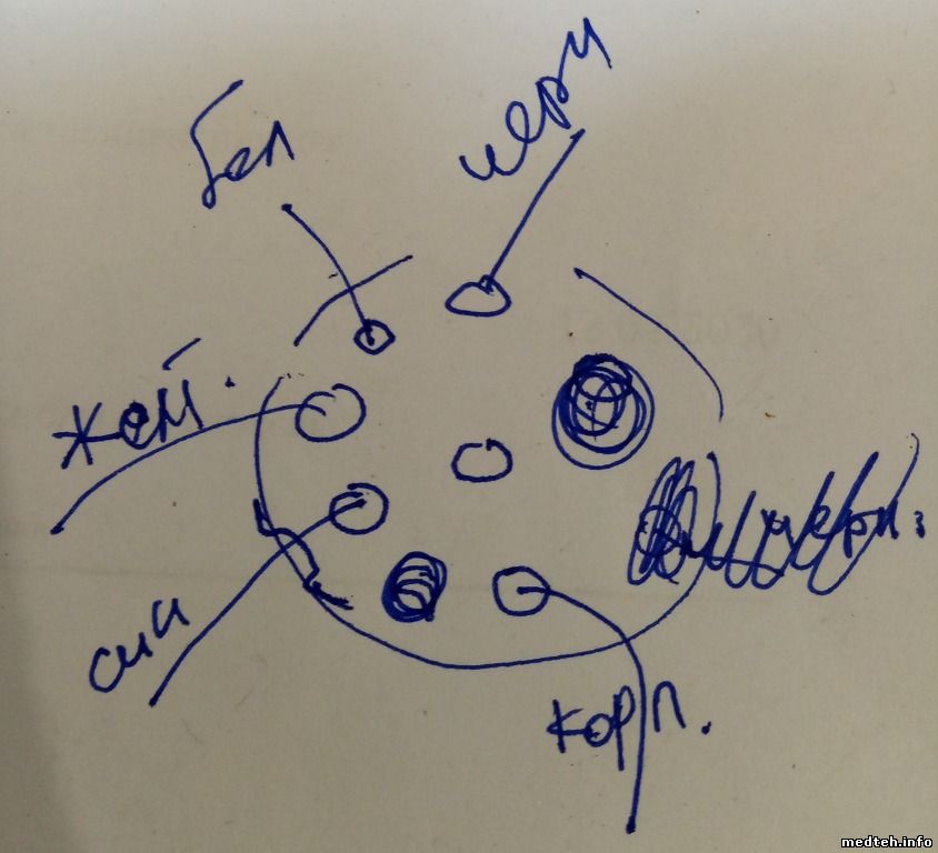

Может есть распиновка разьема модуля газоанализатора дых. смеси ТЭСМ 506001 ВЫП. 19-09Г. Девочки оторвали. 5 концов, один корпус который понятно где припаять, кембрики 4шт. и все, провода торчт из кабеля :бел, желт,син, черн, корп.
ANDRY
AVAMДата: Среда, 19.Авг.2020, 15:11 | Сообщение # 92
У вас сообщений: 299
москва
Привет.
Сунулся в сервис завода в Екатеринбурге: (343) 304-60-62, послали покупать за 65 т.р. датчик. Разобрался:
ANDRY

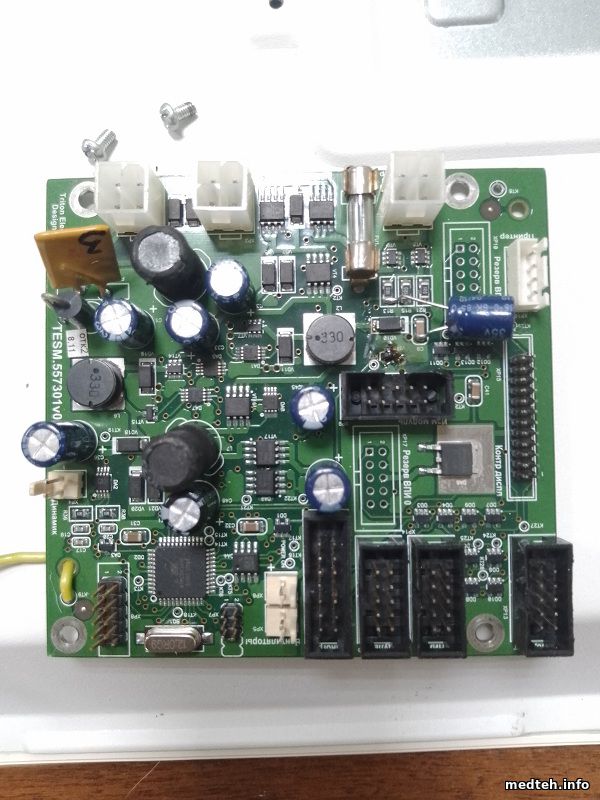

IstwodДата: Четверг, 13.Фев.2025, 11:11 | Сообщение # 95
Сургут
Привет, привет bye2
Плата TESM.557301v06.
Выгорел один элемент VT7 и отпала ножка у элемента DA1. Никто не поделится схемкой на них? А то в выше перечисленных я увы не нашёл....
Буду благодарен drinks
yblod5Дата: Четверг, 13.Фев.2025, 12:29 | Сообщение # 96
Сервис-инженер
Фото и назначение этой платы?
Dron1980Дата: Понедельник, 31.Мар.2025, 11:46 | Сообщение # 97
радиотехник
Cherkessk
Доброго дня . Поделитесь схемой на блок универсальный TSEM.557301v06. Если есть возможность полной схемой на аппарат с тачскрином. Аппарат не включается совсем.Есть только питание с БП

Dron1980Дата: Вторник, 08.Апр.2025, 11:29 | Сообщение # 98
радиотехник
Cherkessk
Фото платы. В загрузках , что доступны для скачивания схемы этой платы нет
Dron1980Дата: Вторник, 08.Апр.2025, 11:36 | Сообщение # 99
радиотехник
Cherkessk
Фото не прикрепилось
