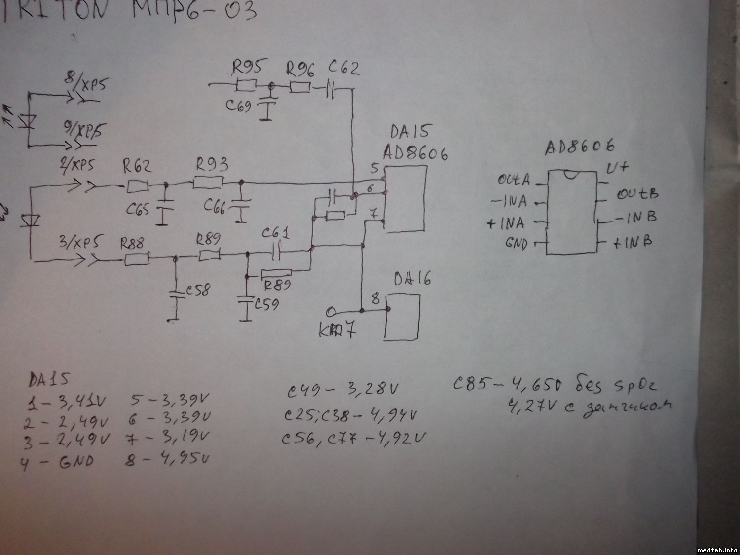

Вообщем дело гиблое...сигнал на НИАД приходит, напряжение на контроллере 3.3 есть, 12 тоже приходит и 5 есть... но никаких намёков на сигнал нет...

http://www.medteh.info/forum/59-7494-1
На этой модели, по моим впечатлениям, слишком подняли частоту обмена с модулями, оптопары работают на пределе своих скоростных характеристик, часто не справляются, выражается в пропадании сигнала с модулей. Кстати видел разводку платы по H11L1, а по факту на проводах 6N137(она быстрее).
Но тут гадать можно много.
