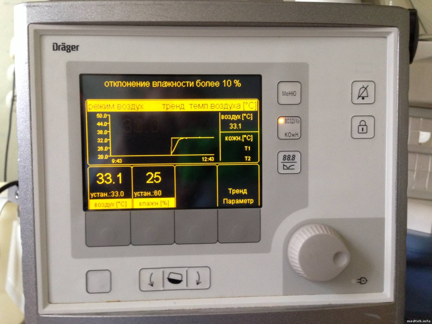

Коллеги, инкубатор по прошествии некоторого времени работы при наличии воды в бачке,начинает ругаться"отклонение влажности более 10%".
Причина этого глюка в испарителе и его начинке?
AlexiumДата: Пятница, 21.Мар.2014, 22:41 | Сообщение # 13
Причина этого глюка в отклонении влажности в инкубаторе от установленной более чем на 10%.
Никогда не пробовали заткнуть все дырки в инкубаторе и посмотреть - может все нормализуется???
А так конечно вопрос сверкает интеллектом.
1. При включении инкубатора вода и бачка поступает в увлажнитель?
2. Влажность стабильно падает при нагреве воздуха в инкубаторе?
3. Вода из бачка периодически поступает в увлажнитель?
AliceДата: Пятница, 21.Мар.2014, 23:08 | Сообщение # 14
У вас сообщений: 31
-Вода из бачка поступает в увлажнитель
-Влажность стабильно падает от установленной ВРУЧНУЮ(в нашем случае снижается с 60% до 24%)
-Насчёт периодичности поступления воды в увлажнитель сказать не могу точно,надо смотреть

Коллеги, что бы это значило?
Итак, причина неисправности установлена - Error 52 возникает, когда нет связи с блоком датчиков (температуры, влажности, кислорода).
В моём случае, когда разбирал инкубатор и снимал основной блок под днищем, видно сильно потянуло кабель от блока датчиков, он вылетел из разъёма наверху, в самом блоке датчиков (хрен догадаешься!!!). 2 дня потратил пока докопался.
