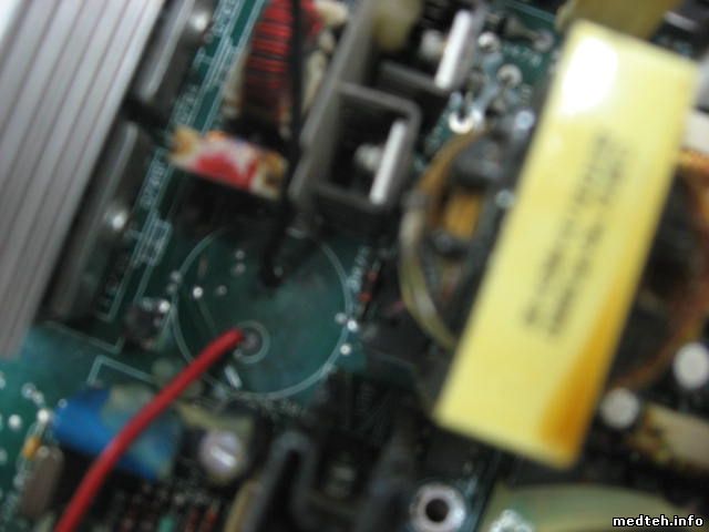

Похоже ККМ пытается запуститься и отключается. Смотрите как ведет себя напряжение на выходе ККМ. Осмотрите его визуально, у него два параллельных канала. Бывает подгорает диод одного канала, его визуально видно.

IgorGi, узнал подробности предыдущего ремонта. Были заменены другие емкости по высокому напряжению. После включения раздался хлопок. Нашел я это место под конденсатором с308 220мкф\450в сам конденсатор запаян был правильно у него оплавилась ножка "+". Смотри фото. Две точки на плате около минусового вывода с ним звонятся. Посмотрел на свет, вроде бы, не должно. Конденсатор я вынес на проводах.

YriyS, на фото ничего не видно. Хлопок - это следствие влаги либо превышения напряжения с ККМ. В любом случае нужно внимательно перепроверить всю обвязку. Чип резисторы 0 ом часто вылетают после хлопка.

fred1Дата: Понедельник, 13.Авг.2018, 08:39 | Сообщение # 36
У вас сообщений: 551
Анапа
Таже проблема: сдох блок питания. При осмотре внутри было несколько опухших электролитов, поменял. Особенно уделил внимание высоковольтному блоку, там для профилактики сменил всё. Но это не помогло, таже ошибка, да ещё залез на диск С, и там в логах нашёл информацию, что калибровка высоковольтного блока провалена.
На выходах HV+/- напряжение появляется и пропадает, потом появляется вновь достигает примерно 100-110V и исчезает, после этого знакомая ошибка и просит перегрузить ...
Скорее всего, придётся идти на поклон к Филлипсу ...
Нашёл ценники, за бугром их восстанавливают за 300 - 600 зелёных. У нас, скорее всего, продадут только новый по полной цене!
Если есть какие мысли, буду рад!
Нарыл!!! На высоковольтной плате обнаружил полудохлый транзистор IRF640 (Q806 на плате!). К сожалению, в наличии нет, завтра поменяю и буду тестировать. Если у кого тоже снят блок, то может сделает раньше!
fred1Дата: Понедельник, 13.Авг.2018, 08:39 | Сообщение # 37
Анапа
Всё, аппарат заработал - на выходе HV +/- должно быть 125V.
