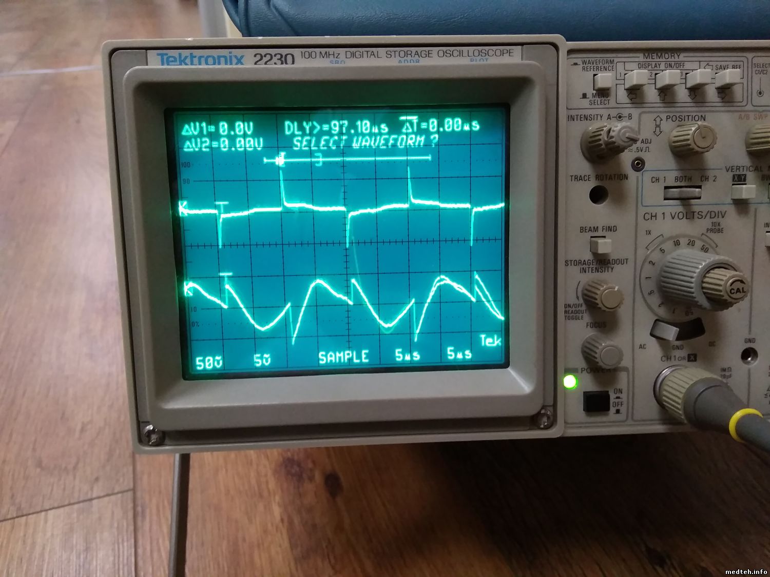

Most7Дата: Четверг, 15.Ноя.2018, 11:50 | Сообщение # 48
Люберцы
Доброго времени суток.

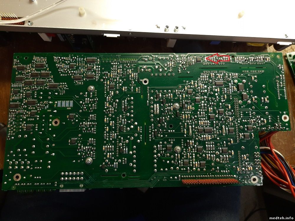

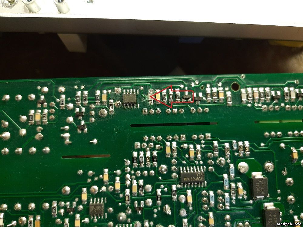

Аппарат HD15. Не включается. Не работает 220 вольт на блоке питания, проверено заменой БП. Попытался запустить на столе. Перемкнул перемычки вентиляторов. И земли двух одинаковых разъёмов на выходе. На КМОП-ы FQA28N50 приходит около 380В. На ШИМ-ку UC3825 приходит около 12 В. Soft-start поднимается только до 2.5 В. Видимо ему не даёт подняться датчик тока, но замена на новые КМОП-ы не дала ощутимого эффекта. Привожу осциллограммы на вх и вых КМОП. И приблизительную схему узла. На выходе трансформатора ничего не коротит, проверял выпаивал мостовые диоды, напряжение около 3-5 В. Пробовал заменить ШИМ, резисторы и диоды, безрезультатно. Если есть идеи, пишите.
Прошу прощения, волновался, спешил, не заметил, что чтобы добавить второе фото нужно нажать плюсик
Сообщение отредактировал Most7 - Пятница, 16.Ноя.2018, 11:08

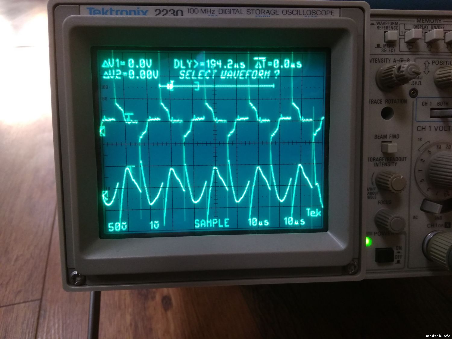

Most7Дата: Четверг, 15.Ноя.2018, 11:55 | Сообщение # 49
Люберцы
Вот осциллограмма.

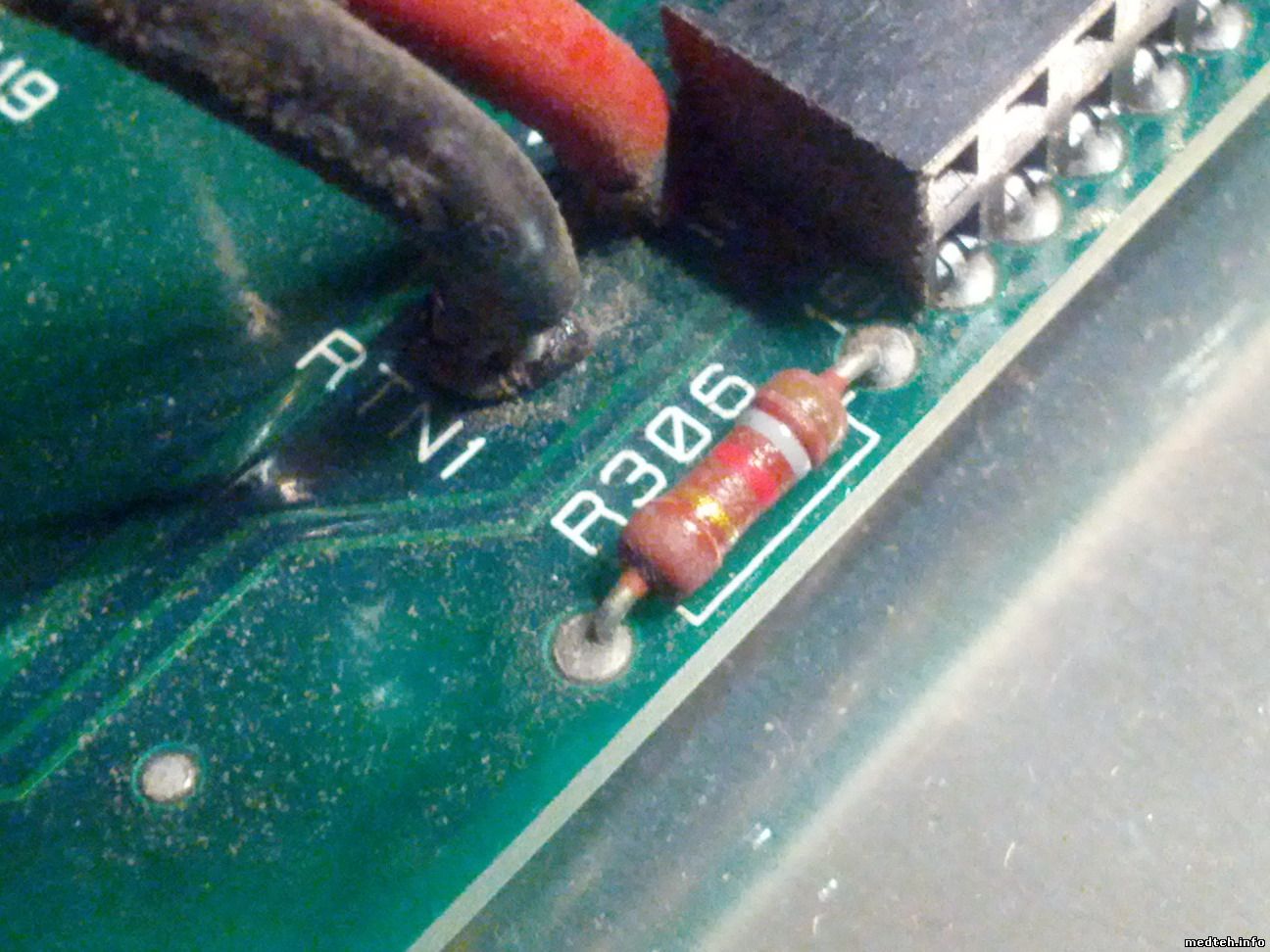

virilisДата: Понедельник, 18.Мар.2019, 16:57 | Сообщение # 50
мединженер
Луцк

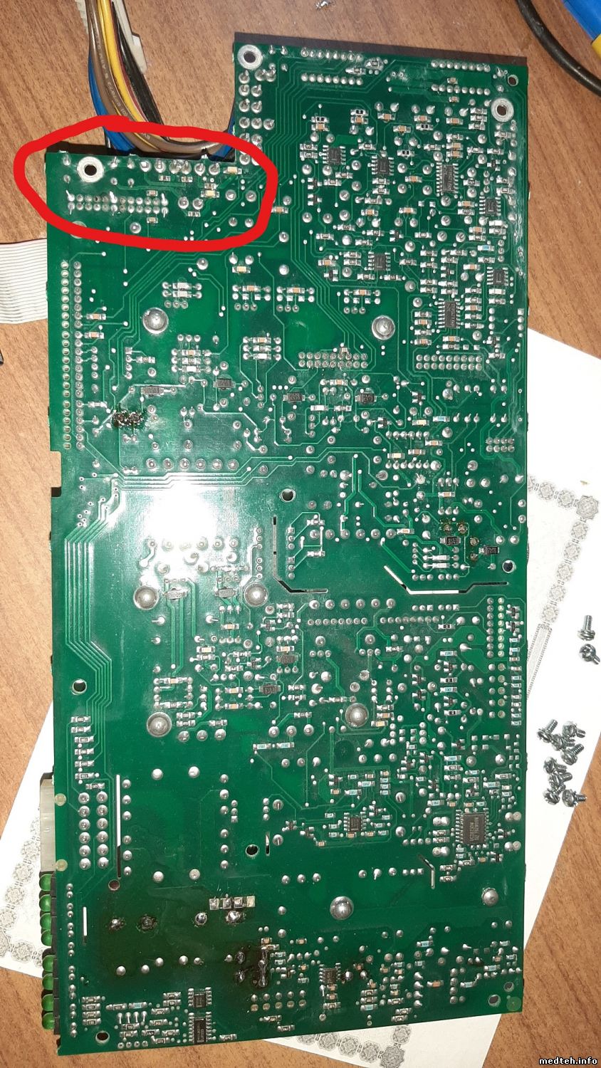

помогите опознать номинал резистора на плате блока питания от УЗИ Philips HD11 / HD11 XE
https://drive.google.com/open?id=1b7TdZi6u4JZ7Ih91rKtjDlUbh9Qr-6j4
https://drive.google.com/file/d/1GmmONkzgaiqMY5FbDNgeo0NG-TTcMG7L/view?usp=sharing
fideleosДата: Вторник, 19.Мар.2019, 01:49 | Сообщение # 51
У вас сообщений: 62
Харьков
1.8 кОм ± 5%

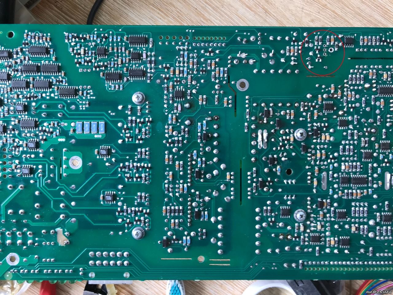

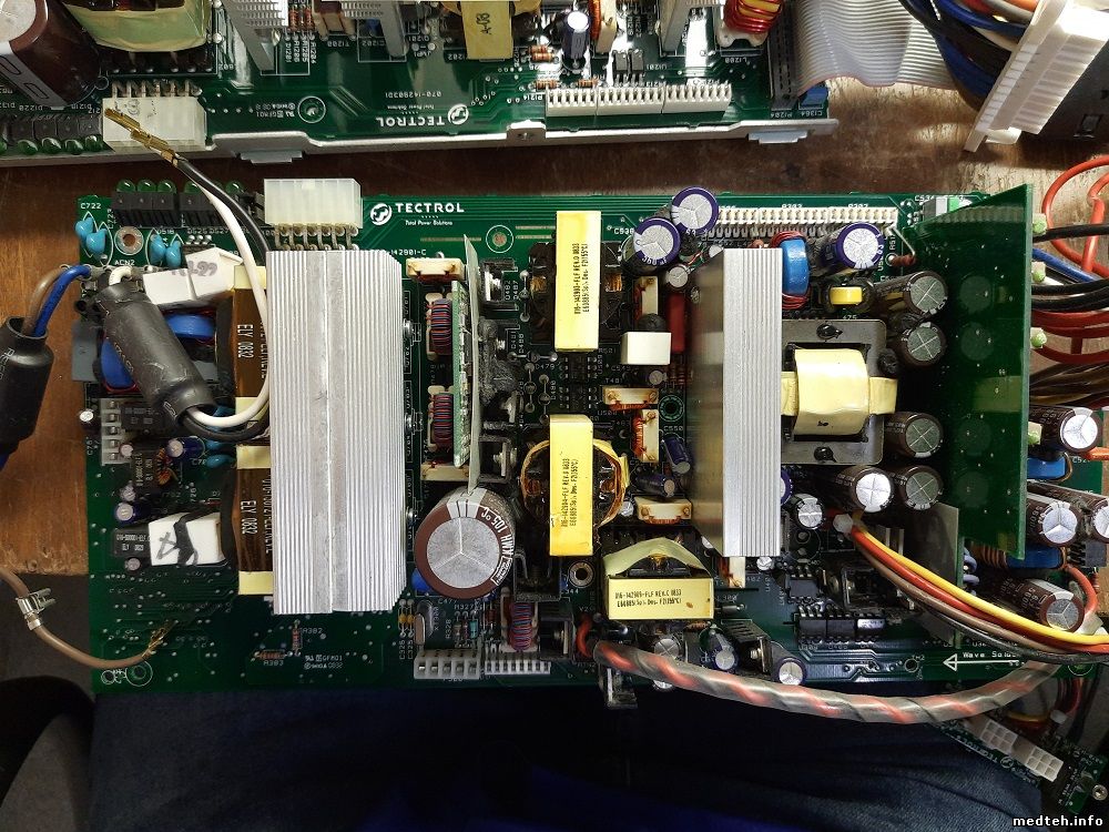

coreglusДата: Вторник, 27.Окт.2020, 07:22 | Сообщение # 64
Мурманск
Занимаюсь ремонтом БП Tectrol TC89M-1429.
Перестал работать с громким хлопком, прогаром дорожки (один из диодов пробило на корпус через подложку, с расколом данной подложки).
На одной из плат был обнаружен неисправный компонент в обрыве. Скорее всего резистор. Судя по всему он подвергался сильному перегреву, так как краска с номиналом вся искрошилась.
Может кто-нибудь подсказать номинал этого резистора?
И нет ли у кого на этот БП схем?
aishДата: Среда, 28.Окт.2020, 09:50 | Сообщение # 65
SMD перемычка 0 ом.
coreglusДата: Среда, 28.Окт.2020, 13:18 | Сообщение # 66
Мурманск
Цитата aish ()
SMD перемычка 0 ом.
Спасибо

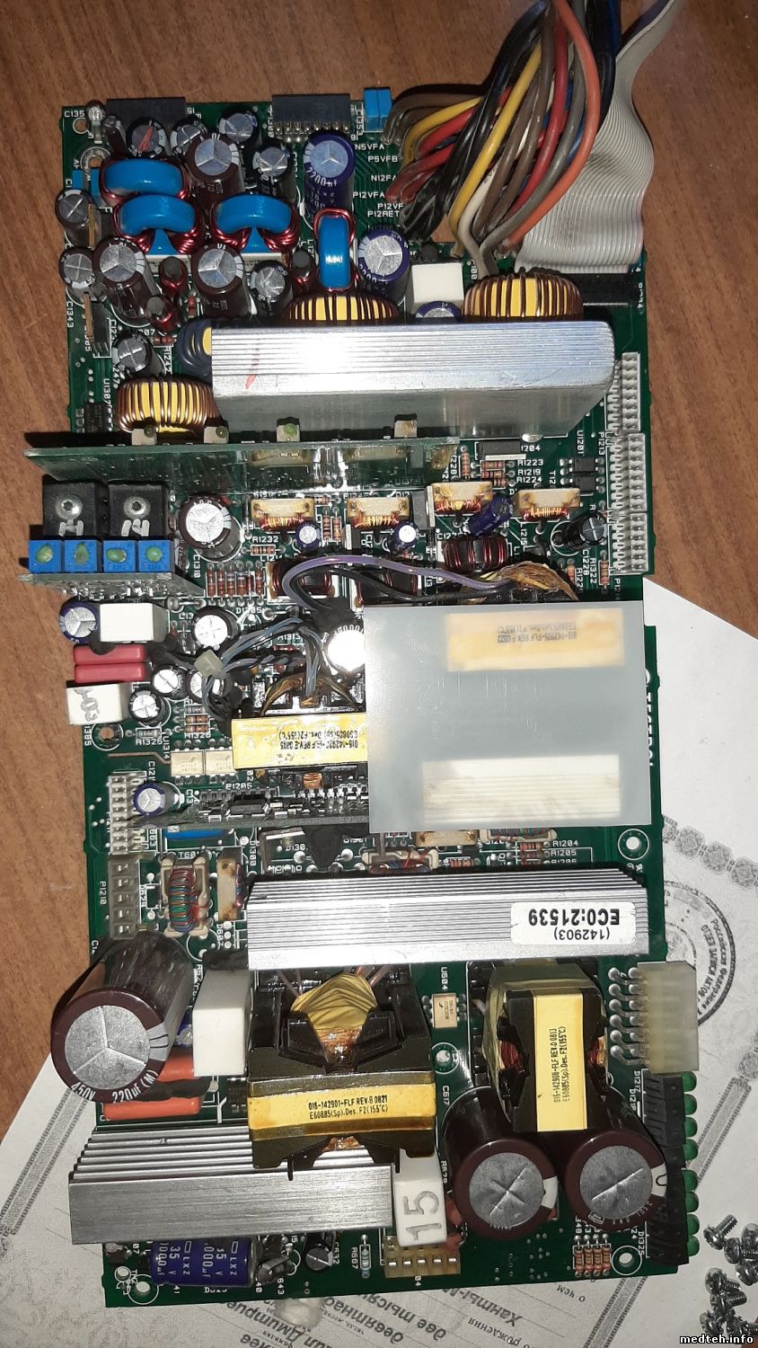

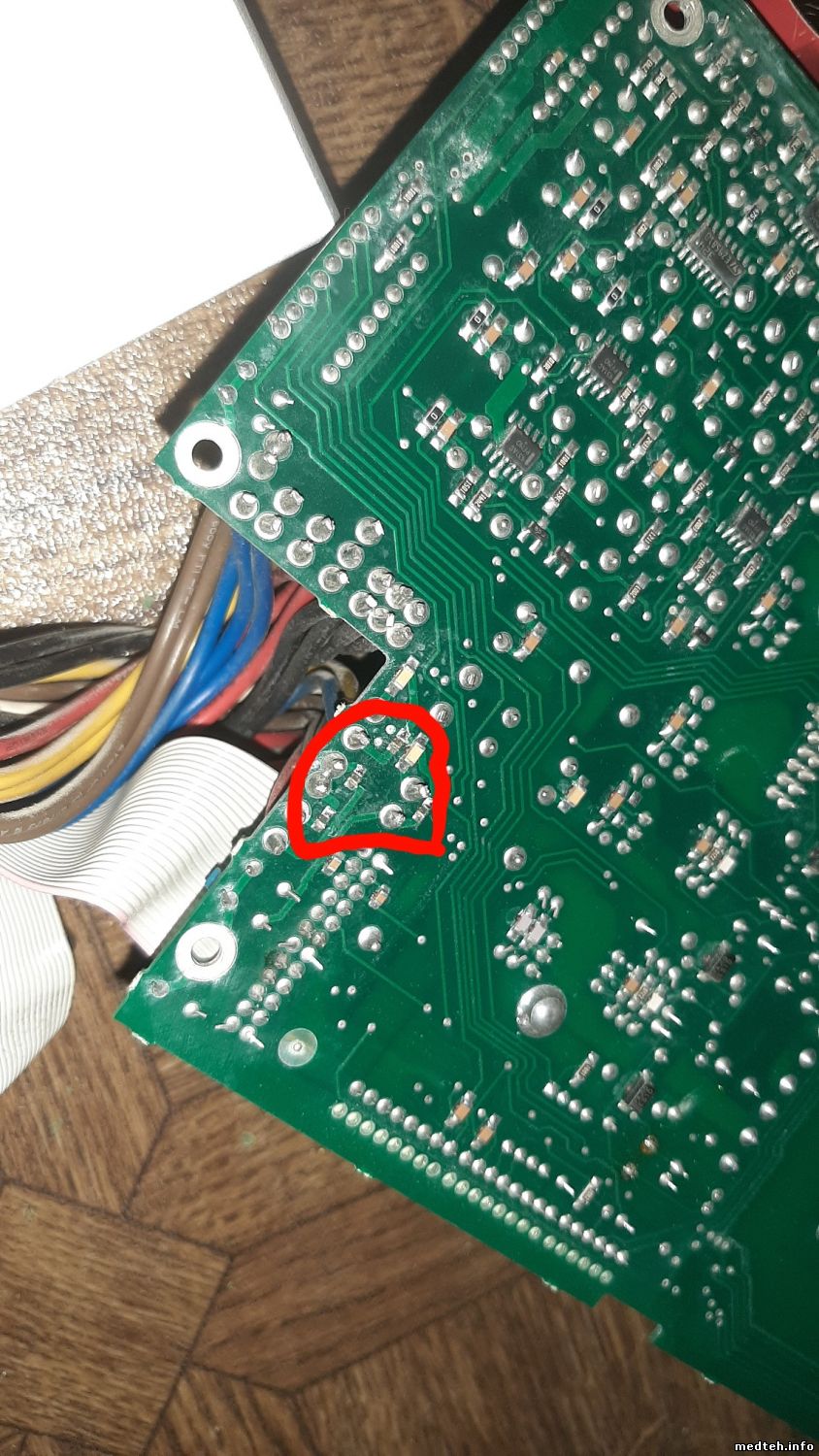

DlmkaДата: Понедельник, 06.Дек.2021, 21:50 | Сообщение # 70
Сургут
Доброго времени суток!
Подскажите что за SMD элементы (4 шт.) отсутствуют и их номинал?
БП tectrol tc89m-1429
laboratoriotercernivelДата: Вторник, 07.Дек.2021, 18:18 | Сообщение # 71
electromedicina tecnico
Австралия
barcelona
Не знаю, в чем ваша первоначальная проблема, но 95% отказов источника питания решаются заменой электролитических конденсаторов.
DlmkaДата: Вторник, 07.Дек.2021, 18:35 | Сообщение # 72
Сургут
В этом проблема и осталась, отсутствуют элементы после какого-то "мастера". Видно, что их соскребли зачем-то. Скорее всего, стояли резисторы.

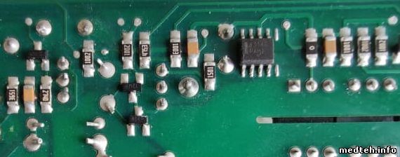

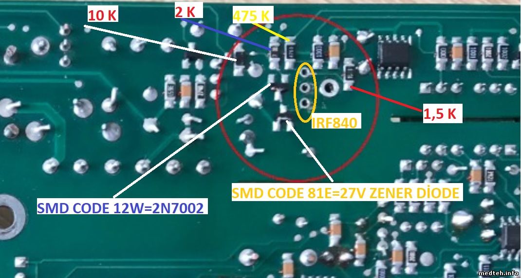

Помогите опознать модель элемента на плате блока питания от УЗИ HD11 / HD11 XE фирмы Philips.
А конкретно, нужна марка двух маленьких полупроводников -
https://drive.google.com/file....sharing

Цитата lhagva99 ()
Philips ultrason HD11 / HD11 XE'den güç kaynağı ünitesi kartındaki öğenin modelini belirlemeye yardımcı olun.
Spesifik olarak, iki küçük yarı iletkenden oluşan bir markaya ihtiyacınız var -
Сообщение отредактировал efecelebi - Вторник, 14.Июн.2022, 12:33

Alex-ALOKAДата: Вторник, 21.Июн.2022, 18:06 | Сообщение # 80
У вас сообщений: 149
MСК
Подскажите, а в каком файле Вы смотрите логи?
Я искал *log*, но всё либо не читается (не по-русски), либо ничего подозрительного, никаких ошибок.
В приборе не запускается и БП, он отрубается при включении нагрузки, но при этом не отрубается сам прибор. В последнем случае, компьютер включается напрямую в сеть, и основной БП запускается. Потом идёт сбор данных об ошибках и сообщение: "обратитесь к официальному представителю Филлипс".
Мне бы понять, с чего бы начинать ковырять, и стоит ли. Потому что заказчик новые запчасти покупать точно не будет.
