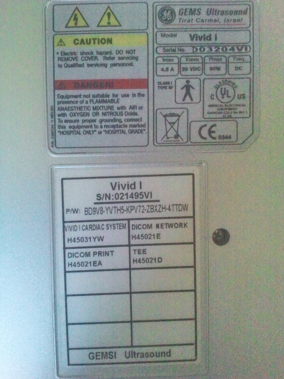

с этого места поподробнее. что за ключ? что написано рядом? шильдик можете сфотать?
Вот фото шильдика
Цитата (Denkot)
убедиться, что аппарат знает свой серийный номер и он, этот номер, правильно отображается в окошке запроса ключа
Про серийный номер не понял ? Их есть два : один на верхнем шилдике, а второй на нижнем. Вроде как HW id - 21495 ( в программе ) и s/n 021495vi ( на нижнем ) почти совпадают :)

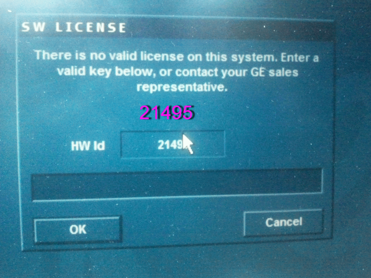

а окно запроса ключа выглядит так

DenkotДата: Вторник, 28.Май.2013, 16:41 | Сообщение # 12
Отлично
на нижнем шильдике исчерпывающая информация - серийник, ключ опций и список опций, которые этот ключ открывает - база, дайком и поддержка ЧП. Этого достаточно, чтобы забить на USER и не восстанавливать. Но если восстановите - можно будет просто воткнуть с юзера старые настройки, может и заработает.
В окне запроса номер как на шильдике.
В итоге - все должно подходить.
Единственное, что напрягло - на верхнем шильдике еще один серийник, и он отличается? Что за аппарат такой?
Вы уверены, что не сделали ошибок, вводя ключ с шильдика?
на всякий случай попробуйте еще в нижнем регистре - bd9v8 и так далее.
про несовпадушки серийников
21495 и 21495vi - я думаю это одно и то же
ибо на рабочем аппарате отображается так же - только цифры
а вот что у аппарата еще один серийник был, причем значительно старше первого - повергает меня в раздумья :)
gbm51Дата: Вторник, 28.Май.2013, 16:53 | Сообщение # 13
Израиль
Ашкелон
Цитата (Denkot)
Вы уверены, что не сделали ошибок, вводя ключ с шильдика? на всякий случай попробуйте еще в нижнем регистре - bd9v8 и так далее.
На 100% гарантировать не могу, и уже сам немного запутался с перестановкой времени.
Сейчас выставлю время ( сегодняшнее число и год ) и попробую снова.
В принципе пробовали в разных сочетаниях : большие /маленькие буквы, через тире по 5 знаков и слитно, Но .... попробую ещё раз
Спасибо
gbm51Дата: Вторник, 28.Май.2013, 16:56 | Сообщение # 14
Израиль
Ашкелон
Это тот , который на верхнем шильдике ?

DenkotДата: Вторник, 28.Май.2013, 17:18 | Сообщение # 15
P.S Может стоит покопаться в GHOST ? :
1. распаковать его
2. найти файлы автоматической установки
3. запустить в ручную установку, чтобы ( я про это не знаю ??? ) была возможность вносить свои данные ???
или это уже глюки у меня пошли ??? shok
видите в чем дело, для верхнего (старого) серийника у вас ключей-то нет.
и софт показывает второй серийник, с шильдика с ключом.
поэтому имеет смысл пытаться срастить второй вариант
по идее, если программа пишет no valid licence - это ключ не подошел к серийнику
попробуйте намеренно ввести ключ с ошибкой и посмотрите, не изменится ли сообщение.
идея в том, чтобы отличить событие дешифровки ключа от события несовпадения ключа
понять, что не так - ключ не проходит дешифровку (где-то ошибка), или все-таки ключ кушается верно, но не подходит под серийник.... это в случае, если сообщения системы будут разные... если будет одно и то же - это разгадку, увы конечно, не приблизит...

Ура ! Есть optionkeys ! Восстановился !
НО ........
в нем порядка 10 ключей и с установленной сегодняшней датой все они пишут Option Key expired .
Переставил дату на 2011 год : часть ключей пишет no valid , часть Option Key expired , а последний ключ подошел и аппарат запустился.
Зашел со стандартным паролем в Админа, настроил Сервисы и увидел, что все опции и лицензии expired 03.2013.
Для интереса ещё несколько раз менял дату и дошел до 2003. Работает.
Почему 2003 ? biggrin Очень похоже на 2013 biggrin
Может так и оставить ? Или могут быть проблемы с DICOM или ещё с чем либо ? Врачам можно объяснить, что 1-ка в дате не работает biggrin
Вообще то, если аппарат срочно не заберут, то было бы интересно самому еще покопаться, а может генератор ключиков написать .
Теперь кажется понимаю присутствие второго шильдика: наверно второй раз его продали с временной лицензией на несколько лет , в марте 2013 он у них сломался и примерно в это же время окончилась лицензия.
Спасибо всем за помощь.

DenkotДата: Среда, 29.Май.2013, 09:17 | Сообщение # 19
Цитата (gbm51)
Почему 2003
верхний, старший серийник - примерно из тех лет
такое впечатление, что ваш аппарат старше чем кажется и проходил процедуры "омоложения" :)))
причем, может быть даже у официалов, кто знает
за рубежом спектр услуг по восстановлению техники гораздо шире :)
Вау!!! :)
gbm51Дата: Среда, 29.Май.2013, 10:20 | Сообщение # 20
Израиль
Ашкелон
Цитата (gbm51)
Может так и оставить ? Или могут быть проблемы с DICOM или ещё с чем либо ? Врачам можно объяснить, что 1-ка в дате не работает Вообще то, если аппарат срочно не заберут, то было бы интересно самому еще покопаться, а может генератор ключиков написать .
Как думаете, могут быть проблемы с датой ?
DenkotДата: Среда, 29.Май.2013, 10:40 | Сообщение # 21
это от ваших врачей зависит
дата вообще-то на снимке печатается, и при использовании DICOM также присваивается снимку, отправляемому на сервер.
не знаю как у вас, у нас врать с датой нельзя - пациенты нынче грамотные

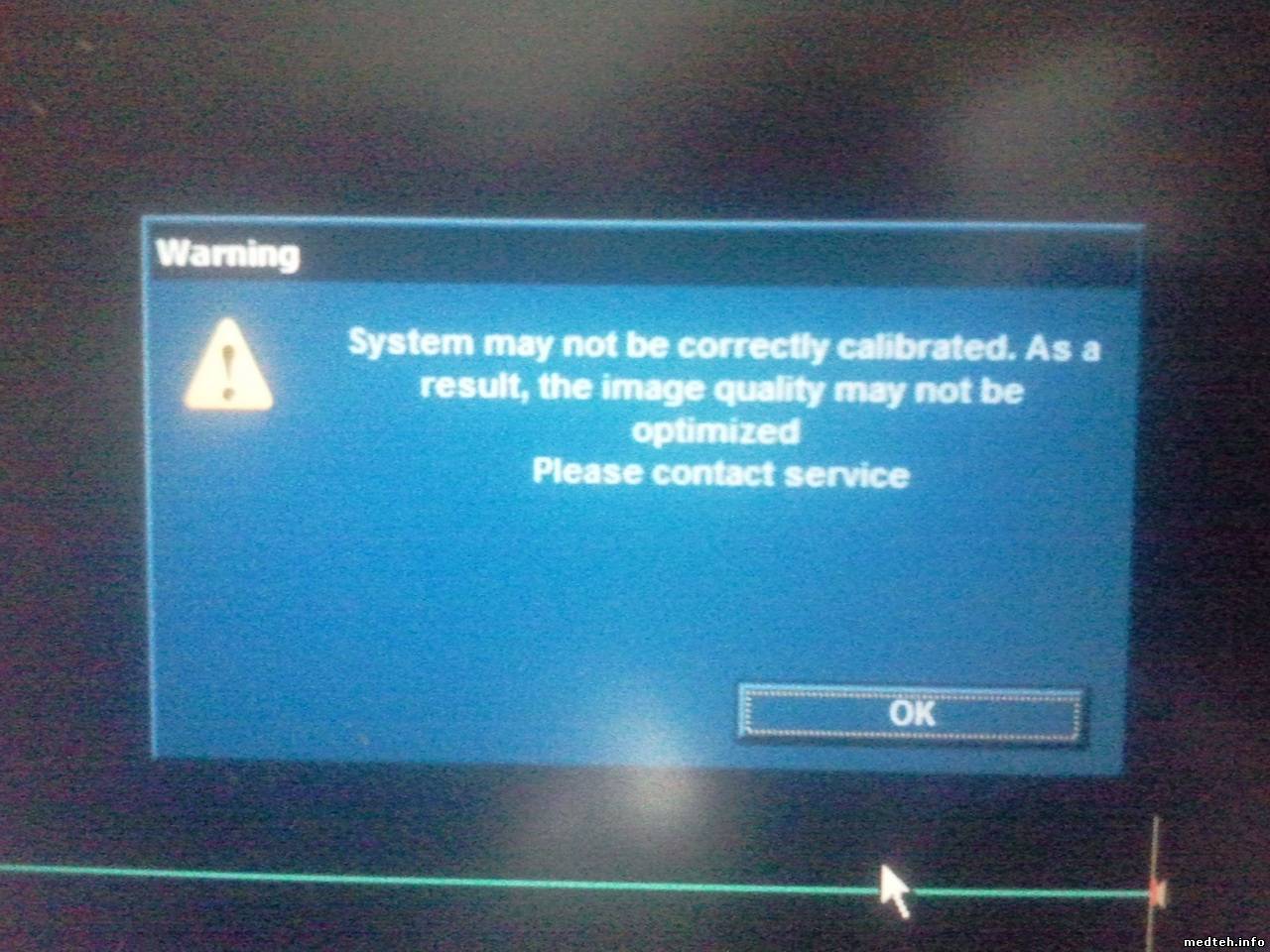

gbm51Дата: Воскресенье, 09.Июн.2013, 11:31 | Сообщение # 22
Израиль
Ашкелон
Продолжение :)
Врачей вариант устроил, они используют его в качестве мобильного на амбулансе, НО ... их немного нервирует вот такая надпись при запуске прибора
Может кто подскажет, что с этим делать ?
P.S Усиленно читаю мануал, но так и не смог понять: это функция настройки программного обеспечения или это сервис GE, в который надо обратиться ?
Сообщение отредактировал gbm51 - Воскресенье, 09.Июн.2013, 11:58
DenkotДата: Воскресенье, 09.Июн.2013, 11:38 | Сообщение # 23
можно попробовать через сервисные функции откалибровать, он сам калибруется
где-то это есть в сервисных экранах
может - поможет?
все калибровки обычно снабжены подсказками на экране, что нужно делать.
не помню там каких-то особых танцев с сервисным бубном, все само, а результат уже или ОК или неОК :)
gbm51Дата: Воскресенье, 09.Июн.2013, 14:33 | Сообщение # 24
Израиль
Ашкелон
В стационарных УЗИ вроде так и происходит...., а здесь даже поиск в manual по словам SYSTEM CALIBRATION (CALIBRATED) ничего не дает

DenkotДата: Воскресенье, 09.Июн.2013, 15:20 | Сообщение # 25
зачем сразу поиск
Цитата
7-2-3 Accessing the Diagnostic Test Window
The diagnostic tools are accessed from 2D-Mode by simultaneously pressing <ALT+Config> on the
alphanumeric keyboard.
там на сервисном скрине с диагностикой сначала выполняется DC offset calibration...
вообще в мануале есть заголовок
Цитата
6-1-5 Beamformer Calibration
6-1-5-1 Beamformer Calibration Procedure
но он обратно отсылает к седьмой главе, см. выше.
жмете указанное, прогоняете тест, смотрите на результат
перед тем как прогонять тест, можно глянуть результаты прошлых тестов, если они есть
кроме этого, в системе есть еще калибровка дисплея
gbm51Дата: Воскресенье, 09.Июн.2013, 15:32 | Сообщение # 26
Израиль
Ашкелон
Спасибо !!!

gbm51Дата: Воскресенье, 09.Июн.2013, 17:51 | Сообщение # 27
Израиль
Ашкелон
Уважаемый Denkot , спасибо за помощь! Всё получилось!
