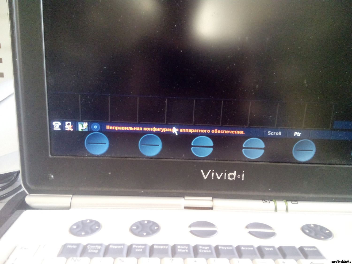

Здравствуйте! Vivid-i (не видит датчик) Кто сталкивался подскажите в чем проблема):drinks:

omt-74 секторный 4С
пишет "Неправильная конфигурация программного обеспечения"

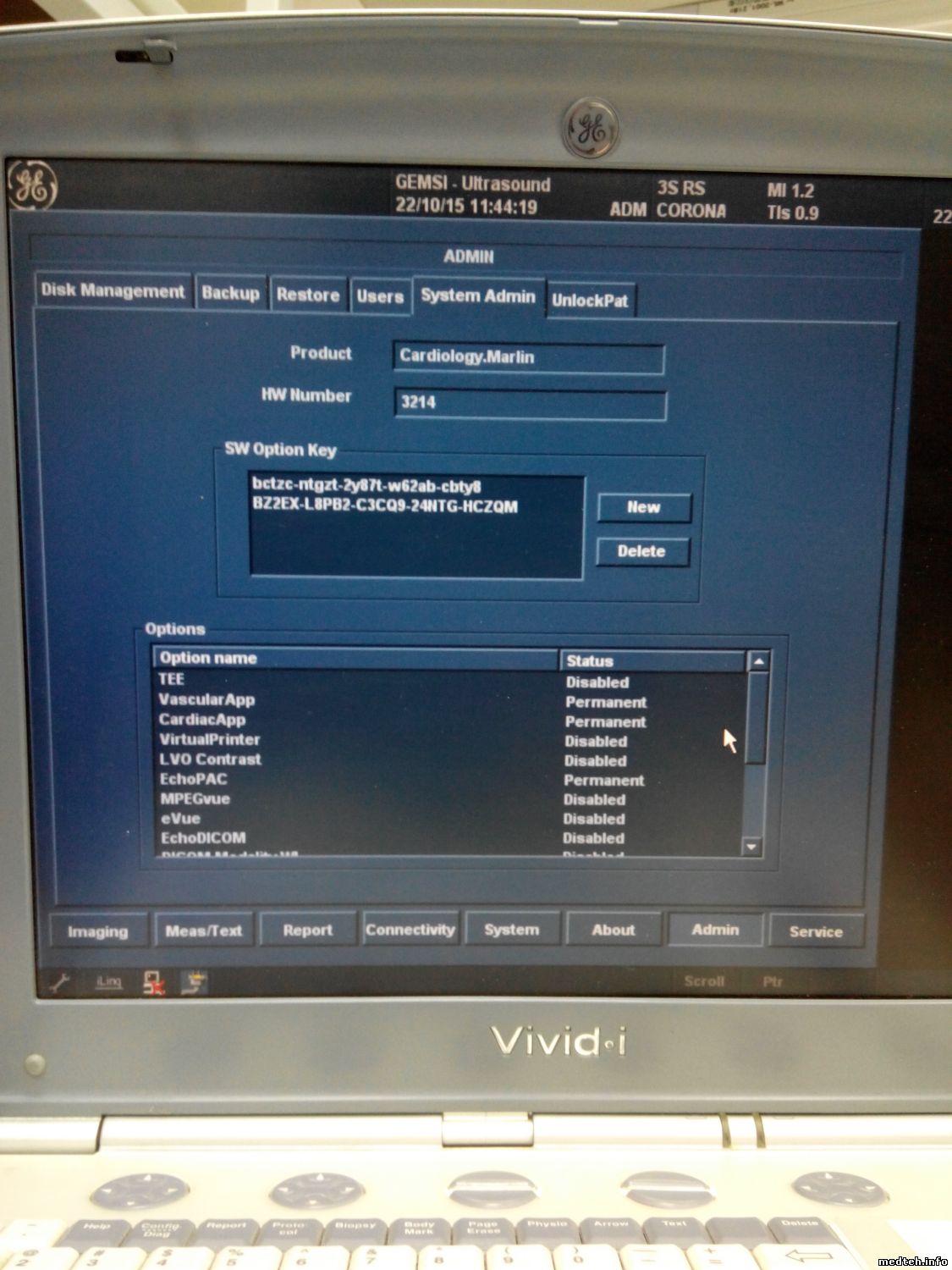

Прислали сей аппарат в ремонт.
Грузится и работает исключительно в деморежиме. Лицензионные ключи прописаны,правда не знаю
насколько они верные .
Говорят что местные умельцы меняли системную батарейку ,правда опять же не знаю до того как аппарат перешел в деморежим или после.
Может ли это произойти из-за того что сбросился BIOS ?
Пробовал переустановить систему,не идет загрузка с родного установочного диска,похоже поврежден.
Нет ли у кого загрузочного CD-диска, Ver. 1.36.19 app. SW 6.1.0 ??

на УЗИ аппарат Vivid i на заводе изготовителе устанавливается лицензионный ключ, в соответствии с купленными конечным пользователем опциями и датчиками. Срок действия ключа не ограничен. Временные ключи действуют 3 месяца, после истечения этого срока демо опции отключаются и аппарат Продолжает Работать с основным ключом.
ilya123Дата: Четверг, 22.Окт.2015, 10:23 | Сообщение # 66
У вас сообщений: 155
инженер-электроник
Доброго времени суток,коллеги.
Тема еще актуальна. Спасибо,Alexium,за образ ,но к сожалению аппарат с ним не грузится.
Issidora_SAS,подскажите, должен ли HW номер совпадать с серийным номером аппарата ?
У меня они не совпадают.
Ну и опять вопрос по образу загрузочного диска Ver. 1.36.19 , нет ли у кого такого ???

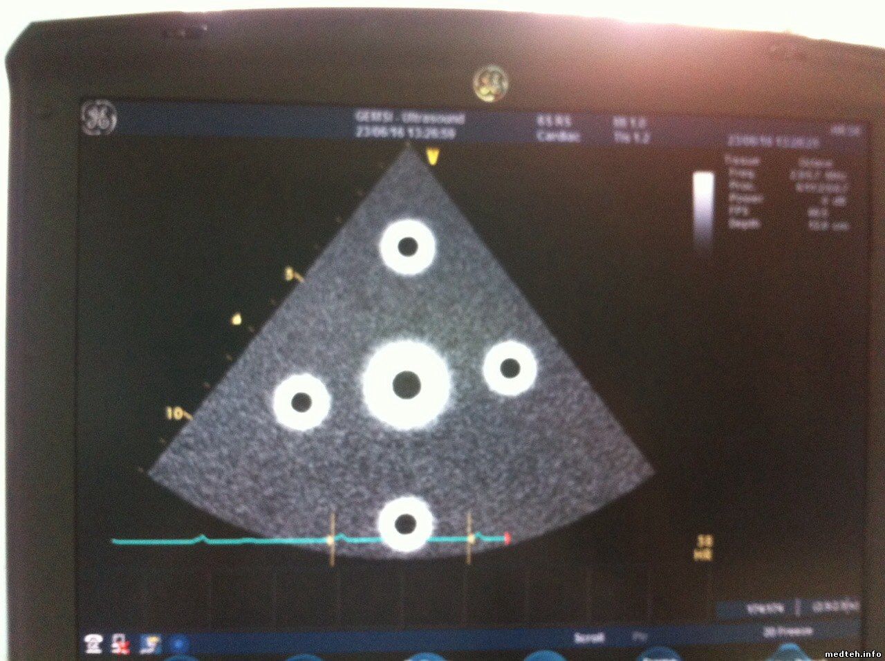

San4eZДата: Вторник, 12.Июл.2016, 11:02 | Сообщение # 72
Сервисный инженер УЗИ
Добрый день, друзья!
Проблема следующая.

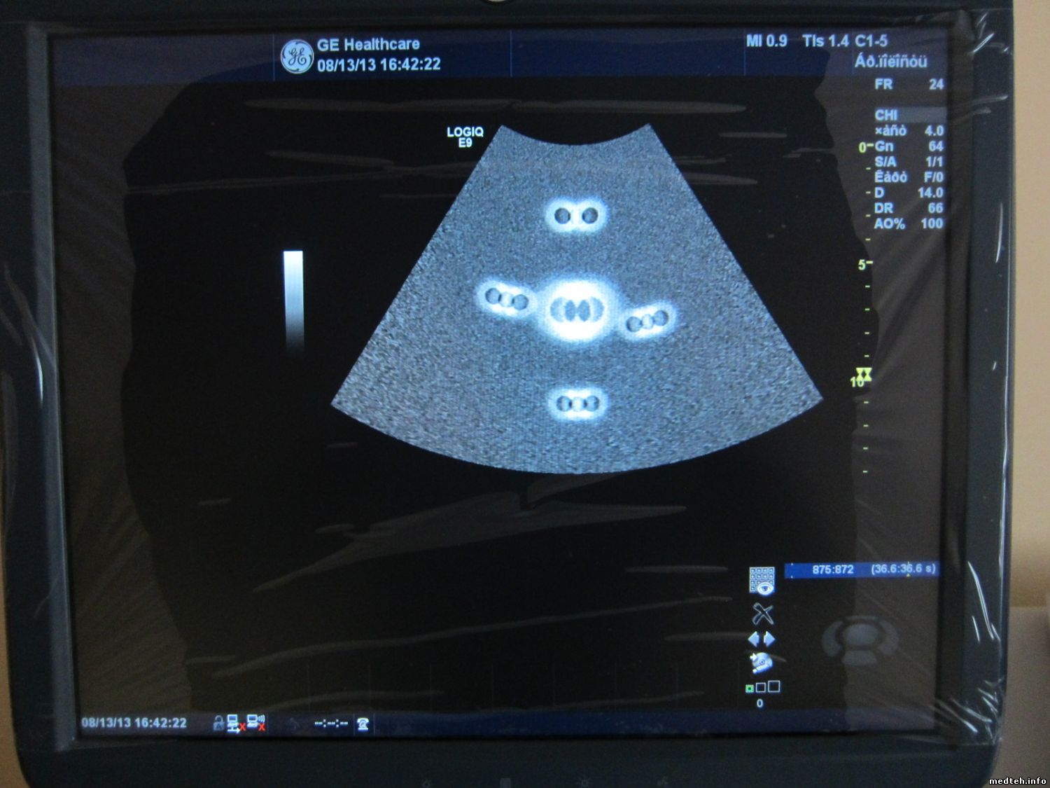

На УЗИ аппарате Vivid i в области ультразвукового изображения самопроизвольно возникают артефакты в виде белых кругов.
Фото ниже. Сразу оговорюсь, фото с другого аппарата, но смысл тот же самый.
Параллельно присутствует и другая проблема.
Самопроизвольно сбрасывается серийный номер и партномер DC-DC Power Supply модуля, из-за чего аппарат перестает видеть датчики, а в нижней части экрана кратковременно появляется гневная надпись красным шрифтом "Illegal Hardware Configuration".
Теперь кратко о том, что было сделано.
1) Серийник и партномер блока питания были заново перепрограммированы - через некоторое время все опять сбилось.
2) Проведена полная переустановка системы (Windows + Application) с форматированием харда - не помогло.
3) Проведены тесты. Отрицательный результат по следующим из них: ACW Matrix Test, ADC Test, Rx Test.
Кто что думает, уважаемые знатоки? Сталкивался кто-нибудь с такой засадой?
Буду рад ответить на любые вопросы!
AlexiumДата: Вторник, 12.Июл.2016, 16:06 | Сообщение # 73
San4eZДата: Вторник, 12.Июл.2016, 16:35 | Сообщение # 74
Да, да! Именно такая картина!
И сдается мне, что это как раз тот самый аппарат biggrin
AlexiumДата: Вторник, 12.Июл.2016, 16:39 | Сообщение # 75
Да.

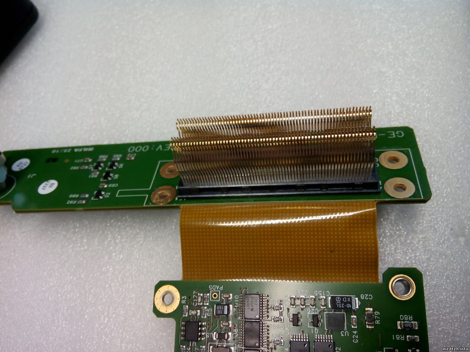

- Poor connection between one end of the flex cable that connects the Front End to the Back
End (i.e., between the RFI Board and the BEP).
- Faulty RFI Board

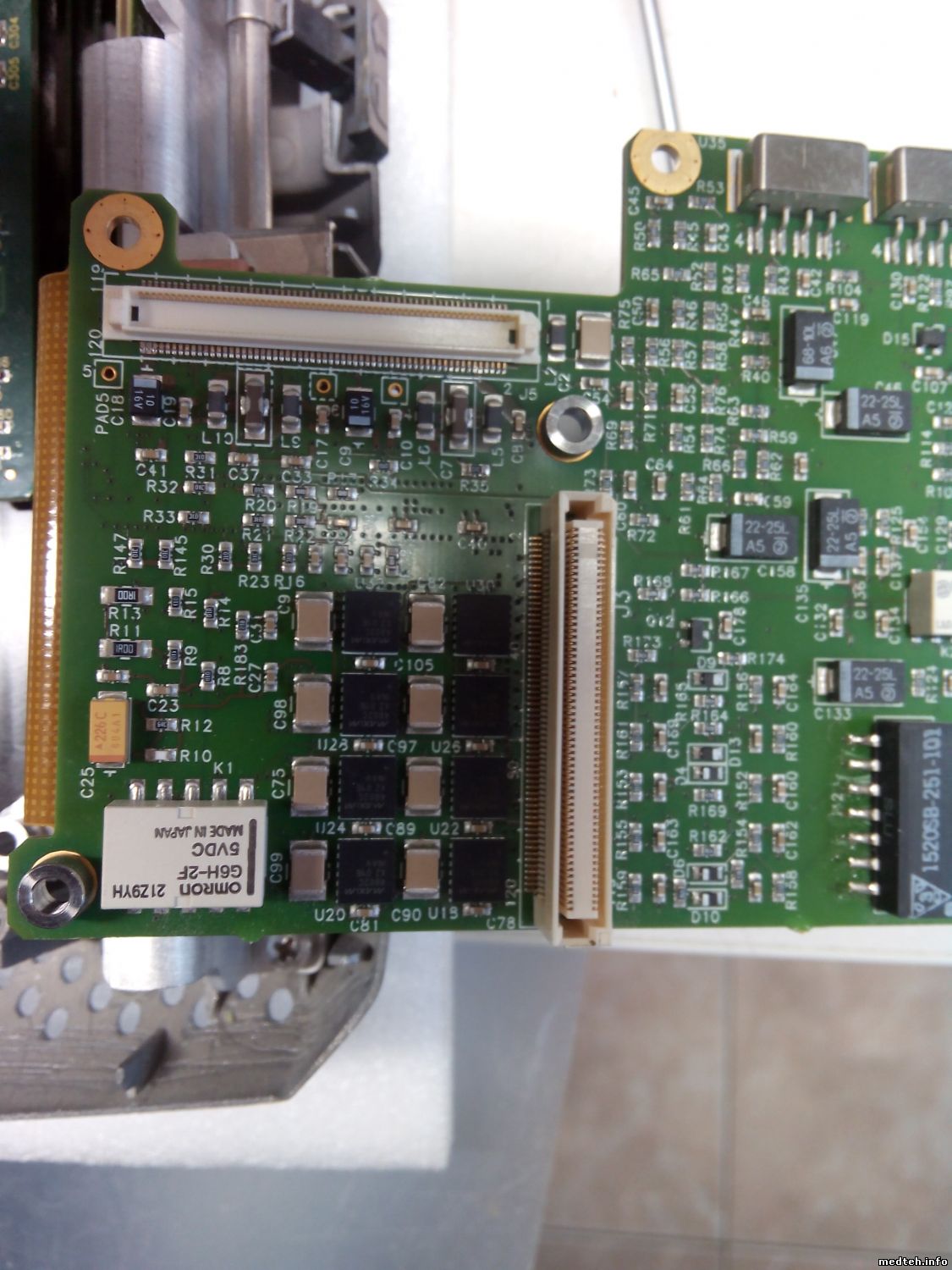

San4eZДата: Понедельник, 18.Июл.2016, 10:11 | Сообщение # 78
Цитата Memphis ()
Столкнулся с такой же проблемой! San4eZ подскажите пожалуйста, какими средствами прошивали?
С аппаратом был заводской диск с ПО + USB CD-ROM.
Но переустановка софта не помогла.
Цитата Issidora_SAS ()
Здравствуйте, похоже аппарат переходит в режим симуляции.
Спасибо за подробное описание!
Склоняюсь к неисправности RFI Board.
Теперь вопрос следующего плана: может ли RFI как-то влиять на самопроизвольный сброс партномера DC-DC?
Есть какие-нибудь мысли по этому поводу?
MemphisДата: Понедельник, 18.Июл.2016, 12:39 | Сообщение # 79
У вас сообщений: 44
Инженер УЗ, ИВЛ, Навигация.
Apple
Я имел ввиду, чем и как программировались серийник и парт номер dc/dc?
San4eZДата: Понедельник, 18.Июл.2016, 13:14 | Сообщение # 80
Для этого необходим сервисный донгл GE.
С помощью него заходим в винду и оттуда запускается специальная утилита для программирования электронных модулей системы.
У нашей фирмы этот донгл имеется biggrin
