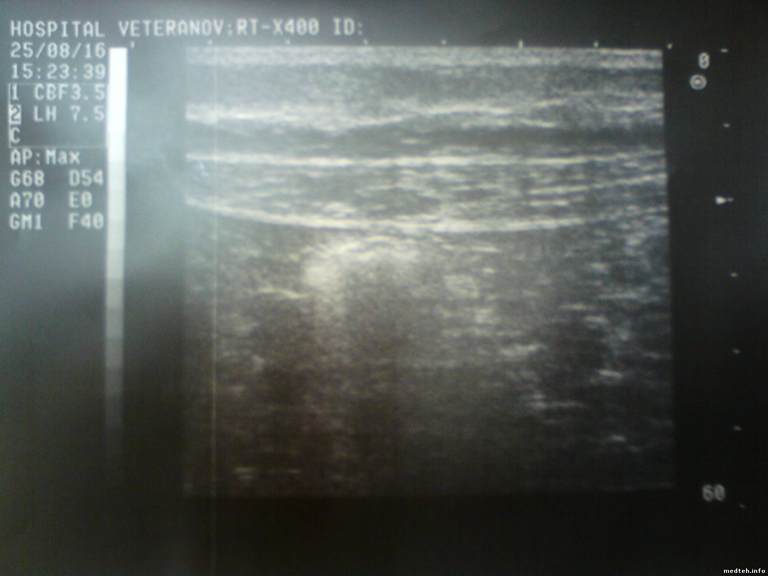

melishevДата: Пятница, 26.Авг.2016, 09:13 | Сообщение # 90
M

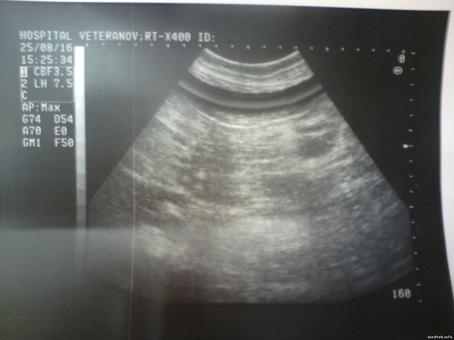

Подскажите по аппарату GE PTX-400, аппарат старый, 21 год. Появились с месяц назад полосовые артефакты изображения. На всех датчиках, примерно на одной высоте, при перетыкании в разные гнезда картинка не меняется. Опыта по ремонту УЗИ почти не имею. Платы, датчики перетыкал, аппарат чистил. Менял датчики местами.
Подскажите, в какую сторону копать.
olko13Дата: Пятница, 26.Авг.2016, 18:46 | Сообщение # 91
У вас сообщений: 825
Львов
Не нашел такого аппарата в интернете,чтобы посмотреть картинку, но подозреваю смерть одного из ползунковых потенциометров, если на даном аппарате они есть.

melishevДата: Понедельник, 29.Авг.2016, 08:12 | Сообщение # 93
M
Прошу простить за ошибку в названии.Аппарат GE RTX-
400

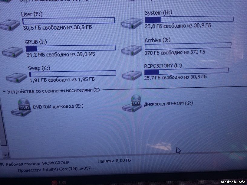

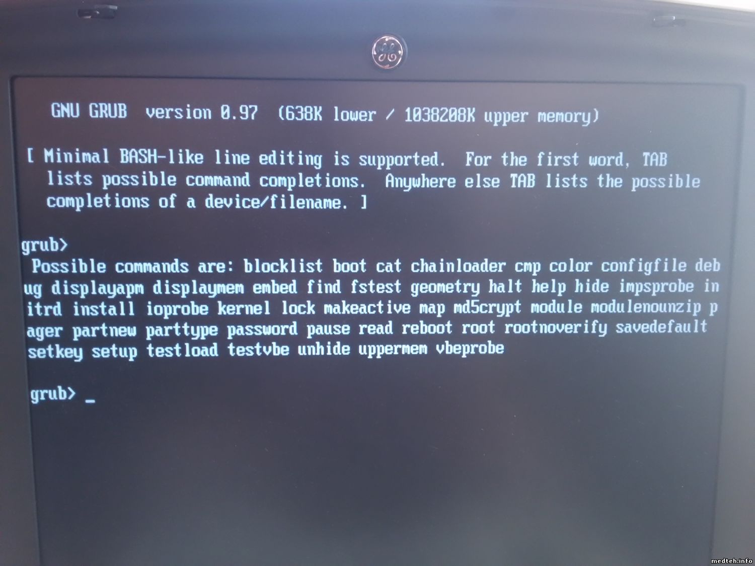

Здравствуйте,Уважаемые может кто сталкивался. С пол года назад сняли образ диска с рабочего аппарата Vivid-i программой Acronis, 3 недели назад на нем полетел жесткий диск.После заливки образа на мониторе аппарата черный экран GRUB, это один из шести разделов диска.
Сообщение отредактировал sheriffiks - Вторник, 06.Сен.2016, 11:07
AlexiumДата: Понедельник, 05.Сен.2016, 20:31 | Сообщение # 95
Надо править загрузку, Груб ищет загрузочный сектор с конкретным адресом, Акронис его в восстановленном разделе записывает по другому адресу.
SystemRescueCD и курить мануалы по Грубу. Тоже переносил на другой диск, точные команды уже не помню, но что-то не сложное.
Делаешь как на картинке. Подробнее можешь в этой теме найти http://www.medteh.info/forum/57-9997-1

sheriffiksДата: Вторник, 06.Сен.2016, 11:06 | Сообщение # 97
Алматы
Все загрузился , вбил то что прислал MAPPER_1222 и загрузка пошла. Спасибо огромное.

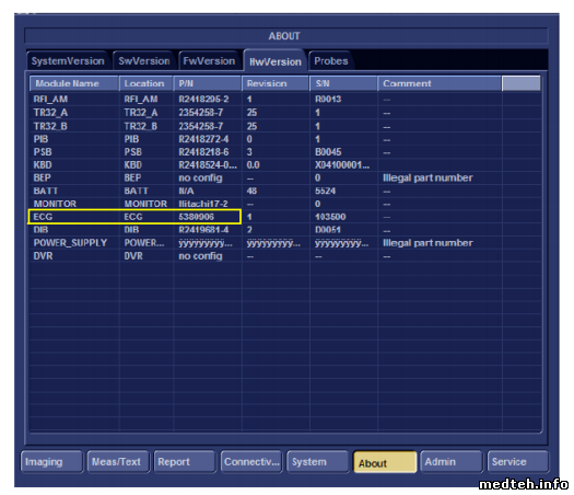

Удалось кому-нибудь решить проблему со стиранием серийника и парт номера с Блока питания?

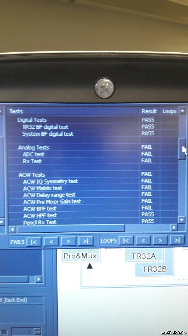

San4eZДата: Вторник, 27.Сен.2016, 10:00 | Сообщение # 101
Сервисный инженер УЗИ
Значит так!
Замена платы RFI решила проблему белых кругов на секторе.
А вот теперь самое интересное!
Проблему стирания серийника и партномера блока питания решить так и не удалось.
НО!
На этом аппарате стоят платы TR-32 с партномером R2354258-12.
Воткнул вместо них 2354258-7 - и вуаля! Все заработало даже с "кривым" партномером блока питания! good
Помимо этого аппарат перестал валить тесты, о которых я говорил выше.
И при всем при этом что с родными платами TR-32, что с подменными - видимых косяков на УЗИ изображении не было ни в одном из возможных режимов исследования.
Мистика какая-то одним словом! biggrin
MemphisДата: Среда, 28.Сен.2016, 12:12 | Сообщение # 102
У вас сообщений: 44
Инженер УЗ, ИВЛ, Навигация.
Apple
Санчез, спасибо! Буду пробовать. А износ проводки датчика не может являться причиной стирания парт номера?
San4eZДата: Понедельник, 03.Окт.2016, 08:41 | Сообщение # 103
Нет, не думаю. У меня это происходило и с отключенным датчиком.
И вот еще один странный и противоречивый момент!
У меня есть знакомый, у которого есть подробные мануалы GE. И он мне немного помогал с этим вопросом.
Вот картинка из этого мануала, которую он мне присылал.
По ней видно, что партномер БП изначально "кривой".
Странно, не так ли?

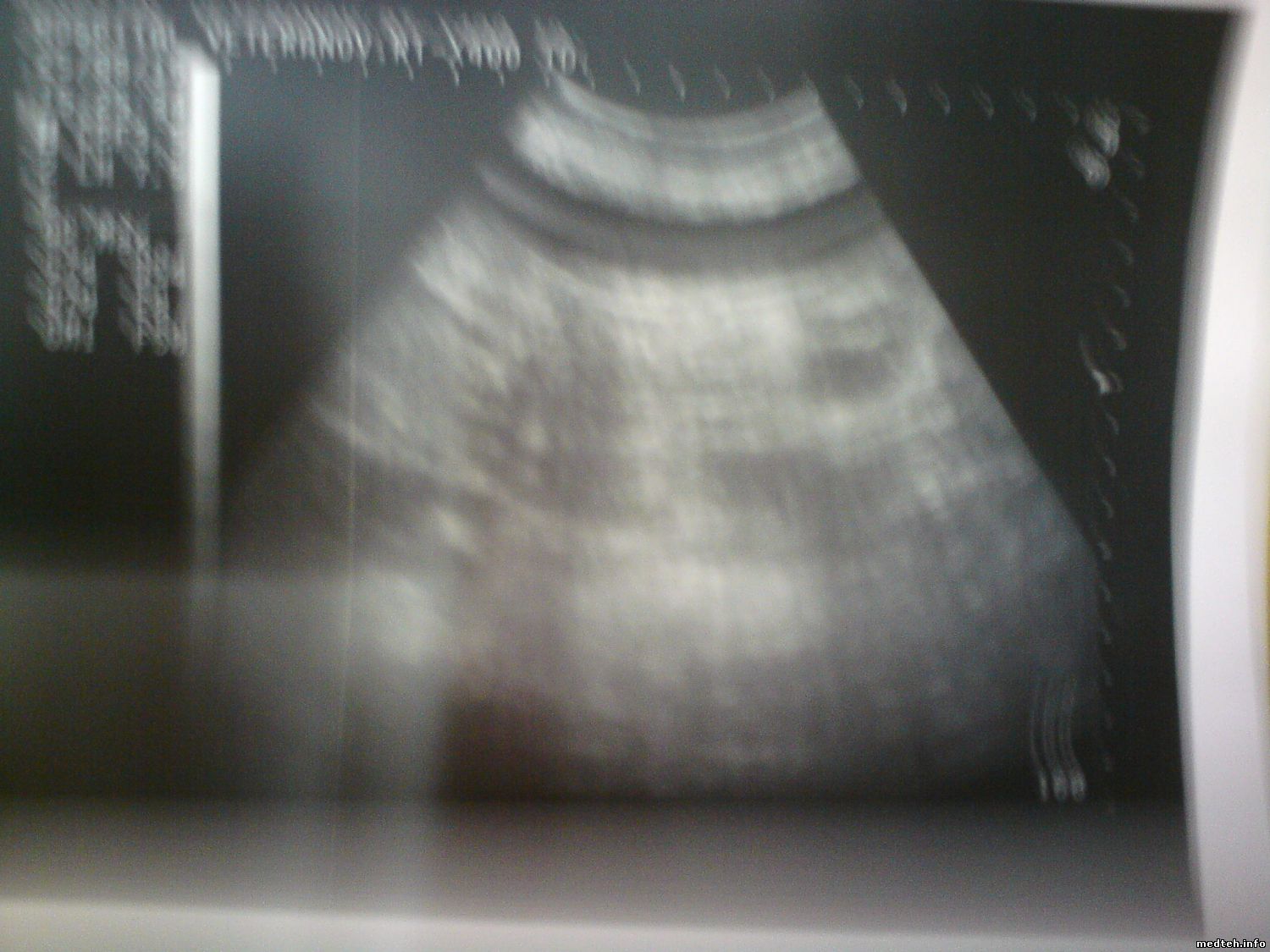

Ребята, помогите советом. На аппарате Vivid i наблюдается темная полоса (на фото), полоса эта видна при подключении конвексного и линейного датчиков. На секторном таких артефактов не наблюдается. Сервисные тесты не все прошел (результат на фото).
Заранее спасибо!
MAPPER_1222Дата: Понедельник, 20.Мар.2017, 18:30 | Сообщение # 111
У вас сообщений: 453
Инженер и этим всё сказано...
А ползунки по настройки по глубине пробовали ? Что то меняется ?
mazahaka797Дата: Понедельник, 20.Мар.2017, 18:45 | Сообщение # 112
У вас сообщений: 35
field service engineer
msk
да двигал, меняется. Скажем так, зону этой темной полосы "затрагивают" два ползунка, по половинке каждый. Мне кажется не в них дело

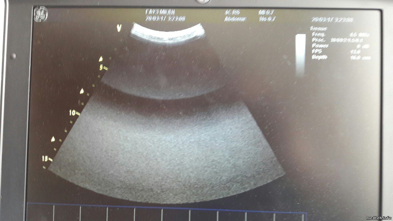

Подскажите пожалуйста сталкнулся с такой проблемой. Масштабирование не работает. (точнее увыеличивает, но уменьшает не всегда) Я так понимаю, там многоповоротный патенциометр и он барахлит или с софтом проблемы?
