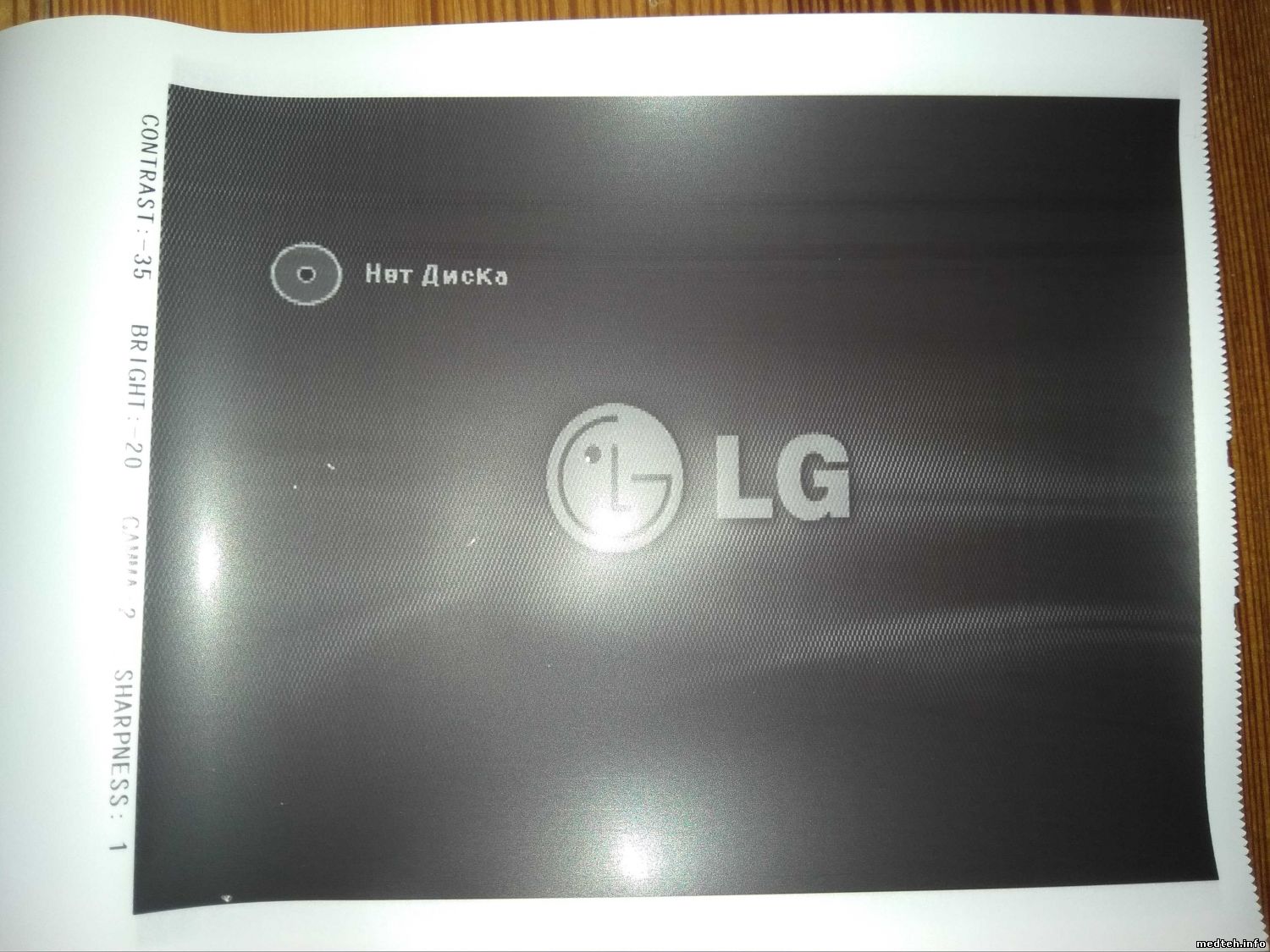

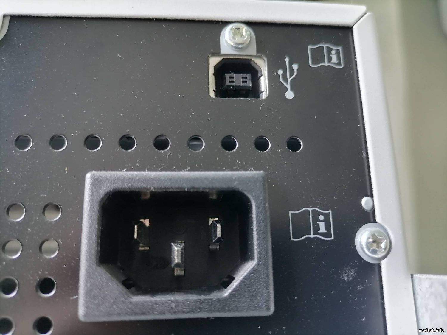

Принтер 897МD печатает один сплошной чёрный квадрат.
Что посоветуете?
triadosДата: Среда, 28.Апр.2021, 10:01 | Сообщение # 83
Красивый
karboniks, зайти в сервисный режим и прогнать тесты.

karboniks, подключить к компьютеру и попробовать распечатать любую картинку ... Возможно дело не в принтере.

triados, в тестах всё хорошо.

MAPPER_1222, без USB возможно подключить к компьютеру?

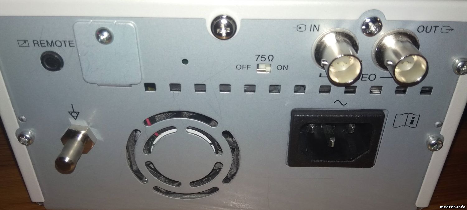

karboniks, на фото, спина простого аналогового принтера. А Вы писали что это
Цитата karboniks ()
Принтер 897МD
Где буква D означает "диджител", сиречь цифровой.
А Вам надо искать.
Настойки.
Напряжение на головке.
Оперативка.

benderitДата: Вторник, 18.Окт.2022, 19:26 | Сообщение # 92
сисадмин
спб
UP-897MD.
Как ему подать сигнал, чтобы он начал печатать через миниджек?
Задача скрестить его с УЗИ Еsaote Мylab 40, сейчас приходится "print" нажимать на самом принтере.
Проблема - что с УЗИ приходит моноджек.
Системный блок управления (IC 304) принимает сигнал, когда на удалённый терминал (J300) поступает низкий импульс длительностью более 100 мс.
Примерно через 80 мс после падения фронта входного импульса система управления (IC304) активирует сигнал занятости. Сигнал ЗАНЯТОСТИ снимается после завершения печати.

efecelebiДата: Среда, 19.Окт.2022, 11:41 | Сообщение # 93
У вас сообщений: 132
Electronic Technician
Германия
Bavyera
Цитата benderit ()
Minijack üzerinden yazmaya başlaması için ona nasıl sinyal verebilirim?
When the pins on the minijack are short-circuited, the printer outputs. Old devices always short-circuit the minijack socket in this way and enable the printer to work.

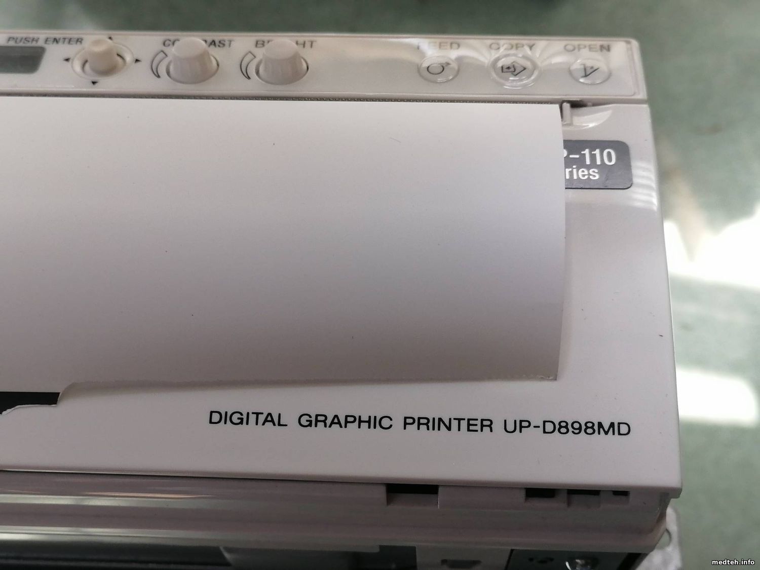

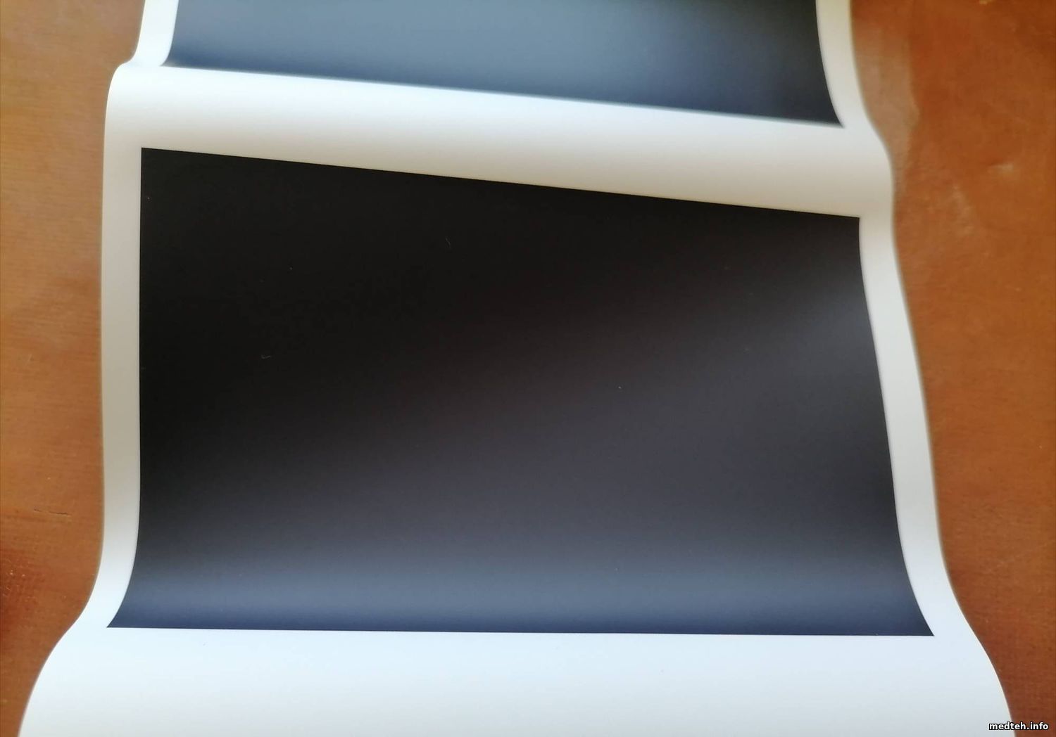

Добрый день. Принтер sony up-d898md стал печатать черное изображение. Бумагу не меняли, просто на ровном месте. Не подскажите причину?
vapДата: Среда, 04.Июн.2025, 10:17 | Сообщение # 104
рентген
Пенза
А как печатает в тестовом режим ?
AlexanderRuДата: Среда, 04.Июн.2025, 11:09 | Сообщение # 105
У вас сообщений: 110
Урюпинск
Как его включить?
vapДата: Среда, 04.Июн.2025, 12:00 | Сообщение # 106
рентген
Пенза

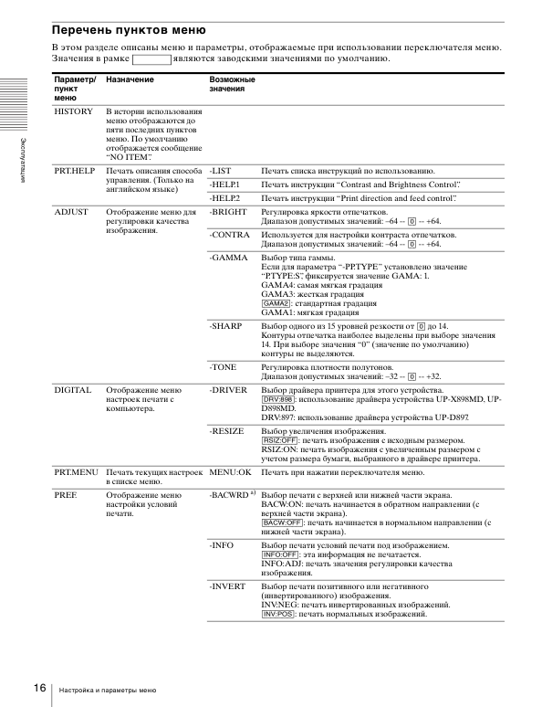

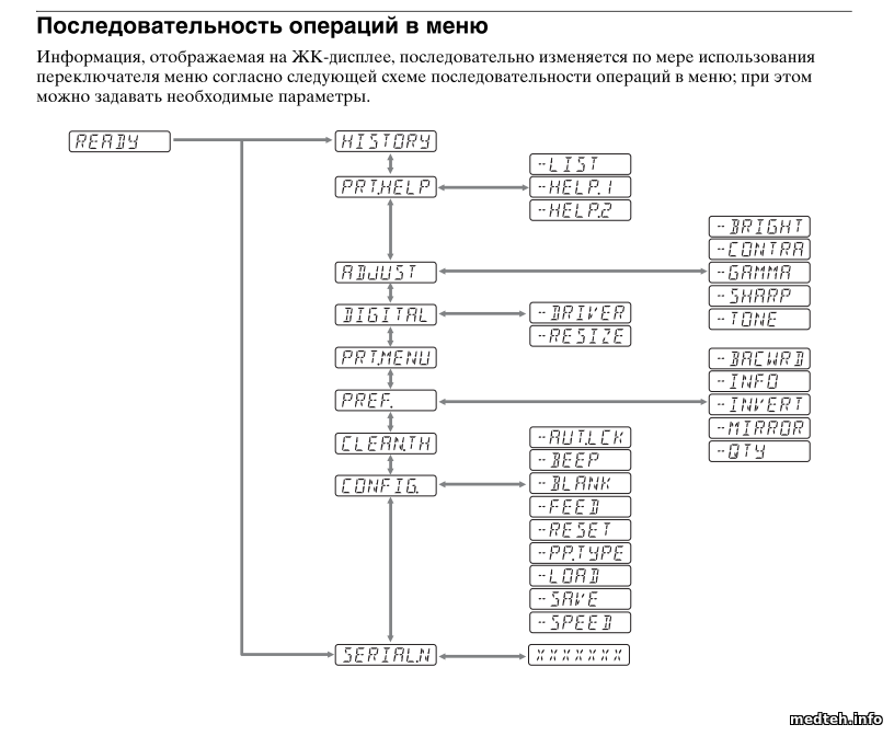

Выбрать режим тест джойстиком около дисплея . В мануале описано . wink
vapДата: Среда, 04.Июн.2025, 12:16 | Сообщение # 107
рентген
Пенза
Режим PRT.MENU , печатает все настройки . Еще есть режим сброс к заводским , можно попробовать . CONFIG - RESET

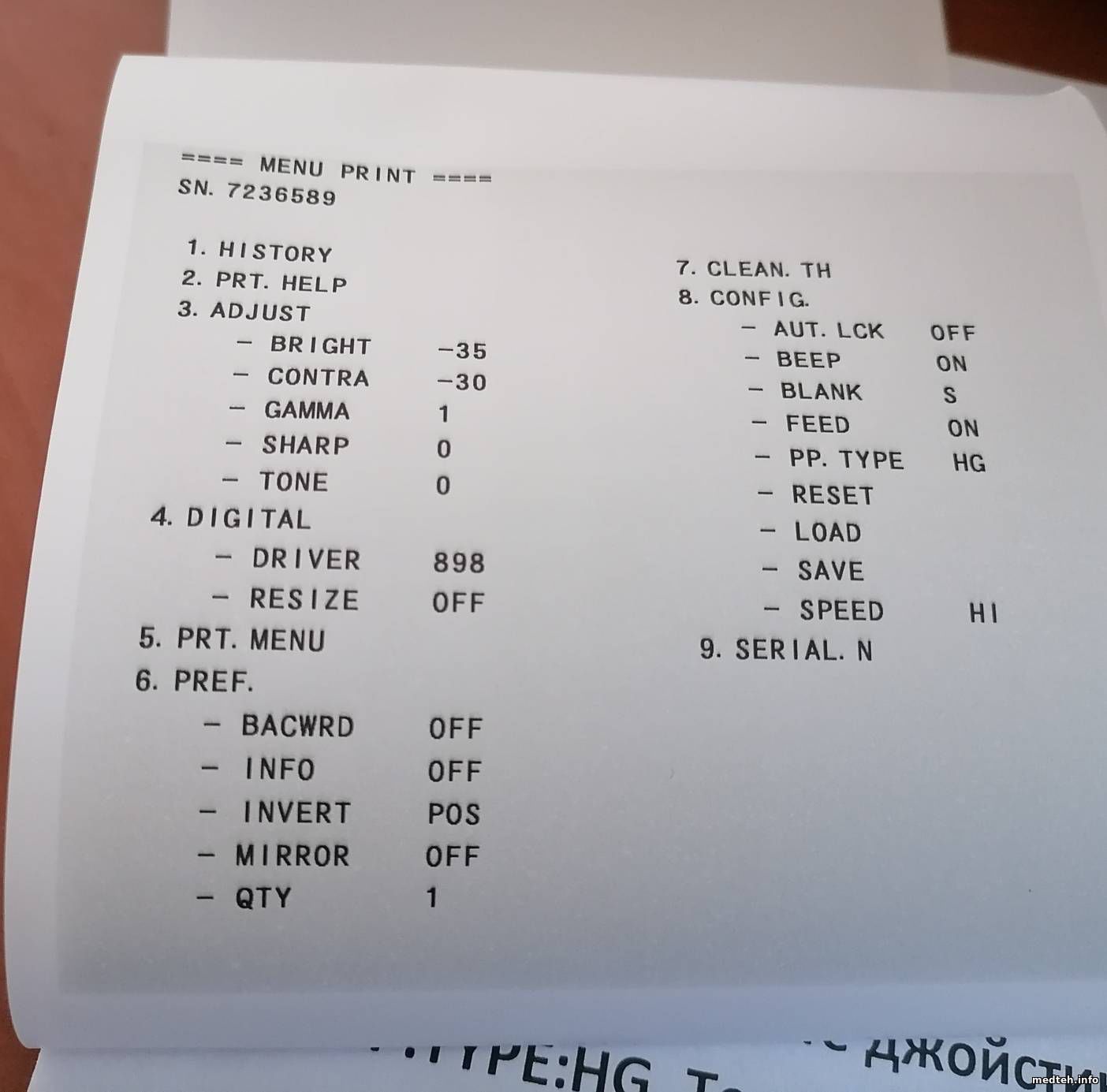

AlexanderRuДата: Пятница, 06.Июн.2025, 12:55 | Сообщение # 108
Урюпинск
Подключил принтер к другому УЗИ, проблема из-за принтера.
vapДата: Пятница, 06.Июн.2025, 14:54 | Сообщение # 109
рентген
Пенза
Здесь надо определится , что не работает головка печати или майн плата .Всё таки печатает тестовый лист ?
AlexanderRuДата: Пятница, 06.Июн.2025, 16:49 | Сообщение # 110
Урюпинск
хочу разобраться как это делать.
vapДата: Понедельник, 09.Июн.2025, 09:39 | Сообщение # 111
рентген
Пенза
стр. 16

Еще посмотри не накрутили ли ручки яркость , контрастность ?
AlexanderRuДата: Среда, 11.Июн.2025, 19:11 | Сообщение # 113
Урюпинск
Настройки распечатал, попробовал сделать сброс- ничего не поменялось.

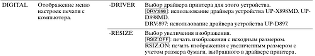

Подскажите какой пункт меню отвечает за настройки печати (горизонтальную и вертикальную)?
vapДата: Пятница, 05.Сен.2025, 11:05 | Сообщение # 115
рентген
Пенза
Если только так DIGITAL - RESIZE

Перепробовал все настройки на принтере, ничего не помогло. Взял принтер с другого аппарата, то-же самое, т.е. проблема все-же с УЗИ. Переустановил программное обеспечение- все заработало, даже доп. настроек не потребовалось.
