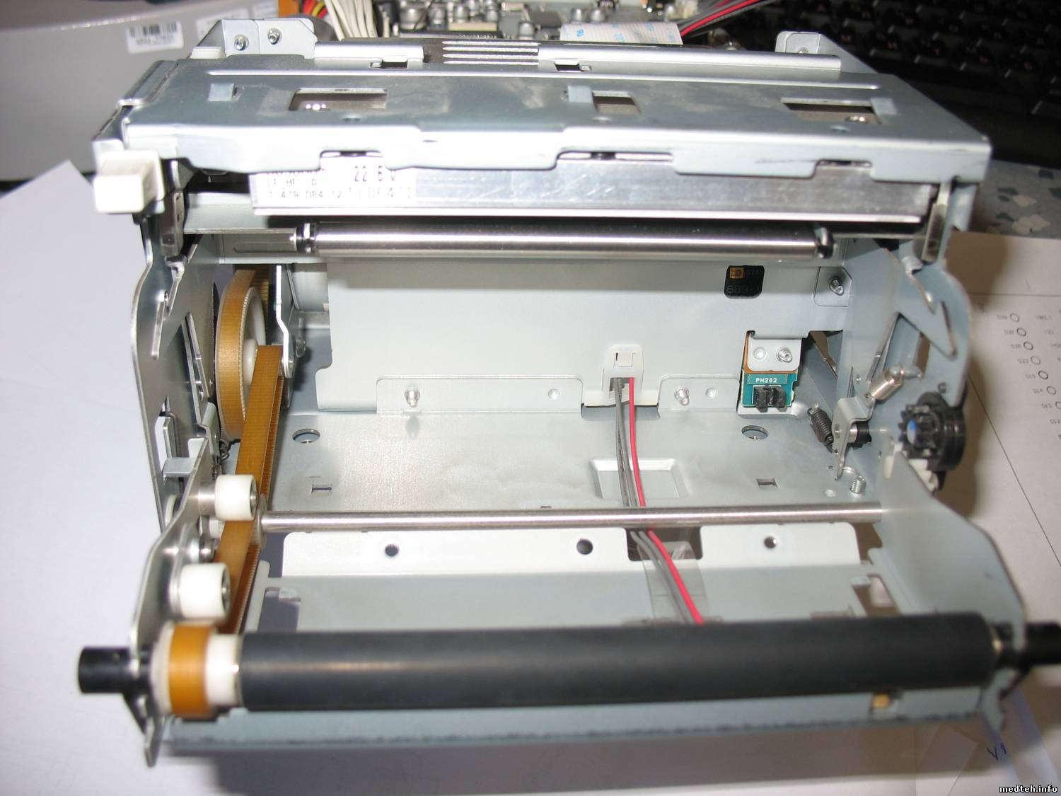

Разобрал, изучил, механика в идеальном состоянии, фото прилагаются.

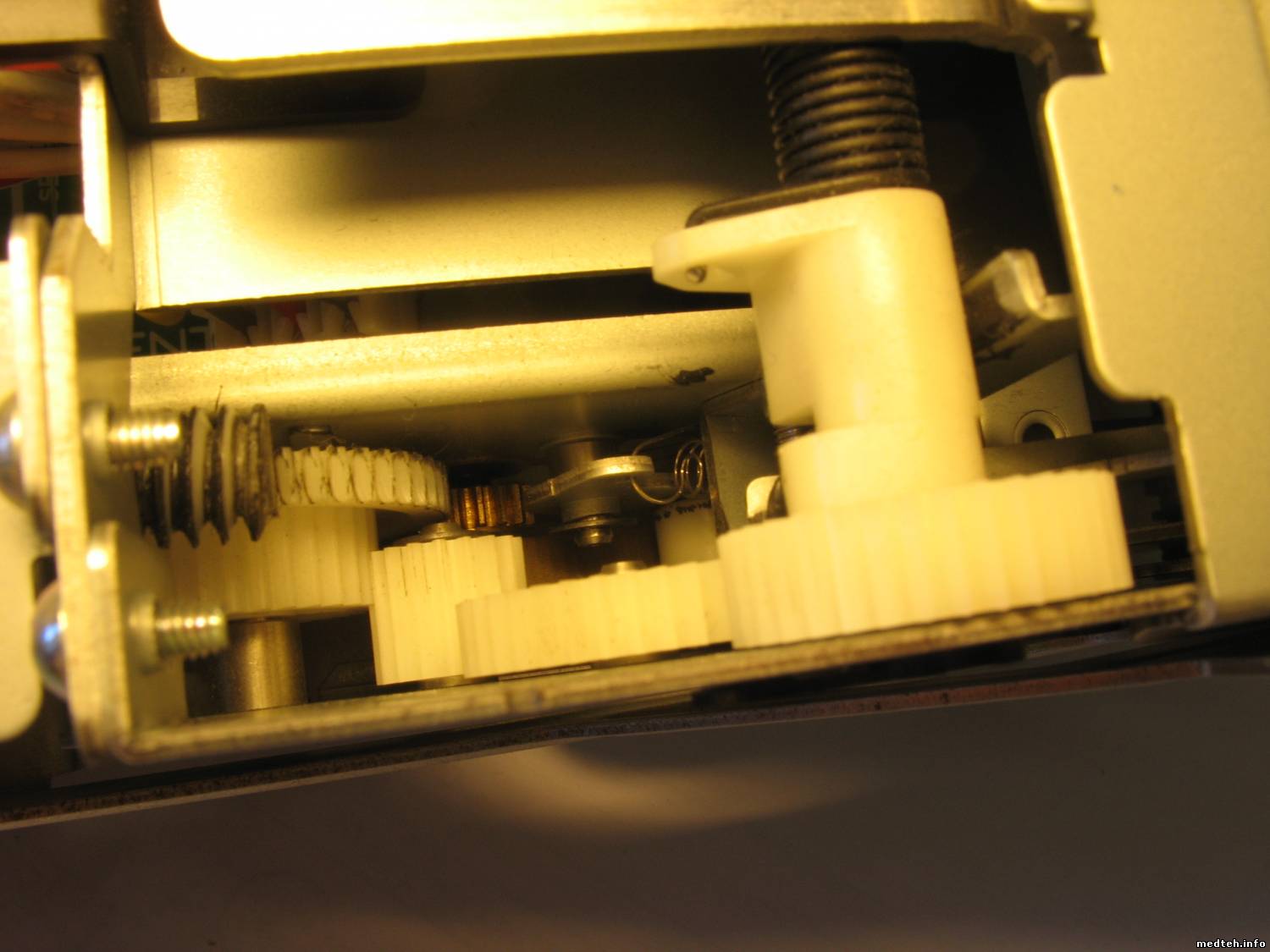

Есть два двигателя:
1. шаговый-через два ремня крутит резиновый ролик, с помощью которого протаскивает бумагу.
2. коллекторный серво двигатель, который открывает закрывает лоток с бумагой, и прижимает отводит резиновый ролик.
Нажимая на кнопку Feed, механика работает, в работе участвуют оба двигателя.
Открывание и закрывание лотка тоже не приводит к зависанию.
Только только Print.
Может всё таки они доработали по сравнению с 895.

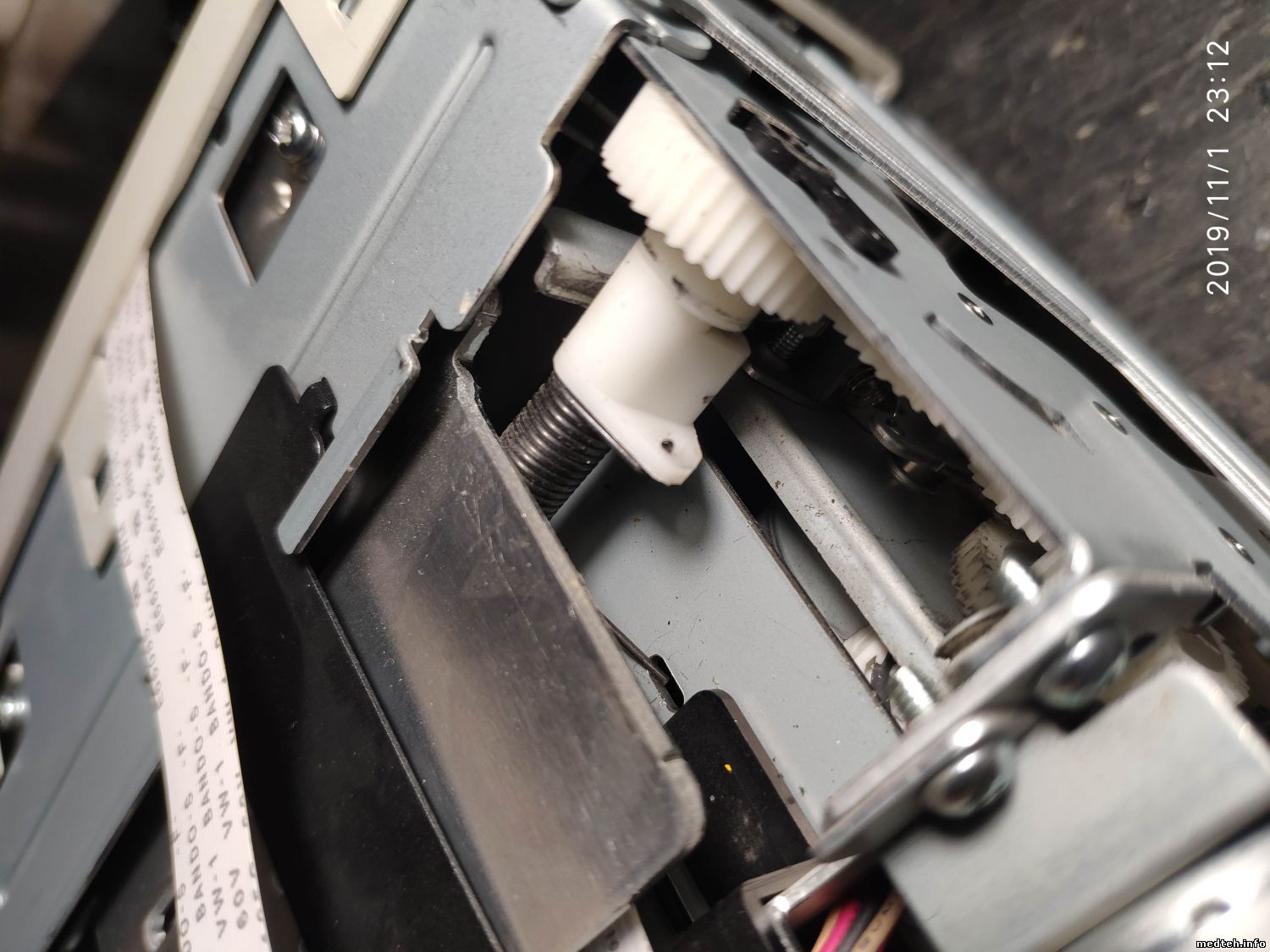

Принтер UP 897MD Soni.Вал шагового мотора NMB-MAT PM35L-048-SNL1, при печати снимка или при протяжке термобумаги, вибрирует с большой частотой и гулом, и не вращается.Вся кинематика проверена, нигде не клинит,валы вращаются, приводные ремни и шестерни не изношены.Прошу помощи у сообщества. Спасибо.
РОМУЛДата: Пятница, 11.Окт.2019, 14:23 | Сообщение # 72
У вас сообщений: 830
Ультразвук
AltQ, наверняка Вы проверили не всю механику, если Вы не нашли то, что я ранее описывал...

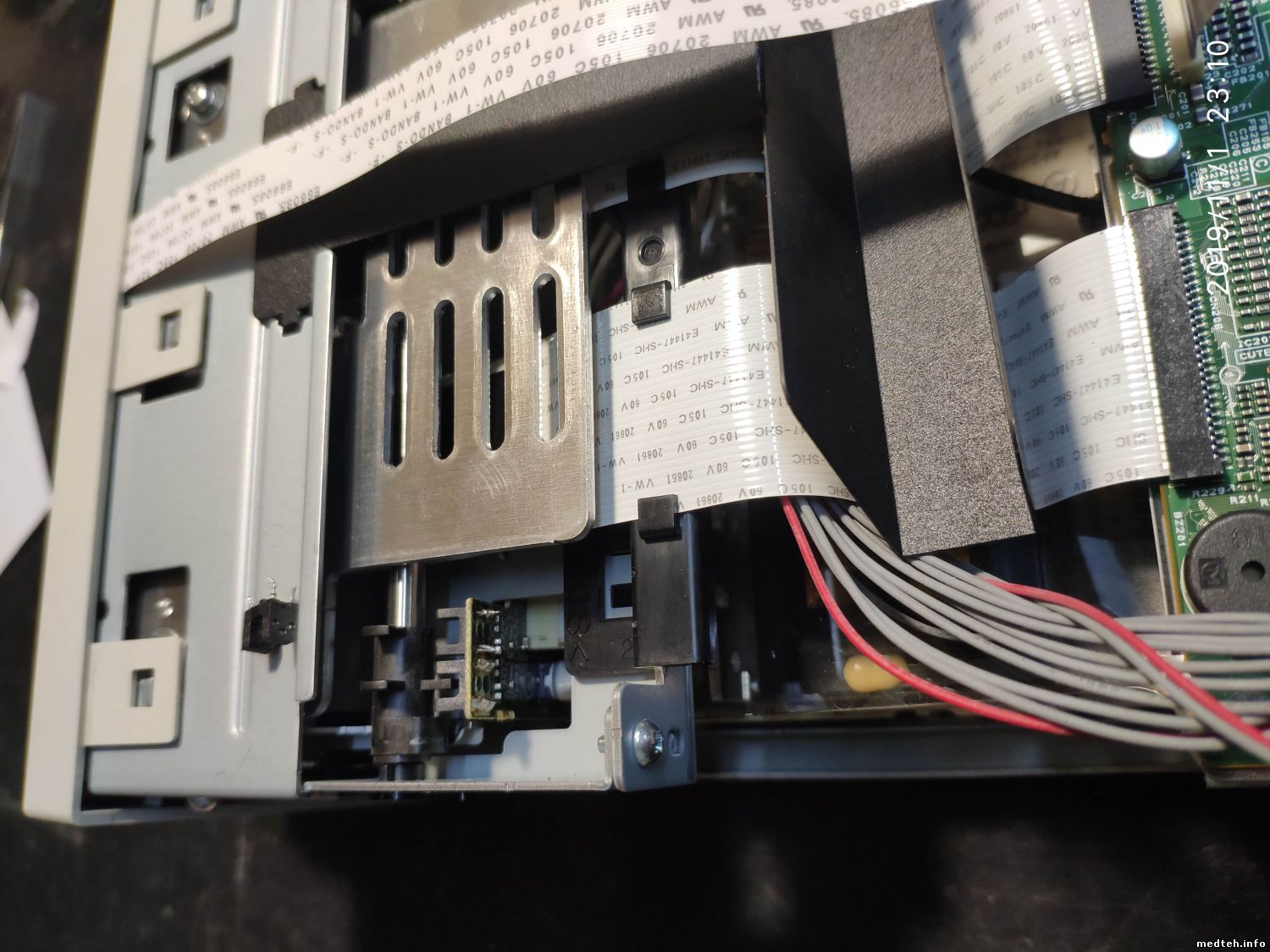

Всем привет. Попался UP 897MD Sony. Заявили "не видит бумагу", с доктором не общался - со слов рукойводства. Забрал- бумагу видит. В меню зайти дает, параметры меняет, на команду выход виснет. На кнопку промотка бумаги, чуть мотает и открывает лоток. На кнопку PRINT - виснет с двумя пиками. Осмотр кинематики: слет пружины на валу с заслонками оптопар. Пружину на место поставил, выворачивает, квк будто не видит заслонку и двигатель крутит вал больше нужного. Оптопары проверены с внешним питателем. Осмотр платы управления MA-132G показал неоднородногсть краски маркировки проца IC104 TMS320DM310ZHK22 (возможно перегрет). Но может и слет прошивки IC105 24c64, прошу поделиться, по возможности.
В голову можно не только еду забрасывать!!!
BomberbugДата: Воскресенье, 13.Окт.2019, 16:11 | Сообщение # 76
У вас сообщений: 713
engineer
при подобной "прокрутке" помогла подмена всей платы с оптопарами в сборе....
Сами опто не проверял - ибо был подменный разобранный агрегат, разобранный.
Как вообще проверить (в моем конкретном случае было так) :
При обычной попытке печати - либо может напечатать, либо сразу открывается автоматом лоток с бумагой.
Для проверки "глюка платы с оптопарами" - вернуть пружинку на место, снять верхний металлический кожух полностью и попробовать снова что-либо напечатать.
Если все отлично печатается - прикрыть рукой место, где раположены оптопапары и снова попробоавть что-либо напечатать (я просто драйвер в винду поставил и отправлял печать с ПК). Если снова через пару отправки заданий на печать откроется лоток с бумагой - точно мой случай, проблема с платой где оптопары...Далее не разбирался, поменял ее всю на иную и все работает.
Serg74Дата: Воскресенье, 13.Окт.2019, 16:43 | Сообщение # 77
У вас сообщений: 1101
Инженер лаборатория ИВЛ
Была такая же проблема, брал оптопары на али, у нас не нашел, после перепайки проблема ушла. Оптопара EE-SX1106 DIP.

Принтер UP-D897. Проблема постоянного открывания лотка с бумагой при отправке на печать, перемотки бумаги. Виновник - оптопара ближняя к центру принтера. Вал при нерабочей оптопаре начинает вращаться в одну сторону - результат и симптомы - сорванная пружина. Определяется - поворачивается вал двигателя до момента, когда оптопары не перекрыты и мультиметром (без разборки принтера) измеряем напряжение на открытых оптопарах и перекрытых - неисправная полностью не закрывается и остается напряжение в моем случае 1,7в, на рабочей 0,3в (выводы фотодиода на оптопарах в сторону бока принтера). Меняется без грандиозной разборки- снимаем направляющую (фиксатор) вала оптопар со стороны оптопар, отодвигаем вал, меняем. Для замены использовалась оптопара из коробки от разборки неизвестного принтера (по размеру). Пружину на пол оборота взводим и ставим на место.
Сообщение отредактировал panov-omsk - Пятница, 01.Ноя.2019, 21:00
