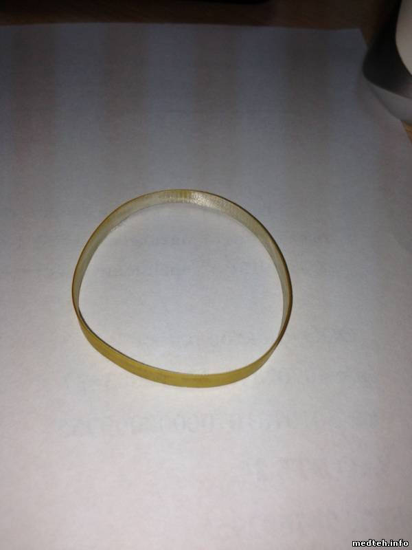

ipinchukДата: Пятница, 30.Авг.2013, 13:56 | Сообщение # 11
врач УЗД
Izhevsk
Добрый день уважаемые медтехники.
Ищу зубчатый ремешок привода подачи бумаги ("пасик") длиной 70 мм, шириной 4 мм. Мой принтер стёр под ноль все зубчики - бумага не идёт.
ПОсоветуйте где купить.
ipinchukДата: Суббота, 31.Авг.2013, 10:42 | Сообщение # 12
врач УЗД
Izhevsk
Может у кого-нибудь завалялся подобный принтер на разбор?
AlexiumДата: Суббота, 31.Авг.2013, 12:41 | Сообщение # 13
ipinchuk, - прочитайте наконец маркировку на ремне - по этой маркировке можете заказать в любом интернет магазине торгующем зубчатыми ремнями. Или если не хватает знаний - хотя-бы её озвучьте здесь. Дам ссылку. Если не получается - точная длина ремня и количество зубьев, думаю это ремень MXL - http://rezina.ru/classicbelts
ipinchukДата: Суббота, 31.Авг.2013, 20:45 | Сообщение # 14
врач УЗД
Izhevsk
Alexium, действительно знаний мне не хватает, т.к.я не медтехник, а врач. Местные техники не смогли мне помочь. Маркировки на ремне нет. Его длина (сложенного пополам) 70 мм,ширина 4 мм.Количество и шаг зубьев не посчитать, т.к.полностью стерты. Посмотрю на шестеренке или на "здоровом" ремешке.
olegpДата: Суббота, 31.Авг.2013, 21:05 | Сообщение # 15
У вас сообщений: 205
Набережные Челны
В 890-й и 895-й Сонях эти ремни называются "Belt,90TN" или "BELT,110TN". Стоят около 20$ и всегда были в наличии у официалов... В 897-й он меньше стал что-ли ?
Сообщение отредактировал olegp - Суббота, 31.Авг.2013, 21:18
ipinchukДата: Суббота, 31.Авг.2013, 21:16 | Сообщение # 16
врач УЗД
Izhevsk
Пожалуйста напишите контакты этих официалов.
olegpДата: Воскресенье, 01.Сен.2013, 10:57 | Сообщение # 17
Набережные Челны
Ну, например, здесь http://intmsk.ru У них брали 895-й и плёночный DF550. А лучше, наберите в поиске "медицинские принтеры Sony"
Если чисто ремонт и чтобы Sony, то есть "Троман" - http://xrayservice.ru
А вообще, SONY MEDICAL по России здесь - http://www.sony.ru/pro/products/medical-printers
Если зубья стёрты в ноль, то явно проблема с механикой - клинят валы. Разберитесь получше с причиной. Ему же у вас не сто лет...
Сообщение отредактировал olegp - Воскресенье, 01.Сен.2013, 11:16
ipinchukДата: Вторник, 03.Сен.2013, 10:57 | Сообщение # 18
врач УЗД
Izhevsk
Дорогой ремешок. Заказываю у "ИМТ" - 2800 руб.
olegpДата: Вторник, 03.Сен.2013, 21:14 | Сообщение # 19
Набережные Челны
Ммм-да уж, цена ошарашила !!!! Если вам выставили счёт, поищите в и-нете ремешок по его марке или каталожному номеру - теперь то вы их знаете. Ну и нам скажите....
Обязательно разберитесь с причиной такого сдирания зубов, а то снимки вам золотыми станут. Проверьте и смажьте оси вращения валов.
ipinchukДата: Среда, 04.Сен.2013, 13:44 | Сообщение # 20
врач УЗД
Izhevsk
Теперь знаю)))
Ремень 385773901 TIMMING BELT 140TN10-4.0T
В инете есть варианты и подешевле (20-40 евро), правда все в Европе, а от туда долго ждать посылку. В России пока не нашел.
Pavel_kpДата: Вторник, 17.Сен.2013, 10:02 | Сообщение # 21
Инженер по медоборудованию
Омск
У меня было наоборот, стерлись зубья на валу, одевал термоусадку, помогло, не проскальзывало, но ненадолго.

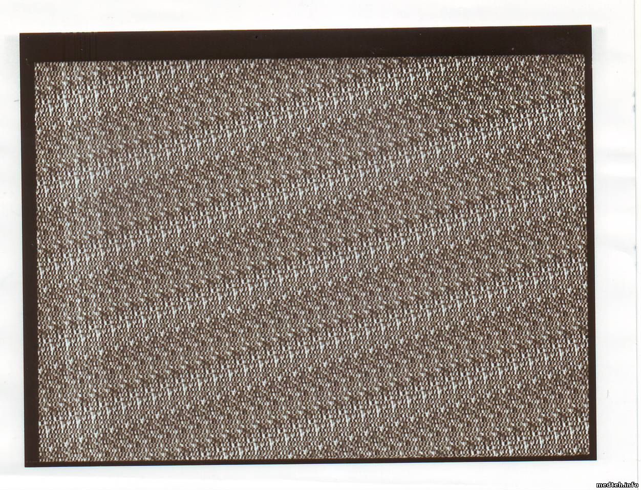

ugnetДата: Вторник, 20.Мар.2018, 23:18 | Сообщение # 30
Доброго всем здоровья. К сожалению пока не дано создавать новую тему..
Кто-нибудь сталкивался с таким дефектом у видеопринтера Sony up-897md?
Могу предположить, что принтер уронили, но не сознаются. Осмотрел, ничего нештатного не обнаружил. На что вообще похож такой узор?
Сообщение отредактировал ugnet - Вторник, 20.Мар.2018, 23:20
olko13Дата: Среда, 21.Мар.2018, 10:45 | Сообщение # 31
У вас сообщений: 825
Львов
Похоже,что микруха буферной памяти сдохла.
ugnetДата: Среда, 21.Мар.2018, 14:13 | Сообщение # 32
Спасибо!
Сектор поиска решения сузился. Покопаем сюда.
ugnetДата: Понедельник, 02.Апр.2018, 08:08 | Сообщение # 33
Чуть не забыл сообщить, о результатах. До замены микрухи решил передёрнуть шлейфы. Заработало. Не знаю на сколько долго проработает. Видимо всё же уронили его.
а Вам спасибо!
