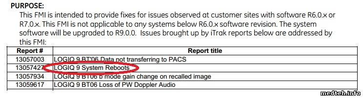

В 9-й версии софта исправляется большое количество bug'ов, в том числе reboot.
Возможно это Ваш случай.
Посмотрите Log'и. Если Log обрывается в момент перезагрузки - проблемы скорее всего с питанием или BEP'ом.
Если система сама завершает свою работу по какой-то причине и это видно в журнале - виноват софт.

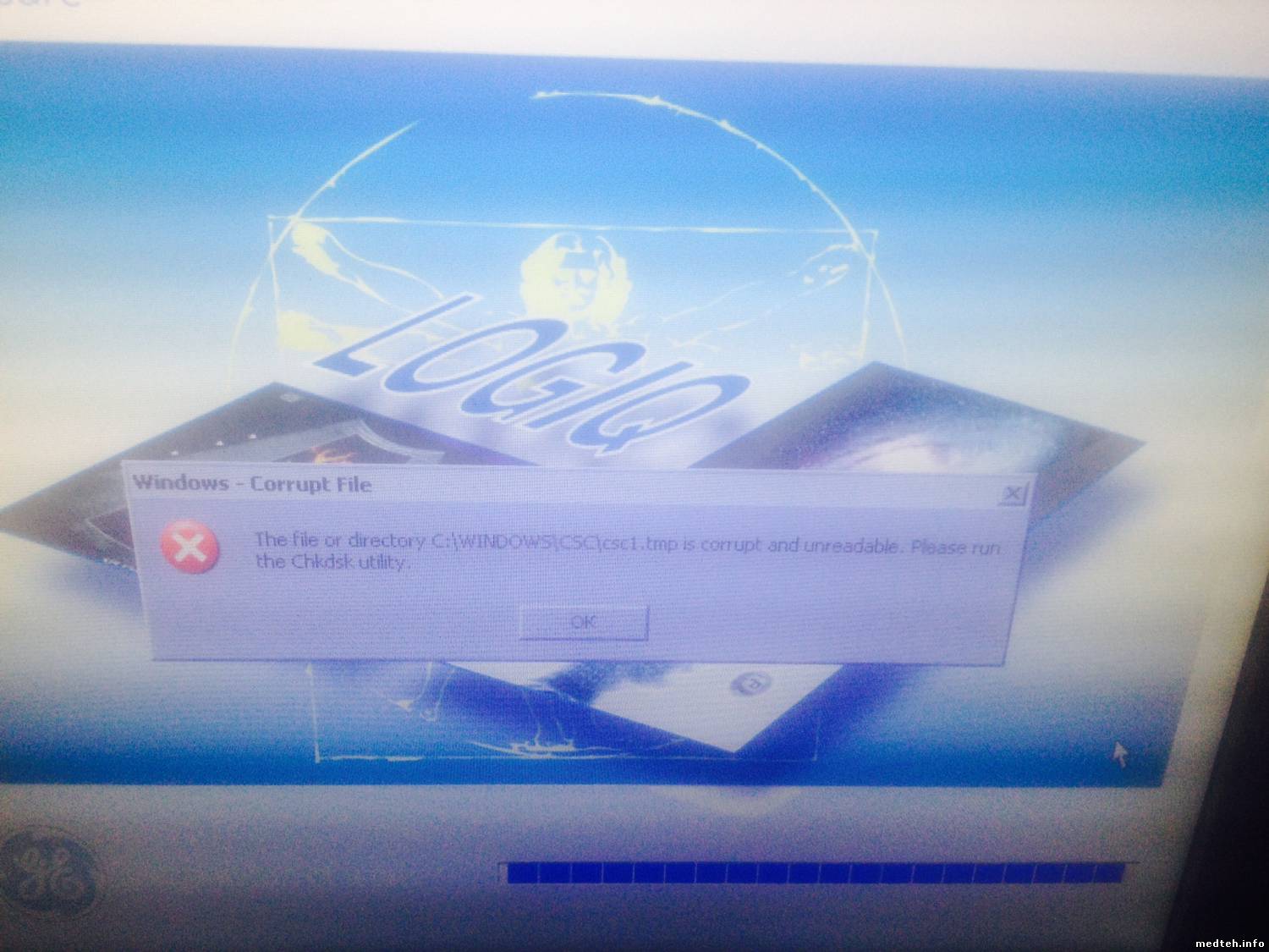

Stasyara2000Дата: Суббота, 14.Июл.2012, 07:51 | Сообщение # 28
Инженер по мед.оборудованию
Приветствую, уважаемые форумчане. Столкнулся с такой проблемой: аппарат Logiq 9 стал непроизвольно перезагружаться. Это может происходить при смене датчиков, при смене программы, а может и просто так перезагрузиться. Иногда он не перезагружается, а просто выключается. По времени перезагрузки нет ничего цикличного: он может спокойно отработать три часа подряд, а может после утреннего включение (всю ночь не работал), сразу же начать перезагружаться через 12 минут, через 3 минуты, через 20 минут и т.д. Пару раз при включении выдавал такую ошибку (см. фото). Что это может быть и чем это лечить?
DenkotДата: Суббота, 14.Июл.2012, 07:51 | Сообщение # 29
Хз, что это может быть,
но,
учитывая недвусмысленное напоминание винды насчет чекдиска, я бы начал с переустановки софта, и желательно на новый хард.
Stasyara2000Дата: Суббота, 14.Июл.2012, 07:51 | Сообщение # 30
Я тоже про это сначала подумал, сейчас ожидаю софт. Скоро узнаем, так ли это.

Stasyara2000Дата: Суббота, 14.Июл.2012, 07:53 | Сообщение # 39
Приветствую. Провёл полную диагностику (прогнал все тесты), судя по ним, аппарат был в порядке. Проблему удалось устранить лишь полностью заменив компьютер и переустановив софт. Я так и не понял, в чём именно была проблема, т.к. тесты все были пройдены, но после моих манипуляций (замена компа и переустановкой софта) проблема исчезла. Полтергейст, блин.
