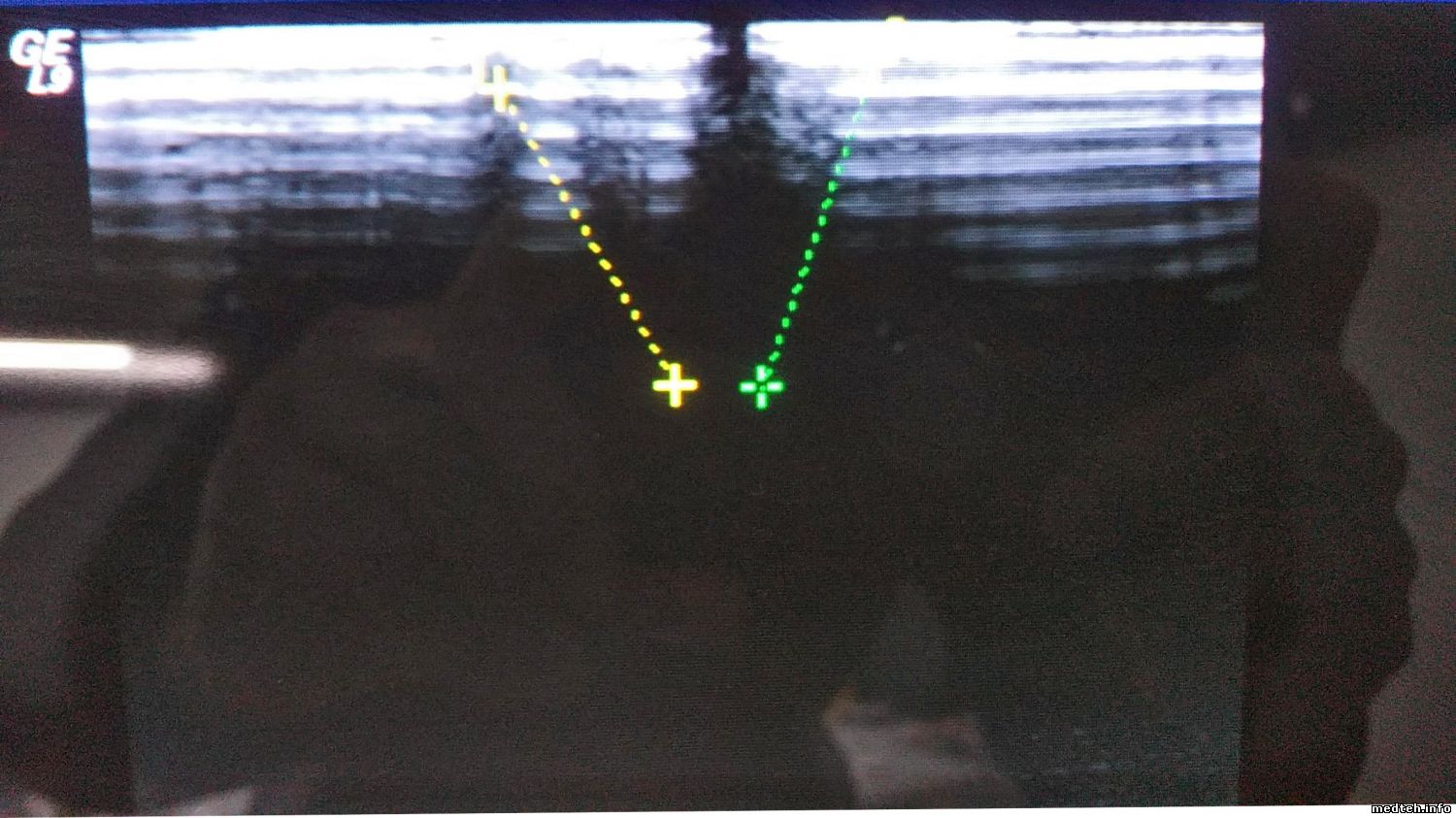

Привет,
Я надеюсь, что вы и ваши близкие здоровы. Я надеюсь, что у него не было проблем из-за эпидемии.
У меня есть устройство logiq 9. Отсутствует часть изображения, как на фотографии.
Причина неисправности в том, что 1 из 8 TD-карт повреждена.
Когда я вставляю карту с другого устройства, она не работает со сбоями. Я сделал измерения и измерения на карте, но я не смог найти проблему и неисправные детали.
Я сделал измерения напряжения от точек TP и сравнил со сплошной картой. Я не мог найти какие-либо неисправные детали.
Есть ли у вас опыт по этому поводу?
С уважением
Hello There,
I hope you and your loved ones are in good health. I hope that he did not have a problem due to the epidemic.
I have a Logiq 9 device. There is a missing part of the image as in the photo.
The reason for the malfunction is that 1 of 8 TD cards is corrupt.
When I insert a card from another device, it doesn't malfunction. I made the measurements and measurements on the card, but I could not find a problem and faulty parts.
I made voltage measurements from TP points and compared with the solid card. I couldn't find any faulty parts.
Do you have any experience on this?
Yours truly.

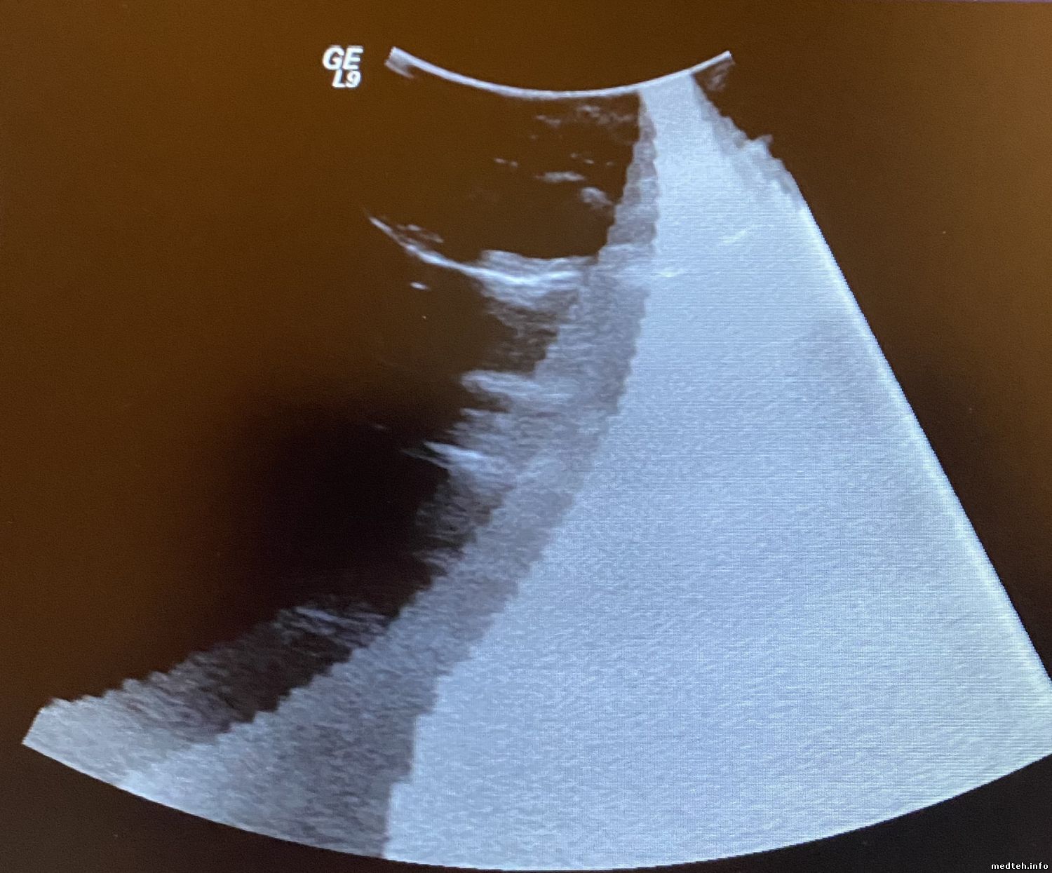

У меня по изображении Logiq 9 BT 3 появился атрефакт - на картинках. виден разной формы на всех датчиках...
боковой - круг на вагинальном, центральный конус на линейке, на конвексе ...
Есть мнение?

Предполагаю, что вышла из строя одна из восьми плат TD (Time Delay).
РОМУЛДата: Воскресенье, 28.Июн.2020, 00:40 | Сообщение # 89
У вас сообщений: 830
Ультразвук

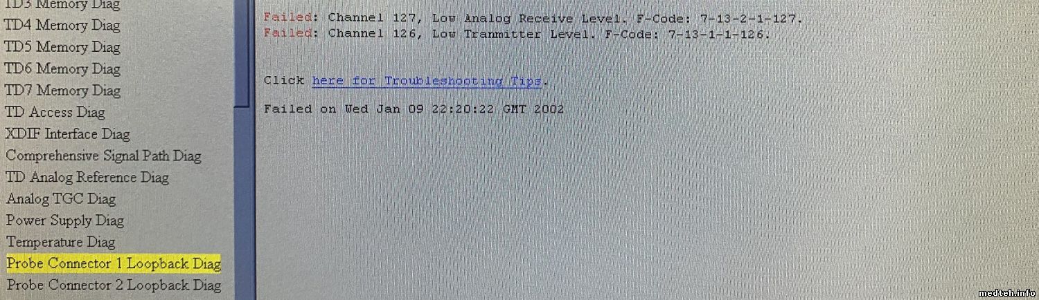

michael3158, проблема явно в приемной части, возможно, что и TD. Тесты запускали?

После тестов:
http://www.medteh.info/_fr/52/6386862.jpg
http://www.medteh.info/_fr/52/9581466.jpg
http://www.medteh.info/_fr/52/6086111.jpg
http://www.medteh.info/_fr/52/5745410.jpg

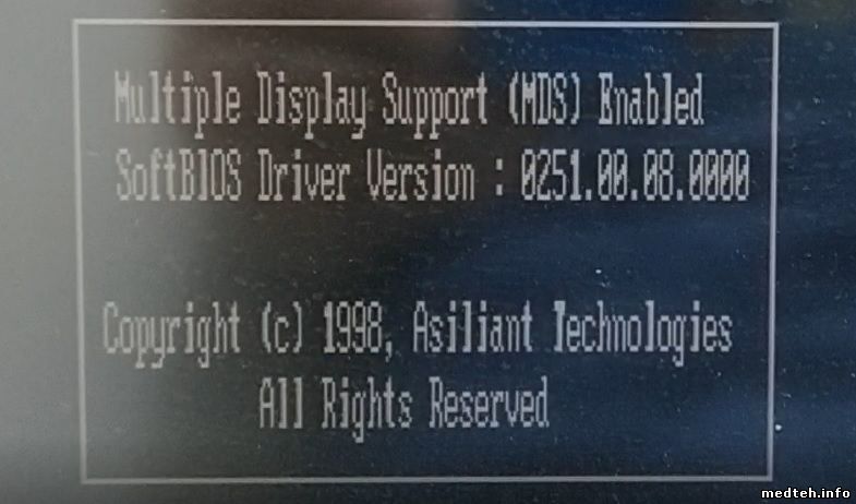

4 На данный момент аппарат включается, программа загружается, но на экране Touch Panel ничего нет. При загрузке там на короткое время появляется надпись, т.е. подсветка работает.
Прочитать надпись пока не успел.))
Куда копать в первую очередь?
Выключается аппарат программно, через выбор Shutdown, как и положено, но, повторюсь, вентиляторы в FEPS продолжают шуметь, что смущает. ))

Похоже, что требуется переустановка системы.

УЗИ Logiq 9 тоже проблема тачпанели. Всё работает, но изображения нет. Проблема с платой 9373-02219-022/B M6900. Видео-процессор перепаял на новый, не помогло. Не проходит питание через спаренный полевик 5 и 12 вольт. Полевики целые. Управление идёт с видео-процессора и кодера 563. Ни того, ни другого нет.
Может у кого есть плата на продажу или подскажите куда ещё в неё залезть.
bulloДата: Вторник, 21.Июн.2022, 11:26 | Сообщение # 96
У вас сообщений: 178
зам. директора
Чита
Заменил плату М6900. Изображение нет на тачпанели. Сам тачработает. Переустановил ПО. Не помогает. В настройках виндовс пробовал разные варианты подключения второго монитора. Ничего не помогает.
Может есть какой вариант настройки драйвера или ещё какая инфа как вывести изображение меню на тачпанель?
Есть кто сможет подсказать? ...

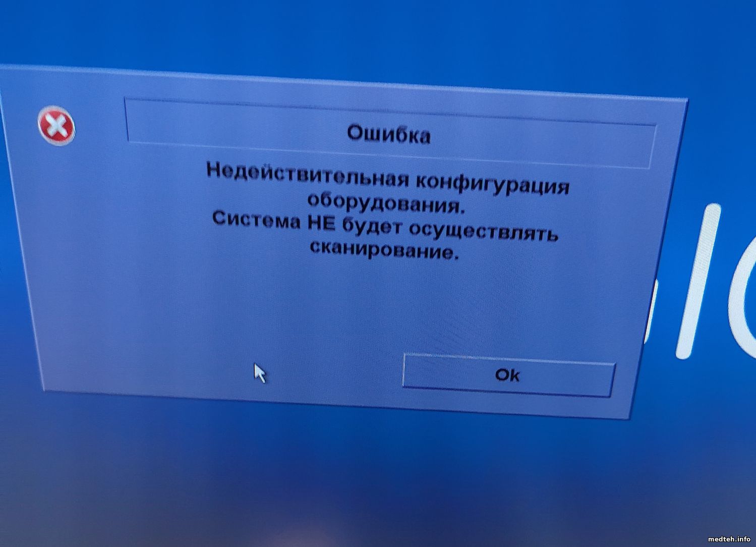

Всем привет!
Подскажите как исправить ошибку, которая представлена на прикреплённом фото, аппарат не видит датчики.

Проблема несовместимости плат и софта.
Какая версия ПО?
Менялись ли какие-то платы и менялось ли ПО?
Некоторые платы работают с софтом версии от 3.х и выше, некоторые начиная с 6.х версии софта и выше.
