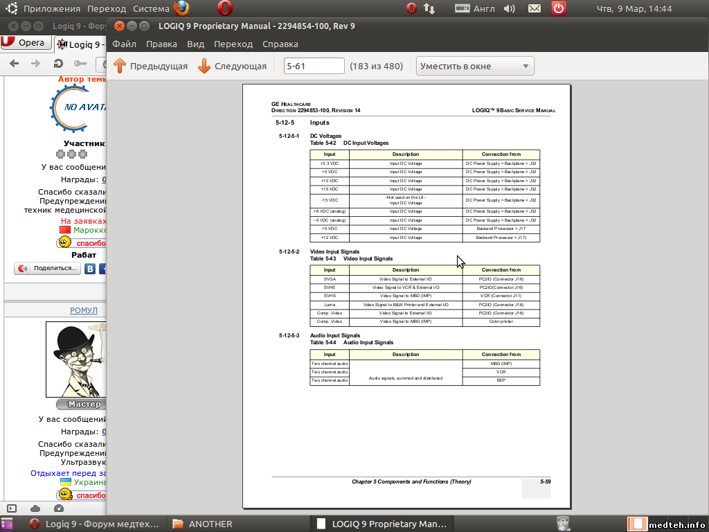

РОМУЛДата: Суббота, 14.Июл.2012, 07:57 | Сообщение # 61
У вас сообщений: 830
Ультразвук
Ни откуда они не приходят biggrin В 9-ке, судя по мануалу, это напряжение не используется. Рекомендую самому мануал "покурить"...

Не работает кнопка он на вквключение апарата
РОМУЛДата: Суббота, 14.Июл.2012, 07:57 | Сообщение # 63
Ультразвук

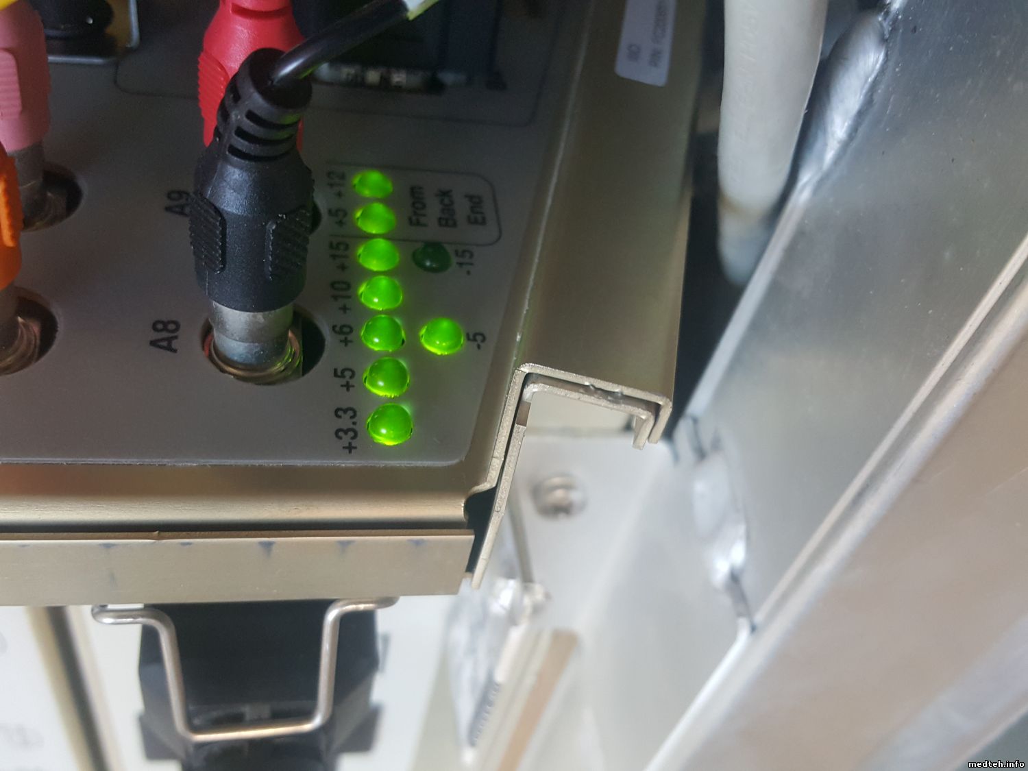

А причем здесь -15В, которых в аппарате вообще нет????????? "Дежурку" копайте, и остальные напряжения смотрите. Мануал в открытом доступе есть, и проприетарный тоже найти можно...
krolchihaДата: Суббота, 14.Июл.2012, 07:58 | Сообщение # 64
У вас сообщений: 87
техник медецинской техники
Марокко
Рабат

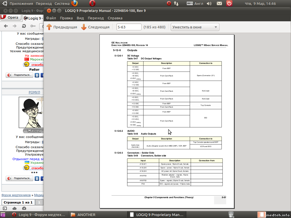

Дежурная работает проблема в отключении -5 и - 15 вольт перепад этих напряжений блокировал коммуникации с пс. В конце пропало напряжение -15 и кнопка запуска заблокировала отказалась включать УЗИ. Если запускаю с карты . То все работает до выключения как положено.
Фото
РОМУЛДата: Суббота, 14.Июл.2012, 07:58 | Сообщение # 65
Ультразвук
Коллега, не поленитесь открыть мануал!!! Там четко указано, что в "девятке" -15в НЕ ИСПОЛЬЗУЕТСЯ! (стр. 5-59, 5-61)
Сообщение отредактировал РОМУЛ - Четверг, 09.Мар.2017, 15:46
krolchihaДата: Суббота, 14.Июл.2012, 07:58 | Сообщение # 66
У вас сообщений: 87
Марокко
Рабат
Проблема на материнке

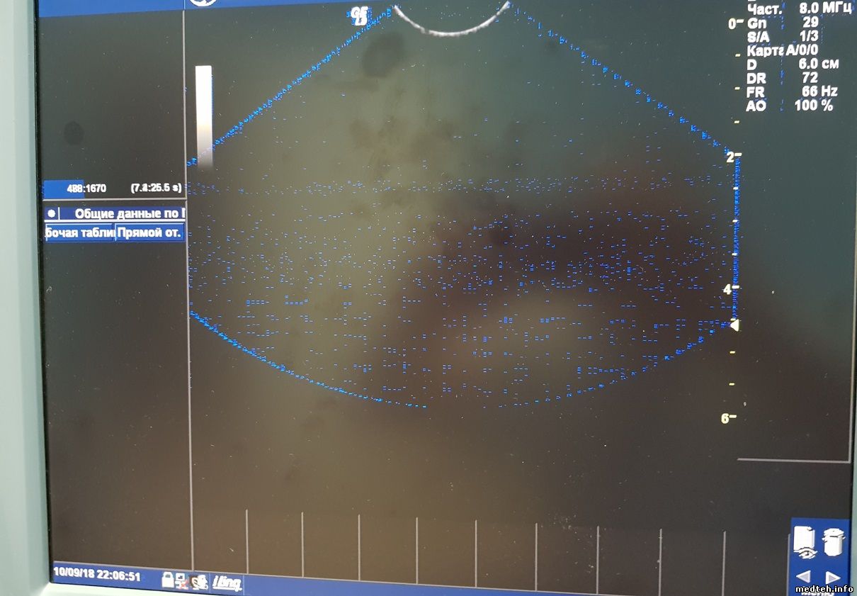

Здравствуйте, аппарат УЗИ GE Logiq 9, сгорел блок питания в Back End Processor (процессоре). Блок питания отремонтировали, все включается штатно (без ошибок) но на верхнем мониторе появляются периодически (при смене картинок или открывании/закрывании меню) помехи в виде синих точек (картинка). Помогите в чем может быть причина.
mazahaka797Дата: Суббота, 14.Июл.2012, 08:00 | Сообщение # 75
У вас сообщений: 35
field service engineer
msk
Проверьте видеокарту. у меня на другом аппарате были схожие артефакты, которые ушли при замене видеокарты
efecelebiДата: Суббота, 14.Июл.2012, 08:00 | Сообщение # 76
У вас сообщений: 132
Electronic Technician
Германия
Bavyera
Привет,
Прикрепите внешний монитор. Попробуй так. ЖК-панель может быть неисправной.
