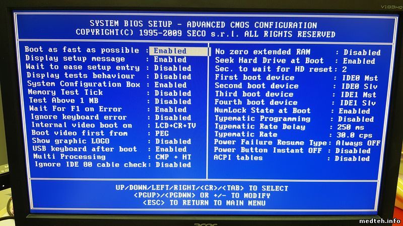

ZaremДата: Четверг, 30.Дек.2021, 13:32 | Сообщение # 94
УЗИ, МРТ
Цитата MIXEROKER ()
срабатывает только при первом запуске аппарата, после надо полностью обесточивать, чтобы переход в оболочку винды произошёл, но в ХР биос не настроить, часть оболочки прогружается наложением на оболочку аппарата и изменение настроек чисто под данные. А почему параллельно не грузится может кто знает?
Касательно всех старых майлабов, серии 73ХХ и тех же старых унисонов, есть не очень простая методика диагностики.
Как известно узкому кругу лиц, древние майлабы имеют 2-е операционки: никсоподобная у сканерной части и винда с базой данных и приложениями в компьютерной части. Для работы этого адова микса, обе части должны прогрузиться и синхронизироваться.
Итак, подключаем usb клаву. После включения системы, первой грузится никсоподобная оболочка (если она не появилась, вставьте недостающие платы, почините БП, воткните все кабели на место biggrin ), сразу после включения шевелите трекбол влево-вправо, чтобы оболочка дала доступ в меню.
Если сразу пишет какую-нибудь ошибку красным, то переходим по вкладкам меню, смотрим на что ругается и действуем по обстоятельствам.
Если надо копать глубже, то жмём окей и грузимся дальше.
Сразу после появления полосы загрузки, жмём комбинацию Ctrl+Alt+Archive rev (последняя клавиша на клавиатуре майлаба).
Далее вариантов два: переключились на комп к досу и винде, или нет.
Логичные шаги с биос и хардами опустим (биос вызывается через DEL).
Если винда грузится:
В винде крутится ораклячья база данных. "Файл индексации" (Archiveчего-тотам) перезаписывается постоянно и его размер в момент записи равен нулю. Если при одном из неудачных отключений/зависаний, данные в него не записались, то система не сможет синхронизироваться. При этом прогрузятся обе оболочки, винда и никс, но приложения из винды не запустятся, будет только никсовая оболочка.
Лечится подменой файла на такой же, только с данными, либо накатыванием операционки с диска ПО нужной версии.
Если винда не грузится:
Проверяем батарейку (если показывает ошибку после замены батарейки, накатываем биос нужной версии), проверяем хардец (если надо, то накатываем ПО нужной версии). Если ничего не помогло, меняем процессорный модуль XTX (если вдруг кто-то знает, где взять нужные древние атишные чипы для этого хлама, или живые модули M732-BCA, пишите в личку biggrin blush ))).
Если эта рухлядь не заработала после всех возможных манипуляций, сожгите её на заднем дворе со слезами радости, потом купите, если ещё где у кого на складах остался F6 и будьте счастливы biggrin biggrin biggrin
Если врач запретил сжигать и сказал всё равно отремонтировать (такие странные люди ещё встречатся), то пишите в личку, что-нибудь придумаем. У меня на эту рухлядь есть почти всё ... yes
Сообщение отредактировал Zarem - Четверг, 30.Дек.2021, 13:36
MIXEROKERДата: Суббота, 01.Янв.2022, 09:08 | Сообщение # 95
....... обе оболочки грузятся по отдельности боз проблем, но база чистая
....... когда переключаешся на винду в биос через DELL реально успеть попасть ? спасибо, проверю после праздников, попробую подкинуть базу.
.......чипы атишные прогревать строителным феном пробовали ? иногда помогает, но нужно доработать систему охлаждения иначе проблема выхода чипов повторяется. Рухлять еще та, проще накрыть белой простыней и ждать списания

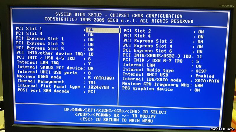

MIXEROKERДата: Пятница, 14.Янв.2022, 06:51 | Сообщение # 98
Цитата Zarem ()
работа аппарата от этого почти никак не пострадает
Прошёл все круги Ада с этим аппаратом за месяц его ремонта, аппарат удалось починить. В данный момент всё работает.
- Мигающий жёлтый прямоугольник - отсутствие загрузки базы (лечится заменой базы или читаем ниже).
- Не грузится система с базой (исправить ошибки на системном диске и посмотреть СМАРТ - устранить нестабильные сектора и сделать чек (проверку) диска и файловой системы, если не помогло читаем ниже).
- Не грузится BIOS или нет синхронизации-наложение базы (снимаем модуль с чёрным радиатором, при это все фотаем, чистим память, меняем термопасту, собираем-проверяем заходим в BIOS по кнопке DELL, подключив клавиатуру и монитор к AUX первой основной панели с выходами звука и микрофона, сохраняем дату, проверяем).
- Сбросили настройки BIOS-а и теперь чёрный экран - нет изо, но система грузится (выдергиваем снова плату с процом и сбрасываем BIOS, при установке снова всё включится и определится как при первой инсталяции железа - заходим в BIOS и вбиваем свои настройки).
- Артефакты на экране (чистка памяти или ремонт видеочипа (осмотр на сколы-повреждения) - попробовать в до 3-5 мин прогреть строительным феном или паяльным до 370 градусов).

Таже беда началась после сброса BIOS и прошивки ... Все тесты блок проходит, но как только вступает в синхронизацию с юниксом экран гаснет произвольно и зависает.
Поделитесь Образом MyLab50 и рабочими настройками BIOS на аппарат 2010 года?

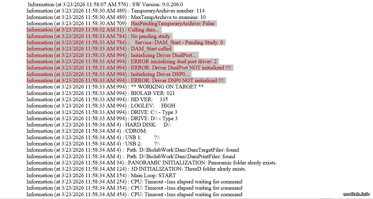

MyLab50 замигал желтым значек клавиатуры. При нажатии на многие кнопки - звуковой сигнал. И не работают все функции.
Прилагаю скриншот файла журнала ошибок.
Спасибо за помощь!
