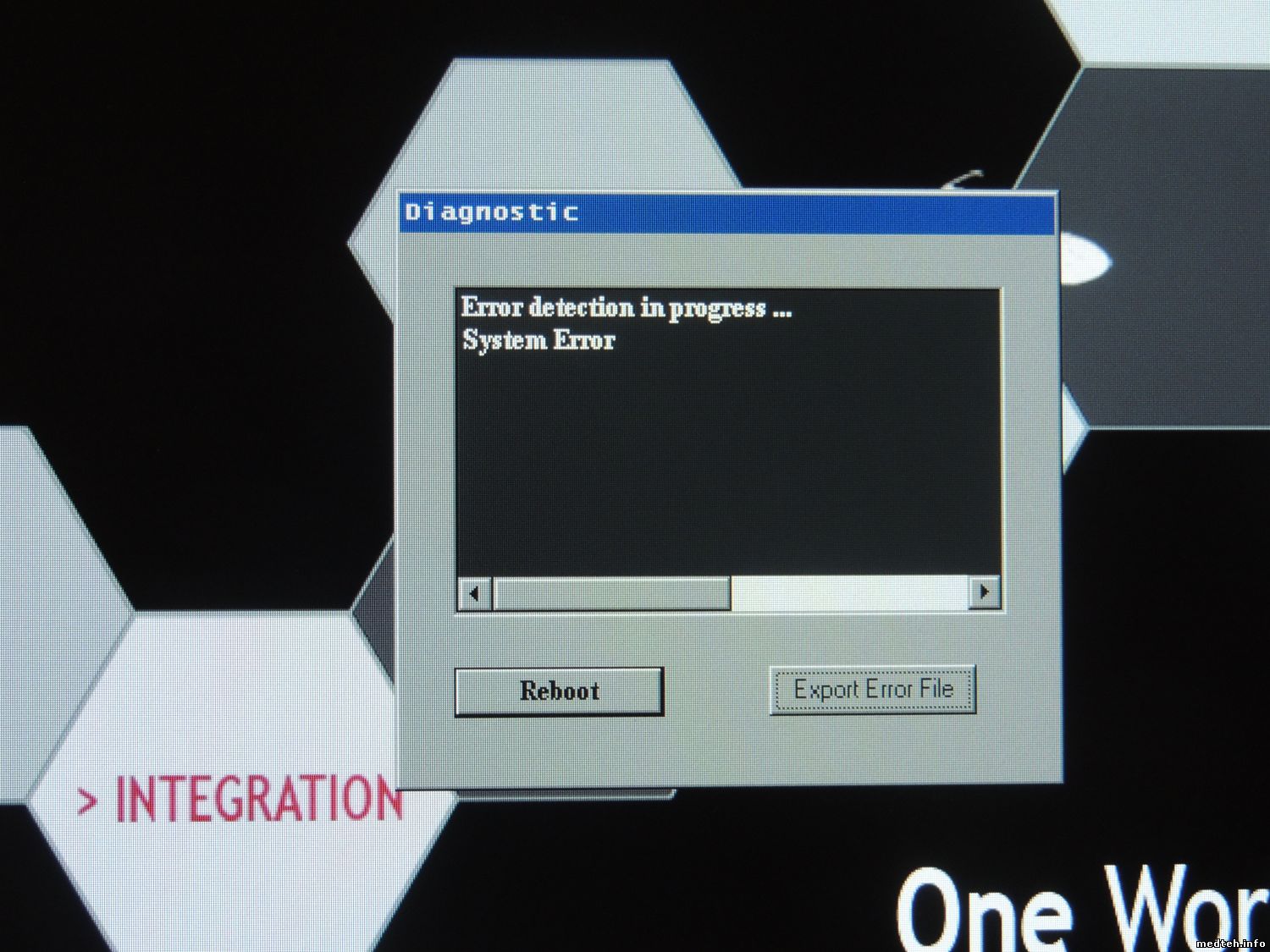

assssaДата: Вторник, 15.Мар.2016, 22:30 | Сообщение # 42
электронщик
Брянск
Добрый вечер! При работе с УЗИ Mylab 50 через некоторое время вываливается ошибка error detection in progress(минут через 30 иногда через 1 час) и отключается! Может и день проработать, все зависит от потока пациентов! В сервисе говорят перегрев системы, но при этом что именно греется не могут сказать! Биос под паролем, мануала нет! Я у них приходящий, а их отдел АСУ этим не занимался и не знает что, где и как! Может кто сталкивался с проблемой? Есть еще УЗИ Philips HD11XE, после замены видюхи иногда слетают настройки программы(раз в месяц), видюха не родная(аналог),! есть вариант их зафиксировать? Скинули мне фото ошибки, выкладываю для наглядности!

valentin17Дата: Среда, 16.Мар.2016, 10:02 | Сообщение # 43
У вас сообщений: 561
Чешская Республика
Прага
В этом окне можно экспортировать логи, можно начать с изучения логов.

MorgaNДата: Четверг, 17.Мар.2016, 13:29 | Сообщение # 45
У вас сообщений: 54
Техник-электронщик
Семипалатинск
assssa, Если перегрев, то скорее всего греется процессорный модуль (платка под черным радиатором). Его можно снять, удалить старую термопасту и смазать новой. Еще там стоят термопрокладки, если они износились, их следует заменить на аналогичные.

assssaДата: Четверг, 17.Мар.2016, 17:18 | Сообщение # 46
электронщик
Брянск
Надо будет все перепроверять, т.к. на сервисе им сказали что все тех. работы выполнены!

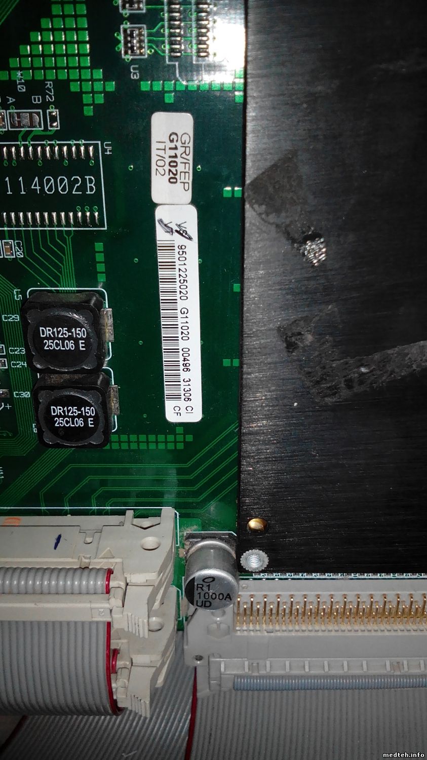

IgorGiДата: Понедельник, 21.Мар.2016, 10:38 | Сообщение # 50
У вас сообщений: 228
Пятигорск
valentin17, вот фото наклейки на плате.
valentin17Дата: Понедельник, 21.Мар.2016, 12:19 | Сообщение # 51
Чешская Республика
Прага
Нет, не то. Должно быть что-то 7350 на PC-board.

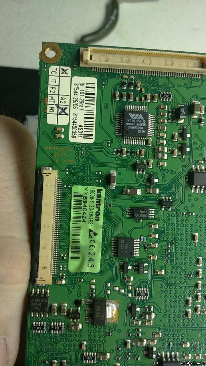

IgorGiДата: Четверг, 24.Мар.2016, 09:04 | Сообщение # 52
Пятигорск
valentin17, на РС board (под черным радиатором) надписи - Kontron 18008-5120-18-2ES1 YXB940424 jp 191.29rd1 ASD11 81544 26/06 8154400359 A1 F1.

IgorGiДата: Суббота, 26.Мар.2016, 23:21 | Сообщение # 57
Пятигорск
valentin17, добрался до аппарата. Плата 7350. РС модуль на фото.
valentin17Дата: Воскресенье, 27.Мар.2016, 00:22 | Сообщение # 58
Чешская Республика
Прага
Этот Вам подойдет ->

assssaДата: Четверг, 31.Мар.2016, 22:27 | Сообщение # 59
электронщик
Брянск
Проверил! Беда с контролером блока питания! Узи Mylab 70 оказался! А где тот черный радиатор? На проце стоит обычный кулер интела! И ругается на платы расширения датчиков! Возможно из-за контролера бп!

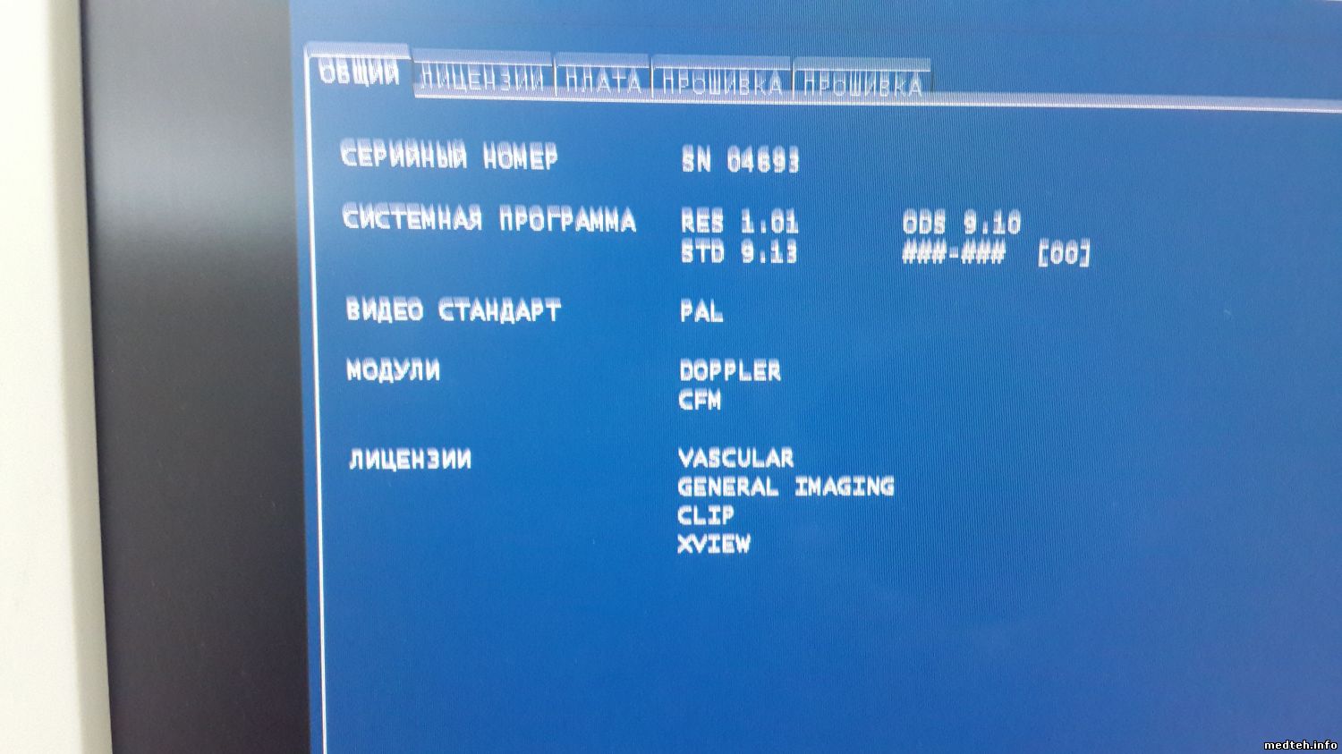

Доброго времени суток всем специалистам!
Помогите, пожалуйста, по мере возможности.... Все похожие темы изучил, все рядом, но не то....
Аппарат Mylab 20 - изначальная жалобы докторов - выключается от перегрева, в последний раз - не загружается...
Было подозрение на хард - проверили - хард цел, сбойных секторов всего 1...
Разобрали, почистили, собрали - в результате аппарат, видимо, встал в демо режим - загружается, но не дает зайти в меню, не реагирует на большинство кнопок... В верхнем правом углу подсвечен значок клавиатуры. Есть "родной" диск, но на нем только Win CE.
Что можно сделать?
Версии ПО - на фото
Образ диска сделали, если кому нужен - можем поделиться...
Сообщение отредактировал kir - Пятница, 01.Апр.2016, 22:22
AlexiumДата: Пятница, 01.Апр.2016, 22:45 | Сообщение # 61
Можно поподробней, это как???

kirДата: Пятница, 01.Апр.2016, 23:08 | Сообщение # 62
У вас сообщений: 89
окончил РТФ МЭИ
Звенигород, МО
Цитата Alexium ()
что такое большинство кнопок???
Полноценно реагируют только несколько кнопок, в частности: выбор датчика, переключение на указатель, и еще пару других. Остальные при нажатии отзываются сигналом, но при это ничего не происходит.

valentin17Дата: Понедельник, 04.Апр.2016, 21:47 | Сообщение # 63
Чешская Республика
Прага
Вы плохо читали темы. Для начала Вам необходимо обновить BIOS.
Сообщение отредактировал valentin17 - Понедельник, 04.Апр.2016, 21:48

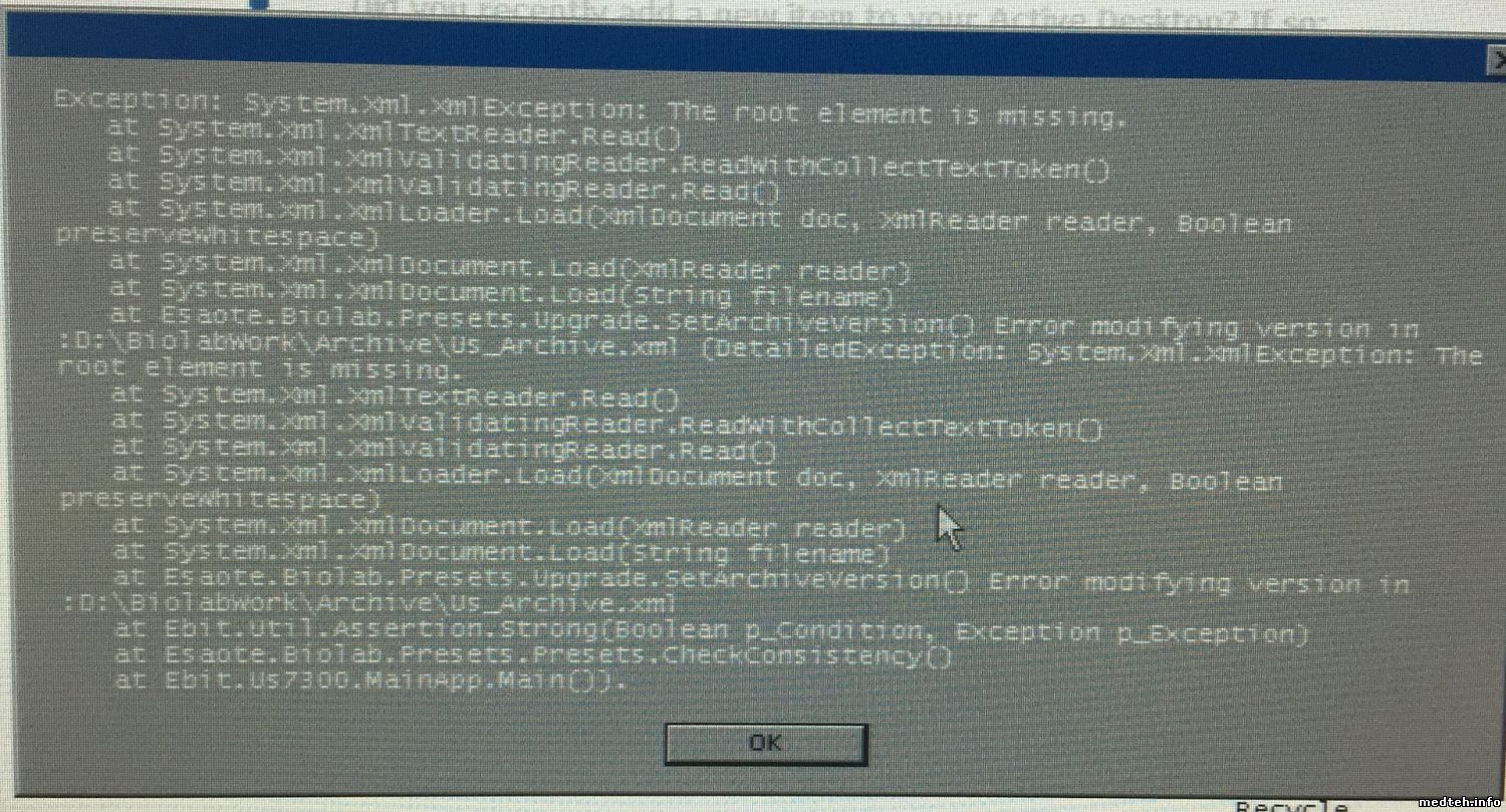

XelaДата: Среда, 05.Окт.2016, 05:00 | Сообщение # 70
RUSSIA
Доброго времени суток всем!
Помогите разобраться с проблемой.
MyLab50 замигал желтым значек клавиатуры, при этом при нажатии на практически все кнопки издавал противный писк.
Проблему решил восстановив софт.
После, чего аппарат загружается но в том месте где должны быть пиктограмки клавиатуры и жесткого диска черный прямоугольник.
Все кнопки работают, доплер, цвт и т.д.
Но когда нажимаешь клавишу "++++" на экране не появляется курсор с соответствующим меню, но в чем прикол все это появляется на системном мониторе(когда переключаешь кабель VGA).

IgorGiДата: Среда, 05.Окт.2016, 15:02 | Сообщение # 72
Пятигорск
Xela, похоже нет связи между частью узи и серверной частью. Софт заливали куда? Если в сервер, версия совпадает с железом?

CREWДата: Суббота, 29.Апр.2017, 19:51 | Сообщение # 78
У вас сообщений: 31
Добрый день! У кого есть софт на MyLab 50 2009 года или позже. при переключении в виндовс показывает внутренню ошибку (фото прикрепил). плата 7350 pc board III. в биосе дату и время установил, к заводским настройкам сбрасывал, не помогает.
Сообщение отредактировал CREW - Суббота, 29.Апр.2017, 19:58
CREWДата: Суббота, 29.Апр.2017, 19:52 | Сообщение # 79
У вас сообщений: 31
Фото с ошибкой
Сообщение отредактировал CREW - Суббота, 29.Апр.2017, 20:00
avnflashДата: Понедельник, 17.Июл.2017, 17:19 | Сообщение # 80
Донецк
Здравствуйте. Столкнулся с проблемой на аппарате MyLab 50. Изображение программы есть. При нажатии на многие кнопки - звуковой сигнал. И не работают все функции. Подскажите, какие настройки у БИОСа надо подправить, что бы заработал аппарат? Спасибо.
