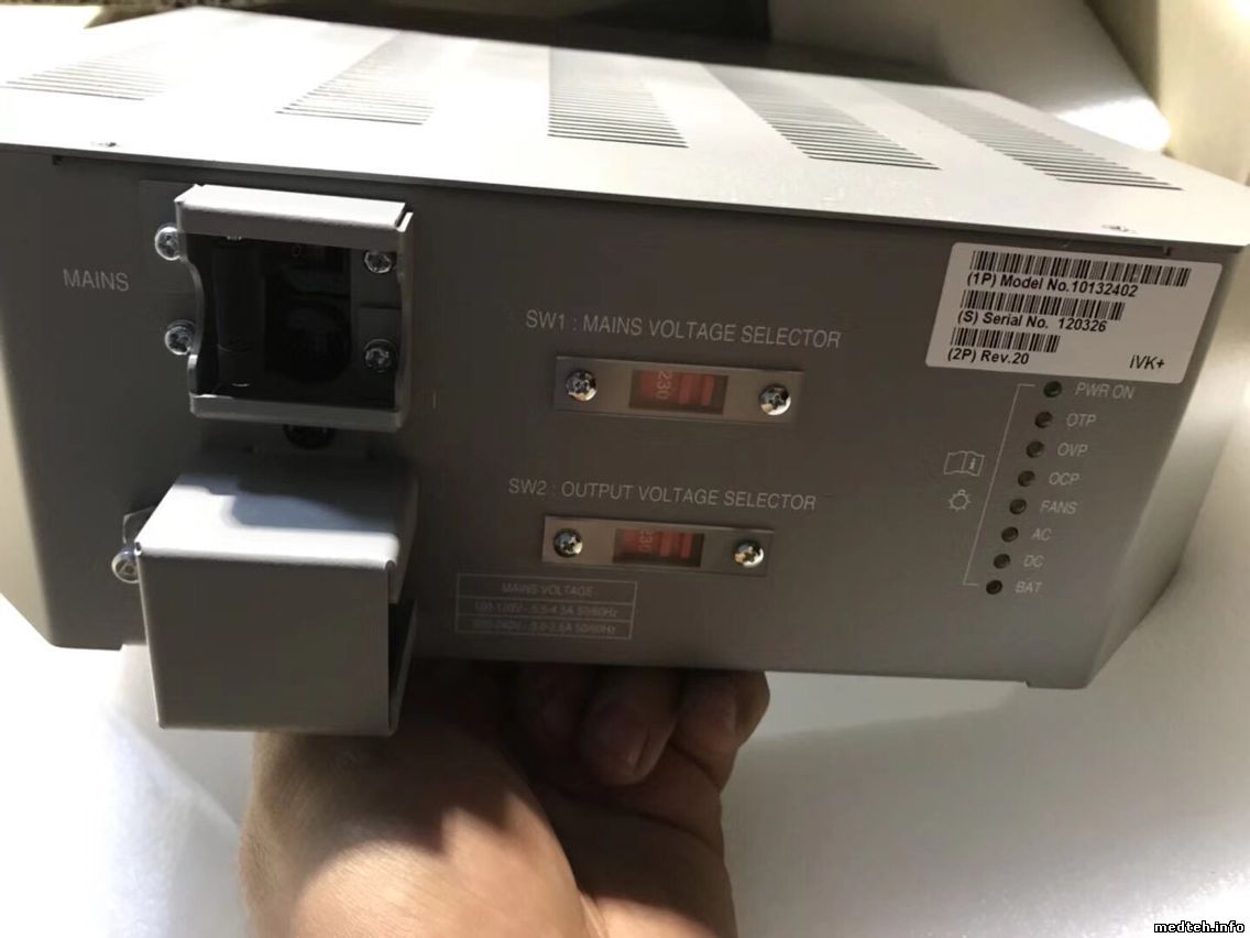

Доброго времени суток форумчане!
Привезли аппарат, кем-то уже ремонтированный.
При включении на секунду подаются признаки жизни, затем аппарат замолкает и напряжения на контрольных точках пропадают. С аппаратом два модуля питания, по словам хозяина, заказывали второй модуль питания и ничего не сдвинулось. С обоими модулями аппарат не запускается.
Вот то, что удалось замерить за секунду работы:

olko13Дата: Среда, 08.Авг.2018, 12:25 | Сообщение # 329

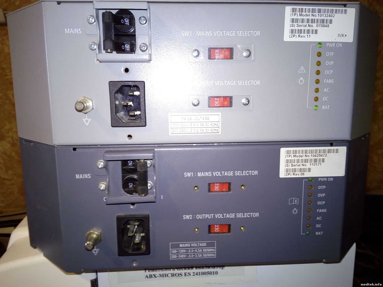

А как ведет себя 48в с нижнего БП?
fideleosДата: Среда, 08.Авг.2018, 12:25 | Сообщение # 330
У вас сообщений: 62
Харьков
Приветствую!
Что на светодиодах на задней панели блока питания?
pomogator.com.ua
lionsaturnДата: Среда, 08.Авг.2018, 12:25 | Сообщение # 331
У вас сообщений: 41
Талдыкорган
При включении в сеть мигает первый светодиод, после нажатия power включаются ещё два.
VID_20180807_09.mp4 (1.45 Mb) · 2331425.jpg (206.0 Kb) · 8772583.jpg (188.6 Kb) · 7102374.jpg (187.2 Kb) · 2994504.jpg (196.2 Kb)
РОМУЛДата: Среда, 08.Авг.2018, 12:25 | Сообщение # 332
У вас сообщений: 830
Ультразвук
lionsaturn, OCP - перегрузка по току ...
lionsaturnДата: Среда, 08.Авг.2018, 12:25 | Сообщение # 333
У вас сообщений: 41
Талдыкорган
Простите за глупый вопрос! Это вы определили потому что он светится? Если так, то DC тоже?
Сообщение отредактировал lionsaturn - Вторник, 07.Авг.2018, 12:02
РОМУЛДата: Среда, 08.Авг.2018, 12:26 | Сообщение # 334
Ультразвук
Он в норме светиться не должен! И если с DC-DC по входным цепям проблемы, то это как раз оно. Смотрите-нюхайте-щупайте...

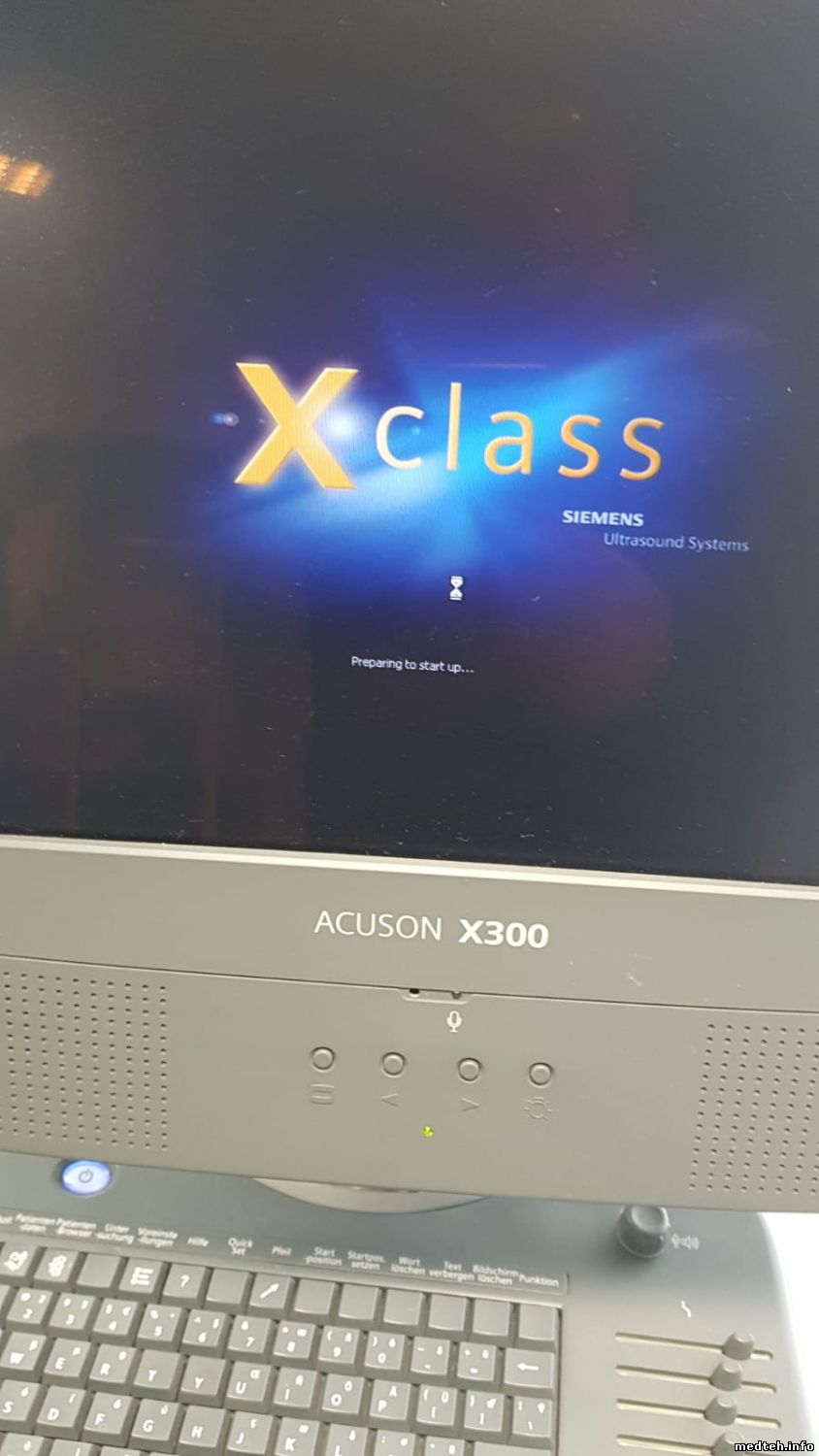

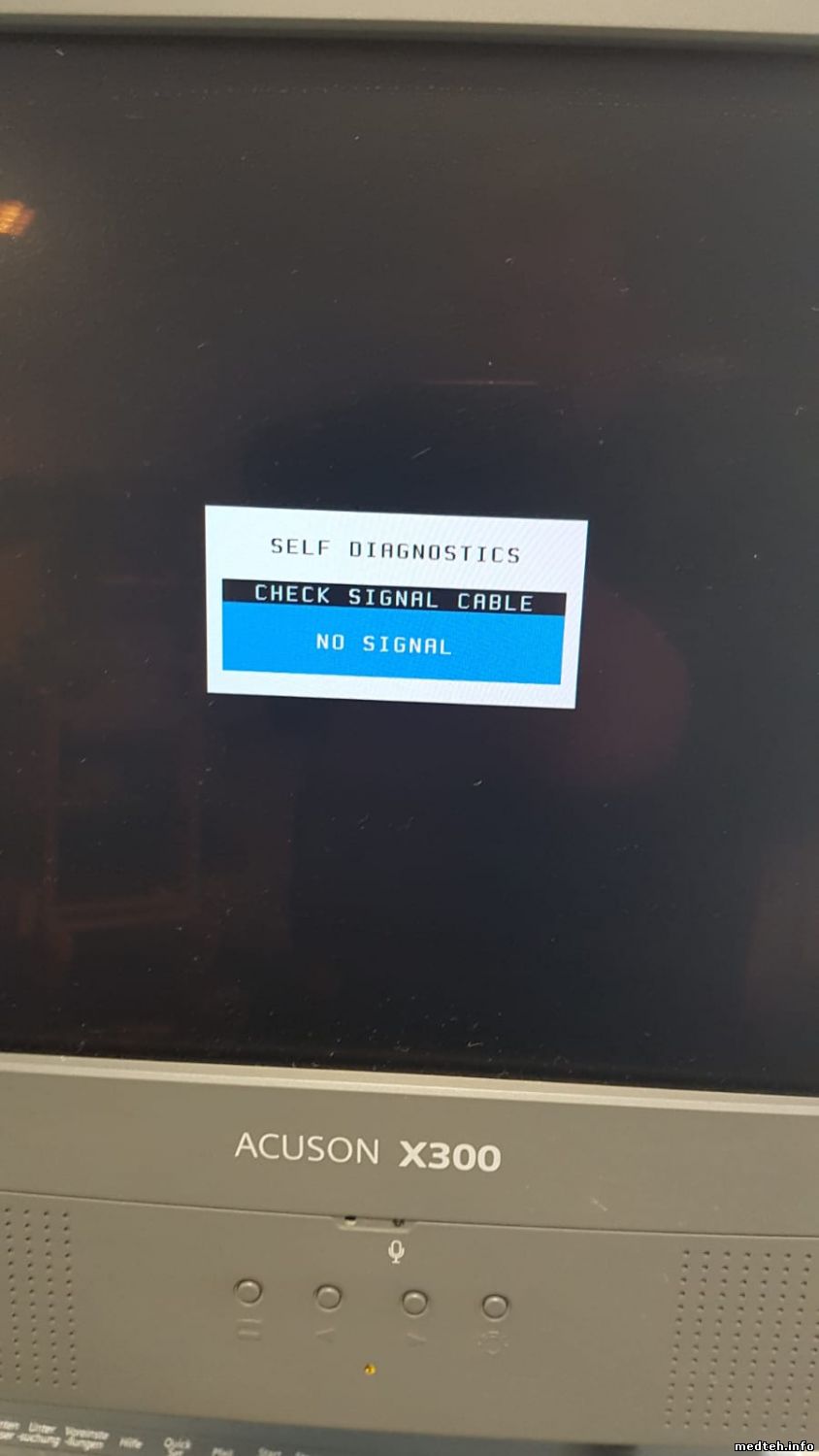

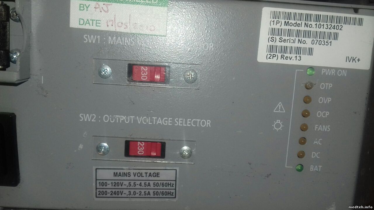

При включении типа стартует, потом No signal. и все
omt-74Дата: Вторник, 23.Окт.2018, 19:43 | Сообщение # 349
У вас сообщений: 257
ambrose, посмотрите какие диоды горят внизу сзади на блоке питания, когда пропадает сигнал.

omt-74, Все стандартно PWR ON and Bat горят. Ничто не предвещает беды, а она есть.
olko13, чиста, как слеза Асхи.
Есть софт 6.0.02?(можно поменяться)
olko13Дата: Пятница, 26.Окт.2018, 12:19 | Сообщение # 352
У вас сообщений: 825
Львов
Как долго система грузится до момента отключения?
РОМУЛДата: Пятница, 26.Окт.2018, 13:27 | Сообщение # 353
Ультразвук
ambrose, а с панелью управления что? Есть ли реакция на ручки-кнопки?
Монитор от внешнего сигнала проверили? Другой монитор подключали? Вентиляторы работают? Как система ведет себя без датчиков?
Сообщение отредактировал РОМУЛ - Пятница, 26.Окт.2018, 13:30
ambroseДата: Воскресенье, 28.Окт.2018, 13:13 | Сообщение # 354
У вас сообщений: 162
инженер по радиоэлектронике
Минск
После нажатия кнопки ВКЛ проходит 71сек, по видео засекал.
Панель неактивна, он не загружается, вентиляторы крутят, без датчиков тоже самое.
olko13Дата: Понедельник, 29.Окт.2018, 12:43 | Сообщение # 355
Львов
Похоже нет старта винта. Снимайте и смотрите, что с ним. Можно попробовать стартануть с него на компютере.
РОМУЛДата: Понедельник, 29.Окт.2018, 13:44 | Сообщение # 356
Ультразвук
ambrose, и в логи неплохо бы заглянуть...
navesДата: Вторник, 30.Окт.2018, 12:18 | Сообщение # 357
У вас сообщений: 1070
На первом фото видно песочные часы, это же винда уже загрузилась и запустила оболочку, нет?
Делайте копию жесткого диска либо через LiveCD или на компе, заодно проверяйте жесткий диск викторией, потом чекдиском.
Потом отключайте автозагрузку софта и идите в винду
