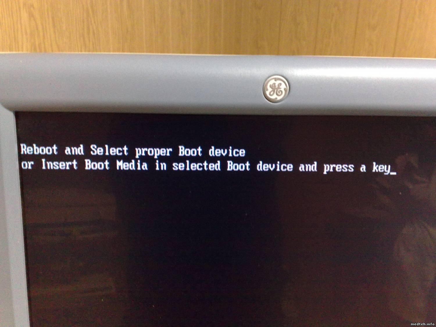

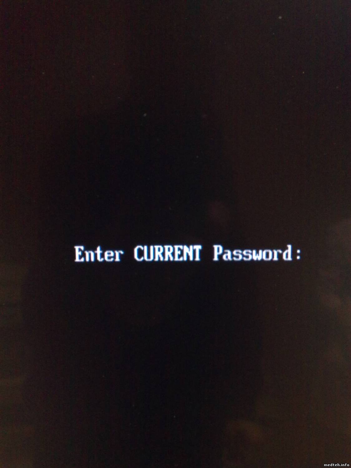

Ездил сегодня смотрел лично:
1) Когда включаешь аппарат LOGIQ P5, на экране появляется вот это
dakalisДата: Вторник, 07.Фев.2012, 00:50 | Сообщение # 16
помощник
Грозный
2) А при попытке вызвать BIOS нажимая на клавищу "delete", появляется вот такое окно

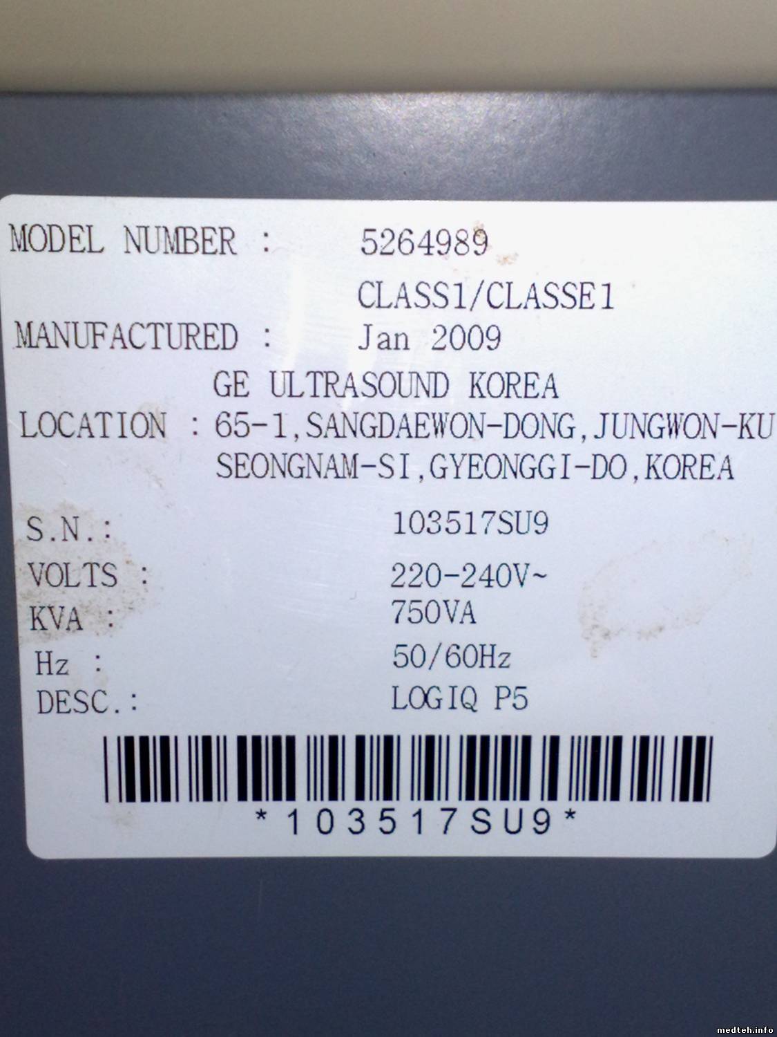

И наконец серийный номер:
Благодарен всем кто сможет мне помочь!!!

Issidora_SASДата: Среда, 08.Фев.2012, 01:15 | Сообщение # 18
У вас сообщений: 125
ULS
Moscow
Судя по первой картинке - проблема с HDD. Система не может начать загрузку.
Под правой боковой крышкой должны быть установочные диски. Вставляем в привод диск с названием system, он
загрузочный, следуем инструкциям на экране. (Будет предложтна три сценария, полная установка, только диск C:
или выход из установки. выбираем второй вариант если под рукой нет опционального ключа, если есть - то
можно и полную установку провести.) Перед перезагрузкой система попросит второй диск.
Рекомендую перед установкой ПО проверить HDD c LiveCD. В биос лезть не зачем, по умолчанию система грузится с CD/

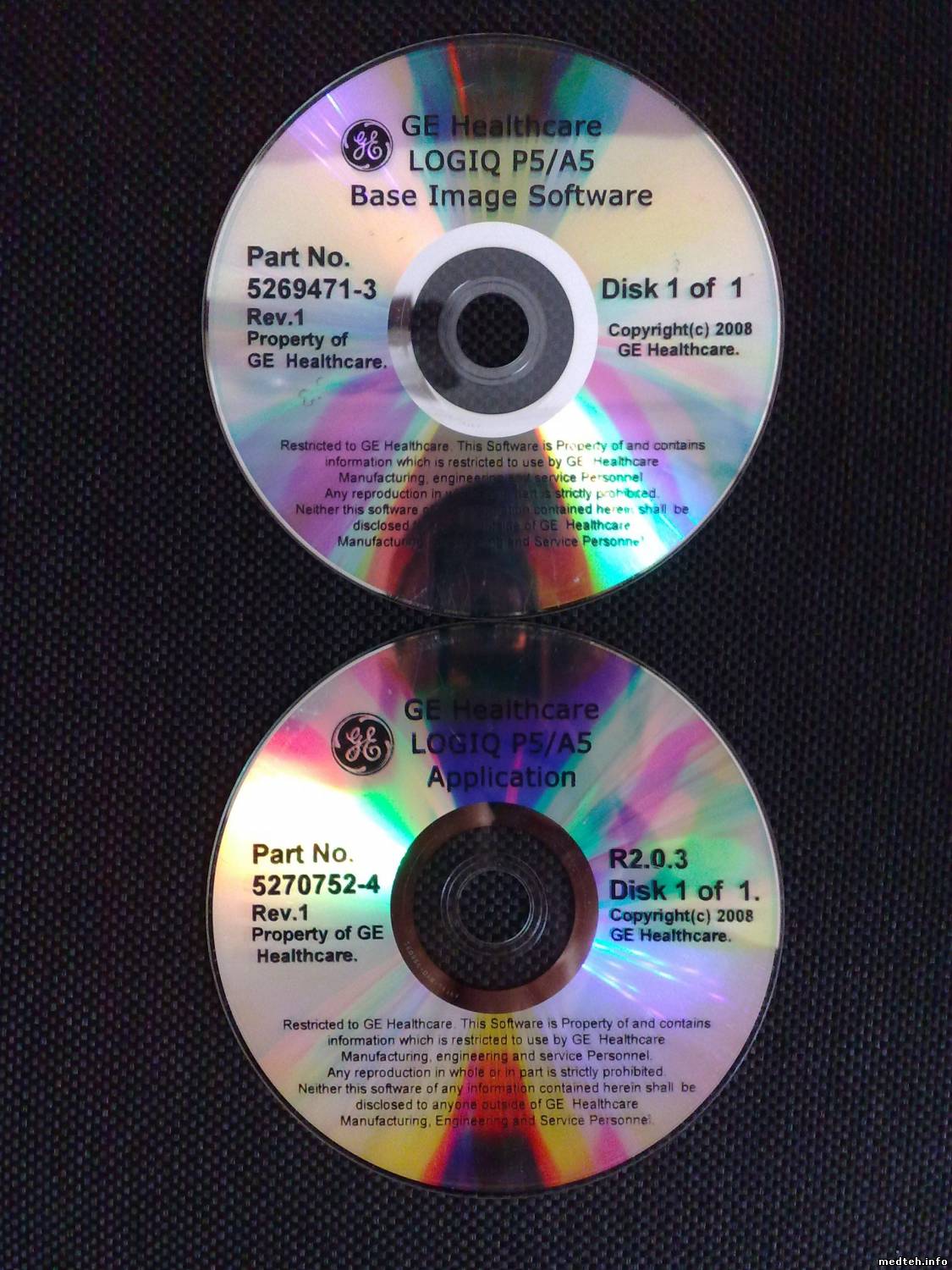

dakalisДата: Четверг, 09.Фев.2012, 01:09 | Сообщение # 19
помощник
Грозный
Quote (Issidora_SAS)

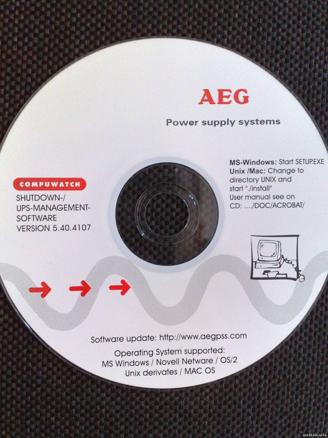

Там не было ни одного диска, со слов тети: помню "мастер" взял какой то диск и сказал что потом принесет обратно.
Но со шкафа она достала один диск и дала мне его, может это тоже от logiq p5? вот я его прикреплю сюда, посмотрите пожалуйста, может это именно тот диск ....
За ранее извиняюсь за элементарные и глупые вопросы.
STarasДата: Четверг, 09.Фев.2012, 09:58 | Сообщение # 20
dakalis, к сожалению это от бесперебойника ... unknown
Issidora_SASДата: Четверг, 09.Фев.2012, 18:10 | Сообщение # 21
ULS
Moscow
Здравствуйте, будем искать диски

dakalisДата: Четверг, 09.Фев.2012, 19:52 | Сообщение # 26
помощник
Грозный

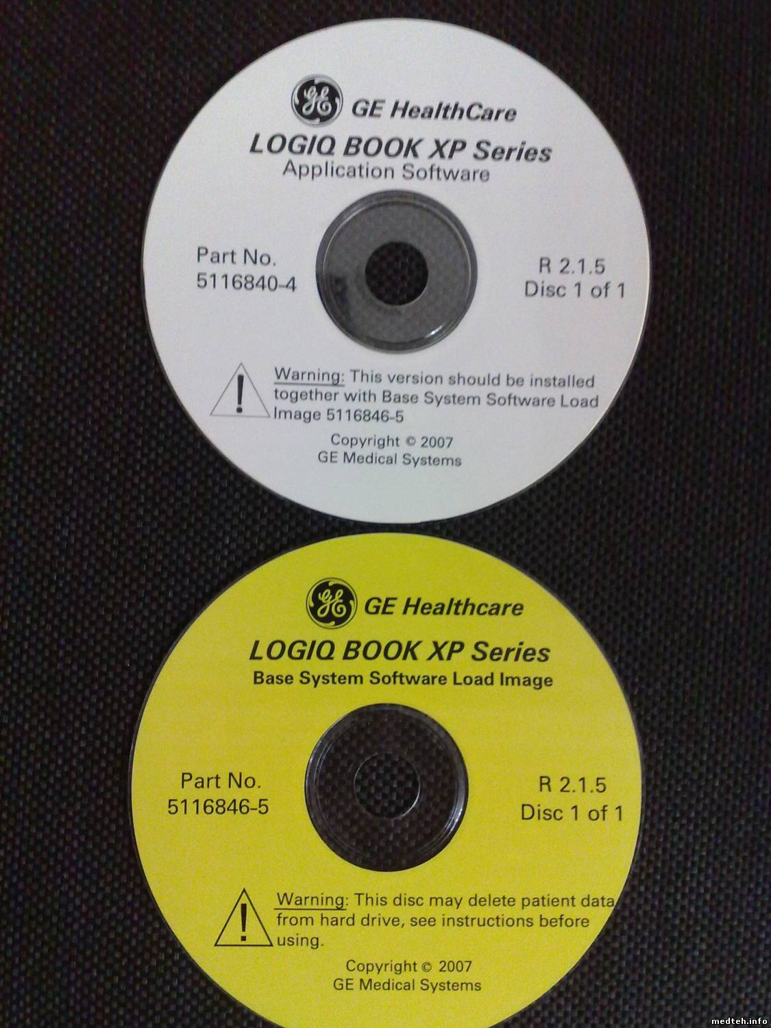

Вот эти диски наконец, только их не два, а четыре штуки, какой из этих нужен мне?
Aioloz_Дата: Четверг, 09.Фев.2012, 21:50 | Сообщение # 27
У вас сообщений: 27
Ижевск
dakalis,
Те два, которые на первом фото (на которых написано Logiq P5/A5). Два других от другого сканера-портативки - Logiq Book XP.
Сообщение отредактировал Aioloz_ - Четверг, 09.Фев.2012, 21:54
Issidora_SASДата: Пятница, 10.Фев.2012, 22:18 | Сообщение # 28
ULS
Moscow
точно. первые Ваши.

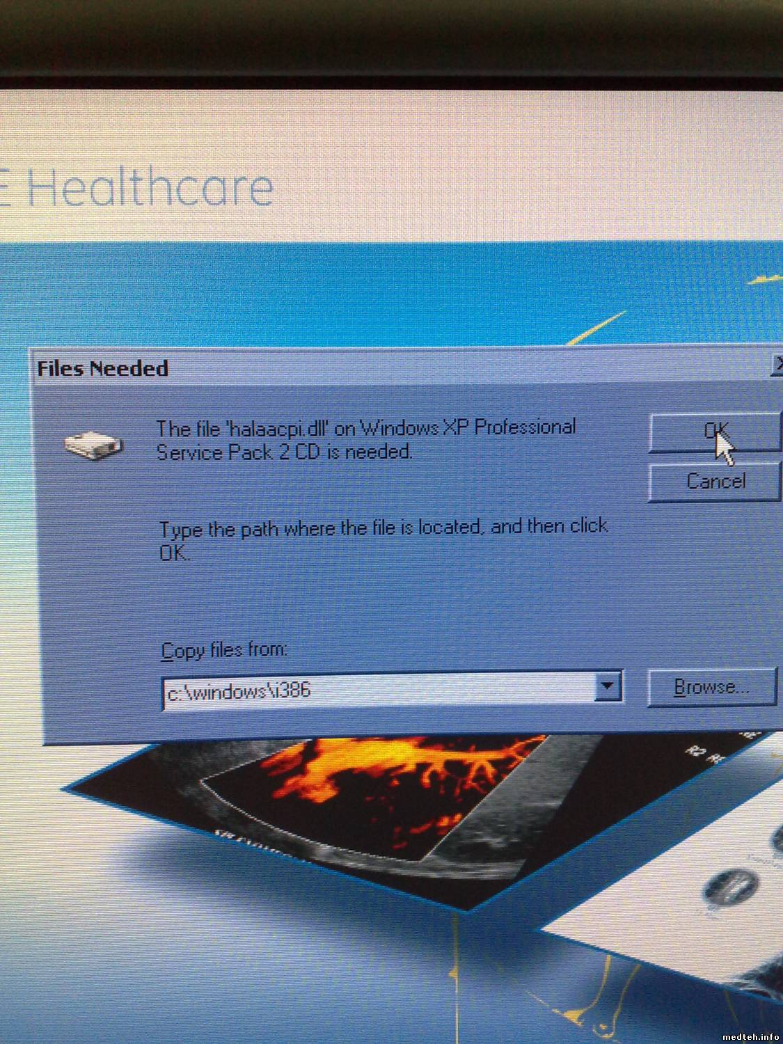

dakalisДата: Четверг, 16.Фев.2012, 18:15 | Сообщение # 29
помощник
Грозный
Если собщите имя файла, то можно будет определить причину его запроса
Issidora_SASДата: Суббота, 18.Фев.2012, 14:15 | Сообщение # 30
ULS
Moscow
http://support.microsoft.com/kb/309283
Все про эту библиотеку и возможность скачать этот файл, если он конечно нужен. На аппарате не сбрасывается время?

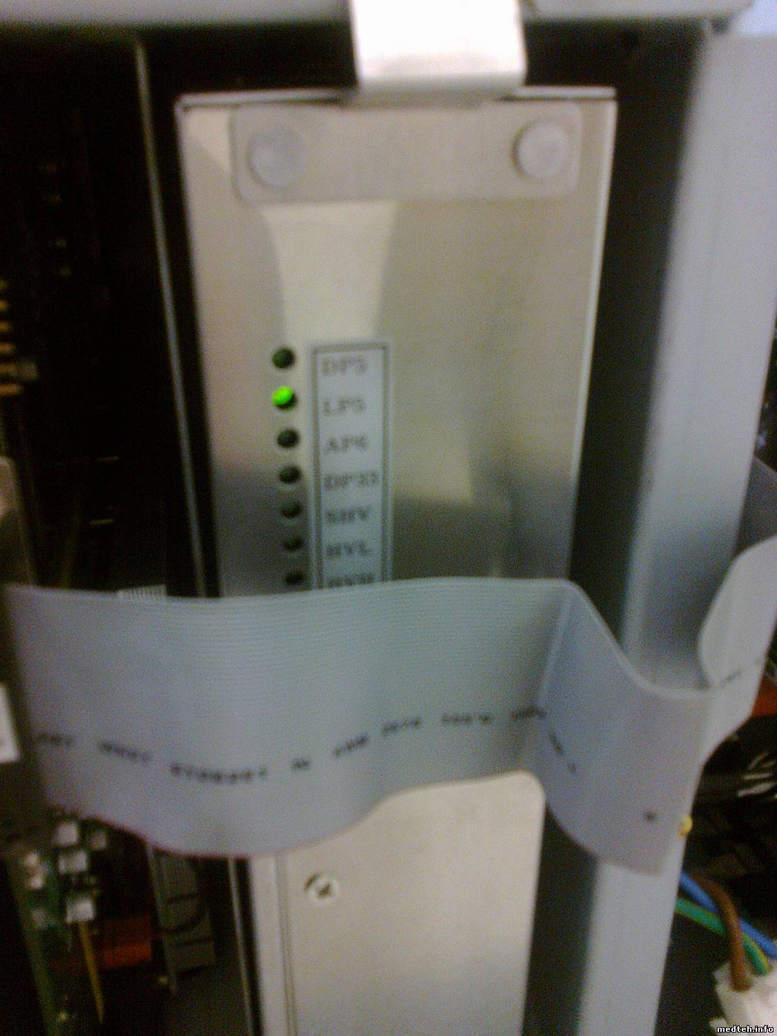

kapamedДата: Пятница, 01.Фев.2013, 16:00 | Сообщение # 34
У вас сообщений: 108
инженер электронщик МЕДТЕХНИК
Папуа Новая Гвинея
FAR SOUTH

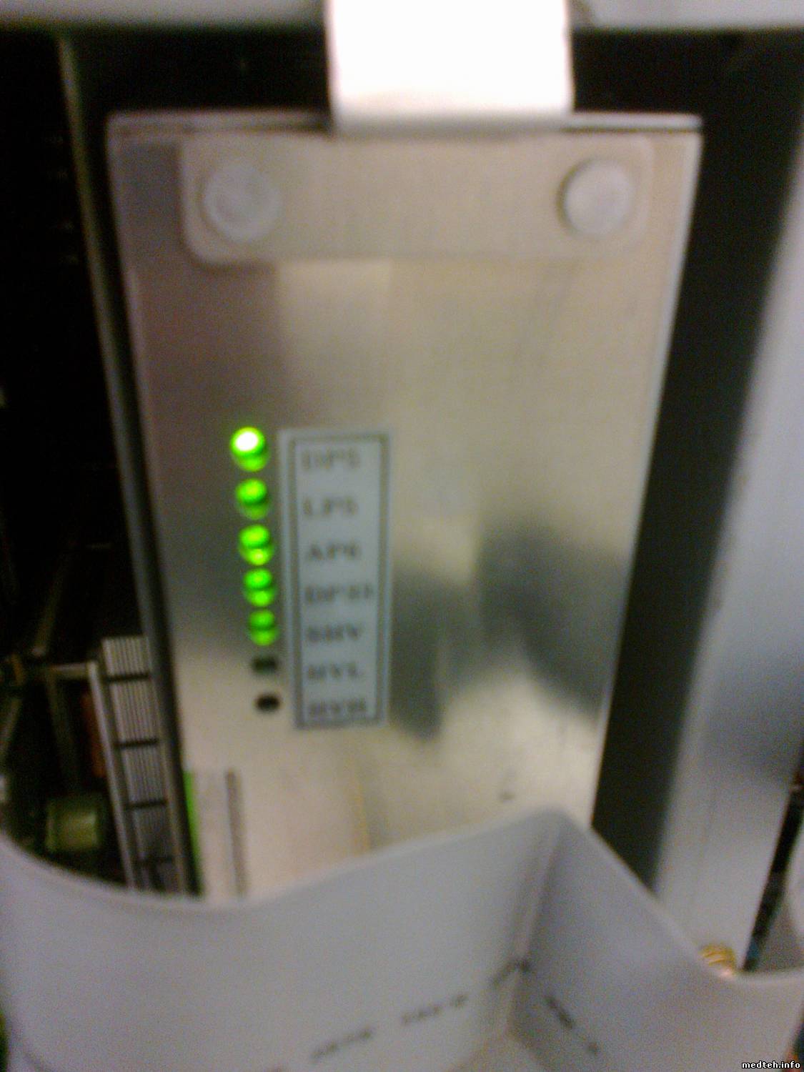

Проблема на аппарате GE Logiq P5.
Не всегда,но уже довольно часто,при нажатии кнопки ON/OFF ничего не происходит,аппарат не включается вообще(как-будто ''мёртв'').
Но когда включается-всё работает правильно.
Думаю проблема в APS Assy-блоке питании(см.фото).
Но не рискую заказывать.
Может у кого-то была такая проблема?
Заранее благодарю всех.

kapamedДата: Понедельник, 04.Фев.2013, 13:14 | Сообщение # 36
Папуа Новая Гвинея
FAR SOUTH

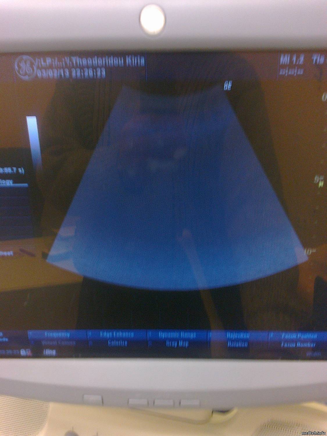

когда аппарат при нажатии не открывается, напряжение на блок питания APS поступает.И на нём горит 2-я лампочка-LED(см.фото1).
Ещё: иногда аппарат включается, но притрагиваясь к датчику не показывает изображение органов(см фото 2).В это время (когда датчик не показывает) лампочки на блоке питания горели след.образом(смюфото 3)

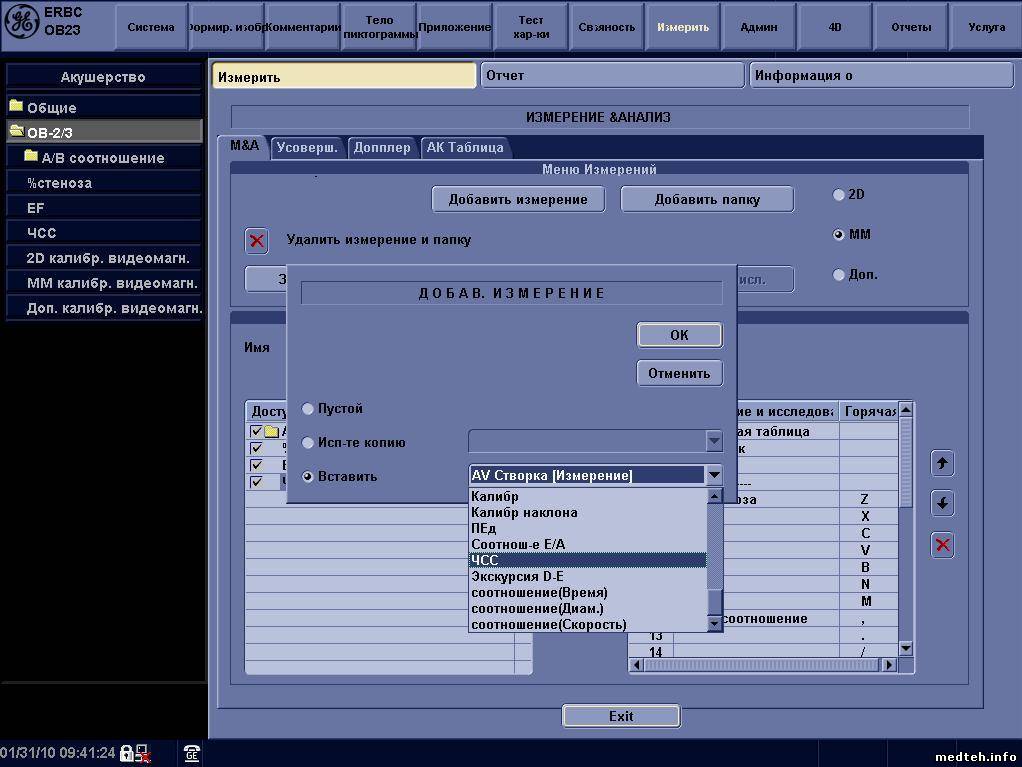

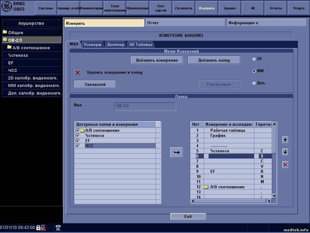

SportdocДата: Понедельник, 21.Окт.2013, 10:51 | Сообщение # 37
врач
Саранск
Уважаемые специалисты, добрый день! Помогите мне, пожалуйста, разобраться. Ситуация такая: мой сканер LOGIQ P5 в сосудистой программе по умолчанию считает Vps Ved TAMAX и т.п., а вот индексы периферического сопротивления (пульсативный PI и резистивный RI) не считает. Я заходила в утилиты и, вроде, там есть RI, я поставила на нём "галочку", но аппарат всё равно его не считает - наверное, я что-то не так сделала nea
Вопросы:
1. Может ли LOGIQ P5 в принципе считать PI (пульсативный индекс), т.к. он мне очень важен.
2. Как сделать так, чтобы PI и RI аппарат стал считать по умолчанию вместе со скоростными и временнЫми параметрами?
пишите названия аппаратов правильно - Denkot
Сообщение отредактировал Denkot - Понедельник, 21.Окт.2013, 13:08
DenkotДата: Понедельник, 21.Окт.2013, 12:47 | Сообщение # 38
Все он считает - без утилит.
Если вас интересуют ручные измерения:
В режиме измерения ищете в табличке измерений слева кнопку "Показать все"
Измерения в сосудистой программе в допплере сгруппированы по сосудам.
Обычно открываешь - там только PS и ED.

DenkotДата: Понедельник, 21.Окт.2013, 12:55 | Сообщение # 39
Вышеперечисленного должно хватать с лихвой на бытовые задачи.
Но если все же пришла нужда добавить измерение, то в окне настройки измерений есть две таблички. Левая - это то, что возможно в данной программе. Не ограничена ничем, если чего-то не хватает - туда можно добавить что угодно, об этом позже. Правая - это то, что будет в меню измерений на экране при работе.
Между табличками - волшебная кнопка со стрелкой. Она переносит возможное в реальное. Как пользоваться: выделить строчку в левой таблице, выделить свободную строку в правой таблице и нажать кнопку. Измерение перенесется вправо.
DenkotДата: Понедельник, 21.Окт.2013, 13:05 | Сообщение # 40
Итак, как набивать меню измерений мы разобрались. Теперь о том, откуда брать сами измерения.
Есть волшебная кнопка "Добавить измерение". Она добавляет его в левую табличку. Оно, измерение, может быть написано с нуля, может быть копией готового или просто готовым измерением, которое уже есть в недрах аппарата.
Соответственно, используются соотв. переключалки (см. картинку ниже).
Итак, нажимаем "Добавить измерение", переключаемся в режим "Вставить" и из длиннейшего выпадающего списка выбираем что надо. Оно попадает в левую таблицу, а как перенести в правую мы уже проходили.
Несколько строк в итоге. Измерения пишутся под конкретный режим и пресет (программу). Поэтому, прежде чем настраивать измерения, заранее включите нужный пресет и режим. Это первое. И второе. Кроме готовых, можно ввести практически любые измерения. Аппарат умеет все четыре действия арифметики, а также возводить в степени, в том числе дробные и отрицательные. Поэтому в измерялки можно засунуть практически любую формулу, было бы желание. Я подбирал на программе Advansed Grapher формулу Китабатаке в виде степенного ряда - работало. Но в повседневке это мало кому надо, все рутинные измерения в аппарате уже есть.
