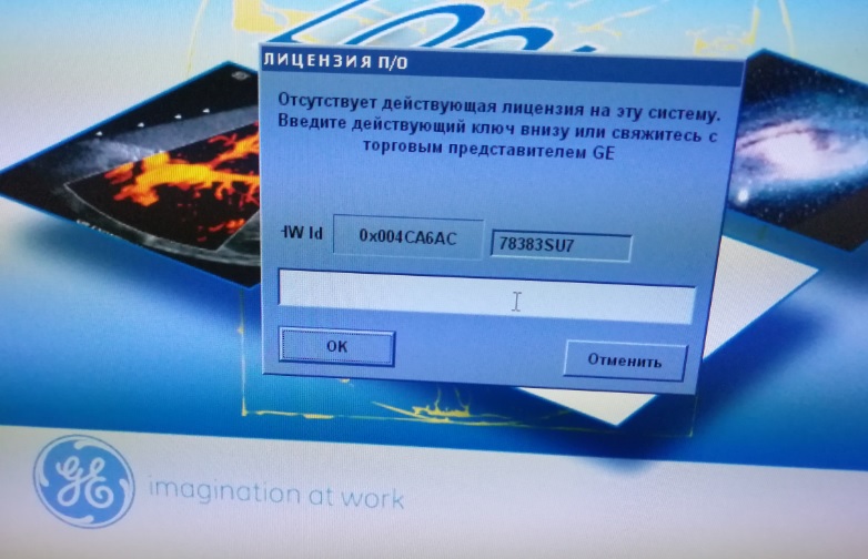

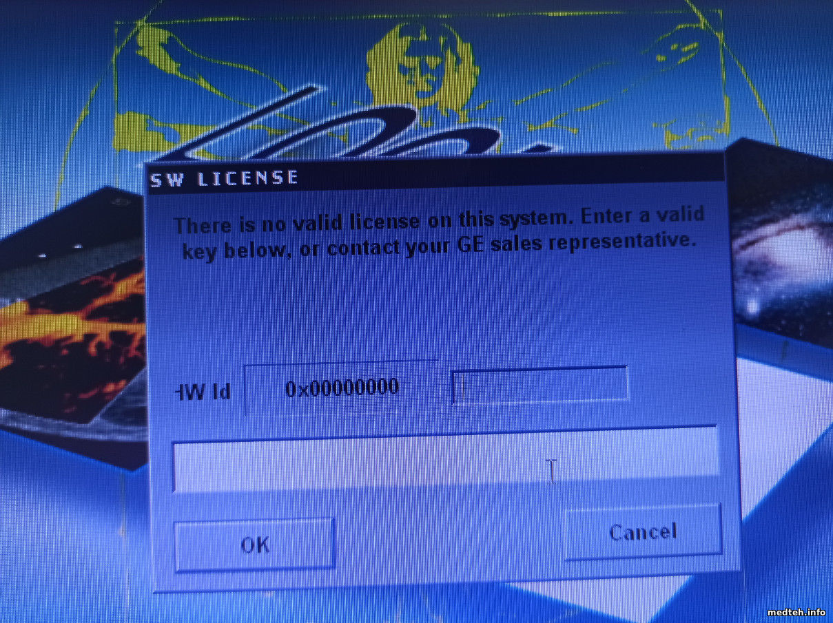

Можете помочь на УЗИ Logiq P5 ?
При включении, появилась проблема как в фотографии " Отсуствует действуйщая лицензия на эту систему".
Существует ли стандартный ключ чтобы была возможность снова войти в систему, потому что Фирма просит нереальные деньги на установку ключа.
Если кто-то, что-то имеет, буду благодарен.
ing.biomed.io@gmail.com

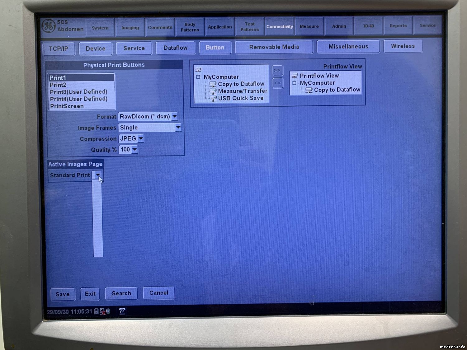

Пришёл аппарат Р5. Система убита. Тормоз полнейший. Поменять датчики - это минуты 3-4 и т.д.
Поставил систему заново. Поставил русификатор. Нормально. Но проблема:
Клавиши Р1 и Р2. Нет быстрой архивации и нет печати. В настройках принтер высвечивает "готов".
Подскажите, что делать. Не могу найти программирование клавиш Р1 и Р2
Utility --> Connectivity --> Button
nikolai-m71Дата: Вторник, 29.Сен.2020, 19:44 | Сообщение # 211
У вас сообщений: 169
Ниж. Нов.
Спасибо за подсказку.
Сегодня посмотрел аппарат. И ... Не понял что делать дальше. :о(
В настройках принтер высвечивает " по умолчанию" и "готов".
А печати нет. И нет сохранения в архив ( пишет что не найдено, только иконка снизу), хотя пациента регистрирую.
Прилагаю фото экрана.

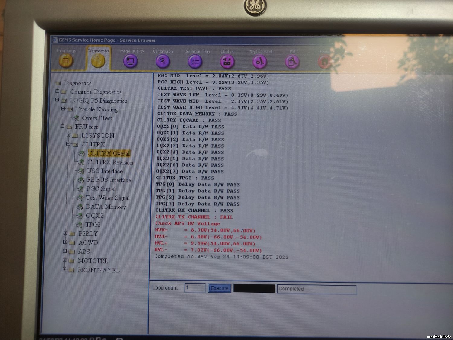

walkman8196Дата: Среда, 24.Авг.2022, 12:39 | Сообщение # 217
У вас сообщений: 44
Нягань

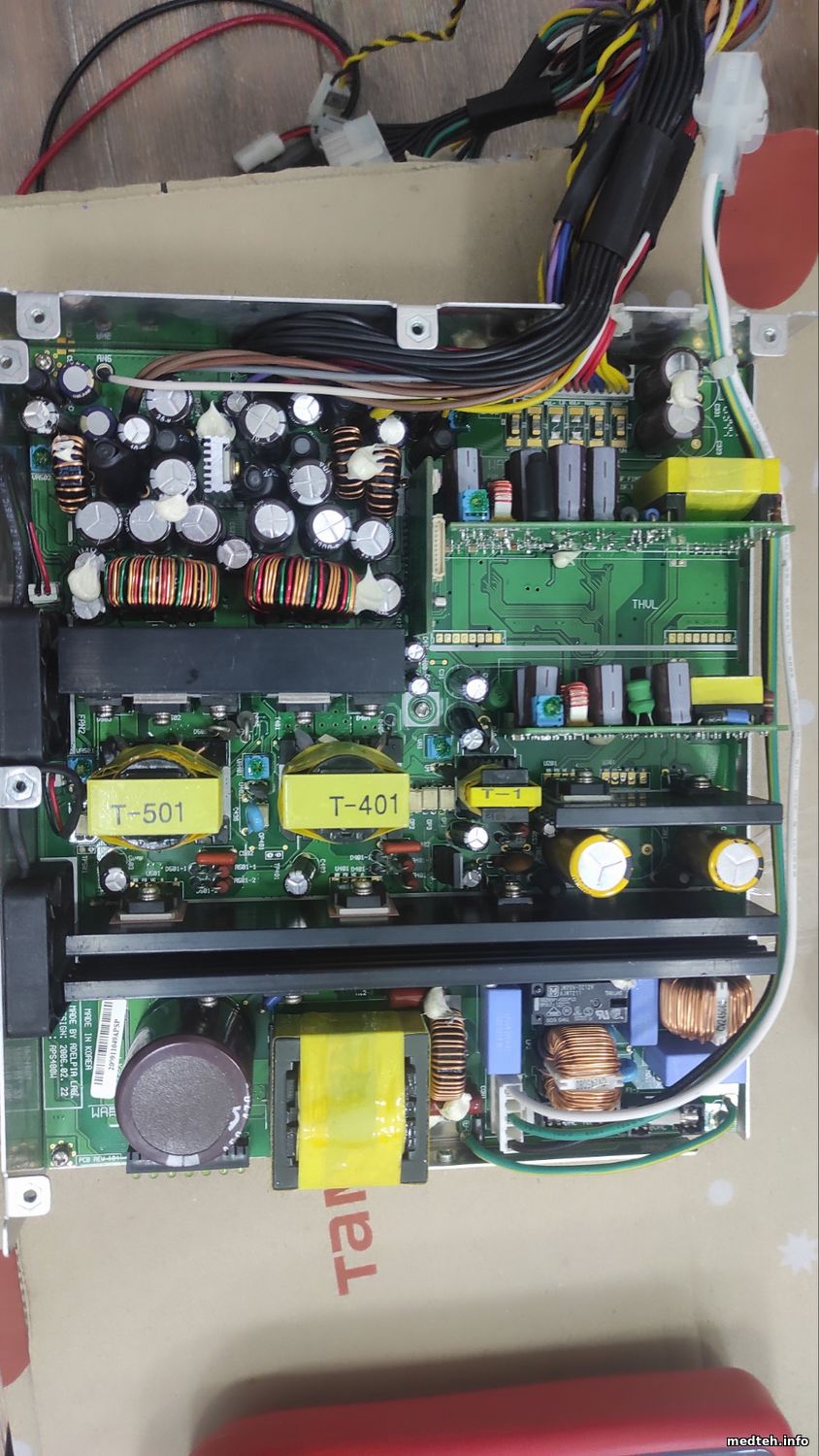

Всем добрый день.
Имеется пациент в лице Р5.
Проблема: нет изображения с датчиков, хотя датчики определяются.
Что сделал к данному моменту: прочитал тему; надиагностировал - на моменте переключения режимов B/CF обратил внимание на то, что на блоке питания сбоку не горят индикаторы ни при переключении, ни при работе.
Читаю сервис-мануал, приступаю к диагностике. Смотрим фото.
Подскажите, с чем именно у меня эти проблемы связаны.
efecelebiДата: Четверг, 25.Авг.2022, 10:45 | Сообщение # 218
У вас сообщений: 132
Electronic Technician
Германия
Bavyera
Цитата walkman8196 ()
Bana bu sorunların tam olarak neyle bağlantılı olduğunu söyle.
Hello.
The photo explains the malfunction. The device's APS power supply is faulty. HV+ and HV- voltages do not occur. Also, there is a high probability that the P3RLY board may be faulty.
Good luck.
Привет.
Фото поясняет неисправность. Блок питания APS устройства неисправен. Напряжения HV+ и HV- не возникают. Также велика вероятность неисправности платы P3RLY.
Удачи.
walkman8196Дата: Четверг, 25.Авг.2022, 20:11 | Сообщение # 219
У вас сообщений: 44
Нягань
Да, проблема была в блоке APS. Прямо по центру был маленький кондер на 10V.

uriuriДата: Пятница, 25.Авг.2023, 15:51 | Сообщение # 231
У вас сообщений: 41
Улан-Удэ
Здравствуйте ВСЕ !
Проблема "SW LICENSE"
/ Как утверждает клиент, надпись появилась 25 февраля 2022 г./
Он связывает это с началом СВО.
Надпись появляется в районе левого нижнего края в виде прямоугольника голубого цвета и белой надписью на нём в процессе загрузки приложения.
Надпись блокирует дальнейшую загрузку, при нажатии на надпись выскакивает закладка с предложением вставить данные "HW id" (которого нет ).
Если кто-нибудь с таким сталкивался - поделитесь ...
Заранее благодарен!

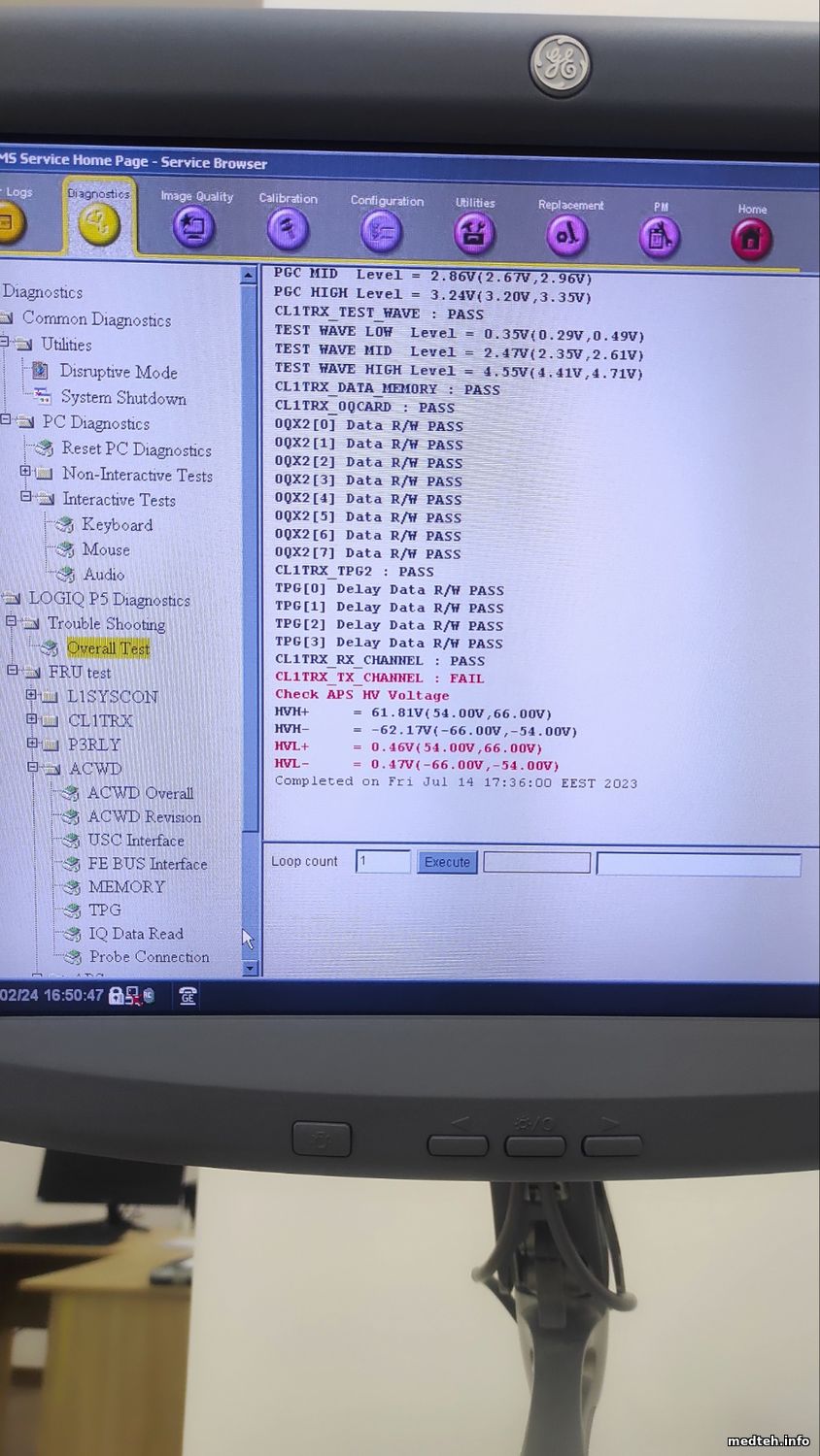

Доброго дня Всем!
К нам привезли УЗИ аппарата GE Logiq P5. Врач пожаловался, что режим Доплера CF не работает, не отображается цветной кровоток. После запуска диагностики в штатном сервис браузере в итоге такая картина по питанию:
HVL + = 0.46V (54.00V , 66 .00V);
HVL - = 0.47V (-66.00V , -54.00V).
Добравшись к БП, и сняв крышку, мы не обнаружили блока по линии HVL. Должно ли так быть?

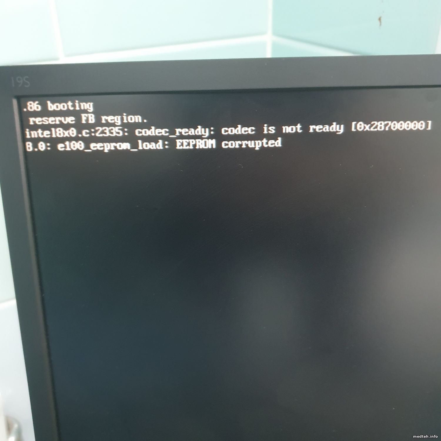

На родной монитор выводит сообщение NOT CONNECTED.
Подключил монитор к VGA, картинка выводится, но при загрузке виснет.
Диск посыпался, снял с него клон, всё равно виснет, в разных местах, иногда на загрузке системы, иногда на загрузке приложения.
Попытался загрузиться с диска Base SW, выдаёт ошибку (см. фото).
Есть у кого-нибудь живой образ жёсткого диска на Logiq Р5?
Проблема не только в диске?
Заранее спасибо!
