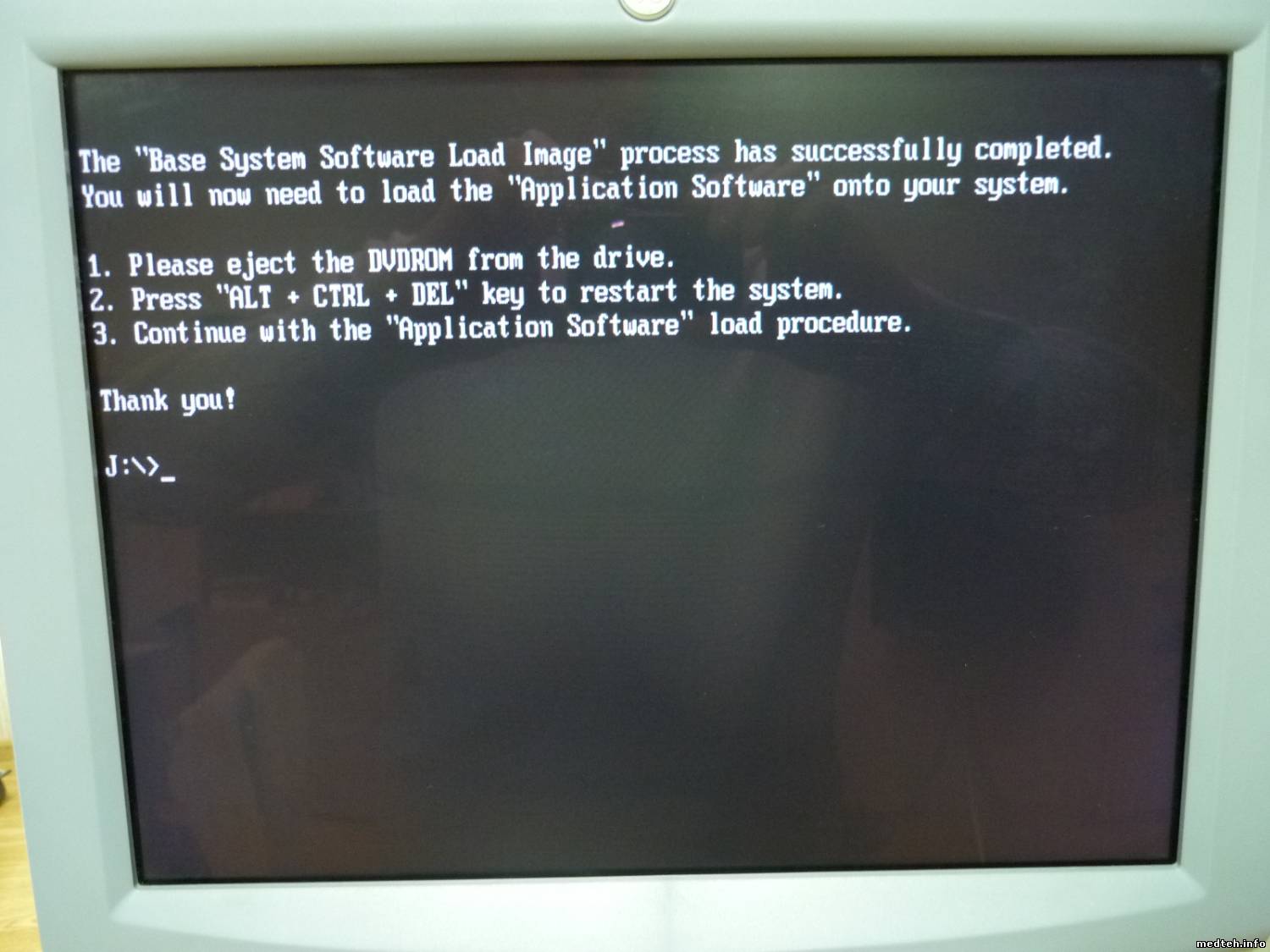

SenergyДата: Вторник, 24.Дек.2013, 14:28 | Сообщение # 41
У вас сообщений: 196
Инженер по сервису
Доброго времени суток!!!

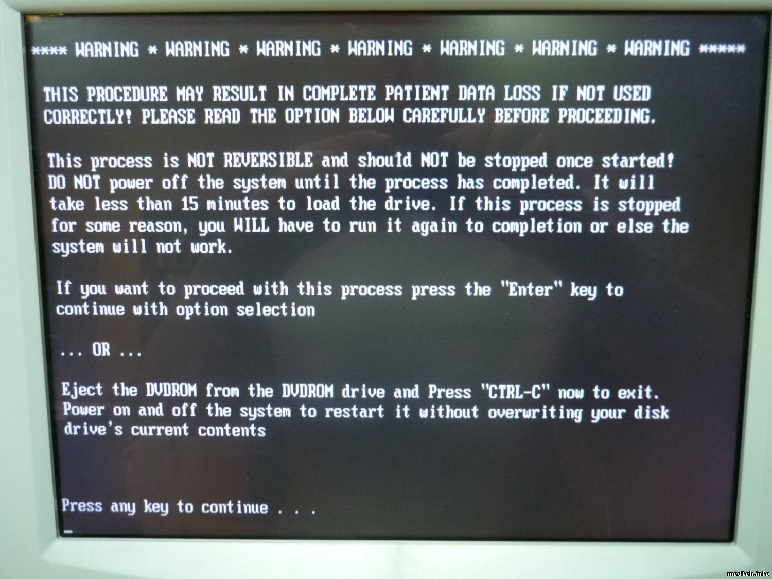

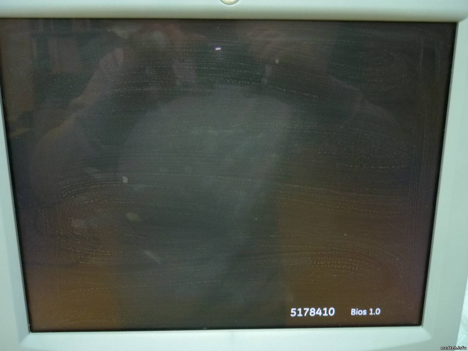

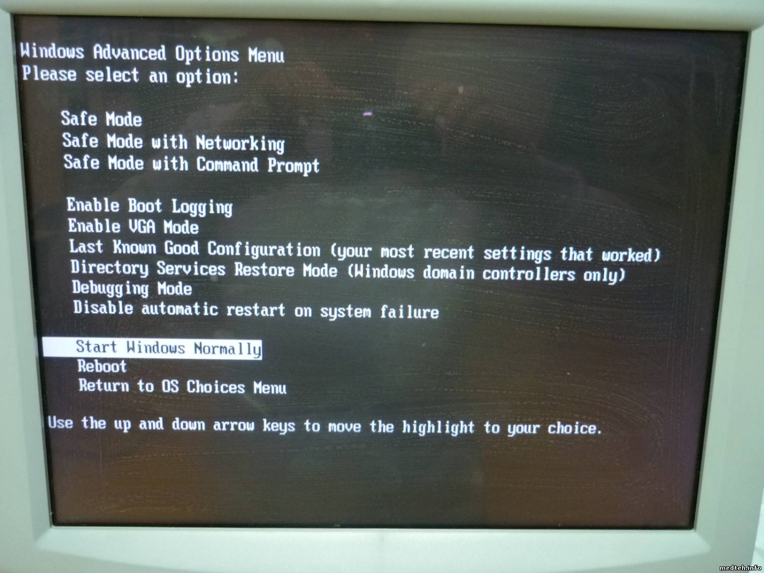

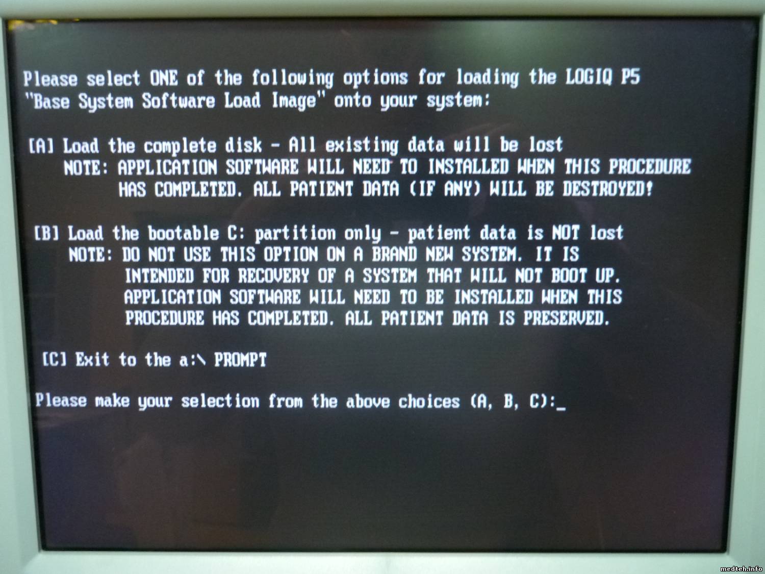

Появилась ОСТРЕЙШАЯ необходимость в загрузочных дисках. СЛЕТЕЛО всё!!! Хард диск вроде живой - проверял. При включении и загрузки выходит чёрное поле и ВСЁ тут = кирдык!!! Просит ввести пароль - КАКОЙ, я не знаю!!! Если знаете пароль - напишите...
Пожалуйста, скиньте ссылочку на закачку образов диска!!! Оч надо!!! Я в medtehinfo под senergy обзываюсь!!!
При вызове F8 выдаёт список - выбираю ДАЖЕ безопасный режим = БЕСТОЛКУ!!! ПОМОГИТЕ
SenergyДата: Четверг, 26.Дек.2013, 10:08 | Сообщение # 42
Инженер по сервису
Уважаемые мед. инженеры!!! Дисков в комплекте НЕТ (под правой крышкой). Образов НЕТ. Выложите пожалуйста 2 образа... Бескрайне буду Вам признателен... До нового года осталось мало времени, а по контракту мы должны его сделать в 2013г. НУЖНЫ ОБРАЗЫ!!!!!!!!!!! HELP!!!!!

DenkotДата: Пятница, 27.Дек.2013, 12:58 | Сообщение # 47
Торрент-файл на первый диск Base SW здесь
(спутники всякие качать не надо, это майл прикрепляет)
Если никого нет на раздаче - стучите в личку
Ссылка на второй диск (AppSW)
SenergyДата: Понедельник, 30.Дек.2013, 08:49 | Сообщение # 48
Инженер по сервису
Я всё скачал братцы - щазз ставить буду!!! ;-)

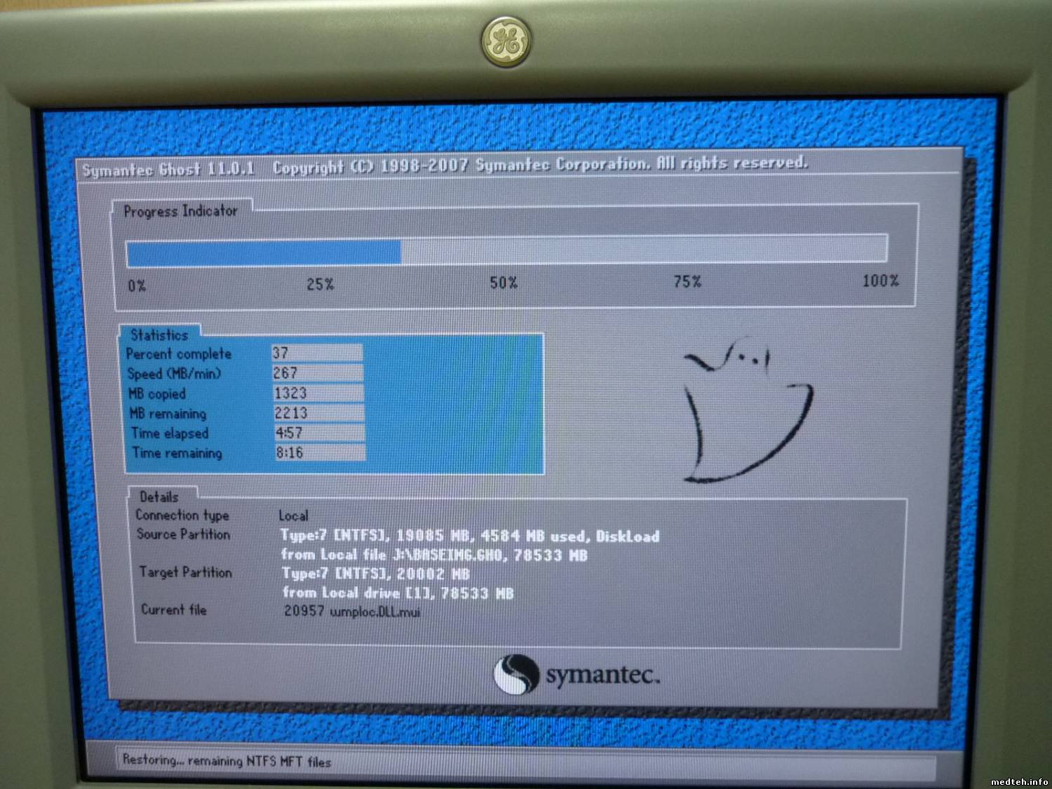

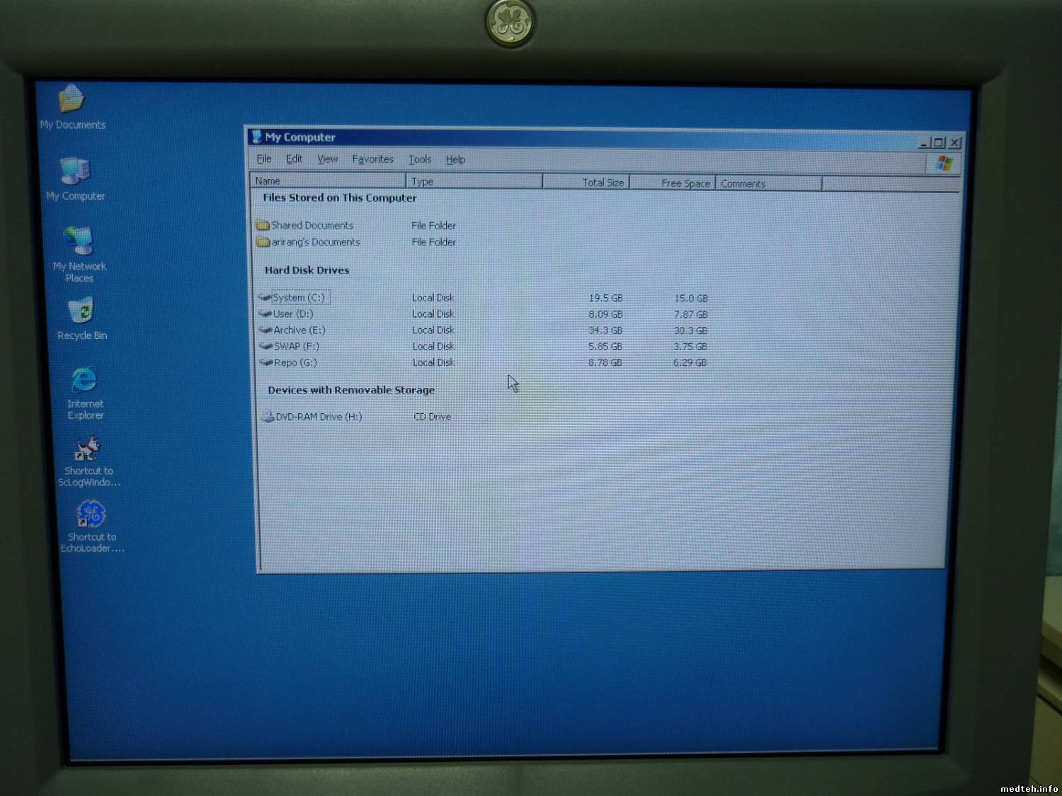

Загрузилось- не понятно?! При перезагрузке вышел раб.стол винды. Не ставился 2 диск Application Software вообще. Bat_ничек с него запустился (как то ооочень быстро) и всё!!!??? Не понятно. При запуске ехе_шников: Shortout to EchoLoader.... выходит об ошибке = типа для запуска нужен ScCommon.dll, последующий перезапуск решит проблему. Перезапускал - проблема не решилась. Что дальше делать? unknown
DenkotДата: Понедельник, 30.Дек.2013, 16:50 | Сообщение # 51
грузим первый диск.
должен выйти рабочий стол винды
закладываем второй диск
вручную запускаем Loadsoftware.bat
должно открыться окошко командной строки
в процессе установка останавливается в двух местах для ответа пользователя на вопросы:
- что ставим, P5 или A5
- выбор региона (Европа)
что из этого было не так?
скрины с ошибками в студию
никаких шорткатов на Эхолоадер запускать не нужно
после штатной установки второго диска должен перезагрузиться в рабочее состояние
SenergyДата: Понедельник, 30.Дек.2013, 16:51 | Сообщение # 52
Инженер по сервису

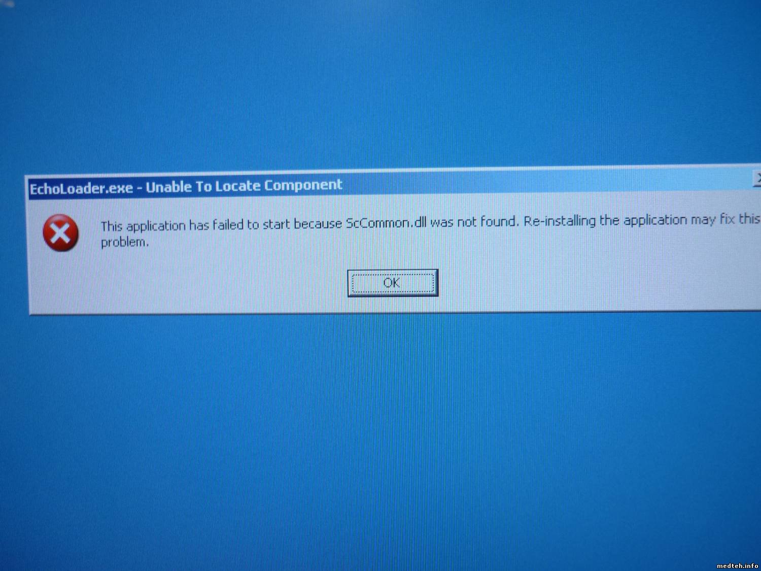

Загрузка в фото:
8704622.jpg (163.8 Kb) · 1887916.jpg (158.4 Kb) · 7856507.jpg (198.9 Kb) · 9163570.jpg (109.5 Kb) · 6574065.jpg (165.2 Kb) · 9382783.jpg (186.5 Kb)

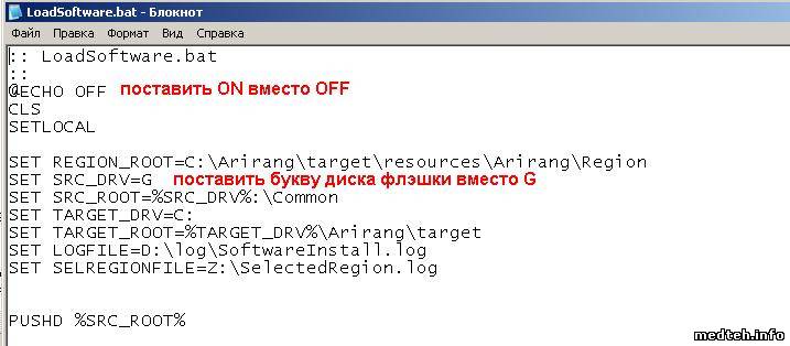

DenkotДата: Понедельник, 30.Дек.2013, 17:50 | Сообщение # 53
Цитата Senergy ()
Загрузка в фото:
в этих фото не видно что произошло после запуска Loadsoftware.bat с диска AppSW
никакой ScCommon этому батнику не нужен, почитайте код - 90% батника это распаковщик, который минут десять только архив с софтом и ресурсами разворачивает, да делает установку Questra, Apache, InSite
Если распаковки не происходит - что-то идет не так, надо добиваться штатного развертывания.
как вариант - включите в батнике Echo, измените sourcedrive на букву флэшки и экспериментируйте с флэшки, чтобы новую болванку каждый раз не прожигать
Кстати, обратите внимание - у вас на скрине сиди-привод стоит H, а в скрипте сорцдрайв стоит G
приведите букву диска в соответствие (Мой компьютер - Управление дисками) и попробуйте еще раз
короче, переменная SRC_DRV должна указывать на диск, с которого вы ставите
что это будет - флэшка или болванка - неважно, главное чтоб совпадало
SenergyДата: Вторник, 31.Дек.2013, 16:43 | Сообщение # 54
Инженер по сервису
Ребята!!! ВСЕМ большой инженерный респект!!! drinks ВСЁ получилось и всё пошло, УЗИ отдали - всё супер!!! Тему можно закрывать (наверное)... drinks В новый год выпью за Ваше здравие!!! drinks

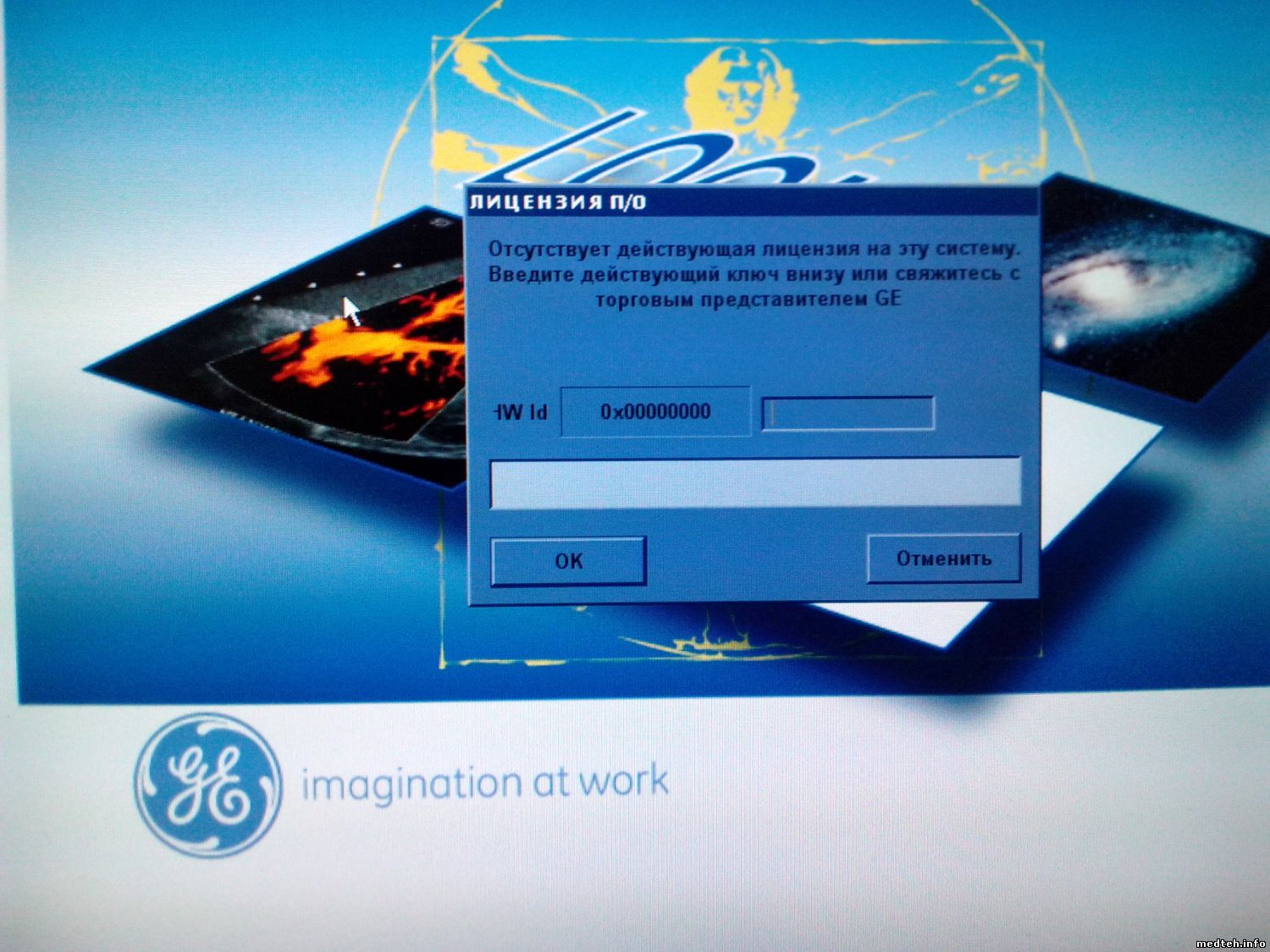

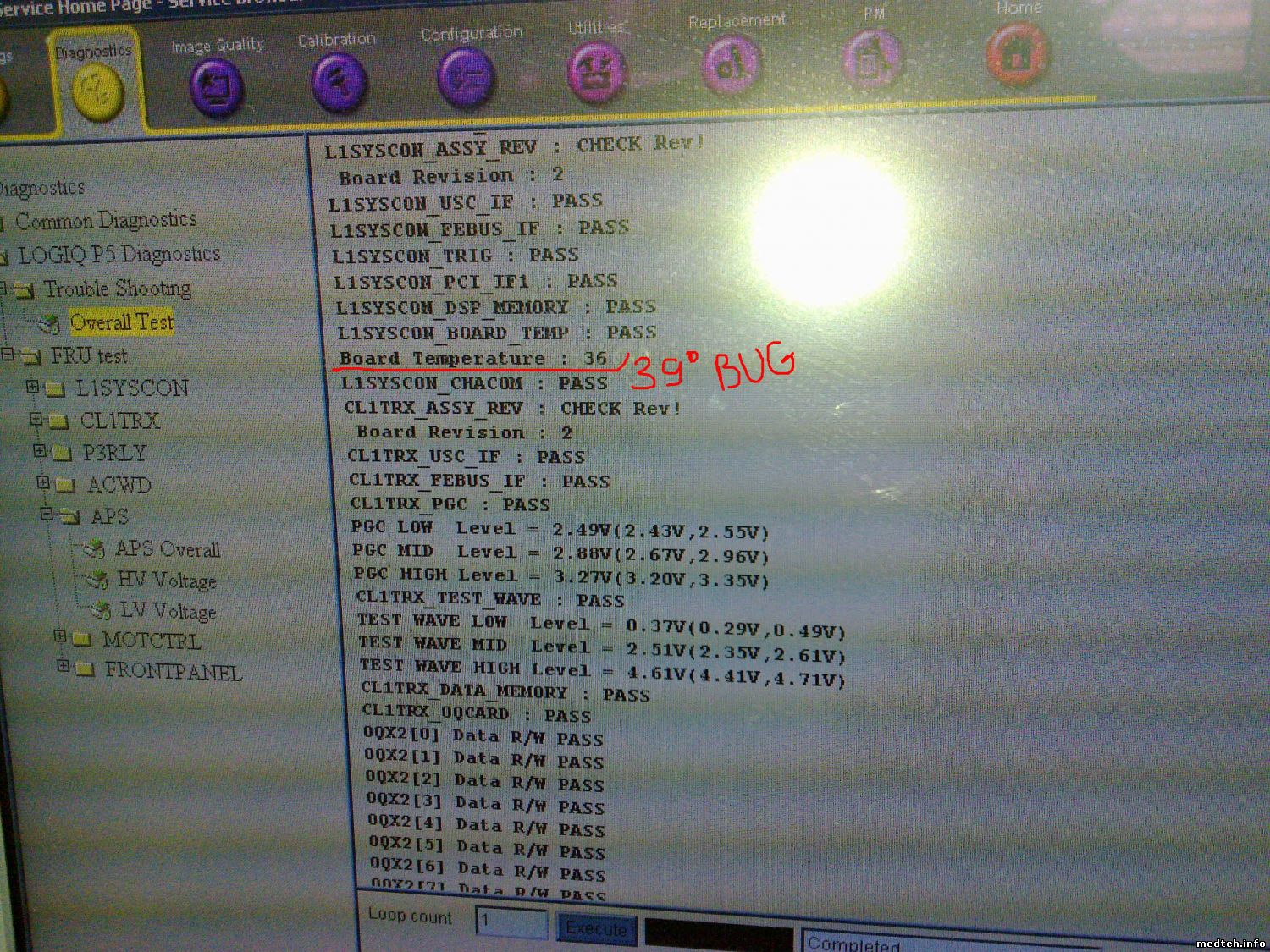

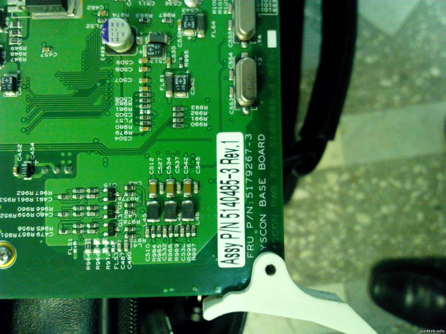

Добрый ВСЕМ день!!! Нарисовался такой аппаратик. По форуму смотрел похожей неисправности не нашёл. В самом начале загрузки программы (четыре "кубика" в строке загрузки) появляется окно с требованием ввести ключ лицензии. Ключа нет. На этом всё виснет. Данная "неисправность" возникла при очередном включении, как обычно.... Приезжал техник из "GE" помарковал с аппаратом через нубук, сказал, что неисправна BASE BOARD, необходима замена. И соответствующий СЧЁТ на оплату....
Проверка HDD ошибок не выявила, "донора" под рукой нет... Может кто сталкивался с подобным? Просто у больницы ТАКОЙ суммы нет, проще в очередь встать на новый аппарат, но это сами знаете КАК долго...
Сообщение отредактировал Myatrick - Среда, 09.Апр.2014, 09:49

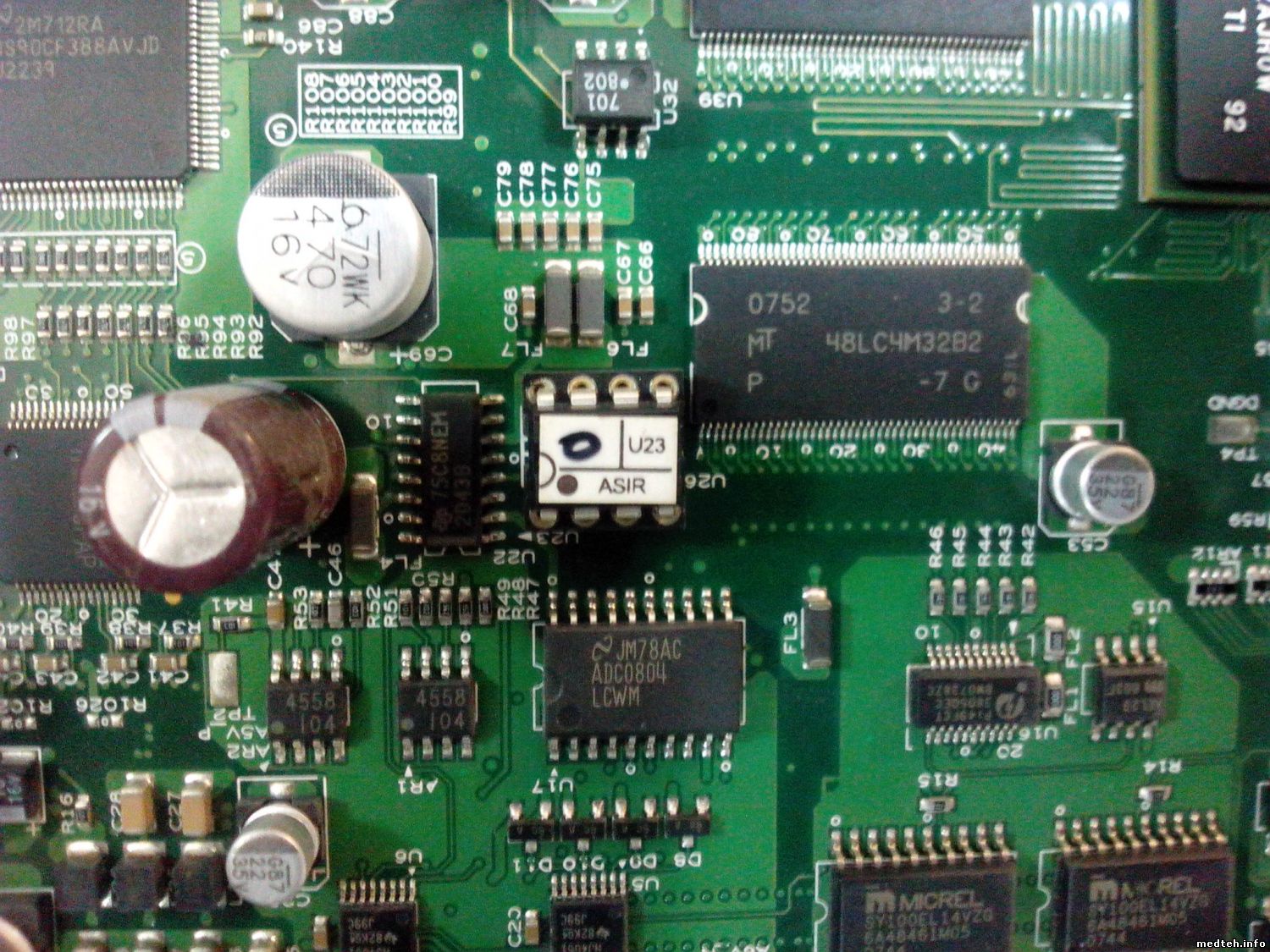

DenkotДата: Вторник, 15.Апр.2014, 15:54 | Сообщение # 57
все может быть, отсюда не видно.
про ключ - схема такая:
1) на плате SYSCON стоит в постельке маленькая беленькая микрушка, называется ASIC, если не ошибаюсь.
2) софт читает с ASIC серийный номер аппарата.
3) софт сличает программный ключ опций с серийником.
Итого, ключ лицензии этот аппарат может попросить в случаях:
1) не исправна/не читается ASIC
2) не исправно что-то на плате SYSCON, что не дает прочитать ASIC
3) аппарат забыл ключ лицензии
Как проверить: в запросе ключа лицензии поискать серийный или хардварный номер. он должен совпадать с номером на шильдике аппарата. если он нулевой - ASIC не прочитался. Если он ненулевой и не 12345SM и не абракадабренный - то ASIC прочитался, смотрите что там с программным ключом.
MyatrickДата: Четверг, 17.Апр.2014, 08:22 | Сообщение # 58
У вас сообщений: 29
инженер-электроник
Кемерово
В табличке выскакивают нолики...
Микраху вынимал, при загрузке нового ничего не отобразилось. Можно ли в ней "порыться"?
MyatrickДата: Четверг, 17.Апр.2014, 08:26 | Сообщение # 59
У вас сообщений: 29
инженер-электроник
Кемерово
Т.Е. неисправность может оказаться и в САМОЙ плате SYSCON и в том, что микраха ASIC сдохла?
Где бы ещё ключ лицензии "вспомнить"?
Сообщение отредактировал Myatrick - Четверг, 17.Апр.2014, 08:27
DenkotДата: Четверг, 17.Апр.2014, 08:31 | Сообщение # 60
точно, ASIR а не ASIC, я ошибся
если в табличке нолики - значит HWiD не прочитан, штатный ключ не подойдет
не прочитан он может быть по следующим причинам:
1) сдохла ASIR
2) слетел драйвер, железо исправно, затык чисто программный
3) слетело что-то в плате SYSCON
Как проверить ASIR: по идее, в системе есть утилитка для работы с ней, чтения и даже перепрошивки. Но чтобы до нее добраться надо выйти в систему. Да еще доступ к прошивке может быть под паролем, а может и нет - я не помню, честно, давно не ковырялся. Если есть подобный аппарат то можно поменять ASIRы местами и посмотреть, поменяются ли серийники (должны). При любых манипуляциях с ней нужно соблюдать правила электростатической безопасности и внимательно смотреть установку по порядку ног (не поставить микрушку наоборот, смотреть на ее ключ).
Как проверить работу драйвера - а хз. Надо ковыряться в софте. Иногда бывает проще переустановить все целиком, соблюдая обычные предосторожности - забэкапив ключи, настройки, важных пациентов и тд.
Как покопаться в ASIR без аппарата - я не знаю что там за микрушка. Если вы аккуратно отклеите с нее наклейку, там может быть маркировка микросхемы - ищите по марке даташит и там читайте, как с ней общаться.
DenkotДата: Четверг, 17.Апр.2014, 08:53 | Сообщение # 61
Удаленно мало что можно сказать.
Чисто верояностно - дохнет это все довольно редко, особенно ASIR - ни разу в жизни не менял ее по неисправности.
Как вариант - можно снять хард с аппарата, почитать его на компе - на диске D есть и логи (посмотреть чем отличаются последние рабочие запуски от нерабочих), и ключ лицензии там же.

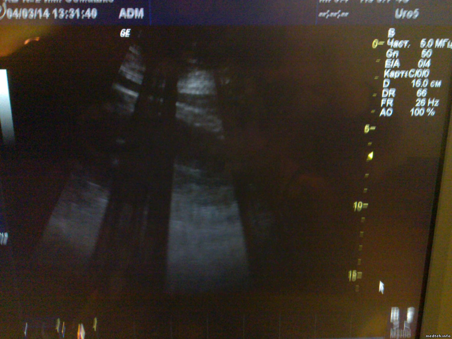

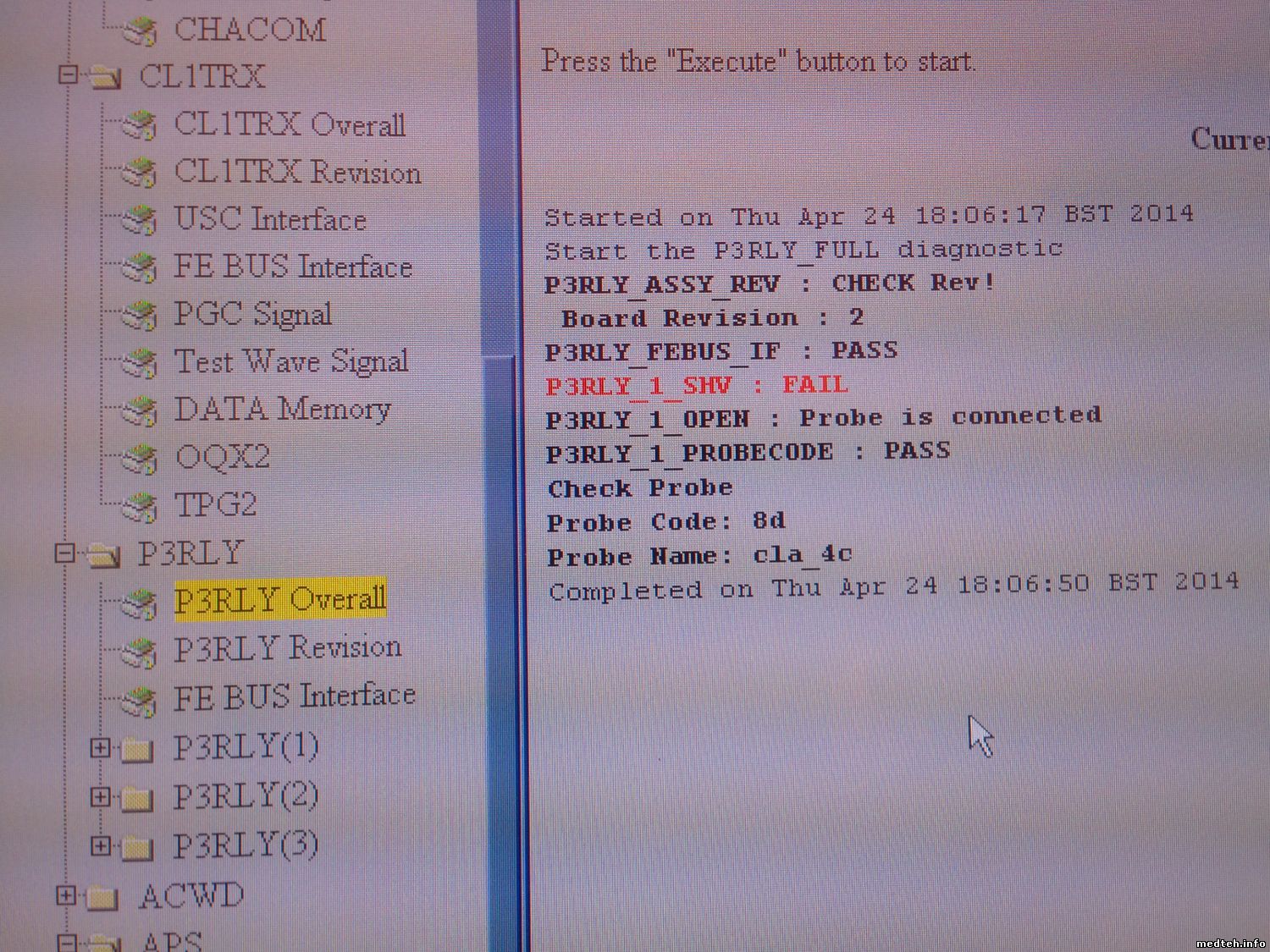

smarchocДата: Вторник, 20.Май.2014, 10:45 | Сообщение # 63
инженер медицинской техники
Орел

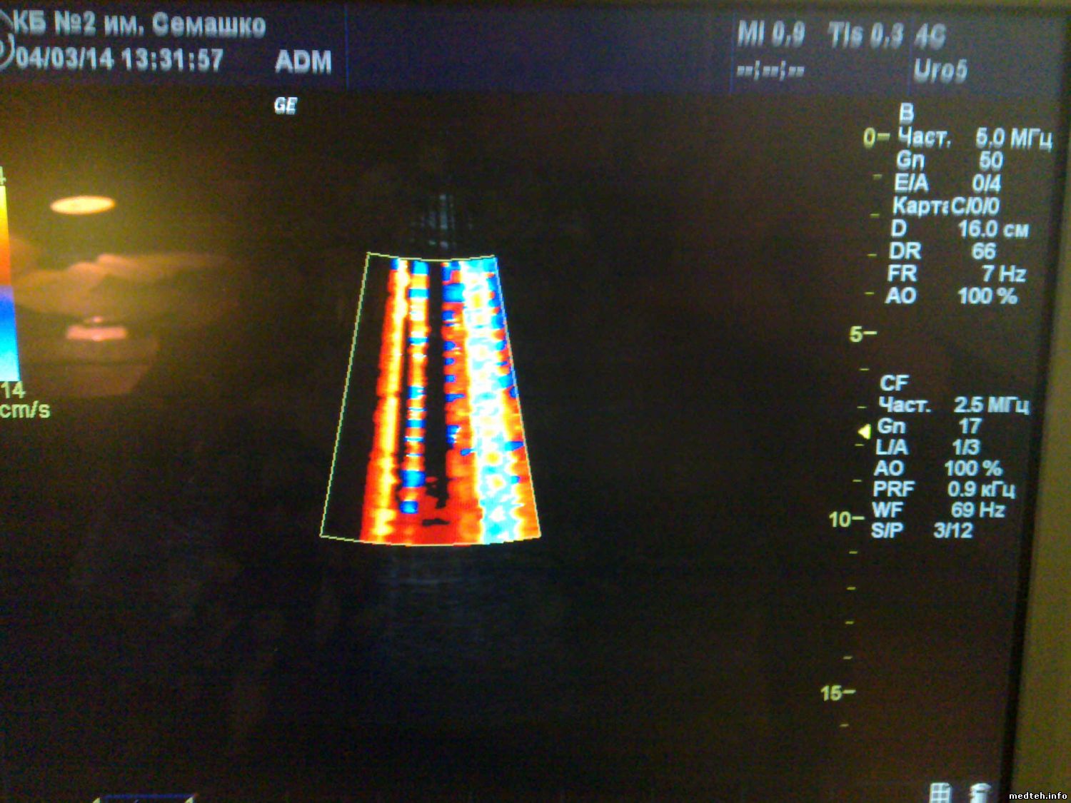

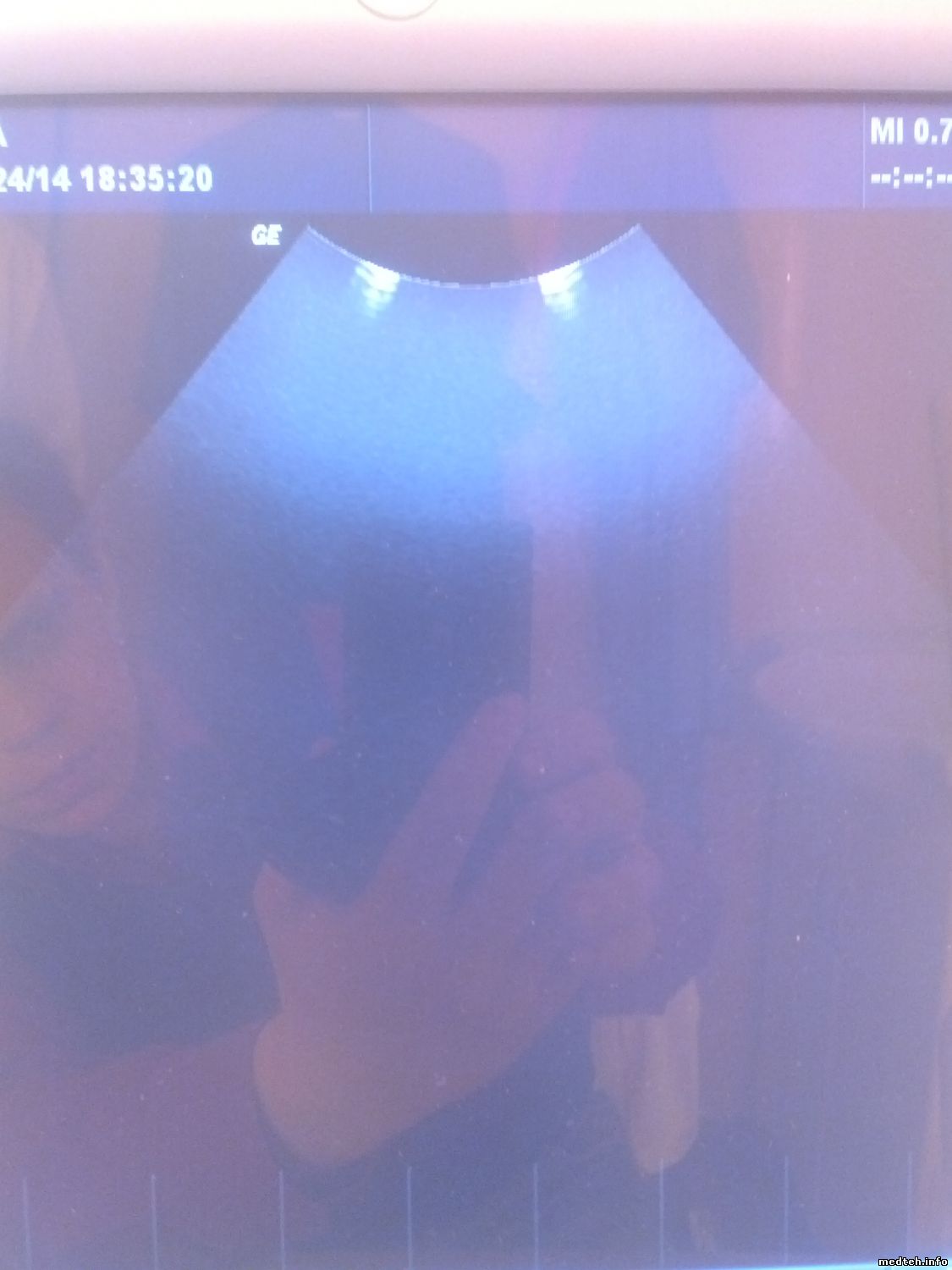

Здравствуйте. Проблемы с аппаратом начались с того, что он перестал правильно выключаться. При завершении работы компьютер выключался, а из корпуса аппарата раздавались щелчки (как позже выяснили вышло из строя реле блока питания), которые не прекращались до отключения питания. Затем пропало изображение с датчиков (фото прилагаю). Вернее два сектора сканирования, расположенных симметрично от центральной оси, отображаются а в остальном черный экран. Этот артефакт пропадал после нескольких переключений с датчика на датчик, сейчас уже нечего не помогает. Приехал к нам специалист на диагностику, приговорил жесткий диск, сказал нужно ПО переставить, но так как нету кодов делать это он отказался, сославшись на то, что аппарат работать не будет. Нашли коды, переставили ПО, нечего не изменилось. Сканирование системы выдает две ошибки (фото прилагаю). Подскажите в чем может быть проблема и можно ли её вылечить без инженеров из GE?
DenkotДата: Вторник, 20.Май.2014, 13:29 | Сообщение # 64
была у меня очень похожая проблема
тоже Р5, тоже полетело питание и потащило за собой ключи HV20220 на плате портов
покупал здесь, менял ручками, вылетевшие ключи определял пальцем - они ощутимо грелись
поэтому советую сделать так:
1) снять переднюю панель (для этого придется раздеть все панели)
2) снять металлическую крышку платы портов
3) запустить аппарат с датчиком, получить артефакты вживую, фриз не нажимать
4) аккуратно потрогать корпуса ключей, поискать горячие
в моем случае, когда трогал горячий ключ и ключ остывал (от пальца), артефакт пропадал на глазах.
это помогло выявить неисправные
к сожалению, часть ключей находится сзади платы и их вы не потрогаете.
тут уж как повезет. ну, можно датчик температуры засунуть на крайняк.
конечно, в вашем случае я могу ошибаться и могут быть не ключи а что-то другое.
(вид артефактов у вас отличается от моего)
но опять же по тестам у вас нет SHV на плате портов (оно идет как раз туды)
так что я бы глянул все-таки на вашем месте :)
и блок питания, если не ремонтировали, у вас скорее всего тоже дохнет
smarchocДата: Вторник, 20.Май.2014, 14:55 | Сообщение # 65
Орел
Спасибо. Завтра пойду менять реле, попробую посмотреть ключи. Ещё вопрос. Я так понимаю SHV генерирует импульсный блок питания и он точно исправен, так как остальные тесты проходят нормально. Значит проверять этот блок не имеет смысла?
DenkotДата: Вторник, 20.Май.2014, 15:19 | Сообщение # 66
в Р5 все напряжения генерятся одним блоком APS, там напихано субмодулей на каждое высокое напряжение (низкие и дежурка на основной плате)
все это очень плотно напихано и греется, а кулера в блоке всего два и крошечных.
поэтому через несколько лет эксплуатации дохнут чаще всего электролиты.
если у вас были проблемы по включению-выключению (щелкало реле), то может быть там и остальные субмодули на подходе.
THV и SHV определить легко - они воткнуты в основную плату APS и на плате подписано где что.
Если на блоке APS горят все нужные по режиму светодиоды, то сейчас он работает и тесты, ясное дело, пройдет.
в 2D режиме - должны гореть все кроме одного, в допплере - все
в дежурке - только светодиод LP5
если при щелкании реле мигает LP5 и SHV - плохой знак, дохнет блок
SHV должен зажигаться только после включения, но никак не во время его
это можно увидеть не снимая блок, только крышку

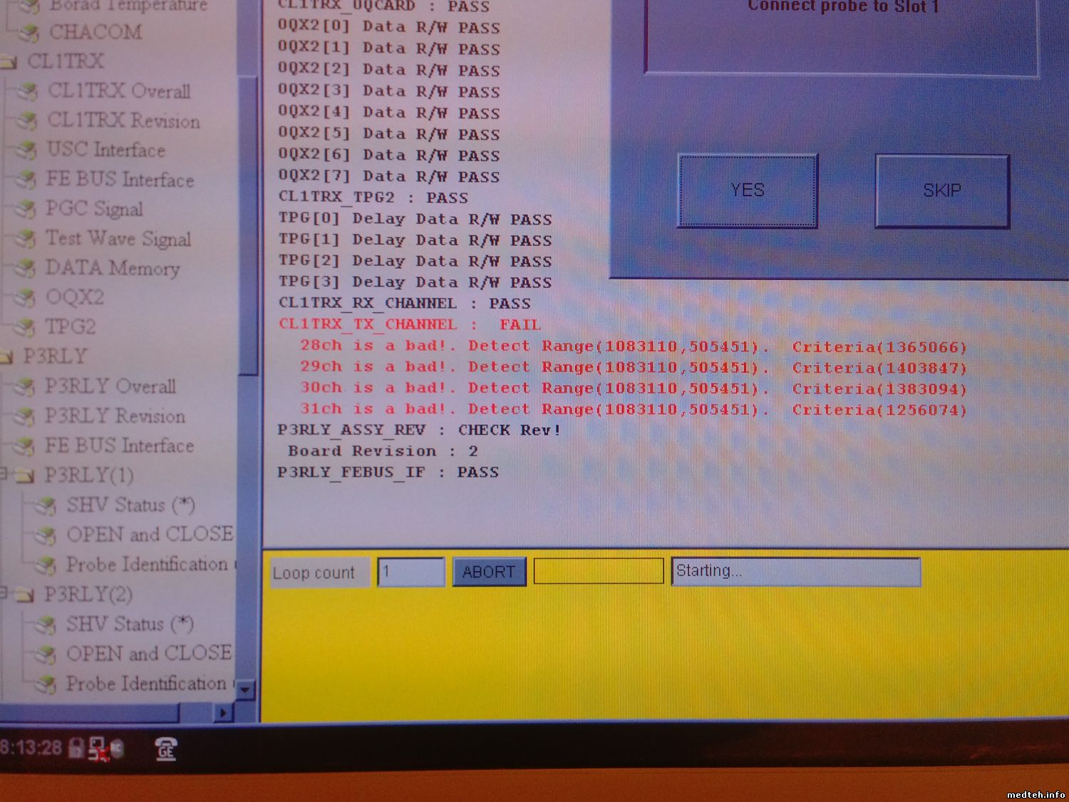

SStasДата: Среда, 21.Май.2014, 14:41 | Сообщение # 67
Ст.Инженер
Уважаемые(особенно Denkot), прошу помощи.
У меня на GE logiq p5 2008 г.в. похожая проблемка.
На изображении пропадает часть каналов (см.фото) на время от 1 до 10 минут, что естественно бесит врачиков.
В результате изысканий было обнаружено, что это происходит при температуре платы =39С (см.фото), при Board Temperature >=40 каналы появляются, а иногда неиспровность не появляется вовсе.
Диагностика показывает везде pass.
Я тоже подозреваю плату портов, но ключи вроде все одинаковой температуры unknown
Видимо какой-то непропай, но где?
Что посоветуете? Спасибо.

DenkotДата: Среда, 21.Май.2014, 15:08 | Сообщение # 68
температурные отвалы всегда тяжело искать
можно посоветовать передергать все платы, включая мост между платой портов и остальными - но это рискованно тем, что плавающий отвал может превратиться в постоянный и каналы пропадут совсем. Т.е. может стать лучше, а может и хуже. Сигнал каналов идет по мосту, материнка (которая позади всех плат и куда все втыкается) используется для питания и управления. Чтобы снять мост надо открутить два винта на нем, ну, вы знаете.
Посмотрим что отпишет smarchoc, может быть будет какая-то новая информация, уж очень похожим образом у вас каналы пропадают
SStasДата: Среда, 21.Май.2014, 16:16 | Сообщение # 69
Ст.Инженер
Да платы дёргал, результата ноль.
ещё на материнке кулер жужжал, я в начале подумал вдруг от вибрации эта пакость - смазал кулер, не помогло biggrin
DenkotДата: Четверг, 22.Май.2014, 00:23 | Сообщение # 70
ну тогда, как вариант, дождаться артефакта и выборочно охлаждать платы, искать где конкретно тепловой отвал (если это он)
smarchocДата: Четверг, 22.Май.2014, 14:42 | Сообщение # 71
Орел
Поменял сегодня реле, с питанием вроде всё нормально. Открыл плату портов, а там один ключ (второй сверху в левом ряду) выгорел так, что ножки на микросхеме отвалились с одной стороны. Напряжения SHV на контрольных точках платы нет. На APS светодиод SHV не горит. Вскрыл APS, внешне всё нормально, перегорел один предохранитель на выходе SHV. Если теоретически с SHV всё в порядке, есть ли шанс что после удаления выгоревшего ключа (у меня HV2201FG) будет нормально работать хоть один из портов?
DenkotДата: Четверг, 22.Май.2014, 15:19 | Сообщение # 72
smarchoc,
Как вариант, можно для проверки аппарат вообще без платы портов запустить.
Я, правда, не помню, подается ли SHV без нее, но попробовать можно.
Если после замены предохранителя светодиод SHV загорится и вольтаж будет в норме, то уже хорошо.
Насчет того, будет ли работать один из портов - скорее всего нет, так как ключи работают по каналам, а не по портам. Будет на всех портах выпадение, но на разных датчиках будет выглядеть по-разному за счет отличий в порядке работы каналов. Тут вариант только менять ключи, и смотреть не полетело ли еще чего на плате, если ключ так сильно выгорел.
SStasДата: Четверг, 22.Май.2014, 18:11 | Сообщение # 73
Ст.Инженер
Denkot
У меня кстати дело точно не в ключах, так как полосы появляются хаотически
Сначала появляется один пробел, потом он расширяется или появляется второй третий, а затем каналы появляются обратно.
В medison была похожая проблема, но там было проще - замена платы PSA (по гарантии).
Пока аппарат в работе, как только больничка согласится отдать его нам на дознание отпишусь.
DenkotДата: Пятница, 23.Май.2014, 00:29 | Сообщение # 74
Да, согласен.
В вашем случае главная задача локализовать проблему хотя бы до уровня платы.
Или у вас есть причины утверждать, что это SYSCON?
По части температурной нагрузки ей, конечно, достается больше других.
Но это слишком хлипкий довод.

ilya123Дата: Четверг, 03.Июл.2014, 11:10 | Сообщение # 77
У вас сообщений: 155
инженер-электроник
Добрый день,коллеги.
Произошла похожая беда с данным аппаратом.
При включении аппарата запускаются вентилляторы,но загрузка не идет,на мониторе
сообщение NOT CONNECTED. Напряжения все есть.Плату процессора снимал,память менял,не помогло.
Вопроос в следующем : есть аппарат Р6, знает ли кто нибудь, совместимы ли у них модули SYSCON ,
можно ли на нем протестировать модуль от Р5 - го ??
netfox777Дата: Понедельник, 07.Июл.2014, 00:50 | Сообщение # 78
Коллеги, вариантов два.
В первом случае проблема решается заменой батарейки и сбросом cmos. Вылечил уже несколько аппаратов. Как проделать эту процедуру? Я купил плату расширения для интегрированного пк и делаю всё с помощью неё) Может есть способ проще, тогда решение в студию).
Второй случай - комп мёртв. Диагностируется тоже с помощью платы расширения).
