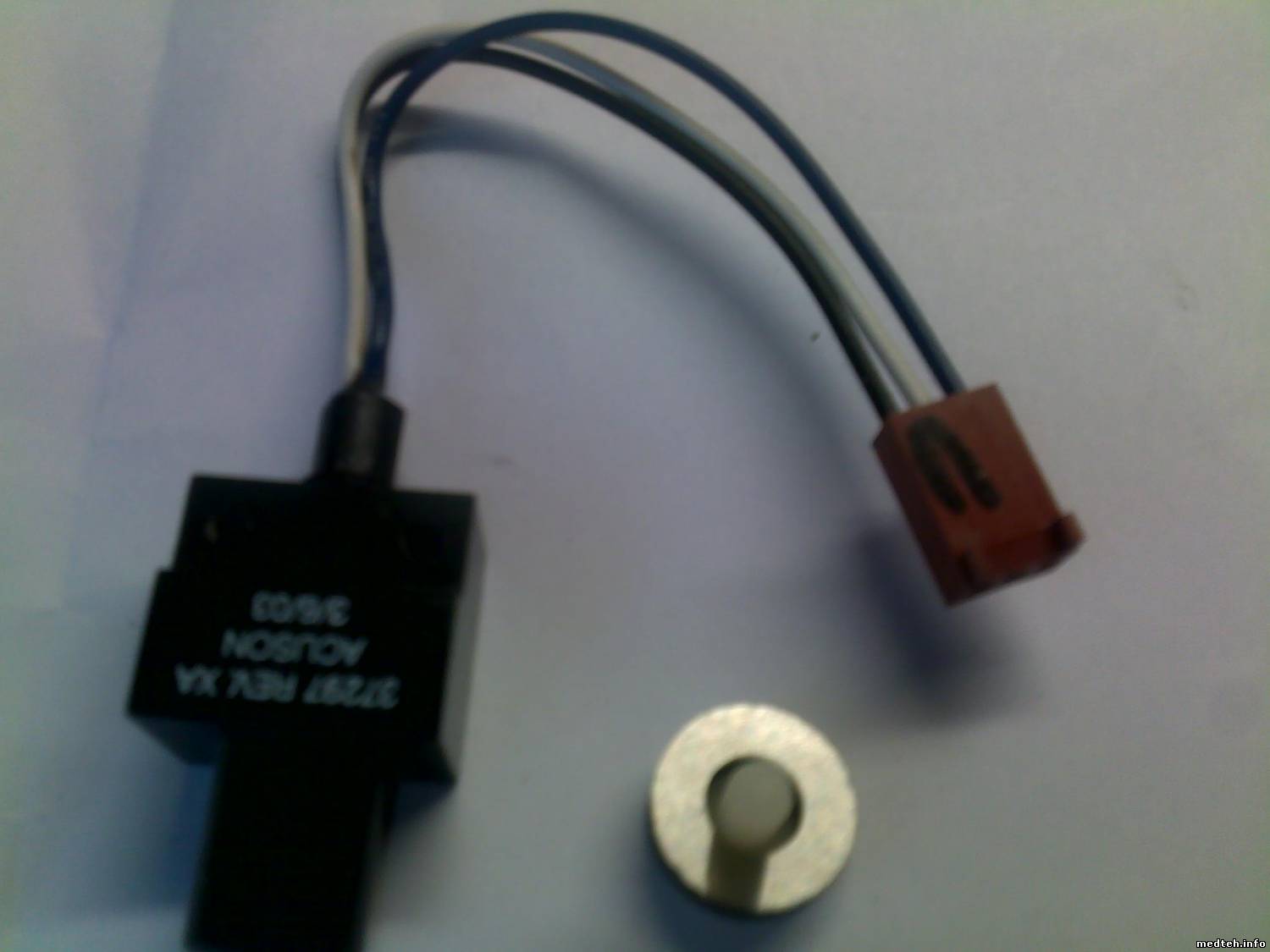

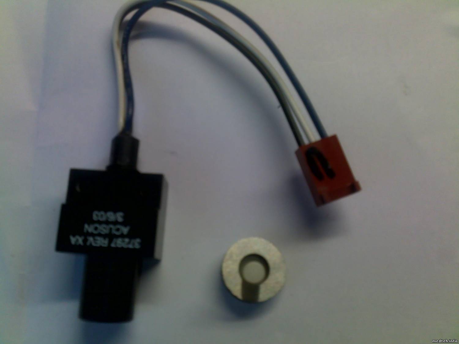

msssДата: Понедельник, 07.Янв.2013, 03:02 | Сообщение # 23
У вас сообщений: 244
ремонт узи .
киев
Добрый день....
Попался снова такой аппарат ....
Но версия софта ПО 12.212.....
У аппарата уже не один ключ как у ПО 9.52 ... а два .... бутьте осторожнее... чуть не нарвался...
Хорошо помогла микро видеокамера , так чтобы не повредить магнитные микрики у аппарата.....
Выкладыаю ФОТО микриков , не бойnесь етого апарата , просто до не возможности .....................
Аппарат очень сложный ,но и очень простой ели разобраться.....

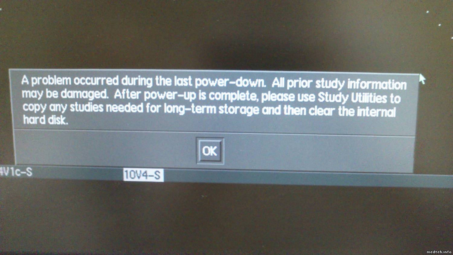

ilya123Дата: Четверг, 28.Мар.2013, 20:02 | Сообщение # 35
У вас сообщений: 155
инженер-электроник
историю проблемы могу рассказать только со слов человека который там был..
началось с того,что система стала подвисать,темный экран и тишина..
врачи решали эту проблему выключением питания..
товарищ ,из лучших побуждений,решил проверить шлейф монитора и снял крышку..
в результате получил такие картинки..
говорил еще что то о том,что греется один из датчиков..
Сообщение отредактировал ilya123 - Четверг, 28.Мар.2013, 20:07

adidasДата: Четверг, 28.Мар.2013, 21:08 | Сообщение # 37
У вас сообщений: 276
главный
Средняя Волга
Бекап без основного софта не поможет.Нужен основной софт (определенной версии).
Системы на аппарате одна или две, в зависимости от конфигурации. (линукс и винда, или один линукс)
Для установки потребуется сервисный пароль.
Ошибка 1417757.jpg ? Она не влияет на работу системы. По моему уже все уже загрузилось :) Дальше что? (после нажатия на ОК)

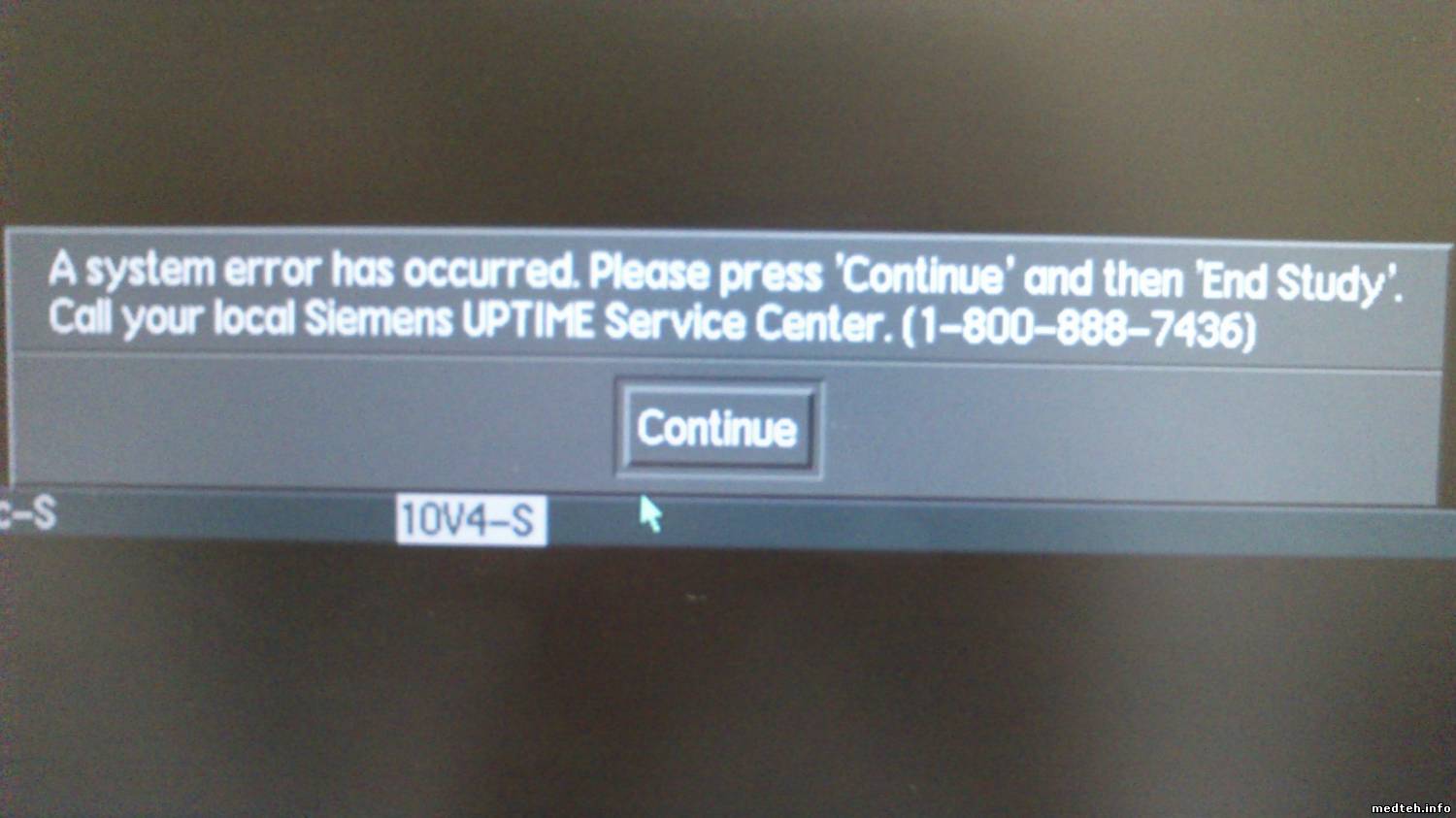

ilya123Дата: Пятница, 29.Мар.2013, 16:45 | Сообщение # 38
инженер-электроник
дальше, открывается обычное узишное окно, только ни чего не работает,любая попытка каких то
действий,вызывает появление первого окна с просьбой сохранить данные,затем опять окно с рекомендацией
позвонить по телефону.. и так по кругу..
да , и сегодня узнал точно,что греется датчик,который в этот момент подключен..
adidasДата: Воскресенье, 31.Мар.2013, 19:02 | Сообщение # 39
главный
Средняя Волга
1.Если все загружается, то это уже никак не ошибка софта :)
2.Датчики в процессе работы греются - это нормально.
Почему-то мне кажется, что сработали защитные микрики. Ктото залез, куда не надо.
Ищите пароль. В данном случае, мне кажется, без него делать нечего.
ilya123Дата: Понедельник, 01.Апр.2013, 00:03 | Сообщение # 40
инженер-электроник
adidas, полностью с тобой согласен, греются,это нормально,пока врачи не начинают обращать на это внимание...
тут уже надо смотреть...защита сработала, тоже совершенно верно..снимали крышки,после этого все и началось..
только ведь ,собака ,не просит ввести пароль,предлагает позвонить официалам...
так что пока думаю нужно почитать сервисники,может еще не все потеряно...
