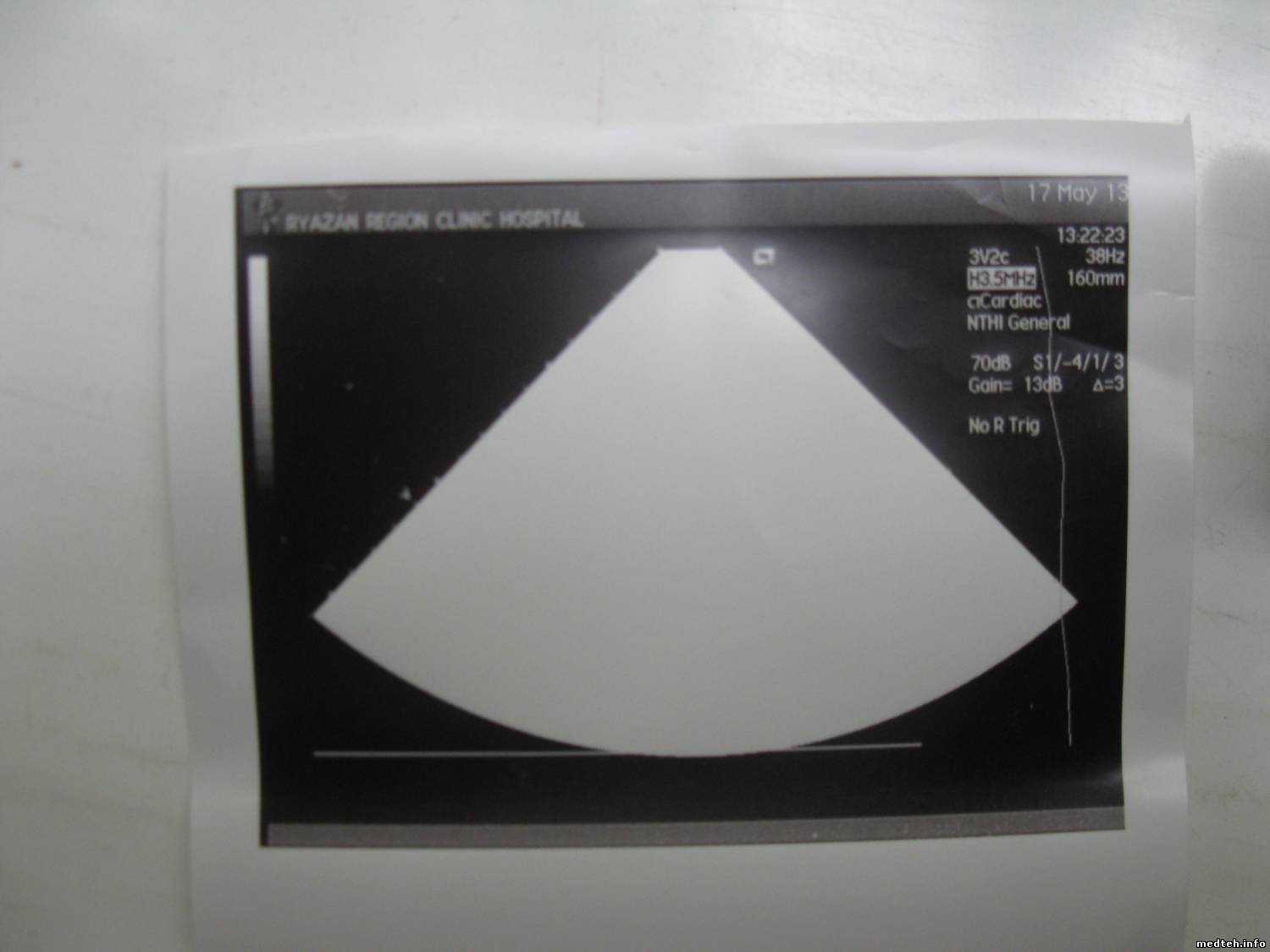

Здраствуйте!
Попался аппарат с такой проблемой.
В секторе нет информации. Он пустой-ярко белый. При этом остальная информация на мониторе осталась.Сообщений об ошибках нет.
Аппарат видит датчики, пишит какой активирован. Датчики можно перключать. Эффект тот же самый.
Если попробовать просмотреть сохранненые картинки на ж.д то в первый момент выскакивает тот -же пустой сектор а потом сообщение на темном экране: Frame corrupted. Аналогично с пациентами записанными на М.О.
Раньше при включении видеомагнитофона можно было просмотреть обучающий фильм для студентов. Теперь при включении
появляется однотонный зеленоватый экран.
Пробовали Hardware Diagnostics. Аппрарат погонял тест, позажигал экран разными цветами и т.п. Потом написал тест не прошел -вызывай сервис. Что-то можно посмотреть дальше без сервисного ключа-?

Данные по аппарату:
Sequoia 512-Cardiac Option
Ser. Number 67601
Software version 10.13
В файле фотография сделанная со снимка принтера Sony
В секторе нет сигнала.
На следующей неделе сделаю с экрана для разных ситуаций. (Там мешала кадровая развертка сделать снимки)

Такой версии аппарата не попадалось , это не софт 100% ....
Плата пульсора приказала долго жыть , можно сделать без
замены платы, там в аппарате плат пульсора стоит две штуки ,
нужно сначало сделать диагностику какая вышла из строя , а
потом и делать ремонт , хотя может и плата TI там стоят высоковольтные
ключи, нужно смотреть , но не софт на SCSI винчестере , нужно сделать
копию винчестера а потом и ремонтировать........................................

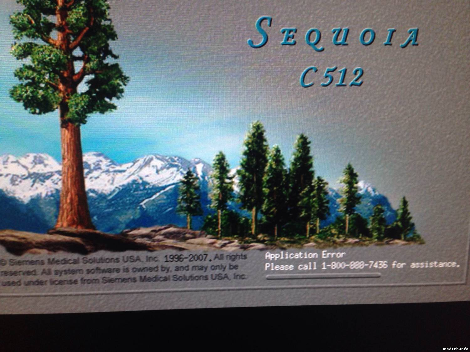

SergДата: Понедельник, 18.Ноя.2013, 07:26 | Сообщение # 59
Всем доброго дня!
Имеем такой аппарат, имели такие проблемы.
Если все так, как на рис. 3668017.jpg(84Kb) · 1417757.jpg, то надо выполнить то, что написано, а именно:
1. Access the main SUI menu during power on.
Simultaneously press the S key and hold the MULTIHZ key in the up
position, power on the system, and continue holding the hard keys
for five seconds.
2. Войти в Study Utilities и выполнить (обязательно !) копирование всех исследований на CD-R или CD-RW.
3. Очистить жесткий диск.
Все должно заработать.
Если не так, как на рис. 3668017.jpg(84Kb) · 1417757.jpg, то заходим в main SUI menu и смотрим серийный номер аппарата, ежели - unknown, тогда к официалам за восстановлением софта.

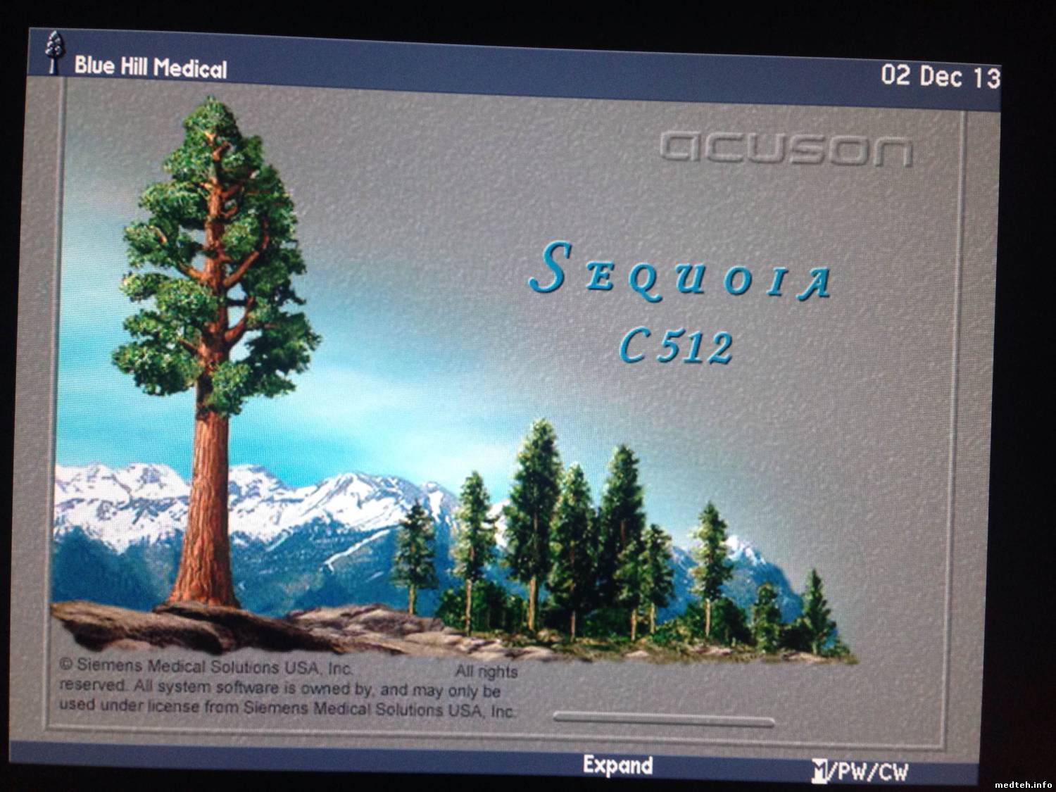

max_rogovДата: Среда, 04.Дек.2013, 12:11 | Сообщение # 60
Армения
Ереван
Доброго всем времени суток!
Такая проблема - аппарат вначале при загрузке выкидывал такую вот надпись
Со временем это стало проявляться все чаще и чаще.
И наконец, сейчас наглухо зависает на таком экране
Грешу на винч. Стоит 80Gb SCSI. Для начала на всякий случай поменял шлейф, результат не изменился.
На винте несколько разделов Линукс - в общей сложности занято примерно 14Гб. Решил клонировать на 20Гб (другого винта не нашел). После клона "новый" винт вообще не грузится... (надо бы поковырятся в настройках при клонировании - пока руки не дошли)
Хотел спросить у уважаемой аудитории - кто нибудь сталкивался с таким дефектом и как его лечить.

Цитата max_rogov ()
Грешу на винч.
Очень похоже.
Здесь есть сложности.Как показывает опыт, клонировать с помощью Акрониса не удаётся. Только под Ghostom, и на отдельно собраном компе, в котором Виндой и не пахнет, с Live CD.Размер винта в оригинале 4Гб, так что на какой клонировать не играет роли, лишь бы его видела система.

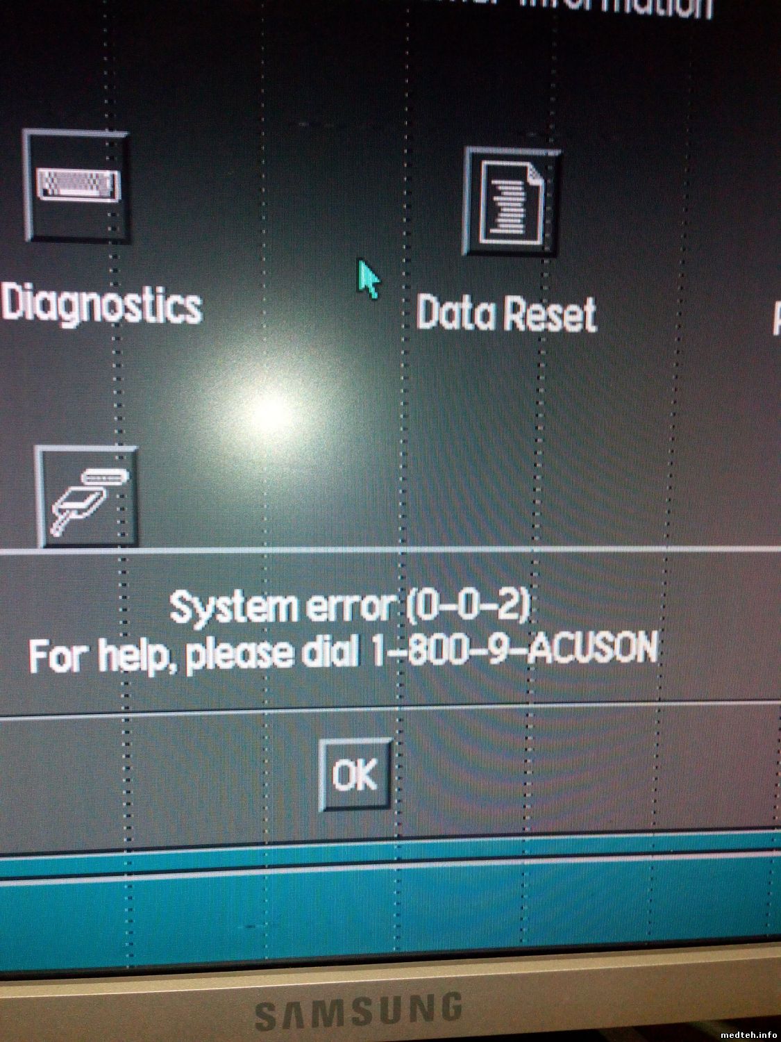

Аппарат выдает вот такую ошибку system error (0-0-2).
Может кто нибудь сталкивался и может подсказать что является причиной данной ошибки.
В какой момент он её выдаёт?
alekspopov161Дата: Пятница, 31.Окт.2014, 13:37 | Сообщение # 75
Программист
Гуково
Во время загрузки системы, на несколько секунд зависает процесс в процентах и переходит в это меню что на картинке. Если получится сегодня выложу видео как это происходит.

alekspopov161Дата: Среда, 05.Ноя.2014, 11:26 | Сообщение # 77
Программист
Гуково
Клавиатура рабочая мышка тоже проверили тестами в меню. Видео запуска https://www.dropbox.com/sh/l330cq9026c8dab/AAD61TutfIdH4IHc-UClRFqpa?dl=0
olko13Дата: Среда, 05.Ноя.2014, 21:37 | Сообщение # 78
У вас сообщений: 825
Львов
После процесса "Configuring Development Network..." система проходит тест питания и на этом процессе зависает - копайте БП
derwolfДата: Четверг, 06.Ноя.2014, 14:26 | Сообщение # 79
У вас сообщений: 94
мастер
БП конечно мона пропылесосить - тока на пользу будет, но энто 100 проц не он!
omt-74Дата: Четверг, 06.Ноя.2014, 19:55 | Сообщение # 80
У вас сообщений: 257
alekspopov161, Нажмите MultiHertz + V и включите аппарат, через секунд 10 можно отпустить MultiHertz + V, на экране должен выводиться лог загрузки аппарата, может быть там найдете что-то полезное, можно также лог получить по гипертерминалу.
