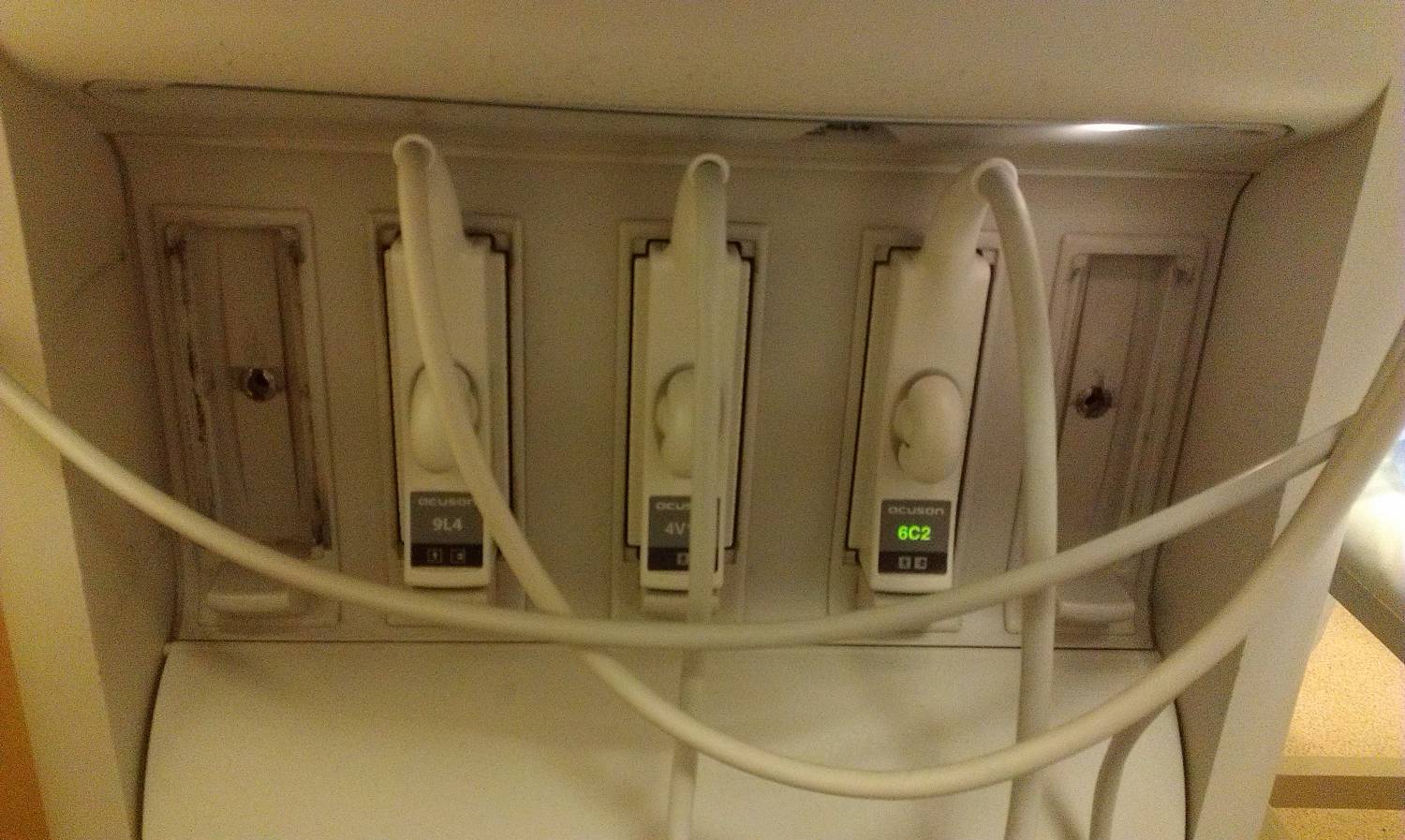

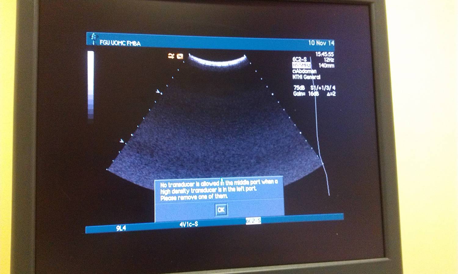

Добрый день! Помогите, пожалуйста, разобраться!
Проблема с датчиками на аппарате - 9L4, 4V1, 6C2. Когда подключены все три датчика одновременно, то на мониторе появляется сообщение - "No transducer is allowed in the middle port when a high density transducer is in the left port. Please remove one of them.". Если же вытащить датчик 4V1 (Порт 2), то датчики 9L4 (Порт1) и датчик 6C2 (Порт 3) работают. Также работает комбинация из датчиков 4V1 (Порт 2) и датчик 6C2 (Порт 3) или 4V1 (Порт 2) и датчик 9L4 (Порт3). Врачи говорят, что раньше все работало, но несколько дней назад перестало. Что это может быть?
Marko08Дата: Среда, 12.Ноя.2014, 09:43 | Сообщение # 83
У вас сообщений: 77
service engineer
Kyiv
Shadowcar, возможно, кто-то поменял датчики местами - желательно проверить.
Имеется два типа датчиков и, соответственно, портов по геометрии -
прямоугольник и трапецеидальный.
Или по свойствам = высокоплотный и невысокоплотный.
Ниже возможные комбинации:
ЛЕВЫЙ ПОРТ СРЕДНИЙ ПОРТ ПРАВЫЙ ПОРТ
Невысокоплотный Невысокоплотный Любой
Высокоплотный Ни один Любой
С этого нужно начинать - успехов!

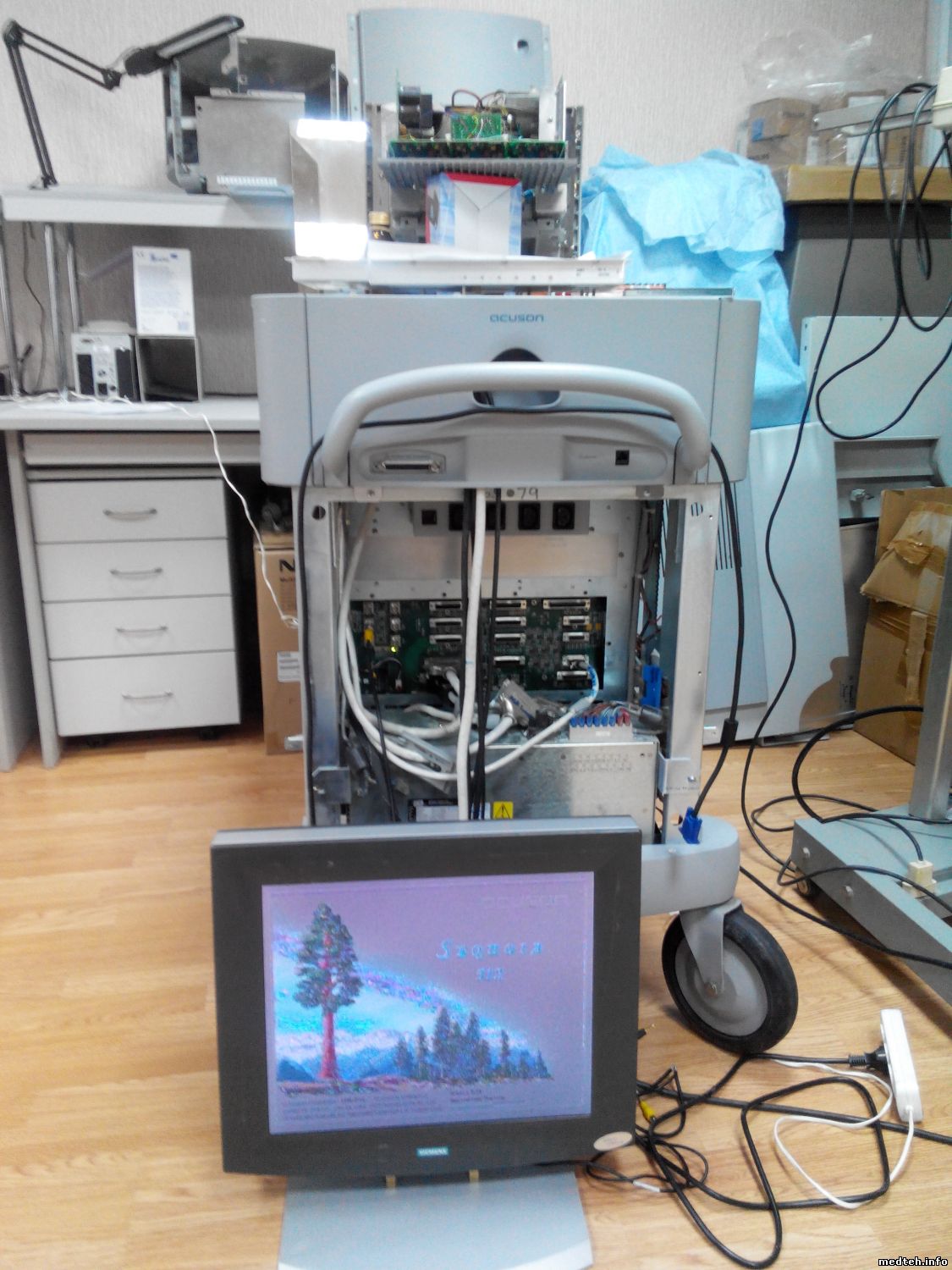

alekspopov161Дата: Понедельник, 17.Ноя.2014, 14:46 | Сообщение # 84
Программист
Гуково
Так дело в том что монитор не рабочий его не смогли починить. Вместо него подключили простой монитор, может не проходит тест монитора, а за лог спасибо проверим.

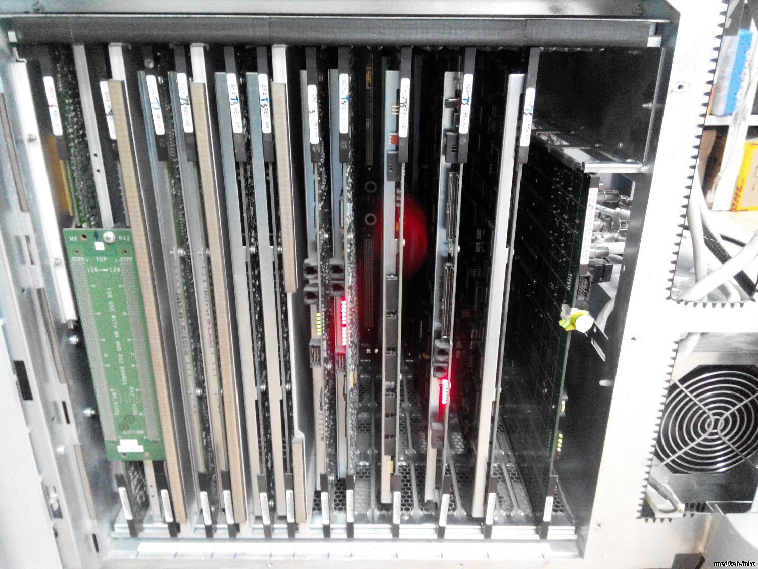

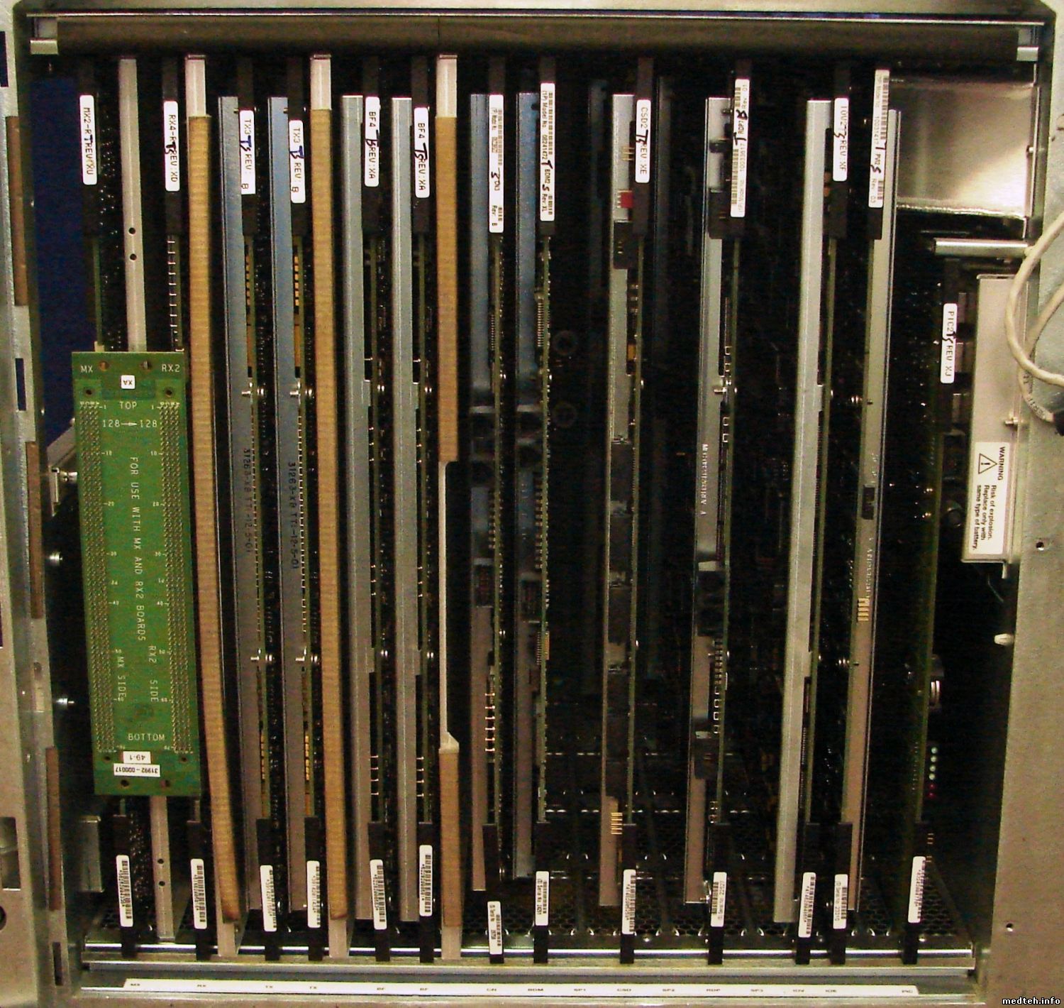

Нашел в сети фото корзины с платами. На первый взгляд не видно датчиков.
olko13Дата: Четверг, 15.Янв.2015, 19:46 | Сообщение # 92
У вас сообщений: 825
Львов
На плате PIC ,крайняя справа,на уровне белой этикетки, черный пластмасовый цилиндр.
Спасибо за подсказку. Первоначально подумал, что это колодка предохранителя.
В таком случае, учитывая расстояние до боковой стенки и тот факт, что боковая стенка из металла, думаю, что вариант с дополнительным мощным магнитом отпадает unknown

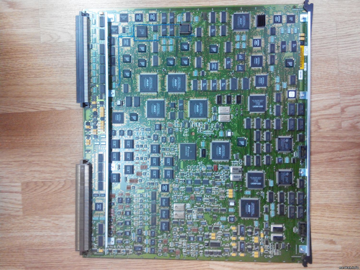

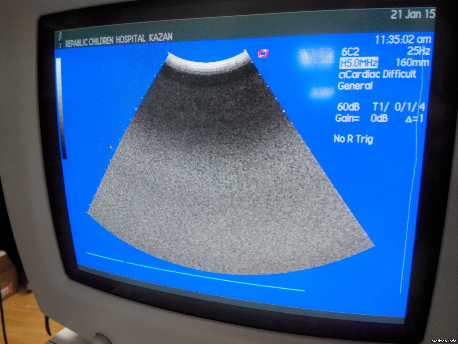

SenergyДата: Среда, 21.Янв.2015, 10:44 | Сообщение # 94
У вас сообщений: 196
Инженер по сервису
Господа инженеры!

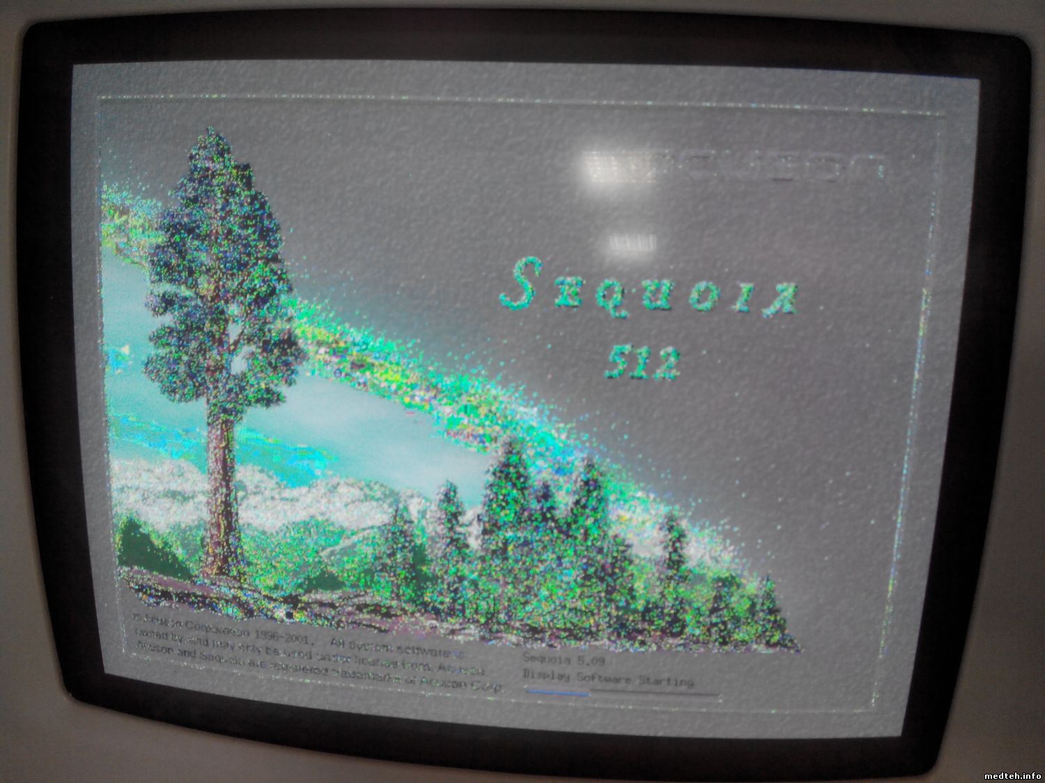

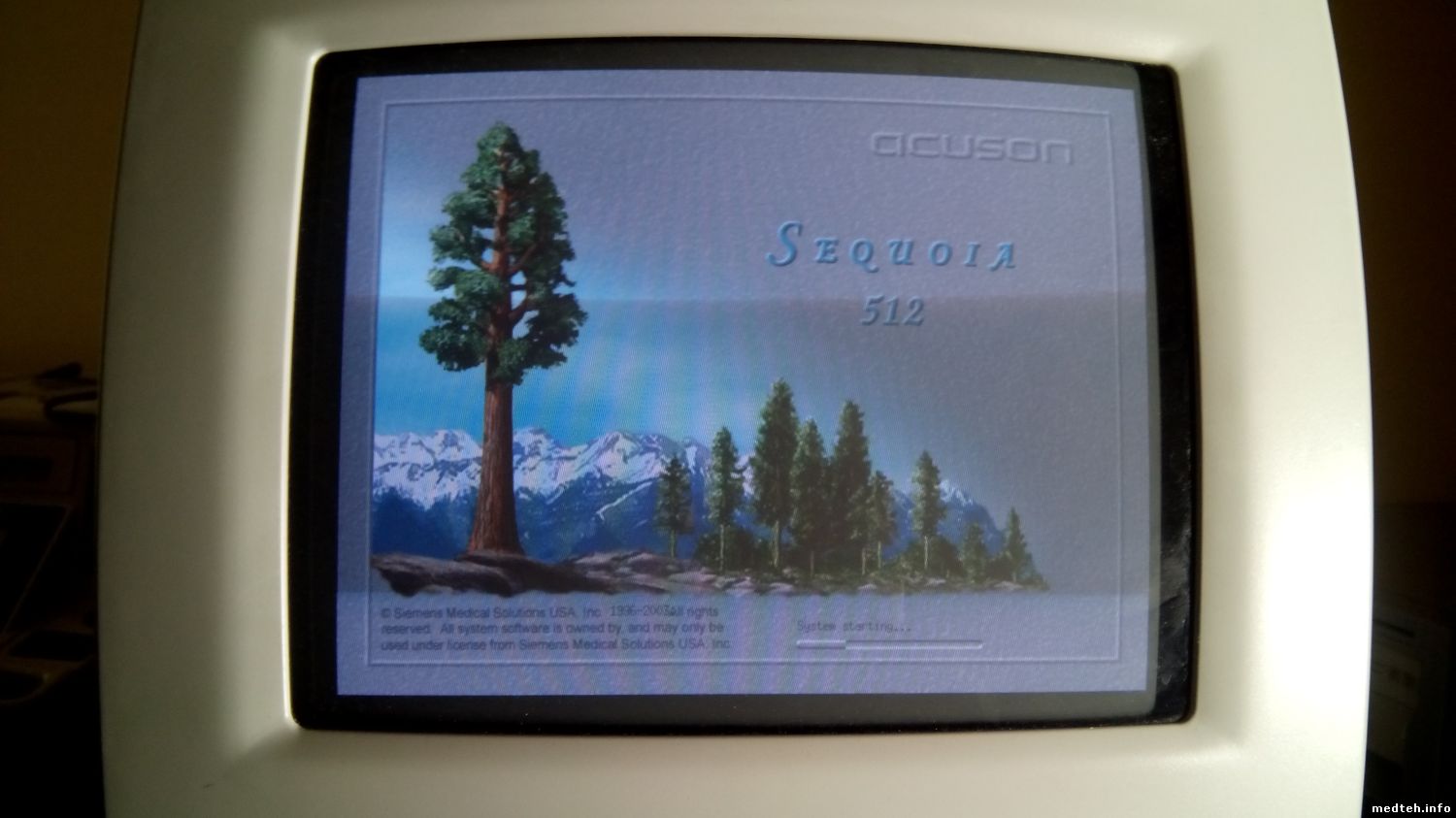

Ситуация такая с монитором Sequoia 512! При включении, изображение полосит и пестрит цветными полосами и после прогрузки в рабочий режим- изображение колокола Ч/Б а всё остальное, то фиолетовое, то синие, то зелёное... и т.д. (после каждого вкл/выкл аппарата, цвета меняются)...

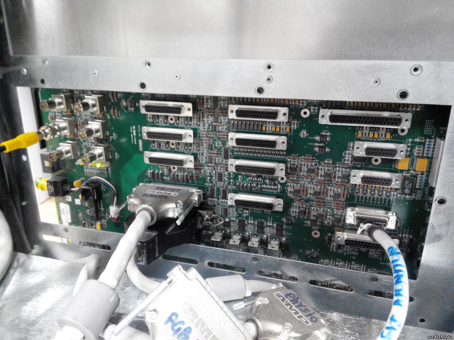

Монитор исключаю полностью, т.к. на видео BNC выходе B/W Out и Color/Chroma Out изображение на внешнем подключенном мониторе такое же, как и на штатном мониторе (пузатике).
На плате коммутации (куда подключены все периферийные устройства) я так думаю стоит видео чип (микросхема), а вот где она???? Вычислить не получается. Каждую микросхему смотрел в инете http://www.alldatasheetru.com/ думал может по описанию на видео чипсет будет что то похоже, но нет... Хочу её прожарить (как этот номер проходит с видео картой от обычных компов). Есть у кого мысли по этому поводу?????
Вопрос крайне горящий, т.к. более 2х месяцев УЗИ у меня стоит в сервисе, а сдвигов нет....... Плиззззз...

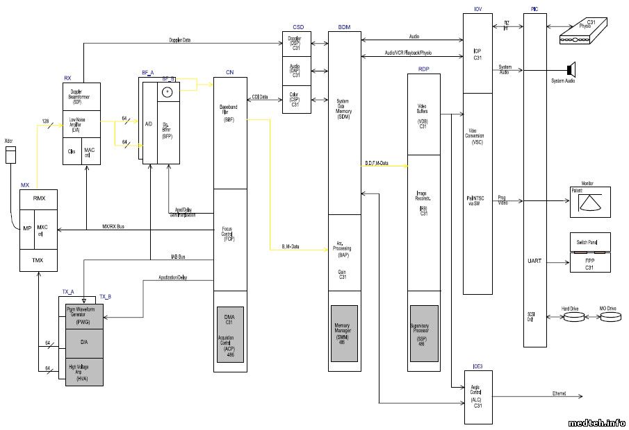

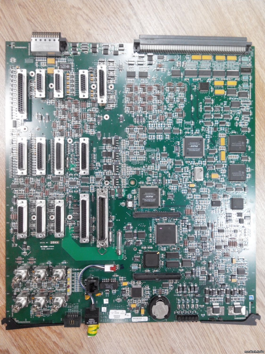

Далее фото платы материнской: Может там кто подскажет, где видео чипсет находится?
И вообще, на правильном ли я пути? Что хочу прогреть микросхему???

RDP IOV PIC что это за плата??? Там на фото есть вид сбоку (где все платы стоят) и отдельно 2 платы с права (т.е. материнка и коммутационная).
КАКАЯ из них???
Но пока суть не ясна с ремонтом какой именно платы? Разъясните пожалуйста!!! good
SenergyДата: Среда, 21.Янв.2015, 12:07 | Сообщение # 97
Инженер по сервису
RDP IOV PIC - это 3 плата справа, нашёл.
По ходу я тута один сам с собой отписываюсь... )) Это уже подозрительно...)))

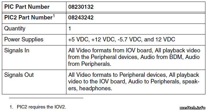

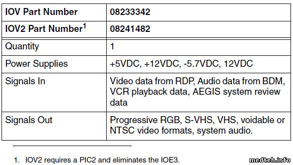

SenergyДата: Пятница, 23.Янв.2015, 08:48 | Сообщение # 98
Инженер по сервису

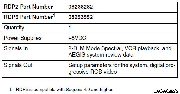

RDP5 Board, rev:XD
IOV2 Board, rev:XD
PIC2 Board, rev:C
Из схематики видно: что эти 3 платы отвечают и за ВИДЕО сигнал!!!
А нет ли схемы каждой платы в отдельности, чтобы проследить сигнал??? ))

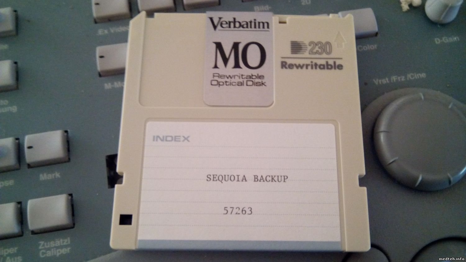

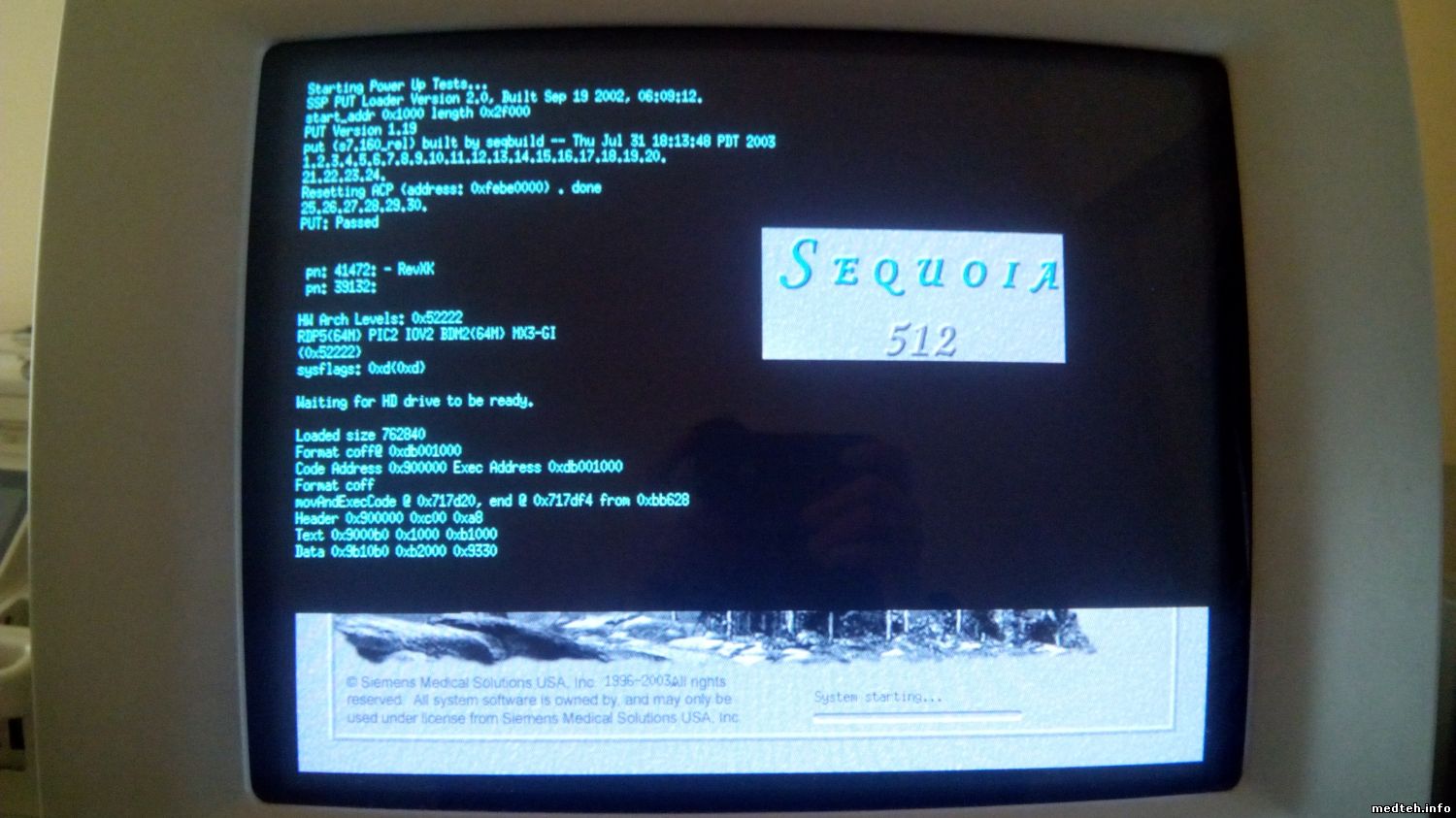

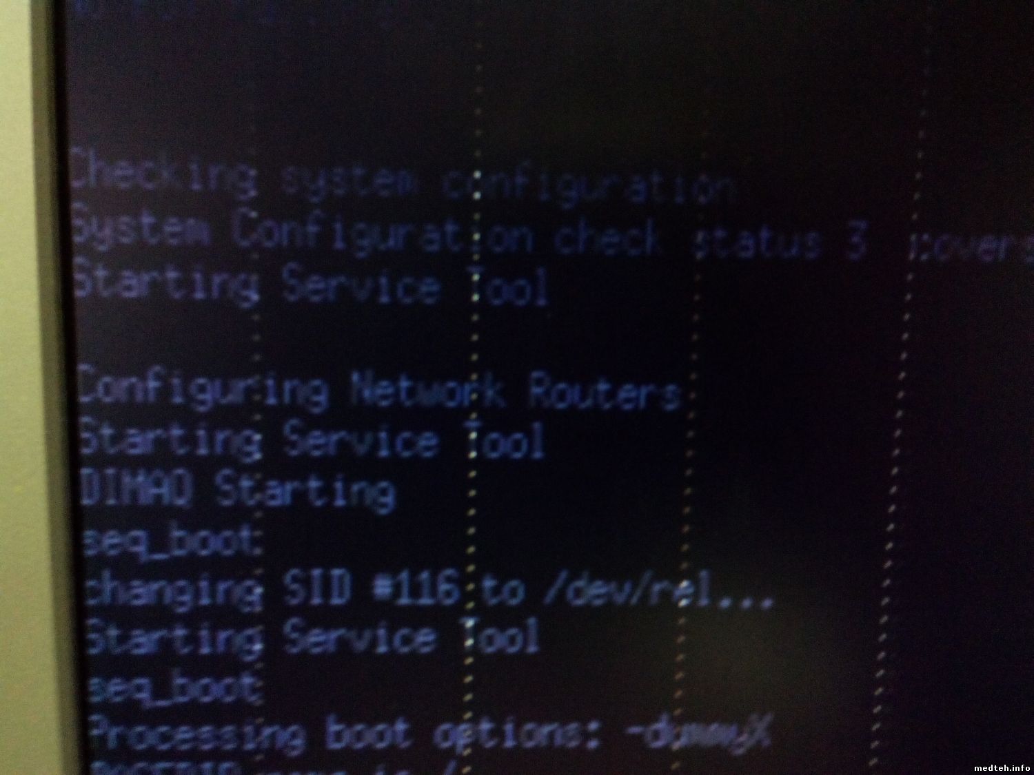

zaharzuck, PUT - Power-Up Test. Если тут проблемы, загрузка идти не будет. Смотрите внимательно логи. Очень даже возможно, что до HDD дело вообще не доходит...
Что написано на магнотооптике? Если надпись от руки - не интересно. Это скорее всего бэкап настроек. Если что-то другое - давайте фото...

zaharzuckДата: Понедельник, 16.Фев.2015, 14:57 | Сообщение # 109
нет
Кировоград
РОМУЛ, Вот лог загрузки и фото магнитооптики, дальше не грузится, рядом стоит аппарат полностью рабочий, то там лог был очень длинный, мне тоже кажется, что что то с винтом

Ну, МО точно только с бэкапом. По поводу лога - мне лично не нравится "Resetting ACP..." в PUT, не видел такого ни разу... Хотя мне ни разу не попадались Секвойи с похожими логами. Но до НЖМД дело не доходит точно... Вряд ли с ним проблема.

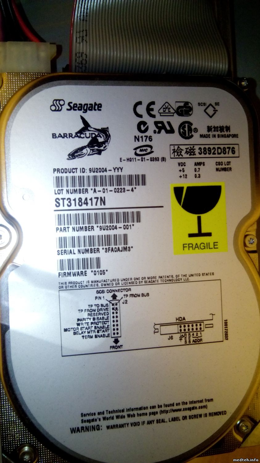

zaharzuckДата: Вторник, 17.Фев.2015, 16:09 | Сообщение # 120
нет
Кировоград
РОМУЛ, Нашел винт (HDD) слева от магнитооптики, отлючил ему питание и при мульти хз и v увидел такое
