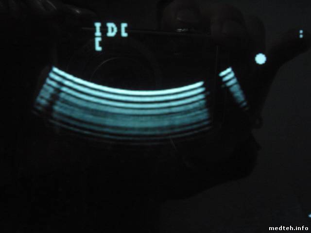

Пропало часть изображения справа.
Наверно обрывы проводов к датчику.
Как проверить
Сообщение отредактировал mot - Четверг, 24.Фев.2011, 13:46

adidasДата: Четверг, 24.Фев.2011, 22:21 | Сообщение # 25
У вас сообщений: 276
главный
Средняя Волга
Судя по картинке - датчик под замену.
На других датчиках: линейка, внутриполостной , микроконвекс есть подобные провалы? если нет - то однозначно датчик.

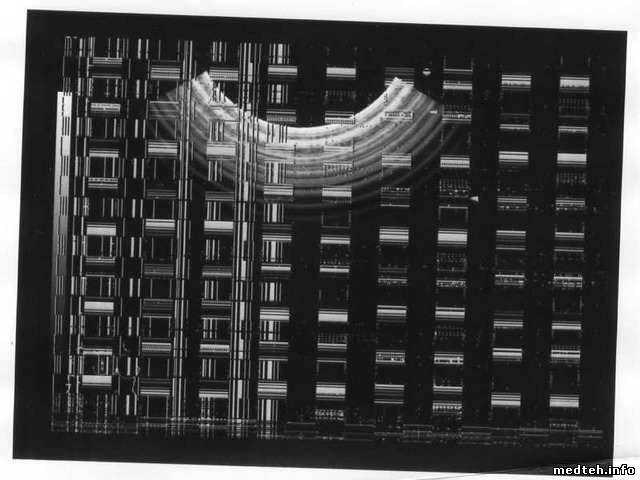

PylrasterДата: Вторник, 26.Июл.2011, 13:20 | Сообщение # 27
У вас сообщений: 29
Инженер по ремонту ИМТ
Дмитров
Возникла проблема с данным аппаратом.
После включения и загрузки такая вот картинка:
На принтере печатается такое же изображение.
Думал что где то нет контакта, но "передергивание" плат результата не дало.
На что еще стоит обратить внимание?
Причина редактирования: пользуйтесь тегами
Сообщение отредактировал Denkot - Вторник, 26.Июл.2011, 17:04

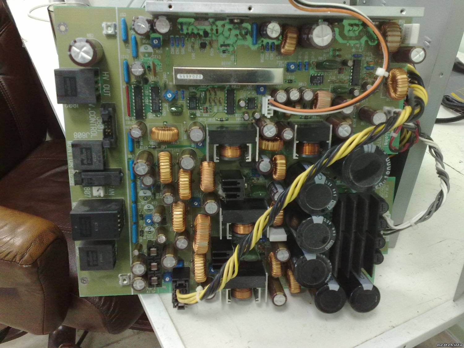

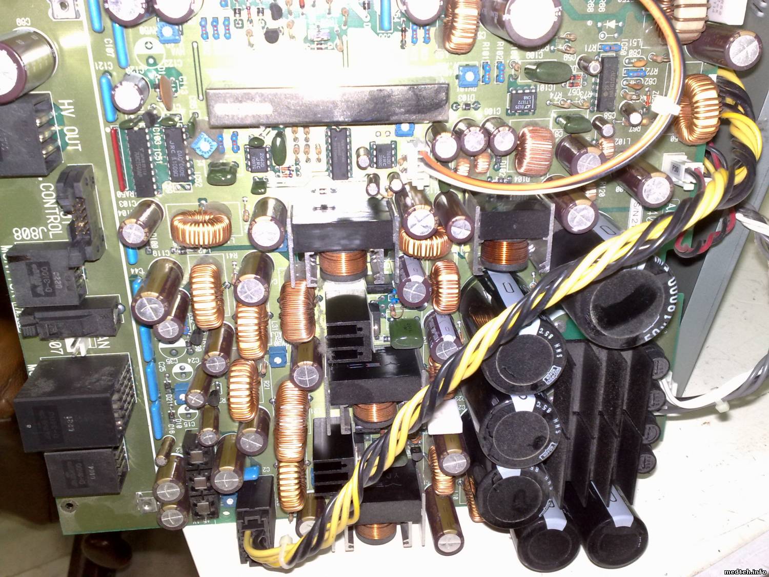

nafis-77Дата: Пятница, 17.Фев.2012, 14:04 | Сообщение # 36
У вас сообщений: 98
инженер электроник
набережные челны
вот основная плата питания узи
d19631124Дата: Пятница, 17.Фев.2012, 15:05 | Сообщение # 37
У вас сообщений: 86
Вот эта металлическая коробочка и есть
модуль -80в. Да по моему на ней всё
написано.
мой номер 8(473)2-30-30-41
Вся плата целиком стоит
порядка 48т.р. плюс ждать
месяц.Но главное выяснить виновата
она или это напряжение съедает
бимформер. Гейн это усиление.
Сообщение отредактировал d19631124 - Пятница, 17.Фев.2012, 15:09
