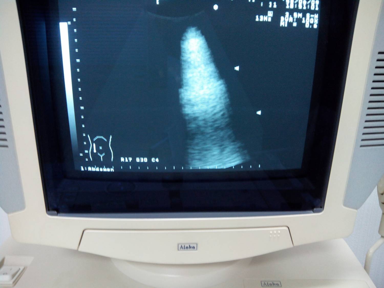

Добрый день. С некоторых пор появился провал яркости в нижней части экрана. Делал тест проводя отверткой от края до края датчика. Провал присутствует везде. Врачи не нашли как регулировать яркость по зонам экрана на этом аппарате. В связи с этим вопрос - Можно ли это поправить регулировками подстроечников на платах внутри аппарата?
Спасибо
Счастлив не тот, кто имеет всё лучшее, а тот, кто извлекает лучшее из того, что имеет!
Alex-ALOKAДата: Четверг, 26.Ноя.2015, 02:41 | Сообщение # 96
У вас сообщений: 149
MСК
10 движковых резисторов в правой верхней части панели. Иногда они протираются, и тогда их приходится выставлять на край.
Врачи инструкцию яитать не пробовали?
AntonR69Дата: Четверг, 26.Ноя.2015, 18:11 | Сообщение # 97
Специалист по электронике.
Дзержинск
Спасибо, Доберусь до аппарата попробую покрутить эти движки, хотя я врачу об них говорил, но она сказала, что этим не удается отрегулировать. Инструкции нет. А очень хотелось бы.
Сообщение отредактировал AntonR69 - Четверг, 26.Ноя.2015, 21:36
Alex-ALOKAДата: Четверг, 26.Ноя.2015, 18:42 | Сообщение # 98
MСК
Скорее всего, один из них неисправен. Но если все они выдают одинаковый диапазон выходного напряжения, то неисправна плата приемника. EP4007.
Оригинальные резисторы, кстати, есть на складе. Приёмник, если пришлёте неперепаханную плату, тоже починим.

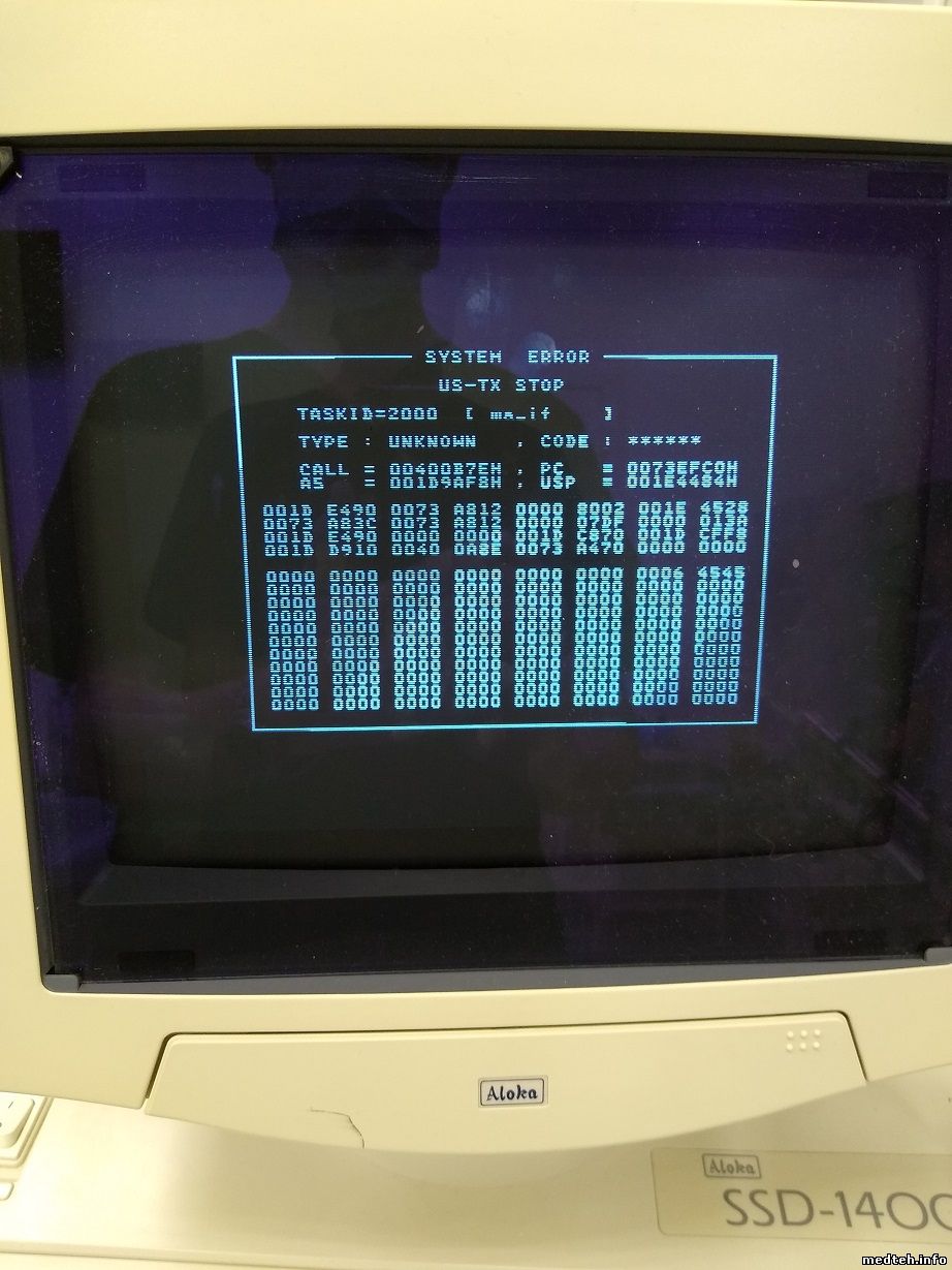

Аппарат при включении выдает такое сообщение об ошибке (taskid=2000 [ma_if]).
Не знает ли кто-нибудь, с чем это может быть связано?
av_kosДата: Среда, 26.Фев.2020, 23:33 | Сообщение # 109
Зав. экспериментальной лабораторией
Проблема решена заменой батарейки на плате центрального процессора.
(Кстати, батарейка Tadiran SL-350P отлично подходит.)

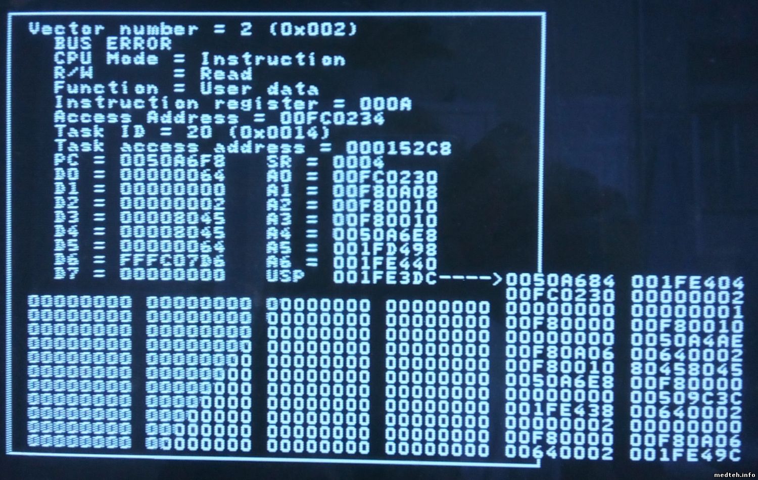

Здравствуйте коллеги! После долгого простоя решили пользоваться сканером aloka ssd-1400. При включении практически сразу выходит ошибка BUS ERROR, подскажите куда рыть, может батарея села, или др. проблема?
olko13Дата: Четверг, 23.Апр.2020, 10:13 | Сообщение # 111
У вас сообщений: 825
Львов
Начните с чистки всех контактов на раземах (платы,кабеля). Все старые алоки страдают детской болезнью,контактами.
Сообщение отредактировал olko13 - Четверг, 23.Апр.2020, 10:14
SvetaslavДата: Пятница, 24.Апр.2020, 13:06 | Сообщение # 112
У вас сообщений: 108
инженер-электроник
Владимир
Поменял батарею, села до 0.7В. Перед этим несколько лет назад вместо родной сдохшей прикрутил кроватку под СR2032. Ошибка BUS ERROR пропала.
