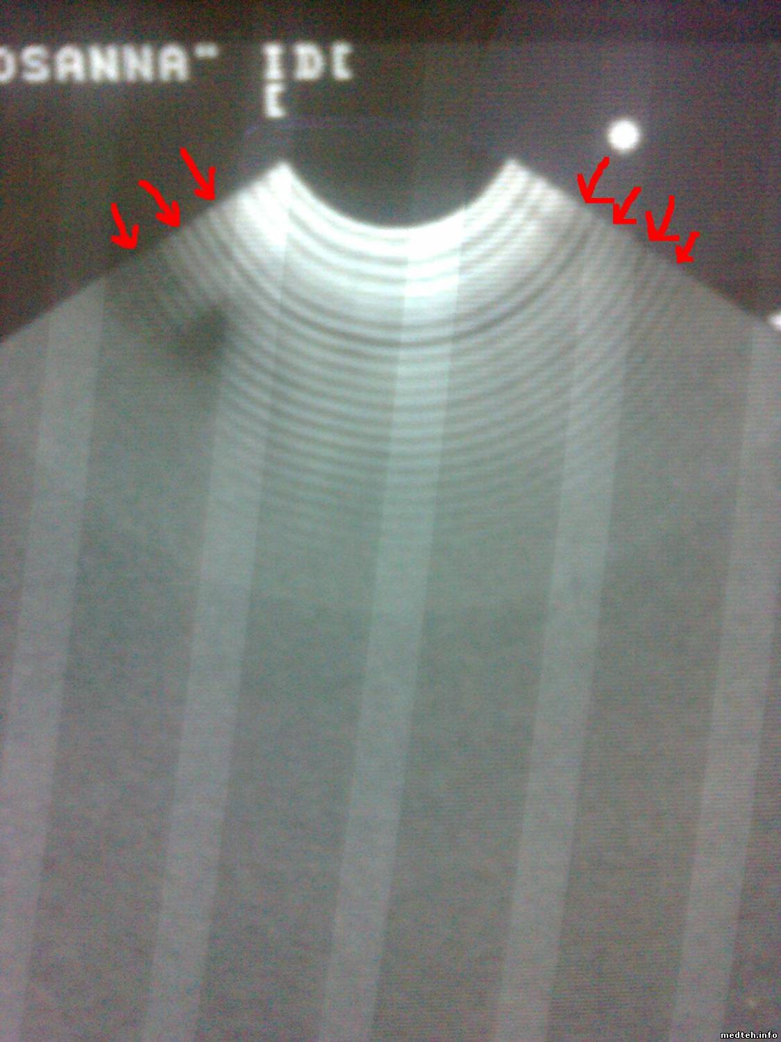

-хотел бы спросить по поводу аппарата алока ссд 1400 была следующая неисправность .не была напряжение -150 вольт на клемме .при вынимания платы самой крайней куда вставляются сами датчики напряжение появилось -150вольт .именно на этой плате обнаружил что одна из микросхем HV20220PJ (эта 8 канальный высоковольтный переключатель---мультиплексор )была неисправная .заменил её на исправную появилось напряжение -150 вольт и при прикосновение к датчикам начал показывать нормальное изображение .но вверху где начинается колокол смущает дугообразные линии ----хотел бы у вас попросить разобраться в этой ситуации .и еще это проявляется на обоих датчиках .
с уважением к вам нафис

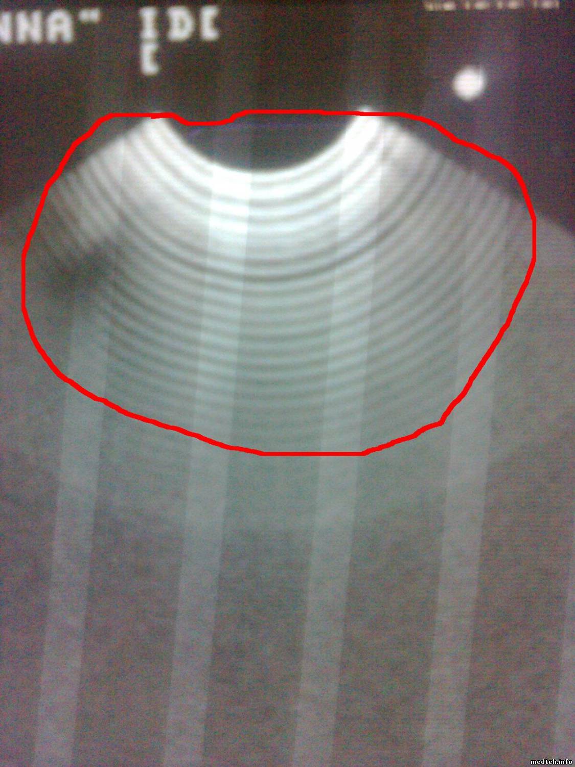

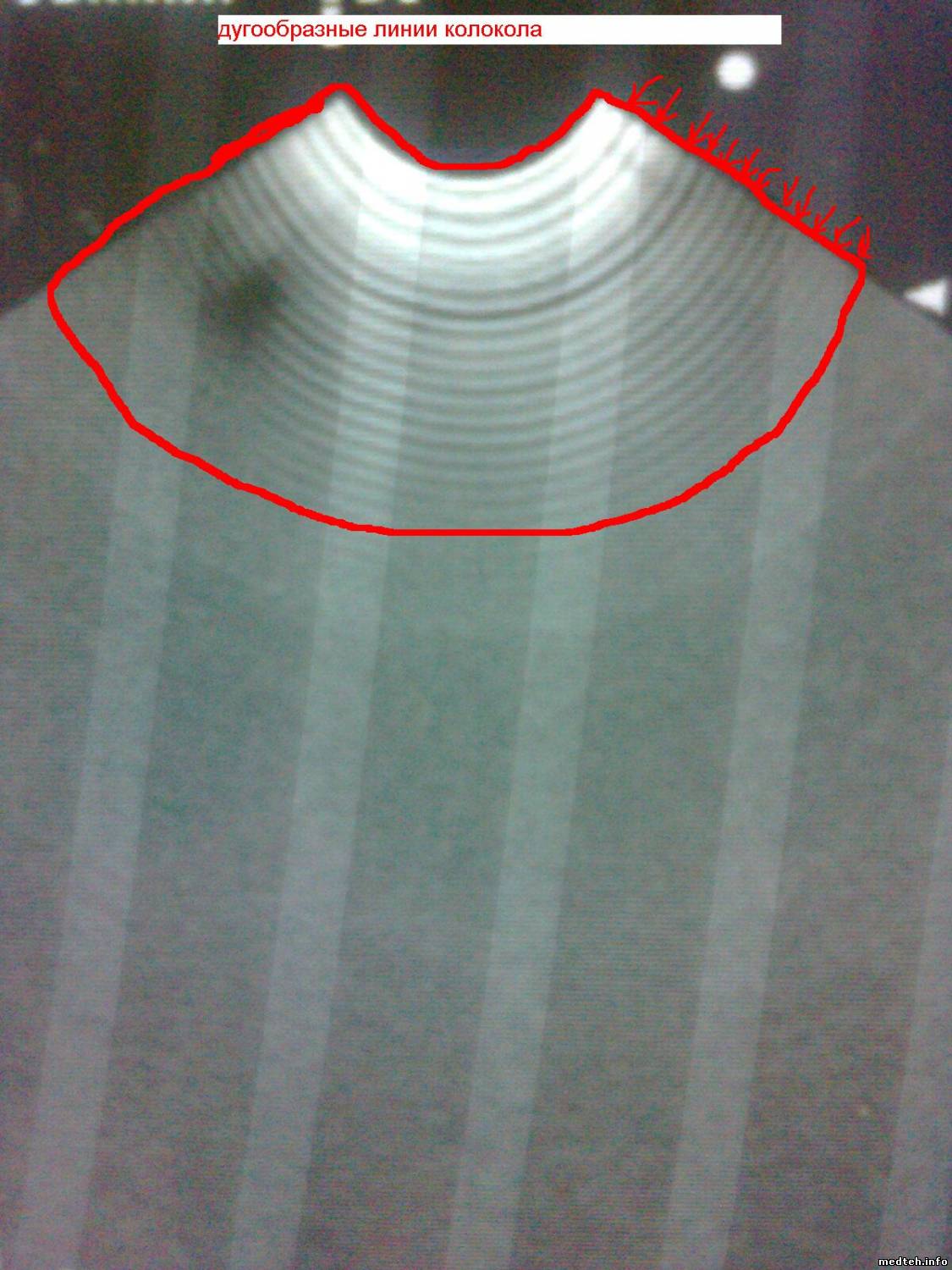

SonoLifeДата: Среда, 21.Мар.2012, 10:12 | Сообщение # 59
У вас сообщений: 295
А если нанести гель и приложить к телу, исчезают? Тогда нормально.
nafis-77Дата: Среда, 21.Мар.2012, 10:25 | Сообщение # 60
У вас сообщений: 98
инженер электроник
набережные челны
да исчезают ...как ни странно что это проясни меня ??????????????
SonoLifeДата: Среда, 21.Мар.2012, 10:40 | Сообщение # 61
На жаргоне - "звенит" пьезокерамика :) Ультразвук, как известно, есть механические колебания, возбуждаемые электрическими импульсами. Если эти колебания не уходят в тело пациента, то они многократно переотражаются от поверхности датчика и внутренних слоев керамики.

nafis-77, это называется реверберации, и это НОРМАЛЬНАЯ картинка! Плохо, когда их нет, или в разных зонах датчика они разные. тогда есть проблема с датчиком.

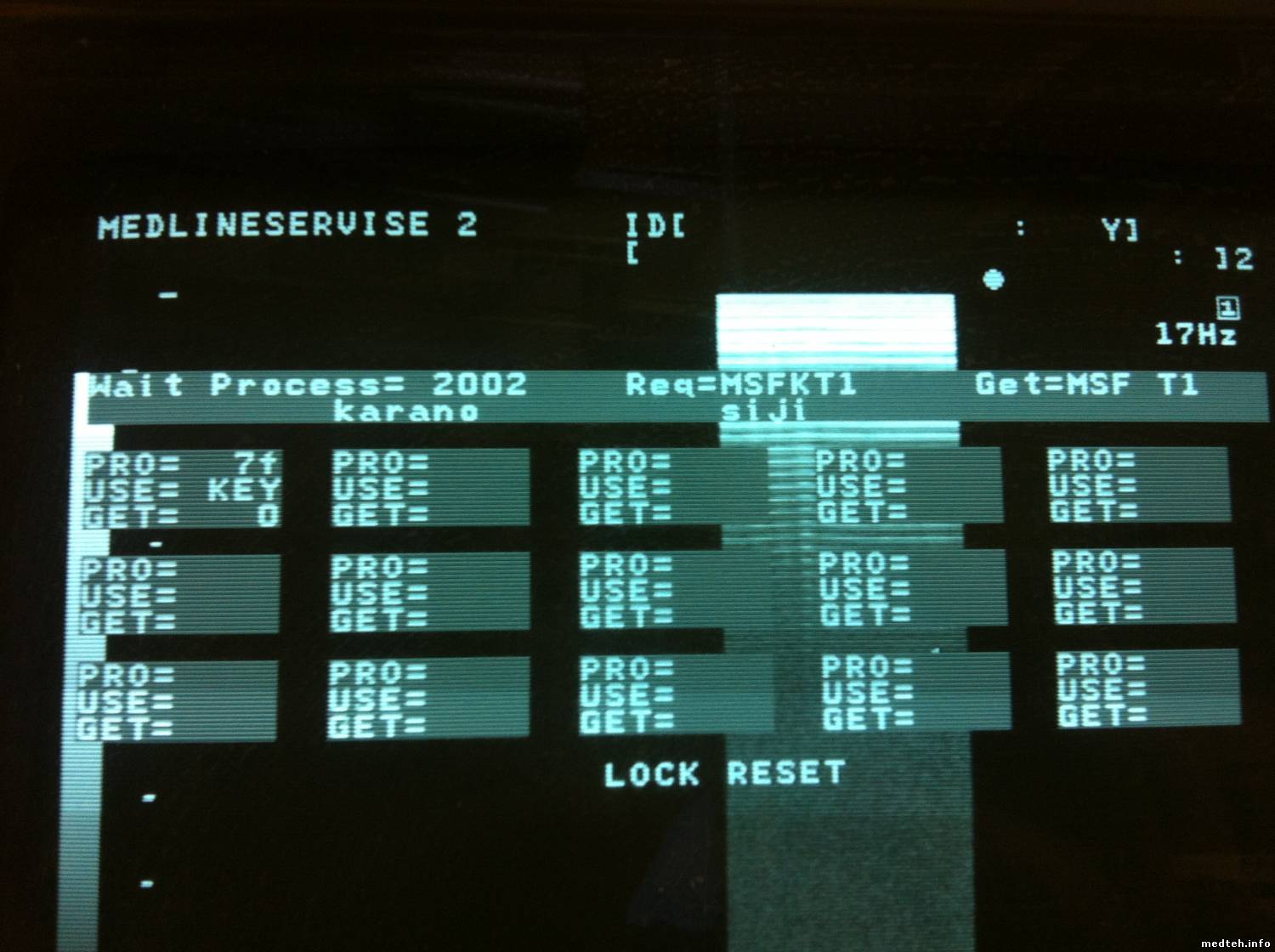

Здравствуйте! Подскажите пожалуйста аппарат не реагирует на клавиатуру работают только ползунки глубины сканирования, похоже заблокирована клавиатура, после включения через 10 сек выдает такую картинку (вложение). Как разблокировать клавиатуру?
Клавиатуру-трекболл давно чистили? Клавиатура в Алоках работает как пылесос

Спасибо, попробую почистить отпищусь, но странно что не на одну кнопку не реагирует, только регуляторы глубины сканирования

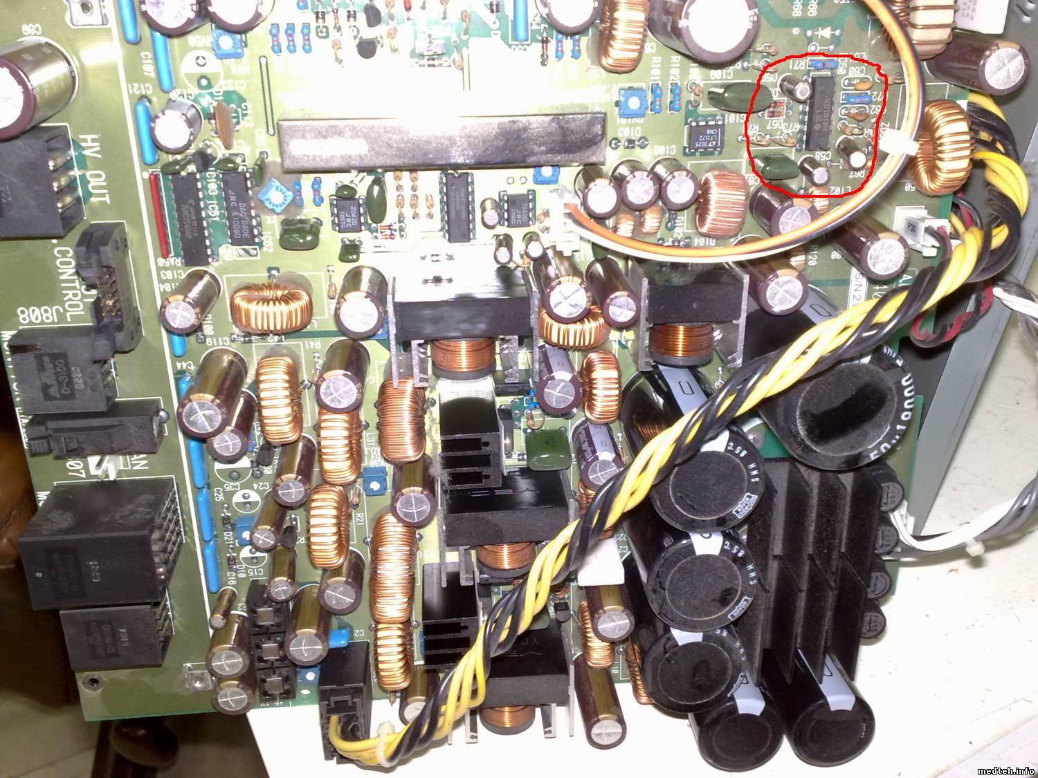

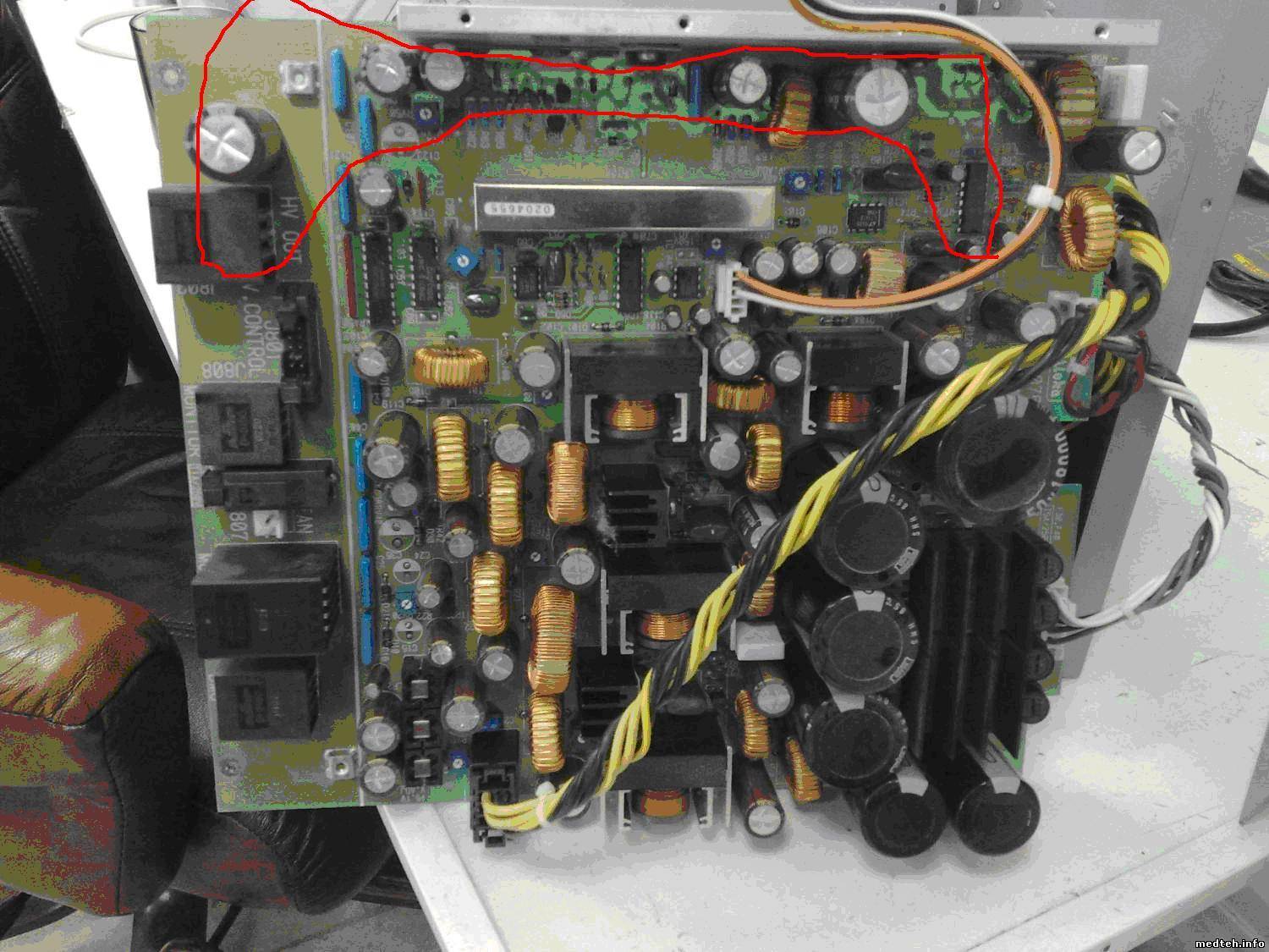

Уважаемые nafis-77, d19631124, ! Вышла из строя плата блока питания, как у вас на фотографиях. Сгорел резистор R67 в цепи питания микросхемы HA16107P. Может у кого есть схема или возможность подсказать номинал резистора? На фото выделил красным. Заранее благодарен.
Цитата nafis-77 ()
вот основная плата питания узи
Сообщение отредактировал Pavel_kp - Пятница, 19.Сен.2014, 10:27

Честно говоря очень не хочется разбирать блок питания,
Если резистор стоит в цепи питания микросхемы, то надо
скачать PDF на микросхему и посмотреть типовую схему
включения, там номиналы указаны. Если не разберётесь,
пишите.
