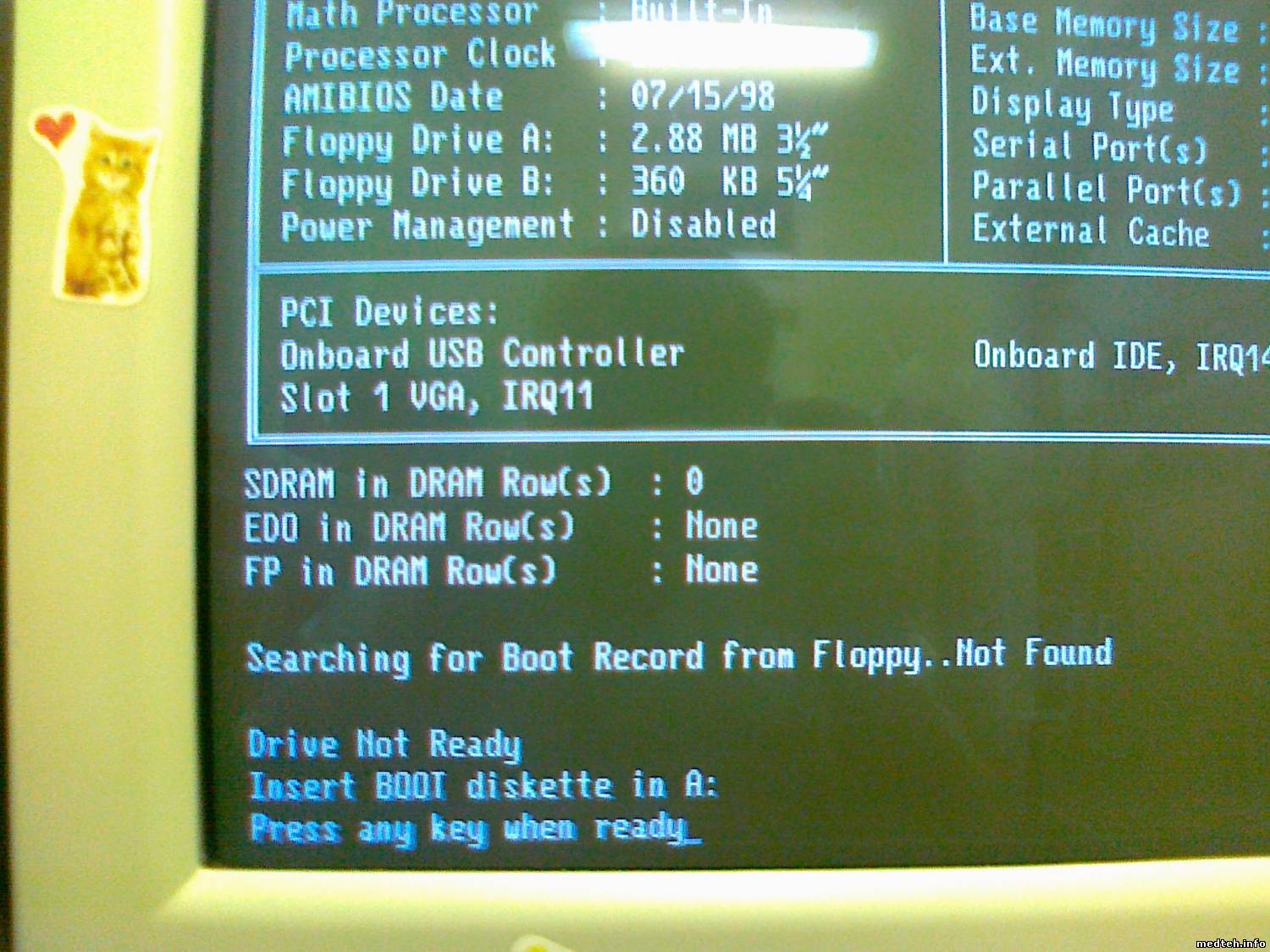

hosaДата: Суббота, 04.Июн.2011, 15:48 | Сообщение # 7
Балаково

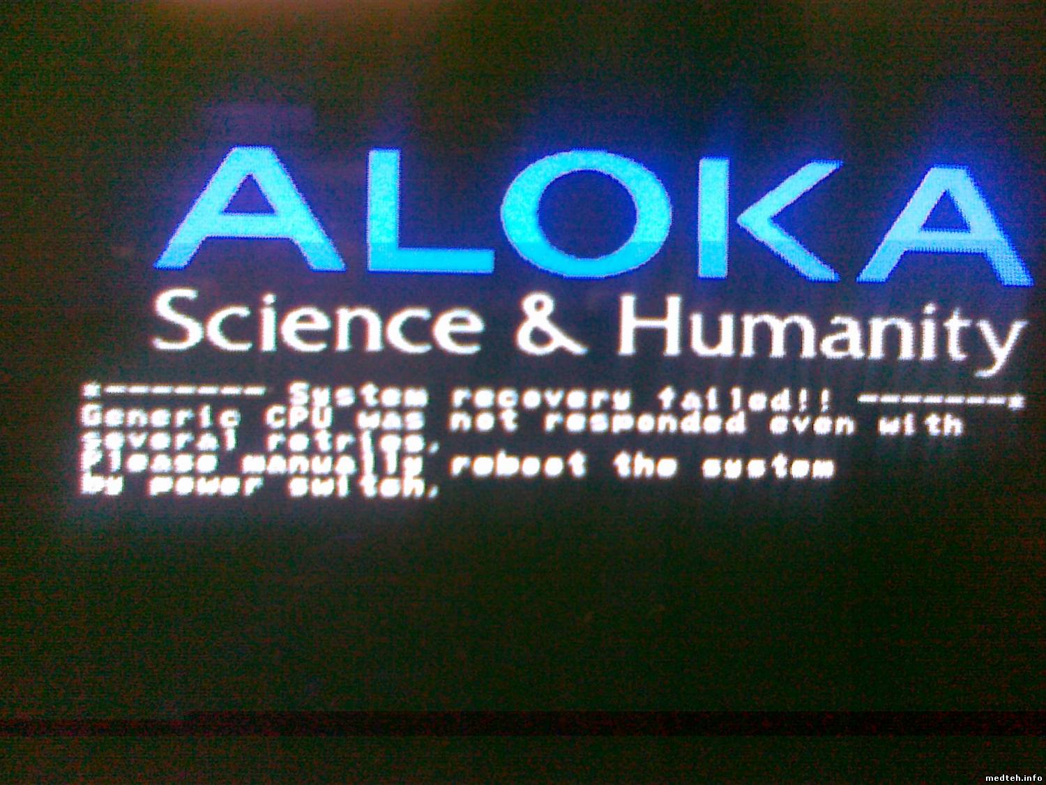

значит так при включении через некоторое время на монике появляется такая ошибка:
System recovery failed!!!!
Generic CPU was not responded cven with several retries.
Please manualle reboot the system by power switch.
с жестким образ слил, установил на другой, осталось все на том же месте. подключил внешний монитор и клавиатуру на матиринку. после захода в биос
он мне выдал такую информацию:
Searching for Boot
Record from Floppy.....
Not found
Drive not Ready
Insept Boot diskette in A
просит загрузочную дискету, если я правильно его понял. а вот ее-то и нет, что самое печальное. если у кого есть черкните пару строчек на предмет ее получения.
Сообщение отредактировал hosa - Суббота, 04.Июн.2011, 15:49

patsevichДата: Суббота, 04.Июн.2011, 22:37 | Сообщение # 9
Львов
На винте полетел BOOT-сектор. Выход: искать копию винта с рабочего аппарата.

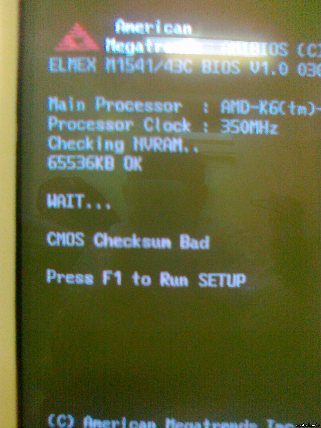

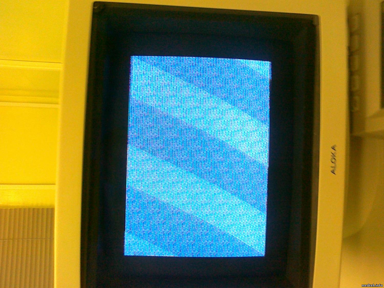

hosaДата: Понедельник, 06.Июн.2011, 23:40 | Сообщение # 13
Балаково

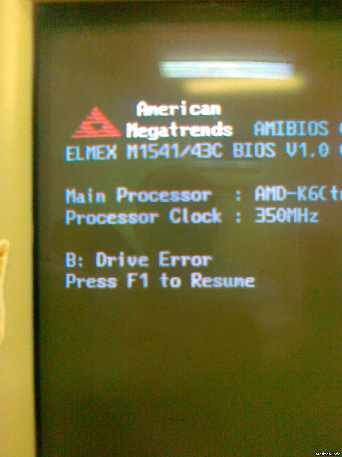

значит так выставляю фото:
1 при включении аппарата, по истечении некоторого времени
2 при подсоединении внешнего монитора к материнке
3 причем когда подключаешь внешний монитор, аппарат начинает несколько раз перегружаться и дает вот такой ответ
4 после таких перезагрузок и выхода из биоса на мониторе появляется следующее изображение

перевод получается немного другой (извиняюсь за ранее допущенную неточность): Родовой центральный процессор не ответили даже с несколькими повторениями. перегрузите систему сетевым выключателем
РОМУЛДата: Вторник, 07.Июн.2011, 00:24 | Сообщение # 15
У вас сообщений: 830
Ультразвук
Сбились настройки BIOS. меняй баткарейку, далее по ситуации. Сам так делал, штатных записей не имею

На этих Алоках бывает два типа материнок. С литиевой батареей и с аккамулятором. Если с батареей -то то меняй её и запускай аппарат без вмешательства в БИОС. Если аккамулятор - то советую очень внимательно перед заменой) пересмотреть плату на наличие щёлочи на плате , обязательно очень тщательно промыть покрытые коррозией места а, иногда приходиться и прозвонить переходы(бывает их перетравливает) и счистить лак с дорожек ,которые почернели под ним, и то-же прозвонить.
А это сообщение означает что видепроцессор запустился а основная материнка не отвечает потому что не может корректно считать БИОС чтобы загрузиться с винта.

hosaДата: Воскресенье, 12.Июн.2011, 08:34 | Сообщение # 21
Балаково
Quote (ssokols)
Вы уверены что написано "cven" , а не "even" ?
да я уже писал что ошибся, действительно even.

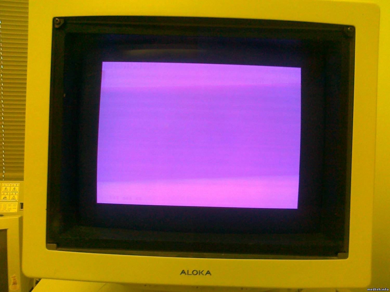

заменил батарейку на плате, она действительно села. в результате чего пошла загрузка, ожил монитор на клавиатуре узи.
сейчас я получаю вот такие изображения на внешнем мониторе и мониторе с клавиатуры.

hosaДата: Воскресенье, 12.Июн.2011, 08:57 | Сообщение # 22
Балаково
[p.s.]забыл добавить что при этом на мониторе узи при загрузке идет квадрат с рябью
patsevichДата: Вторник, 14.Июн.2011, 22:00 | Сообщение # 23
Львов
На рабочем мониторе шум в имедж зоне а вокруг нормальная цифровая информация?
hosaДата: Среда, 15.Июн.2011, 23:31 | Сообщение # 24
Балаково
Quote (patsevich)
по-разному он грузит, при 1 включении просто квадрат грузит, при последующих квадрат с рябью

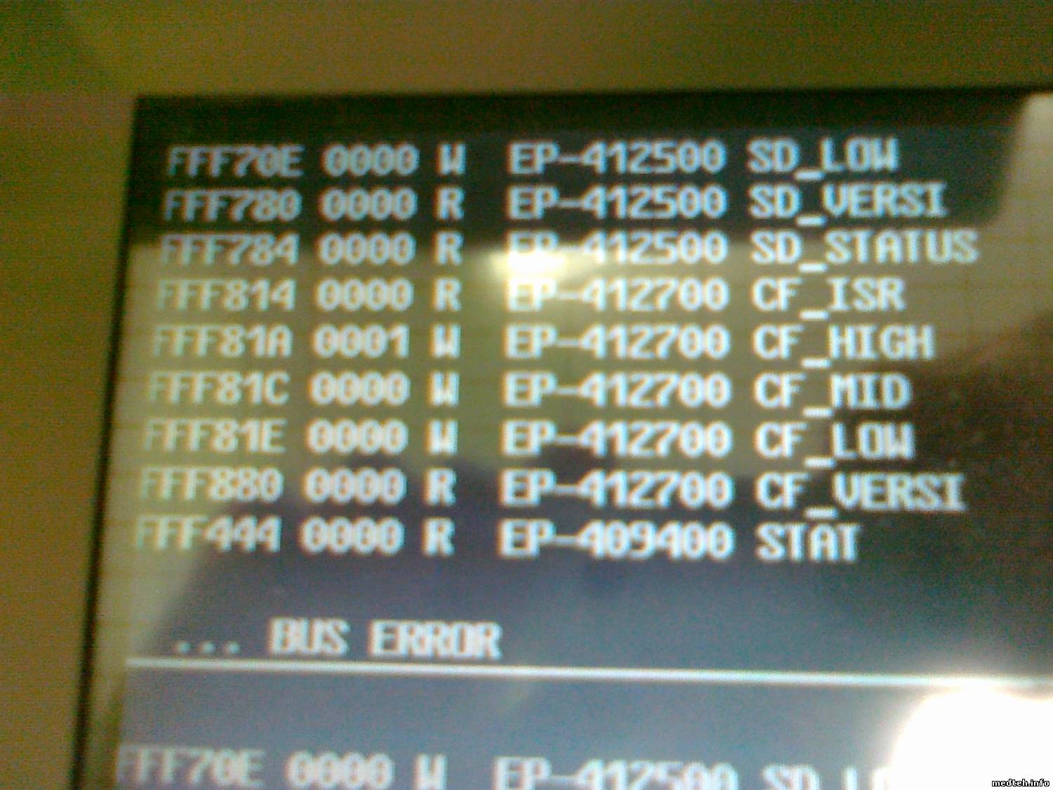

gloottДата: Пятница, 08.Июл.2011, 20:23 | Сообщение # 25
У вас сообщений: 35
ведущий инженер
Тюмень
судя по картинкам вылетела плата EP411000, в идеале конечно найти второй такой же аппарат и проверить плату. у меня на 5500 была подобная шняга.

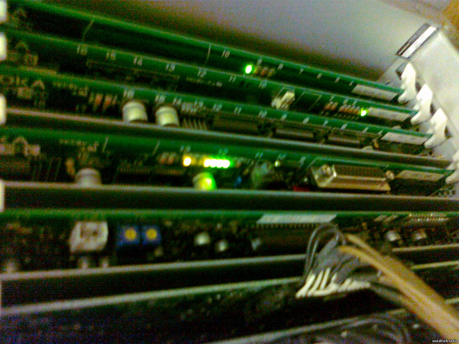

кто-нибудь может сказать почему в заднем боксе с платами все остальные платы стоят в ячейках под своими номерами, а эта 411000 в другом. поясняю
слева на права:
плата ЕР4649 стоит в 649 ячейке, ЕР4105 в 105 ..... ЕР4111 стоит в 111 ну и так далее, а ЕР4110 стоит в 386 хотя есть 110 ячейка.
в другом боксе плат (сбоку который) платы так же стоят под своими номерами.

Она должна стоять в ячейке 110, а ЕР4386..есть в аппарате? может специально кто перебросил??? Верни плату "на родину" и посмотри что получиться, затем можешь плату, не помню номер, но она стоит в левой корзине (если стоять лицом к аппарату) крайняя левая это плата CPU на ней микропереключатель SW1.
Вытащи плату переключи 7 переключатель в противоположное положение и вставь обратно затем включи аппарат и следуй инструкциям на сенсорной панели. посмотри что получится. потом можешь тоже самое проделать с переключателем 8 теже телодвижения.

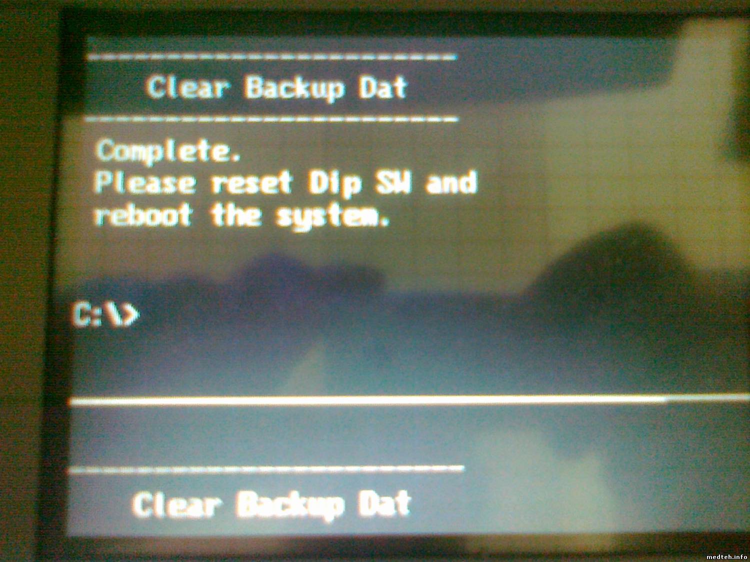

hosaДата: Понедельник, 11.Июл.2011, 21:39 | Сообщение # 30
Балаково

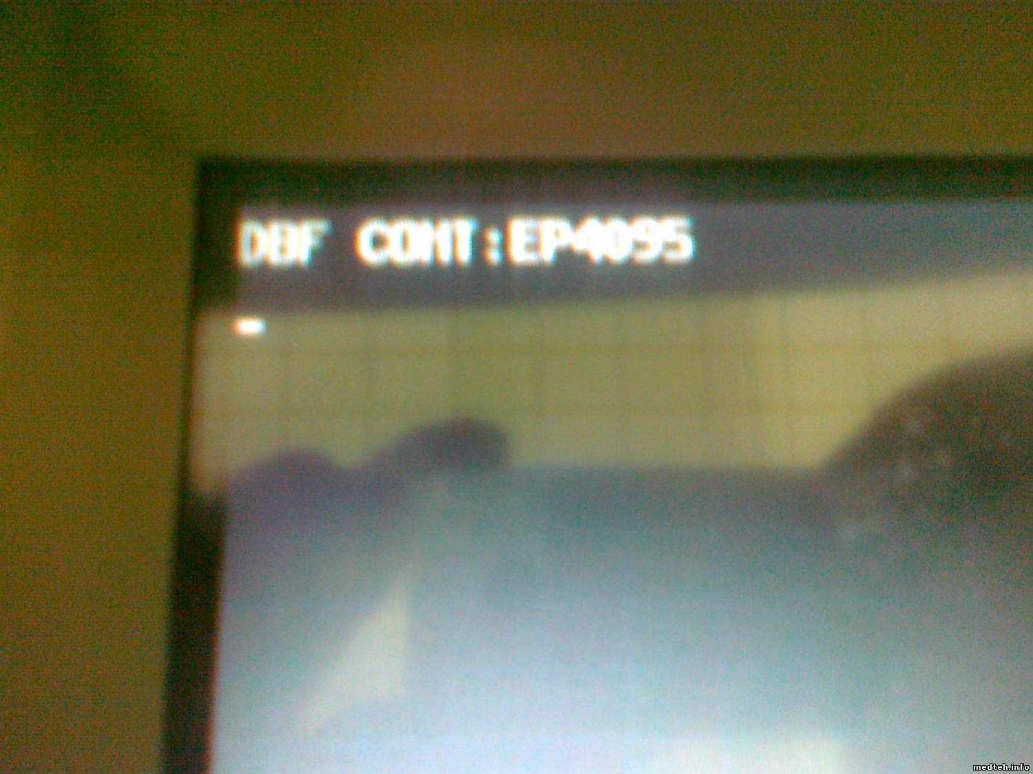

вставил плату ЕР411000 в 110 ячейку переключил на SW1 8 переключатель, теперь система пишет следующее:
Clear Backup Dat
Complete.
please reset Dip SW and reboot the system
C:\>_
Clear Backup Dat
и вот ту та я совсем затупил, что делать-то дальше....
при переключении 7 переключателя система пишет DBF CONT : ЕР4095(нет такой платы)
при возвращении платы в родные пинаты, система стала ругаться на ЕР 412500, ЕР-412700 и на ЕР- 409400 (первых 2 плат так же не имею) последняя есть находится в другом боксе. где платы датчиков.
gloottДата: Понедельник, 11.Июл.2011, 22:06 | Сообщение # 31
У вас сообщений: 35
ведущий инженер
Тюмень
Quote (hosa)
Clear Backup Dat
это прошла очиска памяти от всякого хлама. после чего надо было выключить аппарат, достать плату и вернуть переключатель в исходное положение. затем вставить плату обратно и включить аппарат. посмотреть на его реакцию.
Quote (hosa)
с этим переключателем делать тоже самое что было сказано выше. насколько я помню плата ЕР409500 стоит с другой стороны там же где и ЕР 409400 а 4125, 4127 может и не быть это зависит от конфигурации системы. а 110 плата должна все таки находится в 110 ячейке.

поставил плату на свое место, с 386 на 110. при загрузке получаю следующую информацию -фото 1. На плате ЕР4649 на SW1 переключил 7 при включении получаю- фото 2 выключил вернул 7 на место. переключил 8 получил - фото 3. выключил, переключил 8 включил, получил тоже что и на фото 1. при этом в другом отсеке плат, на плате ЕР4094 горят Led: при включении аппарата фото 4. при появлении информации на сенсорном мониторе переключается на другой Led-фото 5.

1. есть ли в аппарате ячейки для плат 095, 125,127?
2. аппарат ругается когда указанных им плат нет или они есть но в них что-то не так.
3. а может быть с этого стоило начать: как аппарат сломался, все ли время он стоял там или его откуда-то привезли, до вас кто-то в него лазил?

по словам просто утром не включился и выдал картинку. приглашали людей, но вот что они делали я не в курсе да и врачи тоже.а так он там уже лет 10 стоит.
gloottДата: Среда, 13.Июл.2011, 21:25 | Сообщение # 40
У вас сообщений: 35
ведущий инженер
Тюмень
Quote (hosa)
вот отсюда и надо плясать, а ЕР 409400, я думаю трогать не стоит
