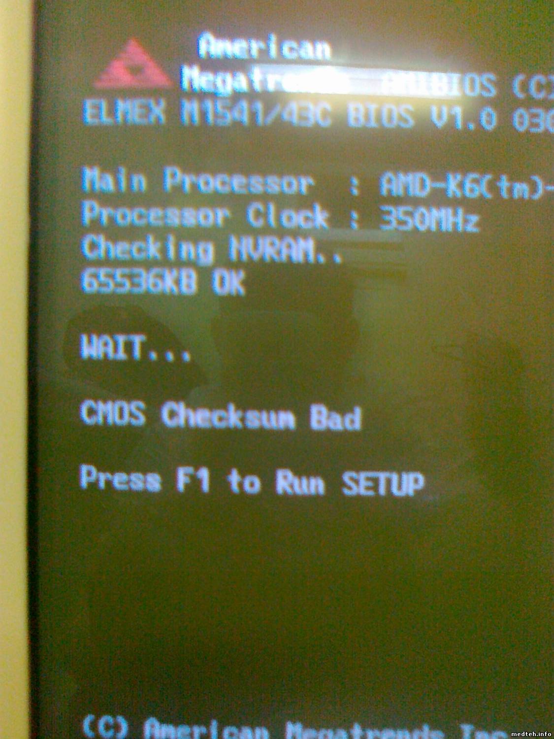

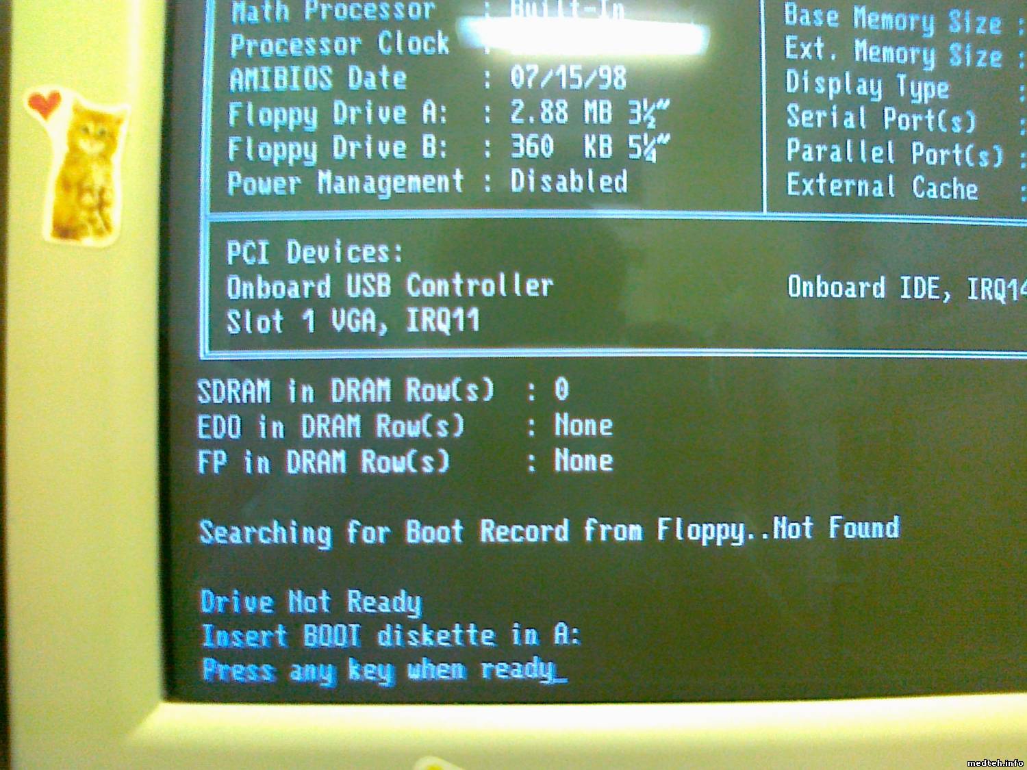

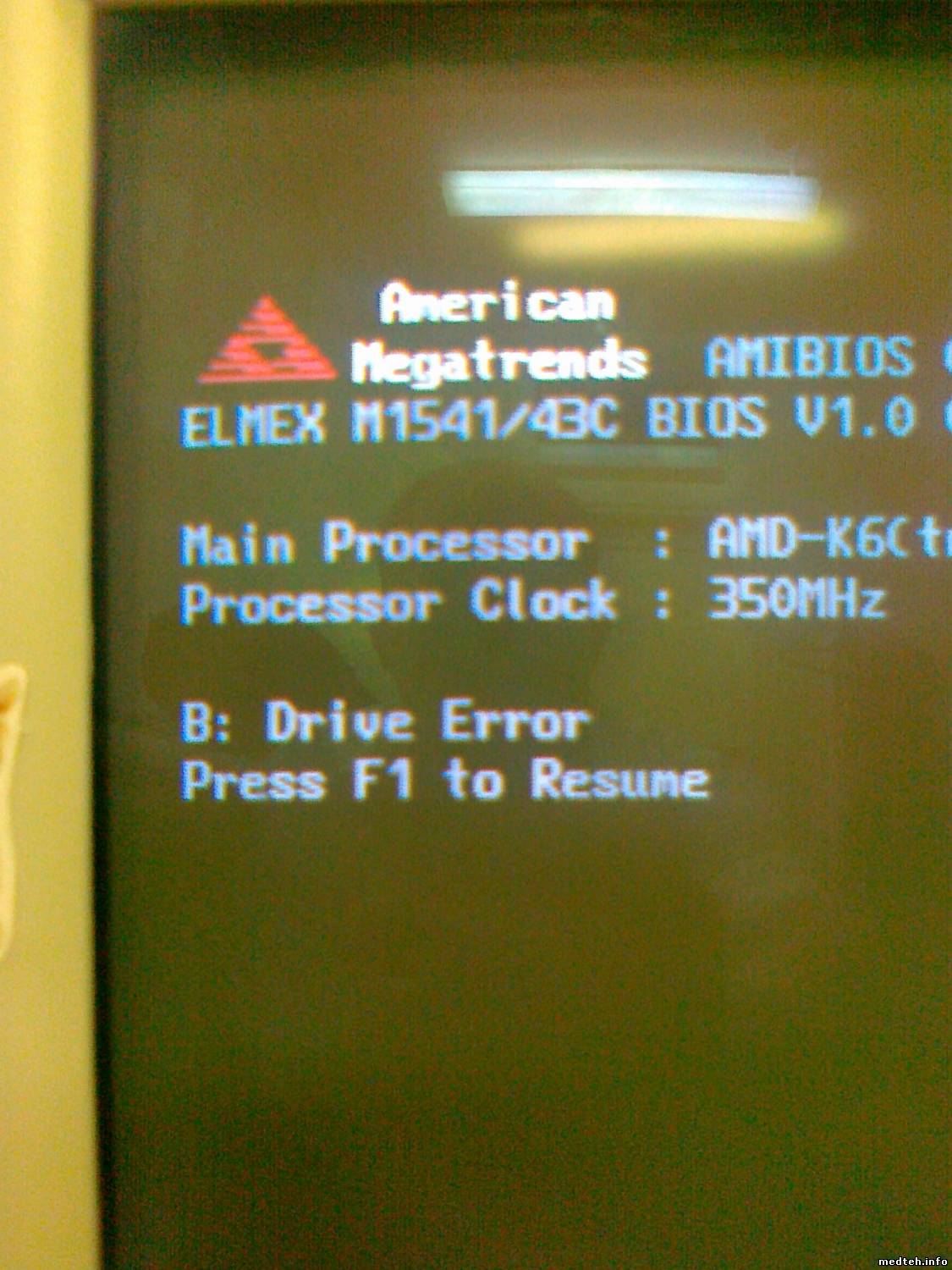

hosaДата: Среда, 13.Июл.2011, 21:35 | Сообщение # 41
Балаково
поначалу у меня было ощущение что винт не работает сделал копию. подсоединил внешний монитор получал такую информацию, а потом он начал грешить на плату ЕР411000.
hosaДата: Среда, 13.Июл.2011, 21:41 | Сообщение # 42
Балаково
по крайне мере по их словам ничего они не делали.
gloottДата: Среда, 13.Июл.2011, 22:11 | Сообщение # 43
У вас сообщений: 35
ведущий инженер
Тюмень
B: Drive Error - там реально есть 5 дюймовый дисковод? если есть можно и отключить аппаратно.
CMOS Checksum Bad - плохая (неправильная) контрольная сумма БИОСа, т.е. БИОС битый или из-за батарейки
По третьему снимку- у него нет загрузочной записи и просит загрузочный диск: аппарат работает под DOS (типа DOS 6.22 или что-то вроде этого), можно попробовать на компе создать загрузочную дискетку с DOSом и в файле Autoexec.bat прописать после загрузки DOS запустить файл типа ALOKA.exe или что-то в этом роде (можно посмотреть на винте тот же файл) и вставив диск в дисковод включить систему
hosaДата: Среда, 13.Июл.2011, 22:20 | Сообщение # 44
Балаково
батарейку менял, дохлая была. аппарат работает под Dos-ом.дисковод есть. попробую. кстати сейчас он этих сообщений не пишет

msssДата: Пятница, 17.Янв.2014, 01:10 | Сообщение # 47
У вас сообщений: 244
ремонт узи .
киев
Делал такие аппараты как SSD-5000 и SSD-5500 , у них одна и та же проблема ,
садится на плате процессора батарейка 3.6 Волт , нужно в первую очередь
посмотреть ЕЁ состояние ,обычно она сильно окисляется и вокруг много окиси ,
нужно всё вымыть и поменять на новую ... Потом нужно подсоединить PC-клавиатуру
и внешний Монитор , и посмотреть состоянием БИОС -настроек....
Винчестер он хоть видет или нет , потом установить СМОС-заново....
Обычная проблема плат процессора НЕТУ ---BUS--- с платой EP-406400 ,
или нету ХОСТА с STCW_TXPOWER ......BUS ...
Нужно похоже ремонтировать плату процессора , она там стоит обычно ( вариант СС)
или ВВ в зависимости от версии ПО 4.0.?? или ПО 5.0.??
olko13Дата: Пятница, 17.Янв.2014, 13:40 | Сообщение # 48
У вас сообщений: 825
Львов
msss забыл дописать, что потёкшая батарейка может пожечь дорожки на плате, а может сделать КЗ и выпалить элементы.В целом я с ним согласен, что проблема в материнке.
kukarekin-73Дата: Пятница, 17.Янв.2014, 14:46 | Сообщение # 49
лаборатория
Волжский
Батарейку проверяли сразу 3.72 вольта. Сегодня еще раз просмотрел и прошурушил и плату процессора и батарейку, и весь блок с платой EP-406400, ничего подозрительного не видел. Собрал все на место аппарат заработал нормально. Так и не понятно что было, и возможно дефект повториться.

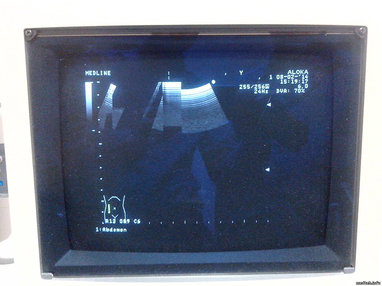

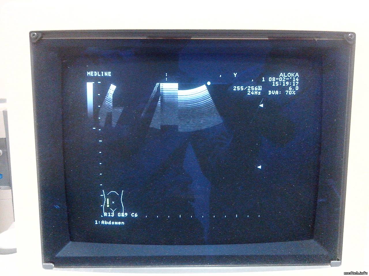

student3120Дата: Четверг, 20.Фев.2014, 14:45 | Сообщение # 52
У вас сообщений: 79
инжeнер
med-teh
Через 3-5 минут после включения появляется хаотичное отображение рабочей области.
Имел ли кто дело с подобным ?
olko13Дата: Пятница, 21.Фев.2014, 11:56 | Сообщение # 53
Львов
Я бы начал с проверки ПО и материнки, если есть такая возможность подставить в аналогичный аппарат хард и материнку.больше грешу на плату.
ilya123Дата: Пятница, 21.Фев.2014, 13:59 | Сообщение # 54
У вас сообщений: 155
инженер-электроник
Я бы наверно не согласился с предыдущим оратором.
Изображение то развалилось в рабочей области,а остальное изображение в порядке,
вряд ли тут виноват софт или материнка..
для начала бы просто платки передернуть.
Или я не прав ??
с данным аппаратом не сталкивался,но более ранние версии алок сильно грешили хреновыми контактами

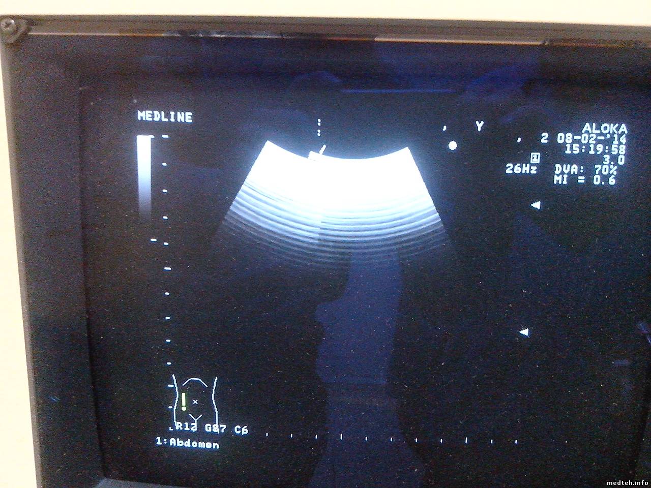

navesДата: Пятница, 21.Фев.2014, 14:21 | Сообщение # 55
У вас сообщений: 1070
у нас был глюк на Aloka ProSound Alpha 10
проблема была в одной из трех плат оцифровки сигнала, между коммутатором и главным процессором обработки.
если эти платы переставлять местами, то дефект на картинке перемещался, таким образом нашли дефектную плату

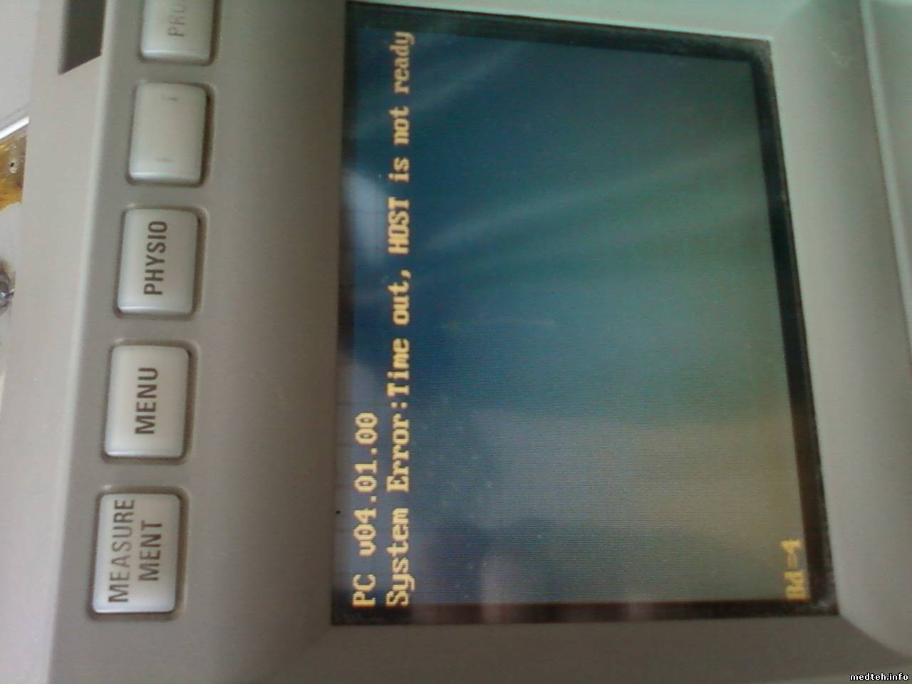

Алока ССД-5500, 2001г. Сделал ТО, пыли было много! Раньше делал ТО много раз без проблем. После сборки и включения пропало изображение с датчиков, ещё подёргал платы в обоих корзинах, при загрузке получил желтое сообщение Vector number=2 BUS ERROR и много адресов. Москвичи порекомендовали системный сброс SW1 key8, сделал, после перезагрузки предыдущая надпись побелела. Ещё подёргал платы в левой корзине и получил на экране бело-желто-голубые полосы хаотично перемещающиеся,а на ЖК : BUS Erroe Check Start и жалобы на плату ЕР-4105 ...BUS ERROR, еще подёргал-помыл платы в лев корзине и получил: PC System Error: Time out, HOST is not ready Bd=6. Тщательно промыл контакты на платах изопропилом, затем Контактом- без эффекта. Начальство дало 2 дня на ремонт, мысли кончились. Выручайте коллеги!За 21 год работы в больнице- такой прокол! Микросхемы в корзинках продавливал.
kukarekin-73Дата: Вторник, 06.Май.2014, 17:56 | Сообщение # 60
лаборатория
Волжский
Ошибку PC System Error: Time out, HOST is not ready Bd=6. пропала после устранения плохого контакта платы 110 с кроссплатой, попробуйте в момент запуска аппарата слегка придавливать или подгибать в корзине плату 110.
SvetaslavДата: Среда, 07.Май.2014, 09:16 | Сообщение # 61
У вас сообщений: 108
инженер-электроник
Владимир
kukarekin-73, там все платы маркированы ЕР-4xxx, 110 платы не нашел, можно уточнить номер платы, так понимаю что в левой корзине?
kukarekin-73Дата: Среда, 07.Май.2014, 13:08 | Сообщение # 62
лаборатория
Волжский
Попробуйте проверить связь между ER4118 (под верхней крышкой (шлейф)), и ER4104, ER4105, ER4110 (левая корзина(разъемы,шлейф))
SvetaslavДата: Среда, 07.Май.2014, 14:24 | Сообщение # 63
инженер-электроник
Владимир
Не нашел, у меня все платы маркированы ЕР-4ххх, разъёмы Jxxx, шлейфы Рххх
kukarekin-73Дата: Среда, 07.Май.2014, 14:59 | Сообщение # 64
лаборатория
Волжский
ЕР 4118 под монитором под верхней крышкой слева.
ЕР 4104, ЕР 4105 и ЕР 4110 в левой корзине по счету вторая , третья и восьмая ячейки.
SvetaslavДата: Среда, 07.Май.2014, 17:07 | Сообщение # 65
