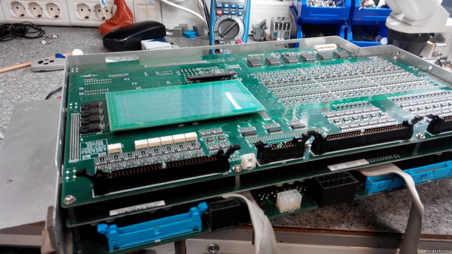

прилагаю и инфо на счёт аппарата

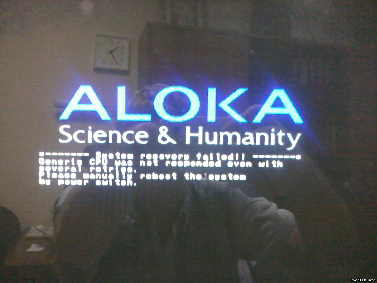

В осномном выходит след. сообщение :
Check Ch Redaction
BTST error: Could not access address
пару раз вышло след. :
Non DBF board
C:/>
Bd:0
Я тоже думаю или CPU или HDD.

Это означает, что компьютер и диск работают. Все сообщения об ошибках от отсутствия связи с железом самого сканера. Вы платы в нижних корзинах на всякий случай не перетыкали?
С:/> это приглашение ДОС. Можно набрать DIR и посмотреть, что на диске.

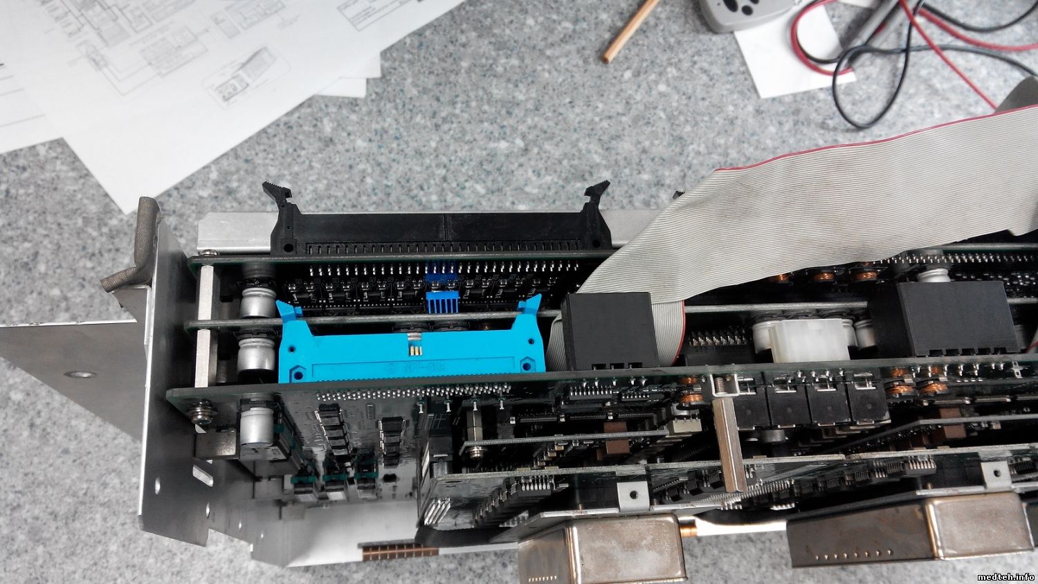

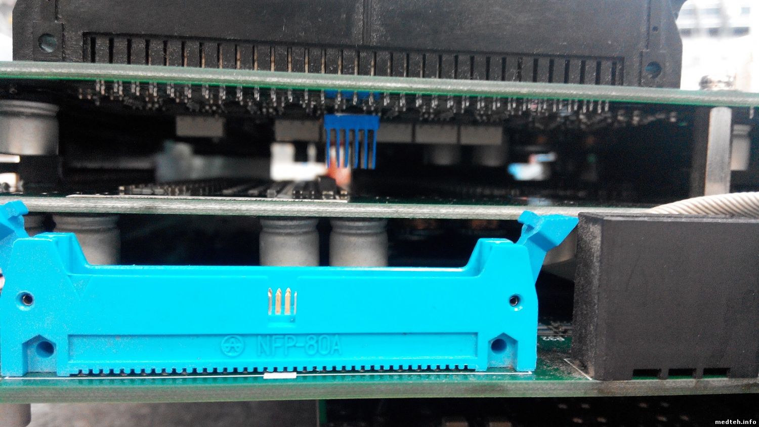

Похоже проявляется детская болезнь Алок серии 5000 - отсутствие контактов на кросплате. Я борюсь с этим явлением химией для очистки контактов Контакт60 и КонтактWL. На какое-то время помогает.

Это очень плохой диагностический признак. Неисправность может быть в любой плате, а неисправность некоторых плат не позволяют продиагностировать другие. Сколько лет прибору? Практика показывает, что два ресурса (назначенный производителем ресурс - 7 лет) прибор работает нормально, а а третьего ресурса не переживает.
Теперь по диагностике. Самая важная плата - вторая дальняя в левой корзине, ЕР4105. Слот 105. Что показывают светодиоды? Лучше, переписать состояние всех светодиодов на всех платах в левой корзине.
На всякий случай, надо сразу прочистить разъем на плате 4105, и разъем в панельке на ней же. Особенно, если разъем не золоченый, а луженый.
Что записано на тех дискетах, которые шли в комплекте к прибору? Если на дискетте есть aloka.bat и куча файлов с расширением .chk, то это дискетта для диагностики, самое время её воткнуть в дисковод. (если на дискетте есть единственный файл vup.key, то эту дискетту пока втыкать НЕ СЛЕДУЕТ)

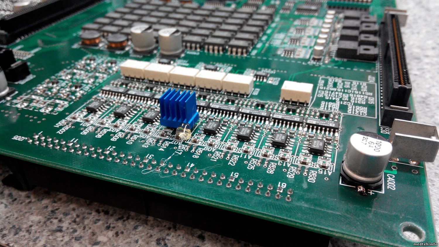

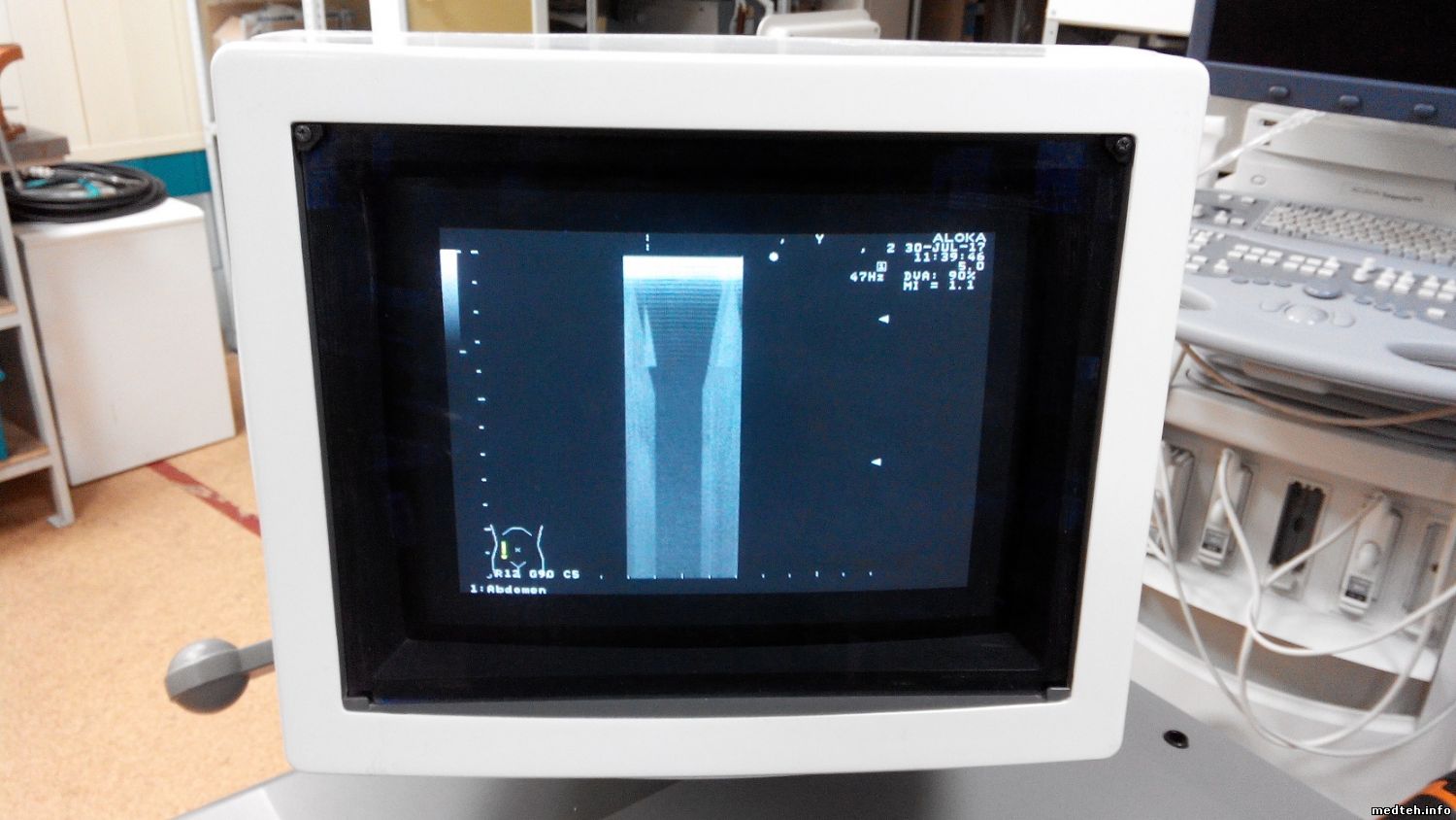

Андрей_АлтайДата: Вторник, 01.Авг.2017, 11:27 | Сообщение # 112
У вас сообщений: 47
набрали по объявлению
Барнаул

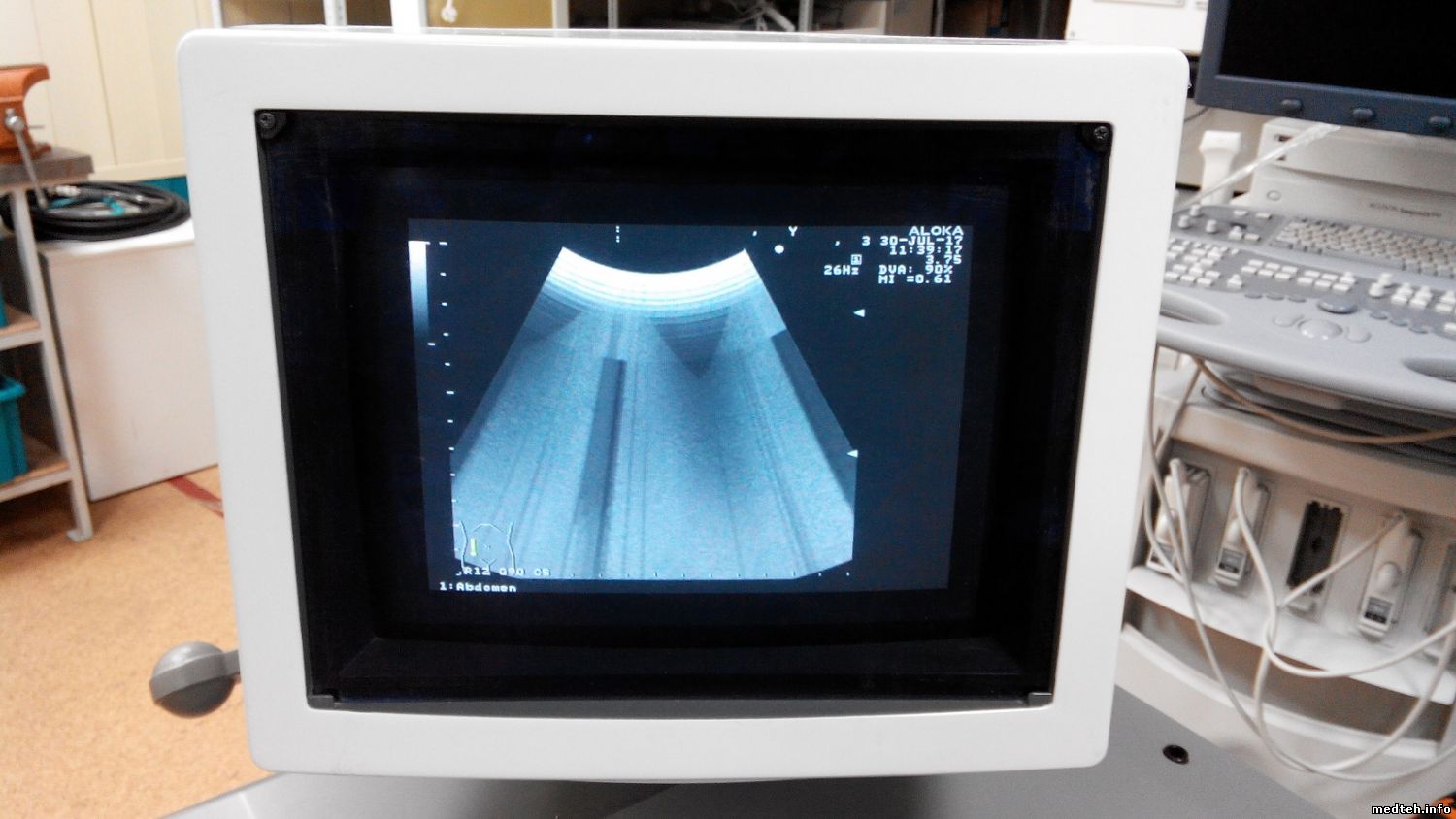

Буду благодарен за любую информацию о дефекте как на фото.
Артефакты проявляются через 3-5 мин. после включения аппарата.
Спасибо.
valentin17Дата: Вторник, 01.Авг.2017, 14:28 | Сообщение # 113
У вас сообщений: 561
Чешская Республика
Прага
Копайте в сторону Tx & Rx Unit GEU-70*
Alex-ALOKAДата: Вторник, 01.Авг.2017, 15:43 | Сообщение # 114
У вас сообщений: 149
MСК
Данная неисправность не является характерной для а5500. По виду можно сказать только то, что дефект после входного высоковольтного коммутатора. Это может быть либо свистящий передатчик, либо предусилитель, либо плата бимформера. Ну. или контакт, как обычно. Попробуйте отметить центр дефекта на экране, а затем попарно поменять платы бимформеров, все 6 штук.. Если дефект сместится, то вам повезло - дефект в бимформере. Если нет, то все плохо - придется искать по тракту.
Андрей_АлтайДата: Пятница, 04.Авг.2017, 18:21 | Сообщение # 115
У вас сообщений: 47
Барнаул
valentin17
Alex-ALOKA
Спасибо Вам за помощь.

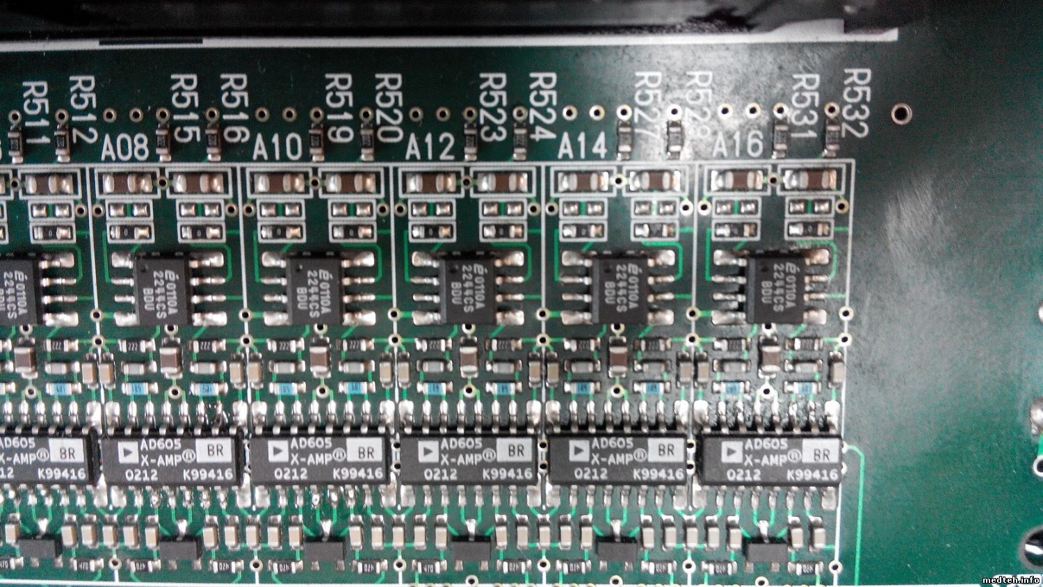

Замена местами бимформеров как замер питающих напряжений, это первое что было сделано. Ваши рекомендации подтвердили мои мысли в поиске неисправности.
Т.к. неисправность носила "термозависимость" т.е. проявлялась по мере прогрева неисправного элемента пришла в голову шальная мысль, а не попробовать-ли подуть компрессором на подозрительные платы?
Под подозрением была плата ЕР4660 PreAmp1 в Tx\Rx module. Дунул на нее в левый угол и.... БИНГО! Артефакты ушли. :) Далее дело техники. Груша и тонкая пластиковая трубка 2мм нашли виновника. Операционный усилитель 2244CSBDU (на плате позиция А08).
И тут дилемма, что-же делать? Клиент (частная клиника) звонит каждый день, аппарат нужен как воздух, но опер-то под замену. Искать, заказывать, ждать.... Было решено приклеить радиатор на микросхему и поставить на прогон. Если баг не появится, то отдать клиенту, а в это время заняться поиском операционника.
ЗЫ Гонял весь день, пока все ок. Завтра погоняю и отдам в ЛПУ.
ЗЫЗЫ Еще раз спасибо за отзывчивость и помощь.
ЗЫЗЫЗЫ Ищу операционный усилитель 2244CSBDU за разумные деньги :)
7972597.jpg (221.4 Kb) · 4081047.jpg (283.0 Kb) · 8556036.jpg (245.1 Kb) · 0407304.jpg (219.8 Kb) · 6670963.jpg (184.8 Kb)
AlexiumДата: Пятница, 04.Авг.2017, 19:50 | Сообщение # 116
Аналог AD8042 - не дефицит, и не дорог.
Alex-ALOKAДата: Понедельник, 07.Авг.2017, 22:20 | Сообщение # 117
MСК
Elantec EL2044 EL2244 в Алоках это КМ-3, КМ-4, "красные флажки". Менять на аналог от АД или ТИ при малейшем подозрении. +\-15 вольт, >50В/мкс, юнити гейн стабл, вольтадж фидбек. Все. AD8042 имеет +-5в питание. Перед заменой нужно убедиться, что питающее Елантека +/-5в. Чаще оказывается +/-15.
