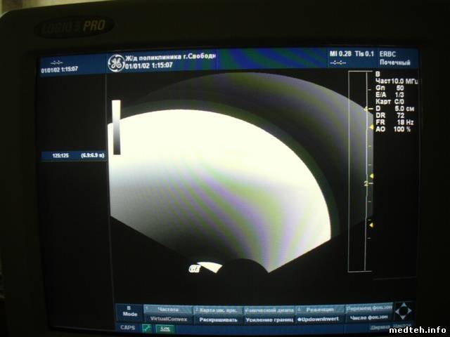

Дистрибутивов точно нет, кармашек пуст. БИОС под паролем. Завтра посмотрю аппаратный ключик, найти бы его.
Врачи навешали ХОЛТЕР (на меня), облепили датчиками и приказали запустить аппарат rofl

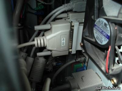

И еще- в LPT-порт вставлен переходник 25рин\25пин с наклейкой
(HASP 4 M4 1.5 GEULSOPT 1 02119). эта опция кабелем подключена на COM порт.
Настройки портов в БИОСе Скорее всего установлены "по умолчанию". Т.к. все
порты в AUTO.

да, и заодно передернуть хасп (вынуть-вставить), может, банально какой контакт не прижался

Смущает то, что в биос я попал без шаманства. Помнится он был запоролен.
Либо кто дёргал батарейку, либо установки сами слетели если батарейка села.
С портом LPT я малость поколдовал, пробовал менять моду и адрес, ничего не дало.
Сейчас адрес 378, мода Bi-directional (как было) да еще на седьмом прерывании.

Quote (rw0jc)
Он подключен к COM и LPT портам
Да. LPT порт проверен, а что там с COM?
Quote (rw0jc)
А вот 5 и 12 в источники где? Я думал с системника
нет. отдельный блок, так как там тоже двуполярные 5 и 12, а системник не делает минус.
Quote (rw0jc)
Получается что только 60 и 30 включаются с системника?
вполне возможно. Это регулируемое цифрой напряжение, которое меняется в зависимости от выбранного режима сканирования.
Все остальное висит постоянно.
я думаю стоит плясать от хаспа. все остальные напряжения нужны для УЗИ железа, и проблемы с ними, если есть, вылезут только после нормальной загрузки софта (отсутствие сонограммы либо артефакты на ней)

После тестирования портов, удалось запустить аппарат. Софт вновь сглатывает ХАСП
даже не интересуясь ключами. Но вылезла другая проблема. На экране зона наблюдения и
сходящие к низу дуги, Реакции с датчиков никакой.
DenkotДата: Пятница, 11.Фев.2011, 11:38 | Сообщение # 40
Quote (rw0jc)
Софт вновь сглатывает ХАСП даже не интересуясь ключами
на самом деле он ими очень интересуется, но теперь он их находит автоматом на штатном месте - и они подходят к хаспу
картинка, которую вы выложили, говорит о том, что софт не видит ультразвуковое железо.
это не значит, что оно не работает - может, и работает, но софт его не видит.
проверяем:
1) питание последней платы в УЗИ блоке (шлейф от которой идет в комп)
2) состояние и подключение самого шлейфа
3) софт - проблема с драйвером узи-железа
4) и хрен его знает, что у вас там со шнурами в жопке у компа накручено, если хасп не работал.
может, там еще чего не так воткнуто?
