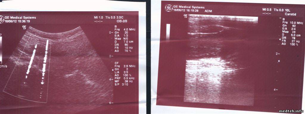

Может кто поможет,аппарату 5 лет , в один прекрасный момент на изображении появилось ,как бы разделение на сектор с разной яркостью, при этом основная картинка читабельна,проблема возникает при включении допплера, при включении на картинке появляются вертикальные цветные полосы, при чем только в секторе с измененной яркостью. Картинка прилагается. Остальные функции в порядке !
fred1Дата: Понедельник, 18.Июн.2012, 22:54 | Сообщение # 49
У вас сообщений: 551
Анапа
Да забыл сказать , на всех датчиках то же самое !

DenkotДата: Вторник, 10.Июл.2012, 16:12 | Сообщение # 52
Quote (fred1)
но не на всех же датчиках сразу
имхо надо тракт приема смотреть
такое впечатление что несколько физических каналов шумит или вылетело вовсе
ну и еще как слабенький такой вариант - внешняя помеха, но очень вряд ли, по изображению не совсем то.

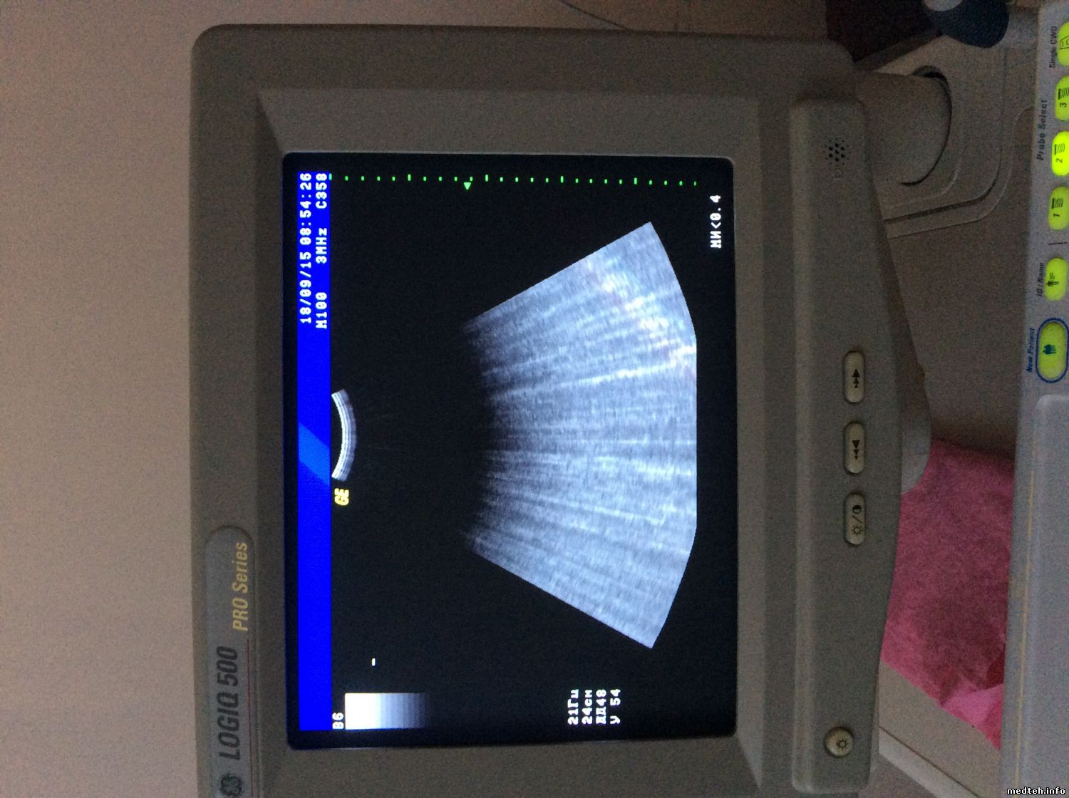

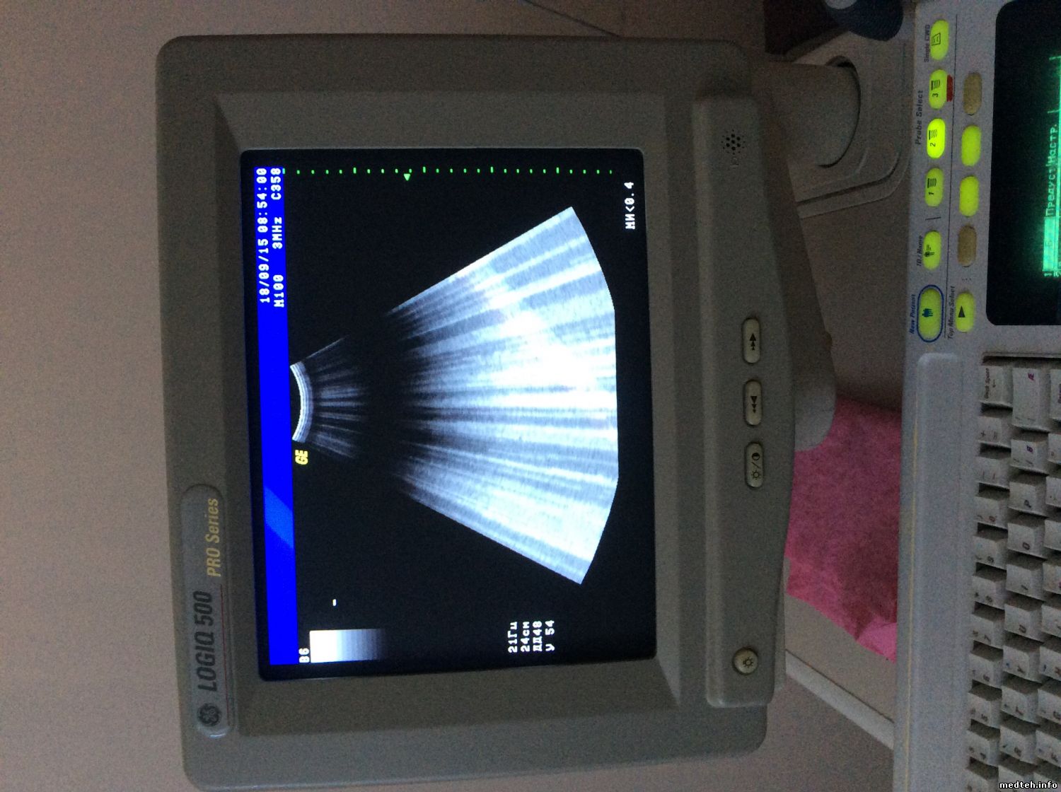

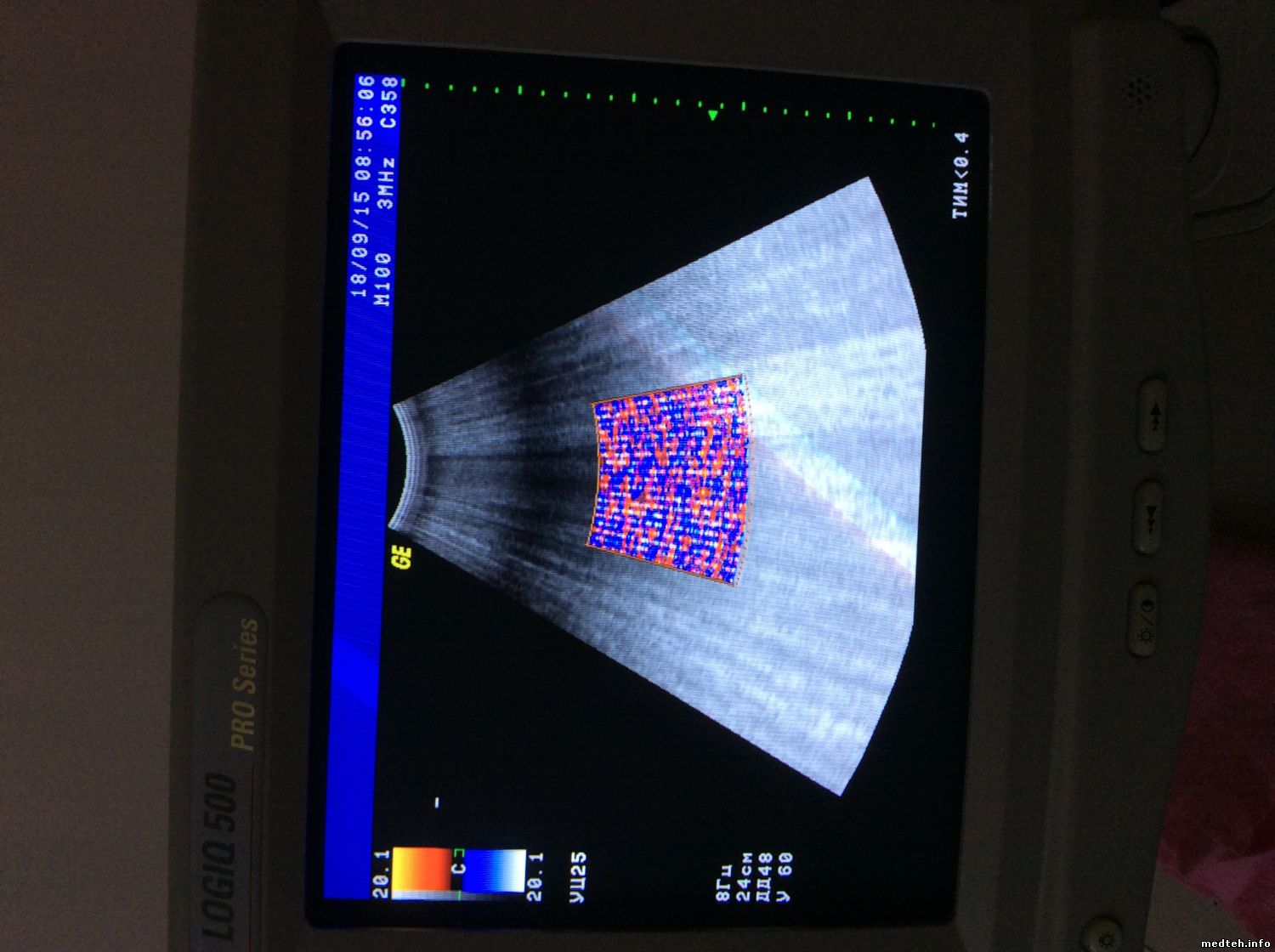

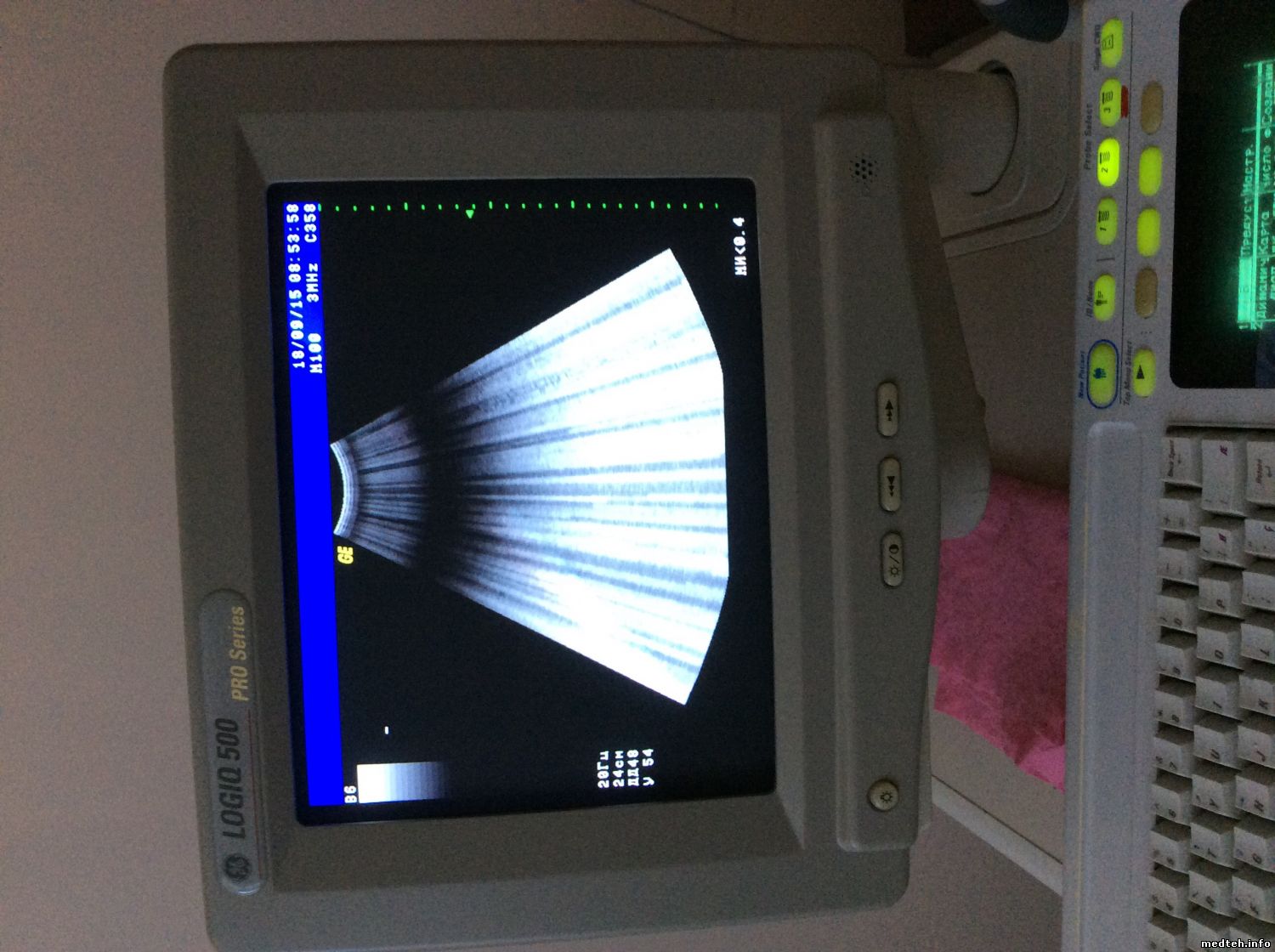

Здраствуйте!Я доктор,работаю на аппарате Logiq 500pro 2006 года выпуска.За время работы на аппарате отмечаются значительные помехи,которые периодически сами пропадают.Работаю в кабинете возле которого есть лифт,хирургическая операционная и еще один узи кабинет.Для устранения этих помех был установленный ИБП Power walker VI 2200,установили сетевой фильтр,заземление от розетки.Но ничего не помагает.Пробывали перетаскивать на другую сторону помещения,но без эффекта. Вот вылаживаю фото:
Подскажите ,пожалуйста,в чем причина этих помех?

Одесса
Помехи часто появляются при включении различных малокачественных блоков питания(типа зарядные устройства).
vinzerДата: Четверг, 24.Сен.2015, 12:08 | Сообщение # 55
врач-узи
Кировоград
А как можно с этим бороться?Узи кабинет находится в отделении с палатами,тоесть убрать источник помех нереально.Не может ли это быть проблема в самом аппарате?

Львов
А у вас помехи только на конвексе или и на других датчиках такое присутствует?
vinzerДата: Воскресенье, 27.Сен.2015, 18:30 | Сообщение # 57
врач-узи
Кировоград
на всех датчиках присутствует

Львов
Может у вас аппаратная проблема? Вместо поисков источника помех пригласили бы специалиста.
Вы пробовали надеть на концы кабелей ферритовые фильтры? Иностранцы часто рекомендуют.
Если и они не помогут, скорее всего проблема аппаратная.

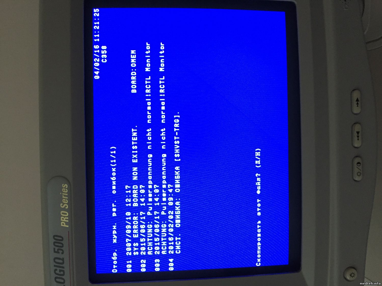

vinzerДата: Вторник, 01.Мар.2016, 20:33 | Сообщение # 63
врач-узи
Кировоград
Здраствуйте!Вот хочу поделиться своими действиями.Значит сделали в кабинете заземление по контуру,но ничего не помогло.Больница вызывать специализированного мастера пока не собирается. И тут пришла в голову гениальная идея,отключить все кабеля от аппарата,особенно видеомагнитофон.И помехи как рукой сняло(имею ввиду очень сильные помехи).Так что теперь хоть можно работать.Но при включении аппарата, 5-10 минут отмечаются мелкие помехи,которые потом проходят и так каждый раз.
При диагностике выдавало вот такие ошибки:
