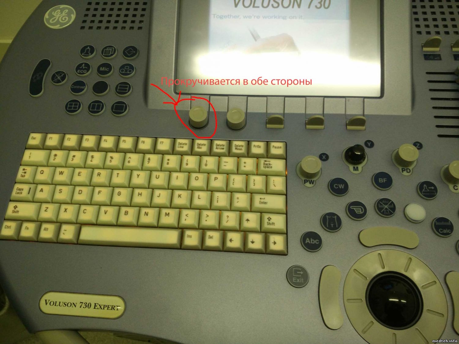

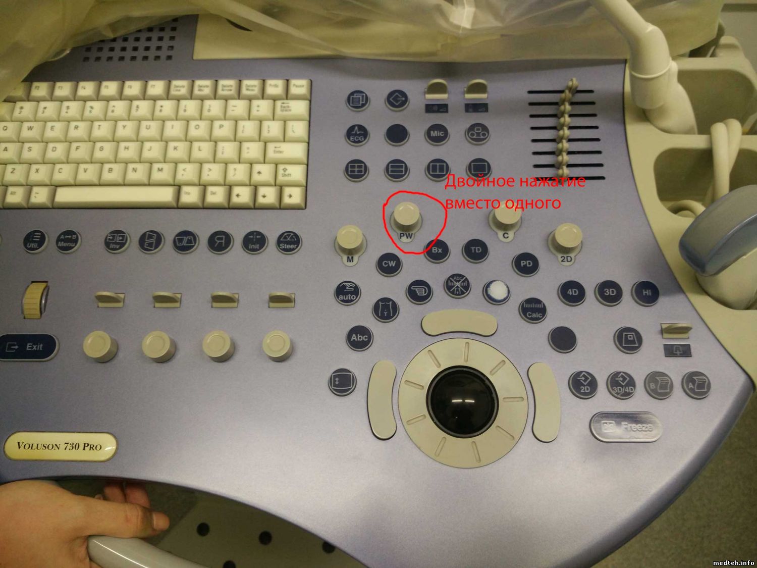

thestingerДата: Суббота, 31.Мар.2012, 19:48 | Сообщение # 141
У вас сообщений: 48
12 лет
Цитата olko13 ()
используйте их как донорные
там их выпаивать нужно? я просто пытался вскрыть, но там шибко много разбирать, монитор снимать
olko13Дата: Суббота, 31.Мар.2012, 19:48 | Сообщение # 142
У вас сообщений: 825
Львов
Как правило энкодеры не паяются, а висят на разёмах.
sprutvДата: Суббота, 31.Мар.2012, 19:48 | Сообщение # 143
У вас сообщений: 197
узи
самара
энкодер только под замену и паять причем желательно феном.
sprutvДата: Суббота, 31.Мар.2012, 19:49 | Сообщение # 144
узи
самара
KTZ208262
AlexmikДата: Суббота, 31.Мар.2012, 19:49 | Сообщение # 145
У вас сообщений: 198
литотриптор Dornier
Одесса
Судя по номеру запчасти, по энкодеры там припаяны. Боитесь- не трогайте, нет выхода- смело разбирайте, выпаиваете донора, поломанный, затем можете разобрать поломанный энкодер протереть внутри контактную дорожку, собрать и впааять на место.Делалось на ЖЕ ЛБ.
olko13Дата: Суббота, 31.Мар.2012, 19:49 | Сообщение # 146
Львов
Согласен с Аlexmik. Если нет опыта - не беритесь. Увалите плату, вас сожрут врачи с потрохами. Лучше дайте заработать человеку с опытом и необходимым оборудованием. Демонтаж производить лучше паяльной станцией с отсосом.

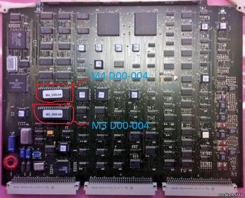

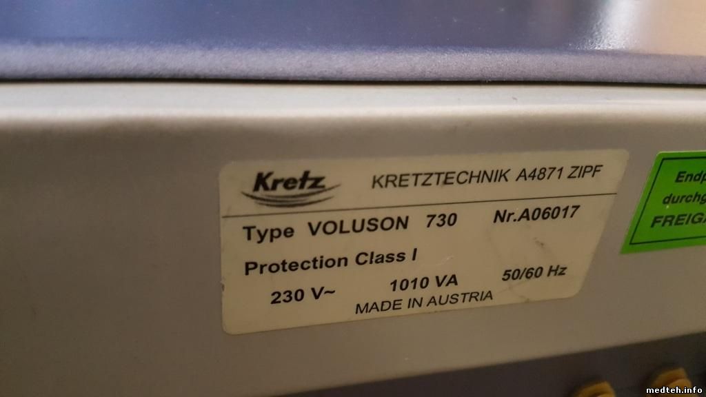

Здравствуйте коллеги, мединженеры! Нужна помощь! Нужно определить версию софта N: A06017.... GE аппараты никогда не делал, в основном Филипс и Медисон., Кто нибудь может подсказать какой файл ответственный за ключ, на старом диске? А то узист уже в отчаянье и не знает что делать, Софт слетел Скорее всего Это BT1, хотя могу ошибаться..... Если это возможно, помогите кто в курсе. , аппарат из первых версий со слов владельца 2001 года , проц Pentium3 на 850 Мгц, ОЗУ 512 Мб. Да и еще там время слетело и настройки БИОС какие ставить не понятною. Там есть какие нибудь особенности?. Буду очень признателен.
N: A06017
Сообщение отредактировал Taalai - Вторник, 06.Мар.2018, 01:44
vv9169Дата: Суббота, 31.Мар.2012, 19:51 | Сообщение # 160
Литва
Каунас
Здравствуйте,
если это только Voluson 730,
софт D03-1.05H и UV EPROM на плате CCM:
M3 D00-03
M4 D00-03
если софт D03-1.07G тогда UV EPROM на плате CCM:
M3 D00-04
M4 D00-04
