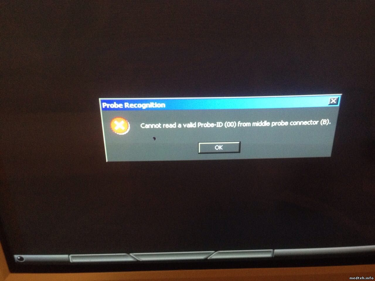

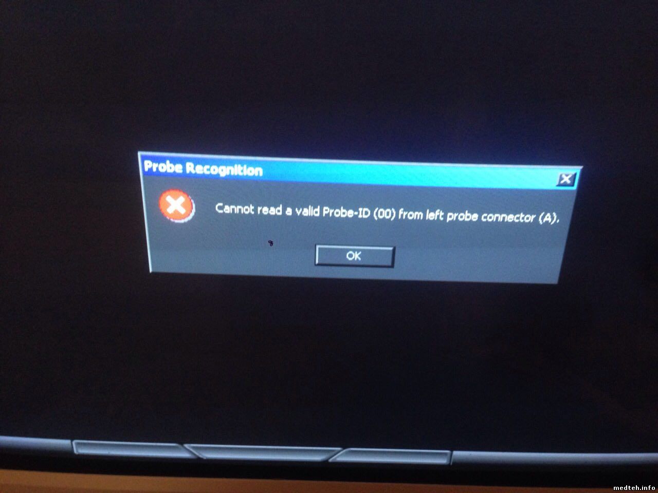

Добрый вечер. Имеется аппарат Voluson 730. В один прекрасный момент перестал распознавать датчики. Сразу ругается на все разъемы, к которыс пытаешься воткнуть датчик. Переконнектил все платы, прочистил разъемы - итог нулевой. Может есть возможность как-то hardware продиагностировать? может какие-то ошибки низкого уровня по платам выдать может? Подскажите, сли кто-то располагает подобной информацией.(есть смутные подозрения на плату CPU 5.P5) Спасибо
sprutvДата: Суббота, 31.Мар.2012, 19:39 | Сообщение # 84
У вас сообщений: 197
узи
самара
фотку ошибки
gelikaonДата: Суббота, 31.Мар.2012, 19:39 | Сообщение # 85
У вас сообщений: 128
инженер по медицинскому оборудовани
Минск
sprutv, фото во вложении
sprutvДата: Суббота, 31.Мар.2012, 19:39 | Сообщение # 86
узи
самара
если до словно означает что не могу прочитать внутренний айди датчика. чтобы определить датчик аппарат должен подцепиться к микрухи. значит 2 варианта либо микруху статикой либо нет связи между датчиком и платой. канал определения один. все датчики не могут одновременно ну редко бывает. значит статикой плату. и 3 вариант софтина тоже редко вылазит такая ошибка.
gelikaonДата: Суббота, 31.Мар.2012, 19:39 | Сообщение # 87
Минск
так у меня сразу все 3 разъема и перестали работать. Насчет статики...Грешил бы на нее, если бы кто-то датчики переставлял. Со слов пользователя: из-за большого перерыва в приеме выключили аппарат, а когда через час пытались включить уже выдавал эту ошибку. А никак внутреннюю диагностику не провести с помощью софта?

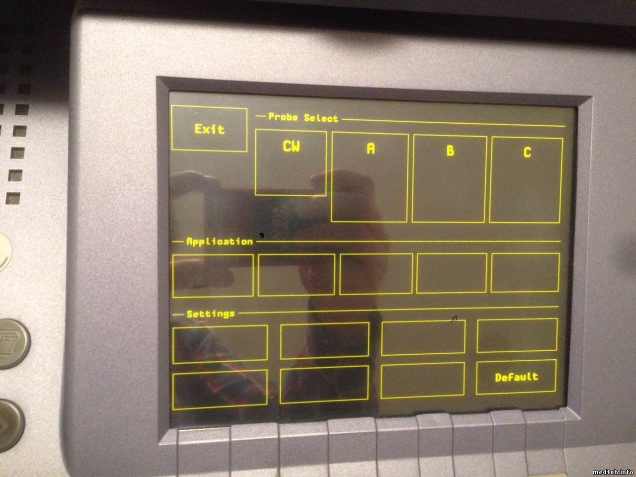

И все же непонятно, почему я не могу войти в Utilities. Даже, если гружу систему без датчиков, то получаю все недоступное. (см. фото)
olko13Дата: Суббота, 31.Мар.2012, 19:45 | Сообщение # 120
У вас сообщений: 825
Львов
Цитата gelikaon ()
за какие узлы отвечает высокое напряжение БП
Высокое подаётся на кристаллы датчика
При отсутствии высокого, система не догружает апликации датчиков и соответственно не доходит до в-режима и подвисает.
