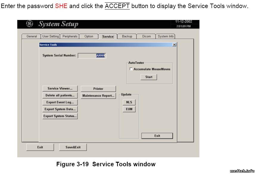

DenkotДата: Пятница, 23.Июл.2010, 15:08 | Сообщение # 12
Добавил в хранилище
процедуры загрузки софта там не увидел. может, плохо смотрел?
Хотя полезное есть, например вот это:
особенно интересны кнопочки слева!

Кстати, английский сервисник есть в хранилище - советую напрячься и почитать.
В сервиснике есть пароль на сервисный доступ, там могут быть тесты железа, сброс логов - запустить тесты на подключенном неработающем датчике, посмотреть ошибки.
