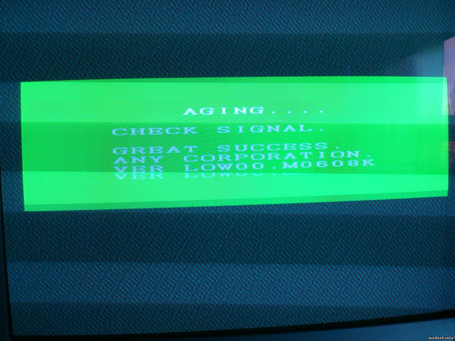

DimsonДата: Суббота, 31.Мар.2012, 19:31 | Сообщение # 41
Всем доброго времени суток. Сегодня на мониторе "выскочила" непонятная картинка. Сообщение проходило по экрану сверху вниз, каждый раз меняя цвет фона: красный, синий, зелёный. На органы управления аппарат не реагировал. Выключил сетевым выключателем. После перезагрузки аппарат заработал, но эта картинка проскакивает в самом начале загрузки. Что можно сделать?
Сообщение отредактировал Dimson - Воскресенье, 27.Янв.2013, 14:18
AlexiumДата: Суббота, 31.Мар.2012, 19:32 | Сообщение # 42
Цитата (Dimson)
Похоже на вирус.
Это не вирус, это слабоумие.
Цитата (Dimson)
Что можно сделать?
Готовится к ремонту Voluson 730, проблемы с загрузкой - первый признак.
