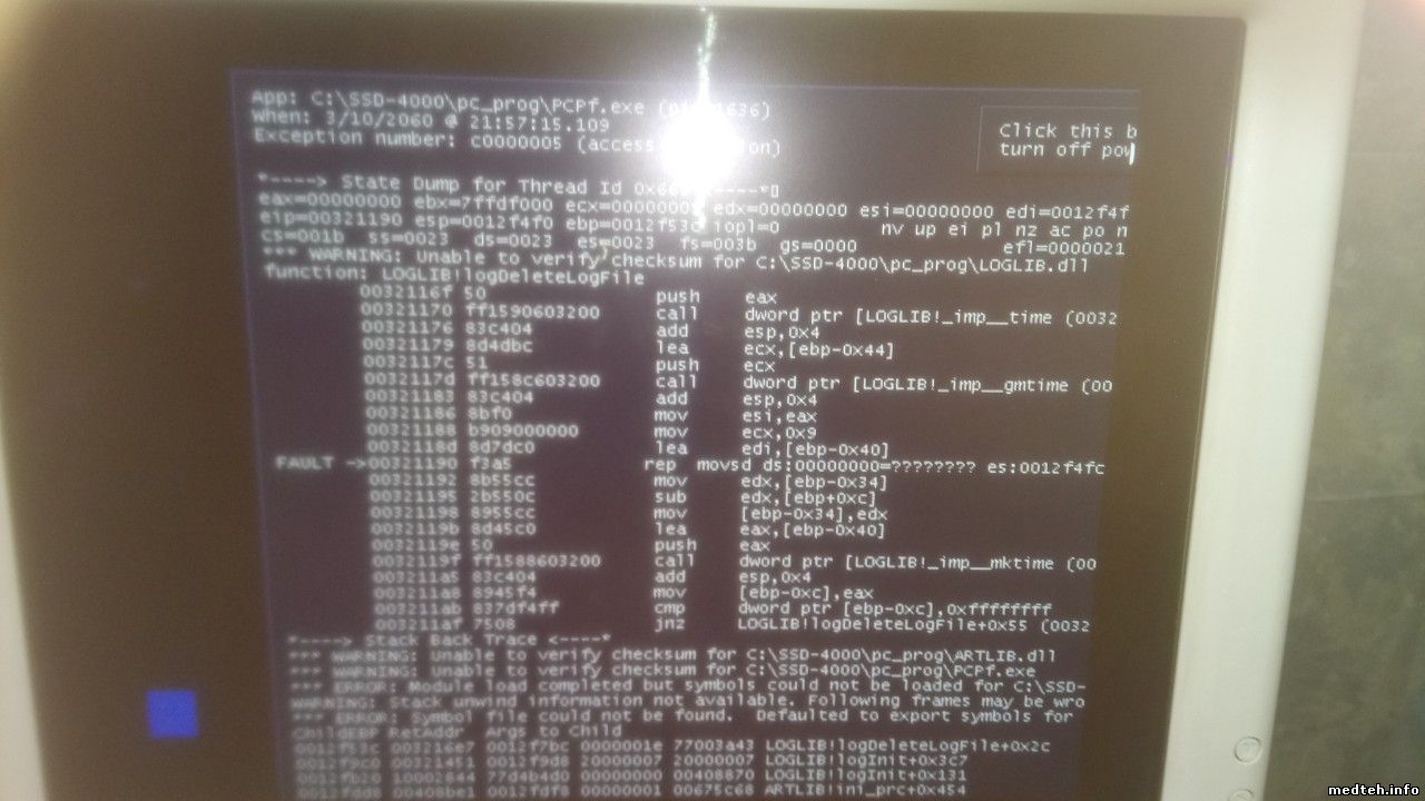

Есть аппарат Aloka SSD-3500SX. Седня столкнулся судя по всему с проблемой: аппарат встал вызвали на екране было куча всего понаписано в основном Warning и приблизительно следюющее " не могу загрузить следующий модуль программы" и указываеца путь где лежит етот файл и дальше куча всяких кодов. Аппарат выключил потом включил начался тест клавиатура моргает, а на мониторе полоса загруски доходит гдето до 80% и дальще ничего не происходит. По фоткам аппарат идентичный вга нет нада делать етот переходничек. Но суть в том что как я писал выше аппарат указывал на нерабочии или битый файл, если дело в нем поможет только образ с рабочего аппарата и залить на ентот?

groznyu, какая версия софта (написана на HDD), на какие файлы ругается? на каком диске? (с? , д?)

Как я выше писал был чёрный эеран с множеством цифровых последовательностей и надписи на англ " не могу подгрузить модуль программы" чтото вроде и название и путь файлов c:\ssd-4000\pc_prog\loglib.dll и еще два файла artlib.dll и pcpf.exe, как видно все на диске С: Версию софта скажу поже.
На плате разъема вга нет, только 10ти пиновый IDE, но это все ничего когда я пришел с намериниями вытащить жеский диск и забрать чтоб потестить его, аппарат включился как ни в чем небывало и все нормально заработал, выключил и включил неоднократно все работает, единственное что случилось это слетело время и дата. Вот теперь думаю что это могло быть, лесть внутрь не стал хочу подождать и посматреть как поведет себя дальше аппарат и будет ли такаже ситуация опять.

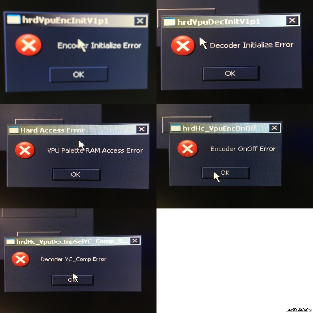

есть 3500sx, нет изо на встроенный монитор(просто синий екран), есть картинка с встройки мат платы, с гирляндой ошибок
дело не в винте, проверено не одним винтом и не одним образом ос
варианта перебирать платы с роб апарата нет, физически единственный в городе

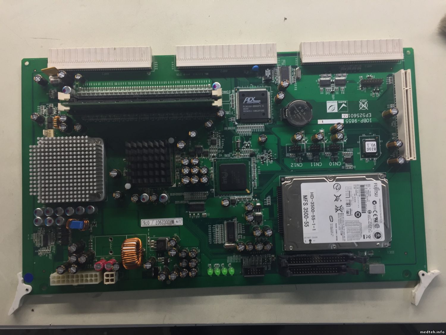

вопрос, кто из плат енкодер/декодер/процессор маш. зрения?
ЗЫ. лично у меня падает подозрение на EP5254.

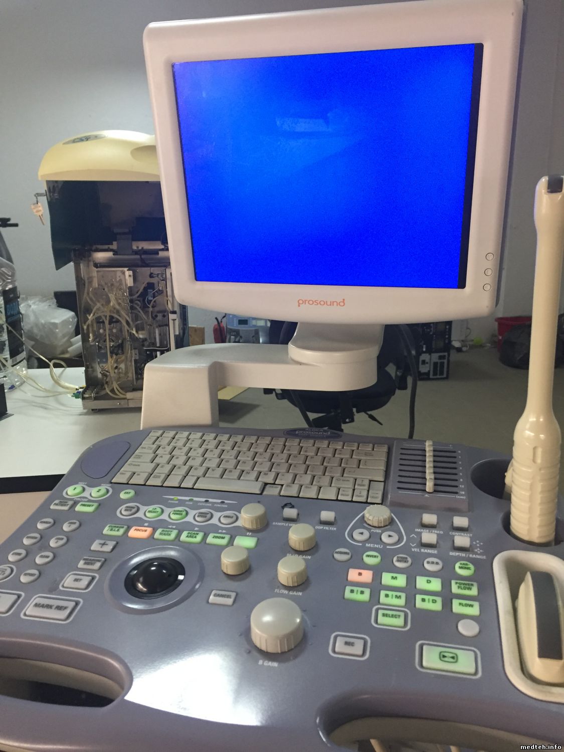

До этого пару раз апарат открывался с различной информацией на синем фоне(см. картинку). Думаю потом и диск заменить надо будет.

Woof1990Дата: Воскресенье, 05.Апр.2020, 17:22 | Сообщение # 32
Ивано-Франковск
Доброго времени суток.
Есть 3500sx с синим екраном, винт вродь живой, по активности клавиатуры могу судить что ось прогружена (при включении доплера есть характерный шум с динамика).
Вопрос, всё-таки винт или что-то ещё может подохнуть?

Фото коненсаторов сделай. На плате их 12-14 шт (16в 2200мкф.). По крайне мере, сними 3-4 шт, проверь ёмкость и на утечку. Лучше замени их полностью. Дальше сделай перехоник на VGA, подключи внешний и посмотри как он грузиться и на какой ошибке виснет.
Woof1990Дата: Воскресенье, 05.Апр.2020, 17:22 | Сообщение # 34
Ивано-Франковск
Кондюки все поменяли уже, пост карта говорит АА и дальше загрузка с винта, переходник в процессе.
