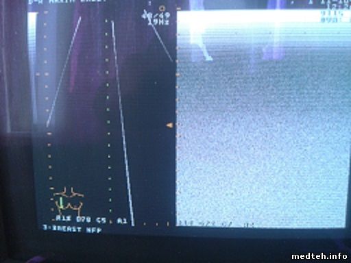

Изначально не работал доплер, как Power, так и CFM.
Решили почистить от пыли, успели почистить первичный блок питания и заднюю кассету с ее блоками.
Блоки вынимали, чистили и ставили после того, как продули саму кассету. Кассету не снимали.
В результате перестал работать В-режим, на месте его окна черная область. М-режим работает нормально.
При переключении режимов внизу выдает "System information. Code[4105-1]"

Здравствуйте. Есть Алока SSD-5000, врач начал жаловатся, что периодически пропадает изображение УЗ сигнала. Вместо него появляются вертикальныe линии, от 2 до 6. Чем меньше глубина, тем больше линии. Промыли контакты плат, но ничего не изменилось. Были платы со списаного апарата, поменяли те, что подошли по номерам, но опять ничего не изменилось. Что еще можно попробовать? Какая плата отвечает для формирования УЗ луча (beamformer)

Добрый день уважаемые форумчане! Нужна помощь с запуском узи аппарата Aloka SSD 5000 Prosound 2001 года выпуска!
Я отремонтировал кадровую развертку монитора! Теперь при включении аппарата на мониторе высвечивается только лого фирмы Алока и не меняется. Одним словом узи аппарат не запускается полностью! Может проблема заключается в программном обеспечении, хотя я проверял напряжения на жестком диске стабильны есть 5В и 12В.
Кто знаком с этим узи сканером, может ему знакома указанная проблема!
Буду очень признателен кто поможет мне разобраться с этим. Заранее благодарен!

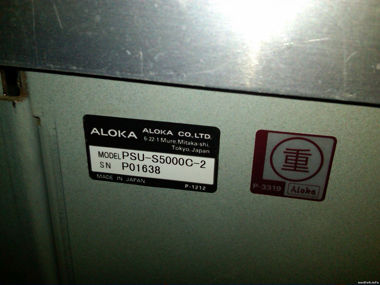

4ikomazoffДата: Понедельник, 25.Апр.2011, 13:09 | Сообщение # 25
Цитата petroveech ()
На винте, если он родной. А если не родной..., то кажется при загрузке, после заставки Алока выскакивает надпись в две линейки,одна из которых версия. Но не уверен.
Главный кран не включается, на шильдике Model PSU-S5000C-2 S\n PO1486
У моего узи сканера такая же маркировка см.фото
