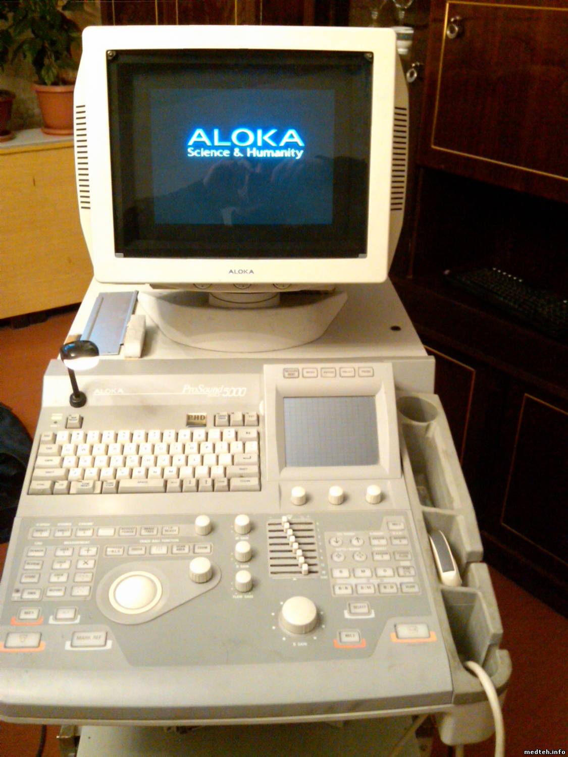

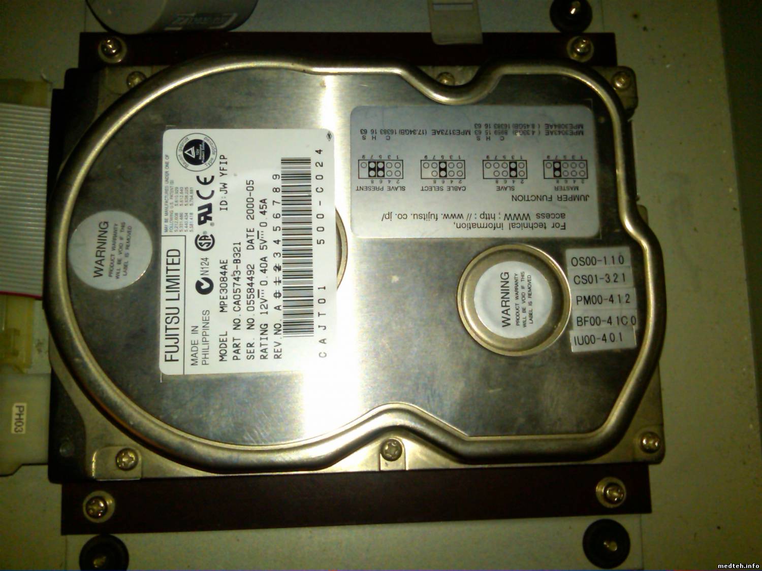

SonoLife, adidas, Alexium, Добрый день уважаемые форумчане! Очень нужна помощь с запуском узи аппарата Aloka SSD 5000 Prosound 2001 года выпуска!
При включении аппарата на мониторе высвечивается только лого фирмы Алока и не меняется. Одним словом узи аппарат не запускается! Может проблема заключается в программном обеспечении, хотя я проверял напряжения на жестком диске стабильны есть 5В и 12В. У меня нет сервиса мануала к данному узи, проверку придется проводить интуитивно и еще, на панели клавиатуры нет характерного свечения под кнопками т.е. клава неактивна и отсутствует изображение на втором маленьком мониторе на клавиатуре, такое впечатление как-будто эта часть аппарата вообще не участвует при запуске, хотя при запуске слышны щелчки от реле расположенные под клавиатурой.... сегодня снял винчестер аккуратно, подключил к компу он отлично работает..сделал резервную копию образа диска для будущего, может понадобиться, кому-то еще.
поставил на место - все также, опять при подключении к нему ID шины от материнки винчестер не реагирует, возможно срабатывает блокировка, а при отключенной шине когда включаешь аппарат винчестер нормально функционирует и характерно жужжит, без сервисной инструкции работаю только интуитивно. Проверил аккумулятор на материнке, он выдает 3,34 В, думаю он в норме. Подключил внешний монитор и клавиатуру к материнке, без разницы, запуск узи аппарата так и не произошел, так и не дождался его.....от чего может все таки блокироваться запуск узи???
Кто знаком с этим узи сканером, может ему знакома указанная проблема!
Буду очень признателен кто поможет мне разобраться с этим. Заранее благодарен!
Сообщение отредактировал Art777 - Среда, 13.Мар.2013, 00:59

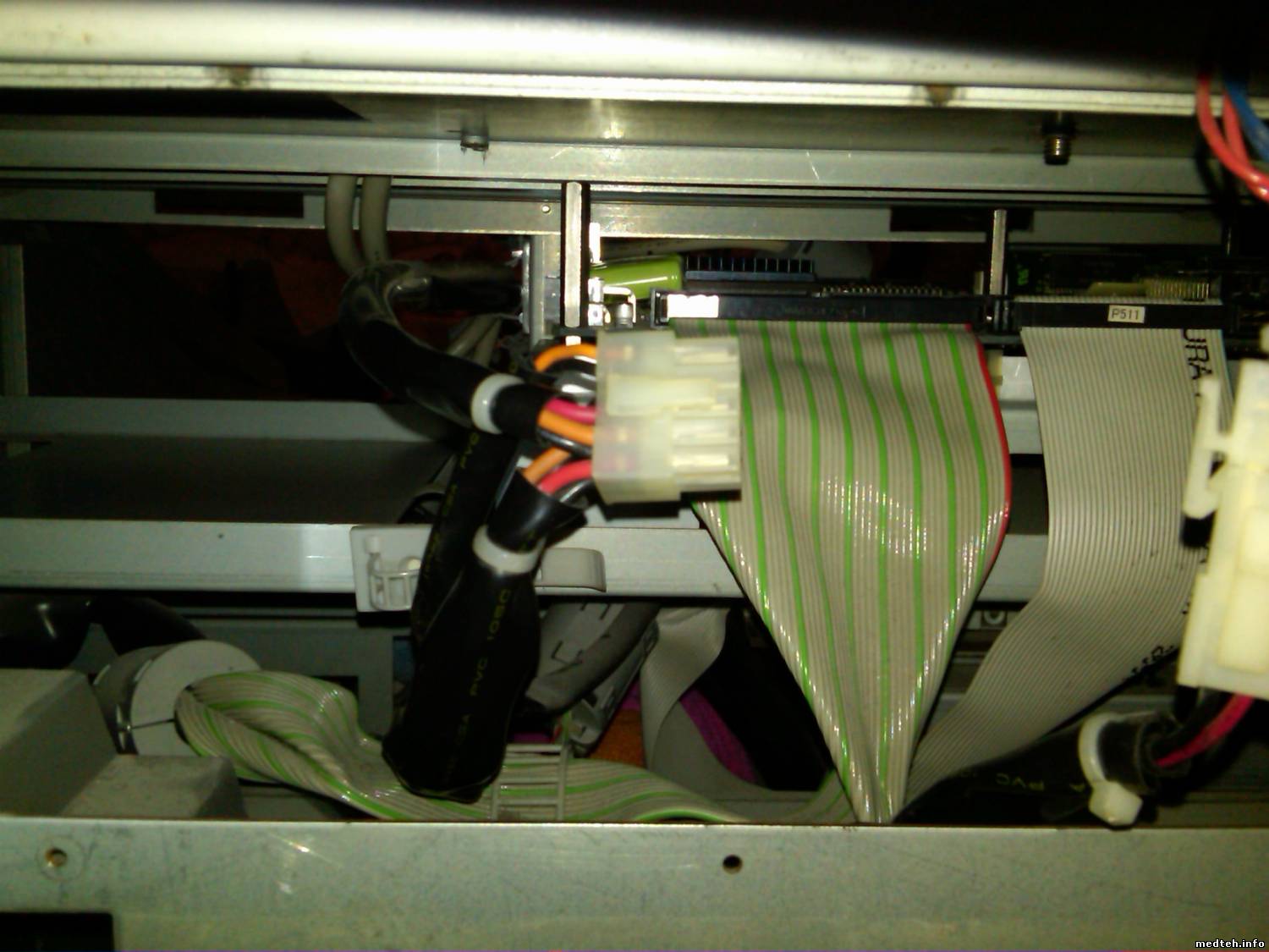

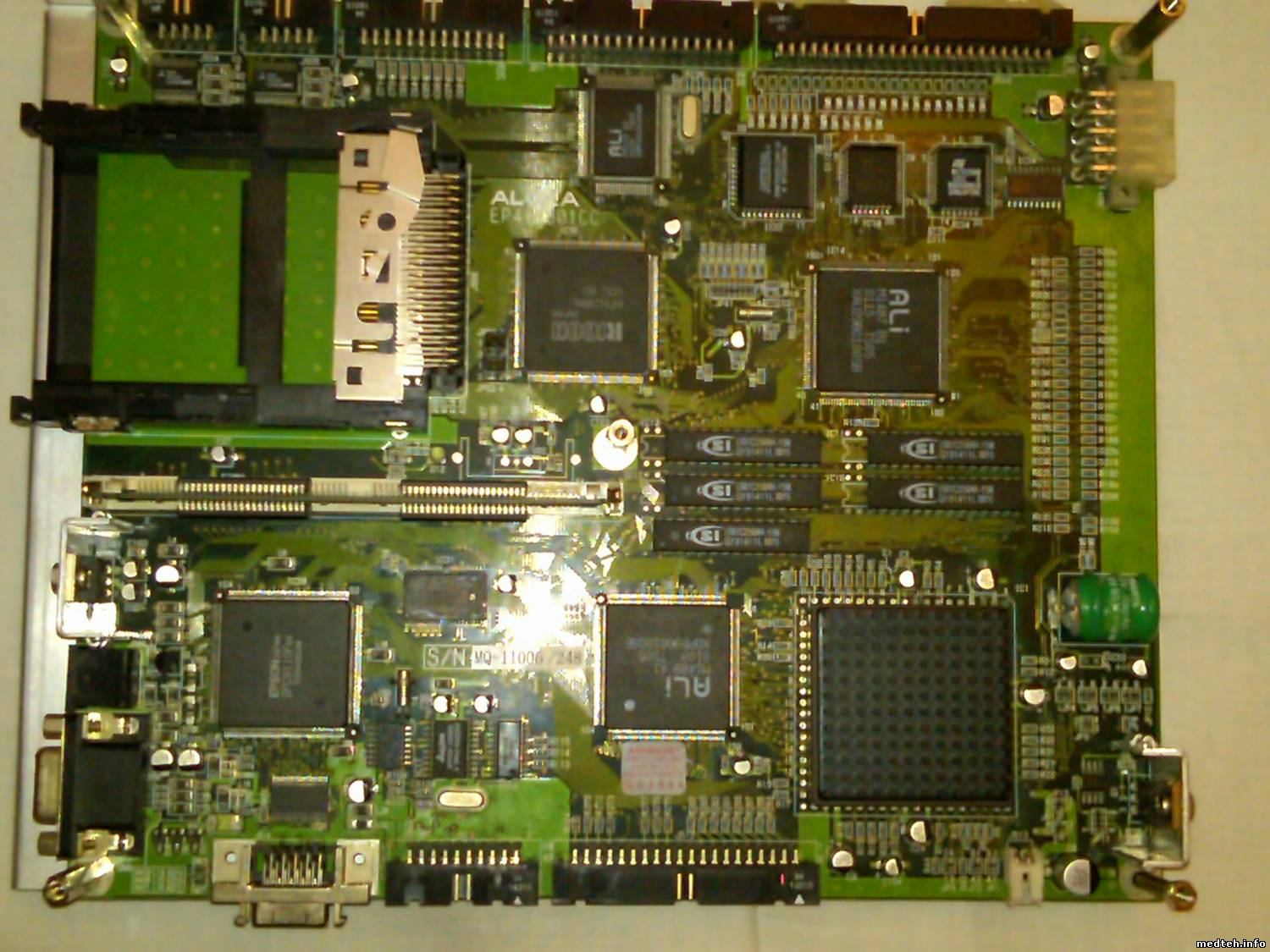

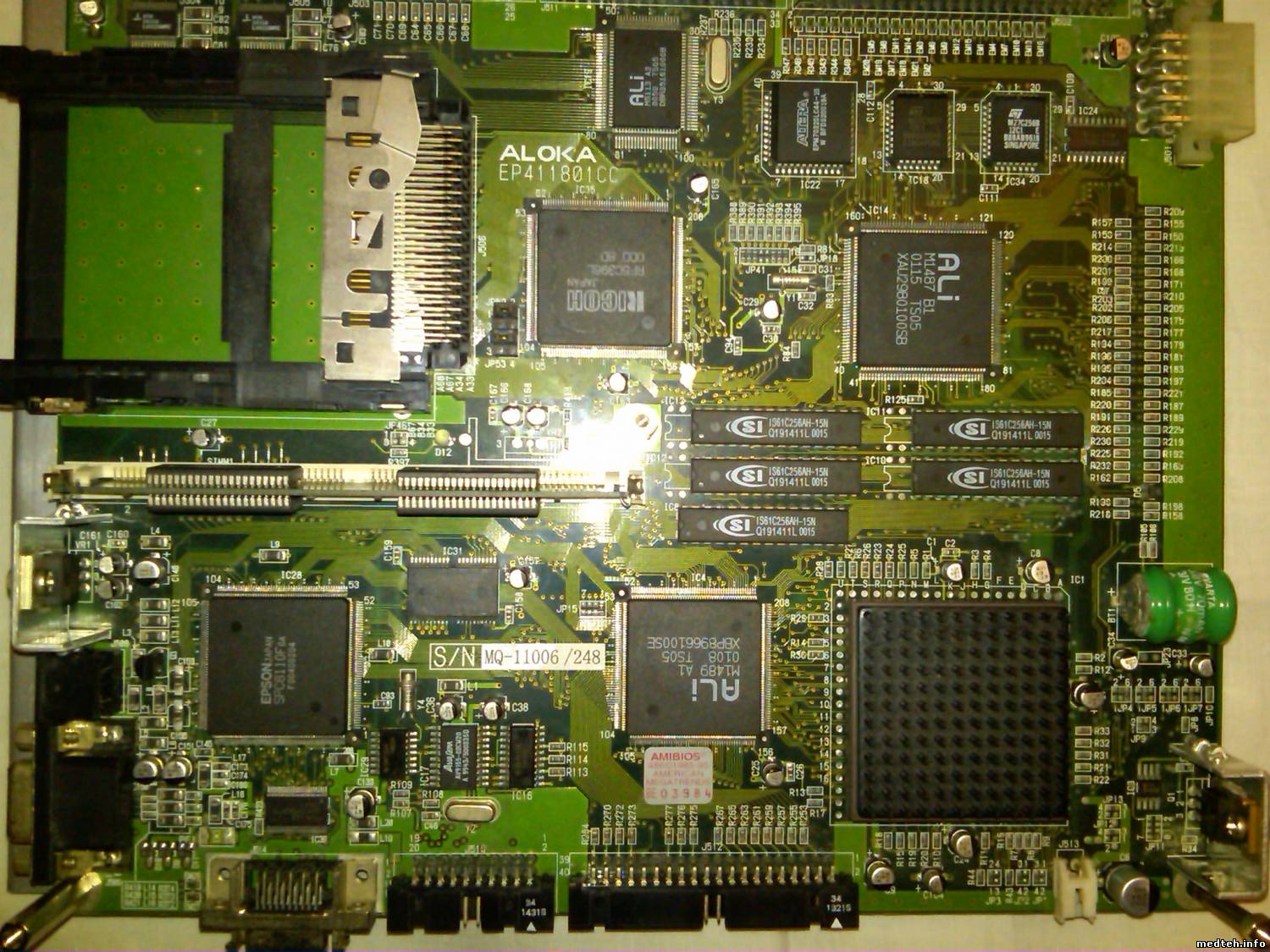

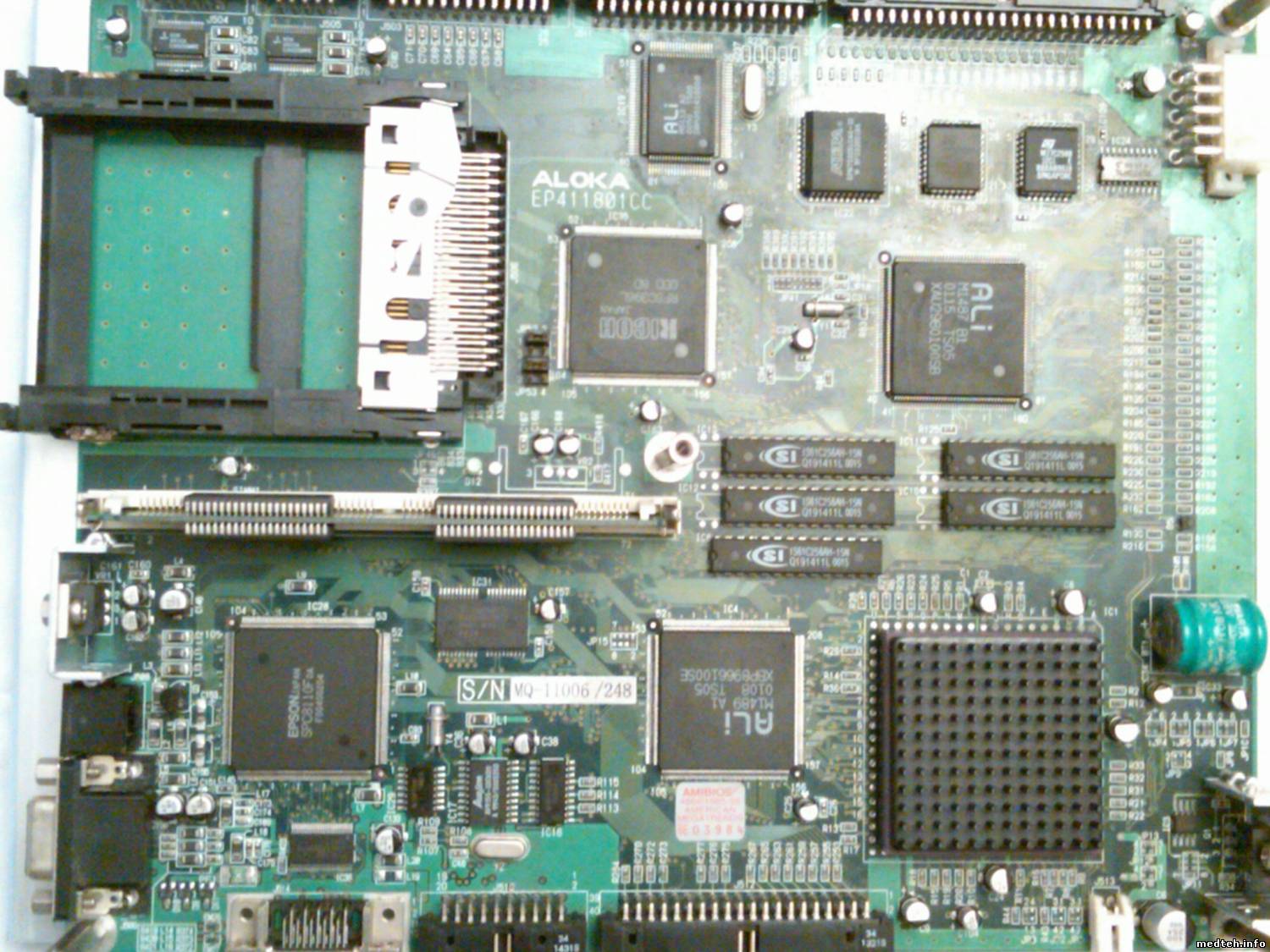

Alexium, вот фото аппарата как при подключенной материнке так и без подключения материнки, одно и тоже изображение на экране монитора без изменения, также выкладываю фотки материнской платы и винча тоже,
Фото возможно не лучшего качества, извините wink
1962919.jpg (144.3 Kb) · 3338467.jpg (149.9 Kb) · 8331210.jpg (205.9 Kb) · 5324710.jpg (197.0 Kb) · 6760045.jpg (277.2 Kb) · 9987720.jpg (218.6 Kb)
Сообщение отредактировал Art777 - Среда, 13.Мар.2013, 19:51

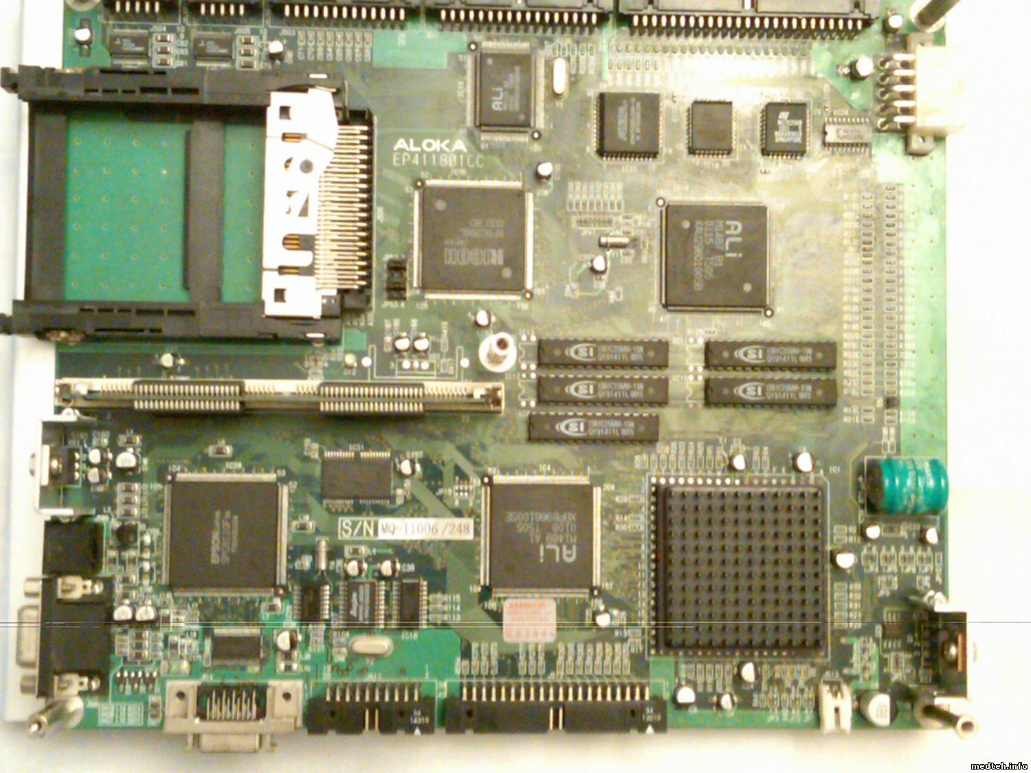

Для такого аккумулятора напряжение мало. Найдите толкового мастера - пусть припаяет новый.
Какие напряжения приходящие на плату - верхний правый белый разъем?
Напряжение на процессоре - померьте или на конденсаторах или транзисторе Q1 правее процессора.
Напряжение и маркировка стабилизатора VR1 левый край.

Цитата (Alexium)
Какие напряжения приходящие на плату - верхний правый белый разъем? Напряжение на процессоре - померьте или на конденсаторах или транзисторе Q1 правее процессора. Напряжение и маркировка стабилизатора VR1 левый край.
Проверил напряжения на верхнем белом разъеме +5 и +12В!
Напряжение на транзисторе Q1 маркировка B673 +2, 3 и 5В
Напряжение на стабилизаторе VR1 маркировка LM317T +2, 3 и +5В

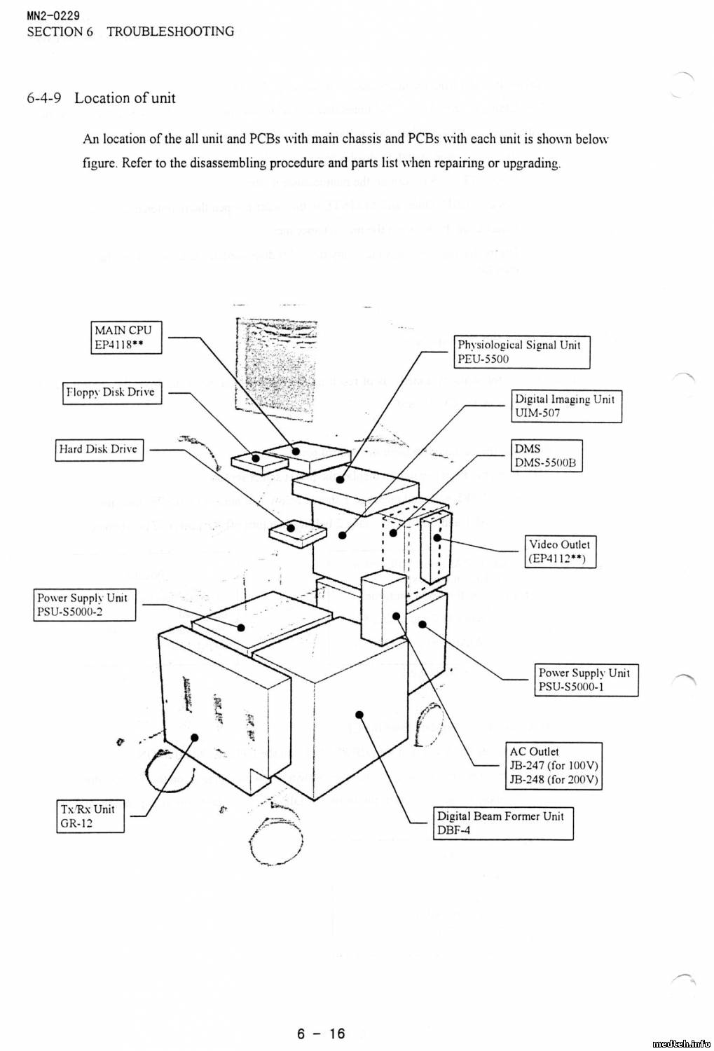

Цитата (zx19)
Надпись Алока формирует железо УЗИ, а надписи на мелком экране - материнка.
Я это понимаю, но как добраться до железа, доступ почти закрыт, надо разбирать весь аппарат по частям? Хотя, я об этом тоже думал....
Сообщение отредактировал Art777 - Четверг, 14.Мар.2013, 08:00

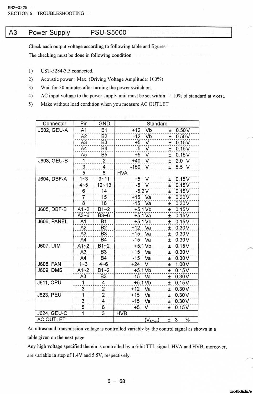

сервис мануал к алоке 500 вообще не подходит к алоке 5000, я проверил блок питания на наличие выходных напряжений 100В, 5В 12В и 24В. Но все равно это не помогло проблема с загрузкой узи остается актуальной.
AlexiumДата: Понедельник, 25.Апр.2011, 13:14 | Сообщение # 65
Других напряжений нет? Должны быть ещё -5 и -12 В по моему.
Помогло чему? Померить температуру пациенту и вылечить его это две большие разницы, не путайте. Речь идет только о диагностике проблем вашего аппарата.

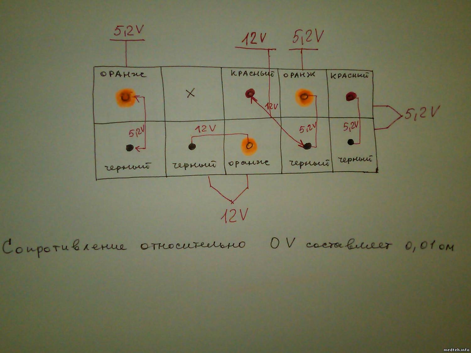

AlexiumДата: Понедельник, 25.Апр.2011, 13:15 | Сообщение # 68

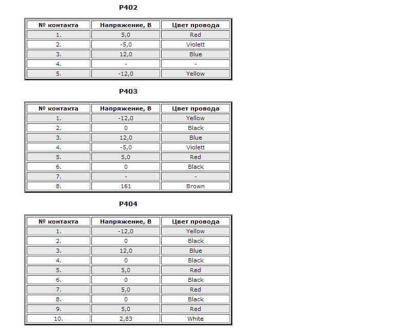

Art777, распишите на каких контактах разъема какое напряжение, на тех что ноль - померьте сопротивление относительно 0 вольт. Далее мне нужно качественная фотография штекера с проводами который вставляется в этот разъем. Маркировка по цвету должна быть примерно следующая: черный -0 В, красный 5 в, оранжевый 12 в, синий -5 в, желтый - 12 в. Возможны варианты.
Art777Дата: Понедельник, 25.Апр.2011, 13:15 | Сообщение # 69
У вас сообщений: 67
сервисный инженер медоборудования
Армения
Ереван

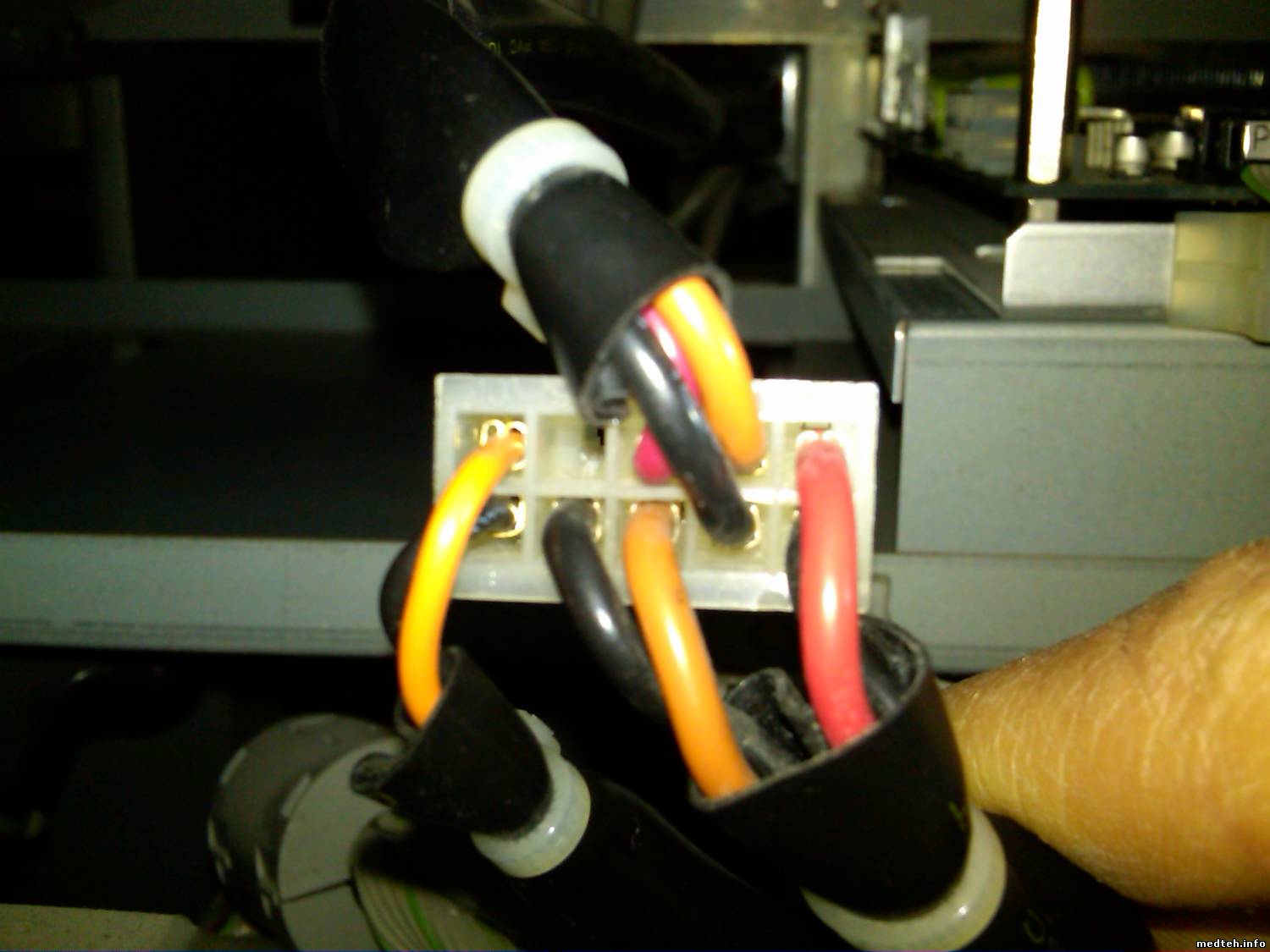

Я как Вас понял речь идет о белом разъеме подключаемом к разъему на материнской плате? верно...
AlexiumДата: Понедельник, 25.Апр.2011, 13:15 | Сообщение # 70
Да.
Art777Дата: Понедельник, 25.Апр.2011, 13:15 | Сообщение # 71
У вас сообщений: 67
Армения
Ереван

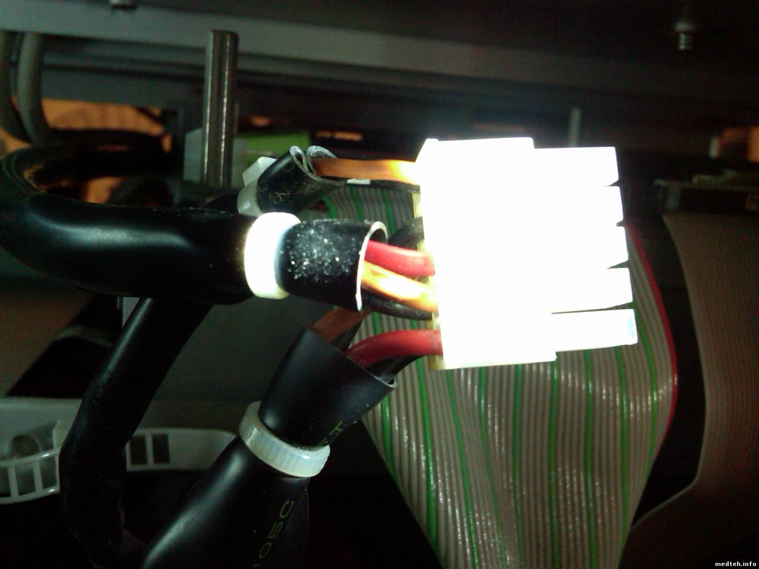

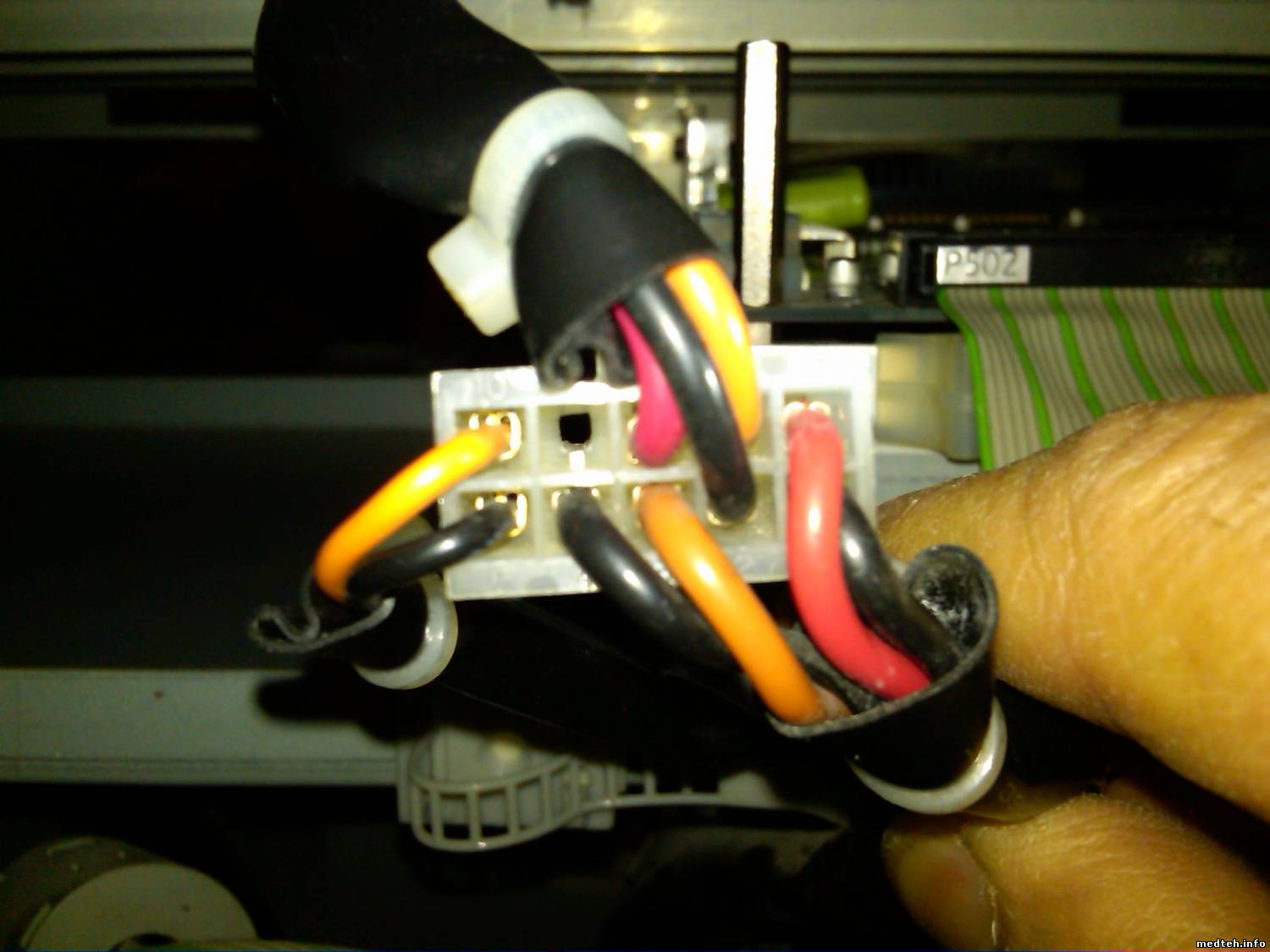

добрый вечер! выкладываю фото разъема и проверенные мною напряжения на контактах разъема. Сопротивление контакта с нулевым номиналом относительно 0 Вольт составило 0.01 ом
Также выкладываю видео включения аппарата где наглядно виден процесс при котором после включения не происходит запуск узи аппарата...
5950809.jpg (101.2 Kb) · 1279914.jpg (94.8 Kb) · 5513131.jpg (113.1 Kb) · 1286060.jpg (132.5 Kb) · 0563823.jpg (85.4 Kb)
Сообщение отредактировал Art777 - Воскресенье, 17.Мар.2013, 23:32
AlexiumДата: Понедельник, 25.Апр.2011, 13:16 | Сообщение # 72
Отключайте от материнской платы все разъемы кроме питания и видео, включайте. Что на экране?

хотите добрый совет? Пригласите к аппарату того, кто разбирается в компьютерном железе (не того, кто умеет винду на комп накатить, а именно того, кто умеет диагностировать/чинить материнки ) и покажите ему материнку своего аппарата. Монитор и клаву приготовьте - пригодится.. Иначе эта песня будет долгой - Вам, похоже, не приходилось плотно заниматься компьютерным "железом"
Добрый вечер! Я сегодня так и поступил, со своим товарищем по компьютерному "железу" извлекли из узи аппарата материнку подключили к ней внешнее питание, монитор и клавиатуру и винч от узи аппарата, но при этом не получили никакой информации на мониторе. Все таки есть подозрения на отсутствие командного сигнала запуска материнки от панели ЕР4387 в заднем слоте узи аппарата.

Доброе время суток! Сегодня я подключил материнку к внешнему блоку питания, монитору, к внешнему винчу и клавиатуре, никаких изменений запуск материнки не произошел. При подключении IDE шины к внешнему винчестеру, опять происходит блокировка винча. На материнке нет возможности подключения пищалки.

Цитата (Alexium)
Остальные измерения, просьба, делайте куда более тщательно, иначе советы будут "пальцем в небо".
Доброе утро! В приложенном файле расписание напряжений блока питания аппарата Aloka SSD 5000.
Все напряжения на разъемах блока питания при проверке соответствуют указанным в расписании напряжениям, исключение составляют следующие нижеуказанные позиции:
Разъем J603 GEU-B
на контакте А1 вместо указанных +40V показание +70V
на контакте А2 показание -120V, а по расписанию не указан этот контакт
на контакте А3 нет напряжения а по расписанию должно быть -150V
Разъем J604 DBF-D
контакт А6 вообще физически отсутствует, а по расписанию там должно быть -5,2V
Разъем J607 UIM
на контакте А3 вместо указанных +15V показание +5V
на контакте А4 вместо указанных -15V показание +15V
J623 PEU свободный, к нему нет подключенного разъема, хотя напряжения соответствуют расписанию
Просмотрите пожалуйста данную информацию и выскажите Ваше мнение.

AlexiumДата: Понедельник, 25.Апр.2011, 13:17 | Сообщение # 80
Art777, скажите пожалуйста маркировку микросхемы находяйщейся ближе всего к белому разъему питания. Какой из разъемов на блоке питания подключен к материнской плате? Сделайте фотографии разъемов материнской платы (маркировки - если есть), может вам пришлют такую-же информацию по разъемам материнской платы.
