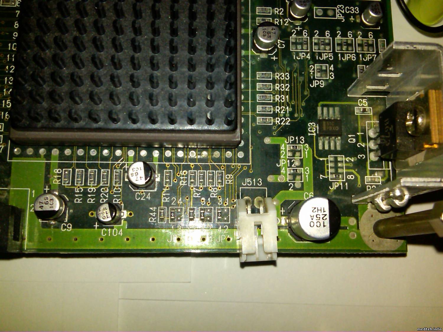

Добый вечер ..
Попался тоже такой аппарат на ремонт , села батарейка до 0.5 волт , заменил ,но проблема в другом
(елекролит розлился по поверхности платы и почти все дорожки вокруг сильно окислелись) востоновил
почти ВСЁ , нету запуска процесора ( тупо весит ) ресет эсть( запуска процесора НЕТУ) на транзисторе 2SB673
на выходе 0.5 волта ( я так понимаю должно быть 3.3 Волта) НЕТУ ПИТАНИЯ ПРОЦЕСОРА ....
Разбераюсь почему нету питания процесора он 3.3 Волта , с большым трудом содрал радиатор с процесора,
оказался АМ486 DX4-100 3 VOLTA, а питание приходит 0.5 волта ,вот поетому и не работает , нету питания 3.3 волта...
Разбераюсь почему нету питания процесора, обычно подал питание и процесор уже горячий и температура за 50-60 градусов,а тут холодный , явно нету питания....РАЗБЕРАЮСЬ....
Вопрос что за ШЫМ стоит возле танзистора 2SB673, (51с---не могу понять ) явно кодированый......

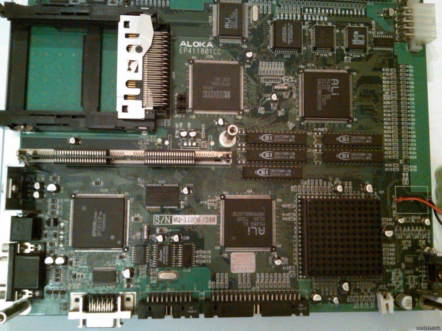

Доброе утро!
Вот загружаю фото материнки на нем видна маркировка микросхемы,
Спасибо
